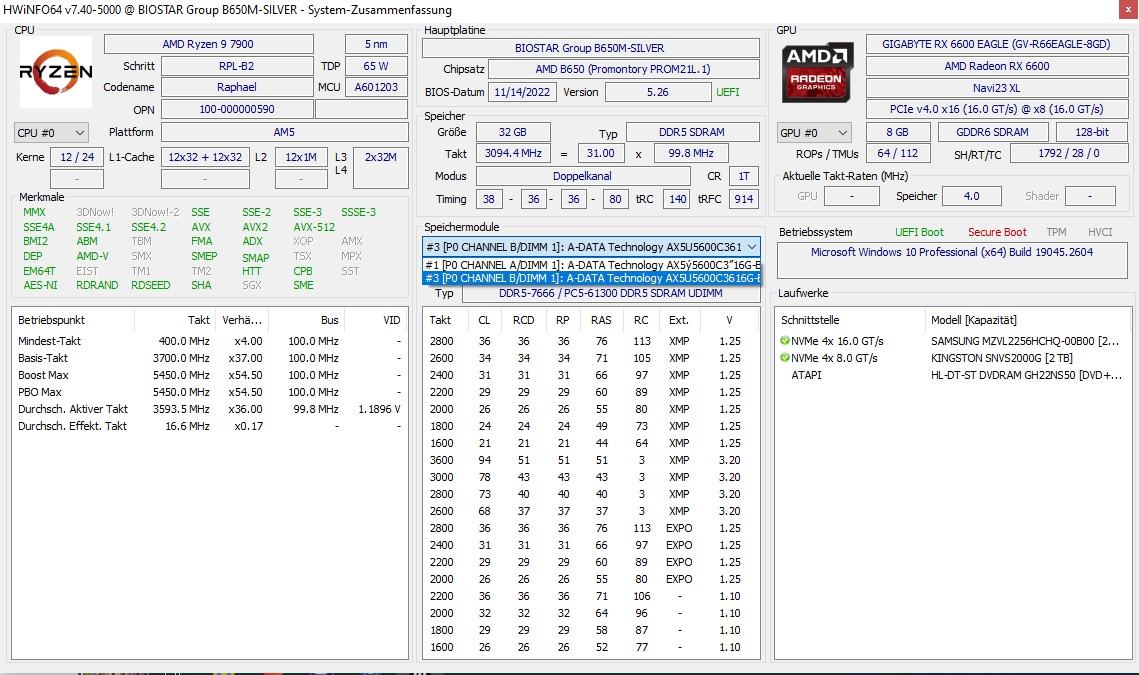

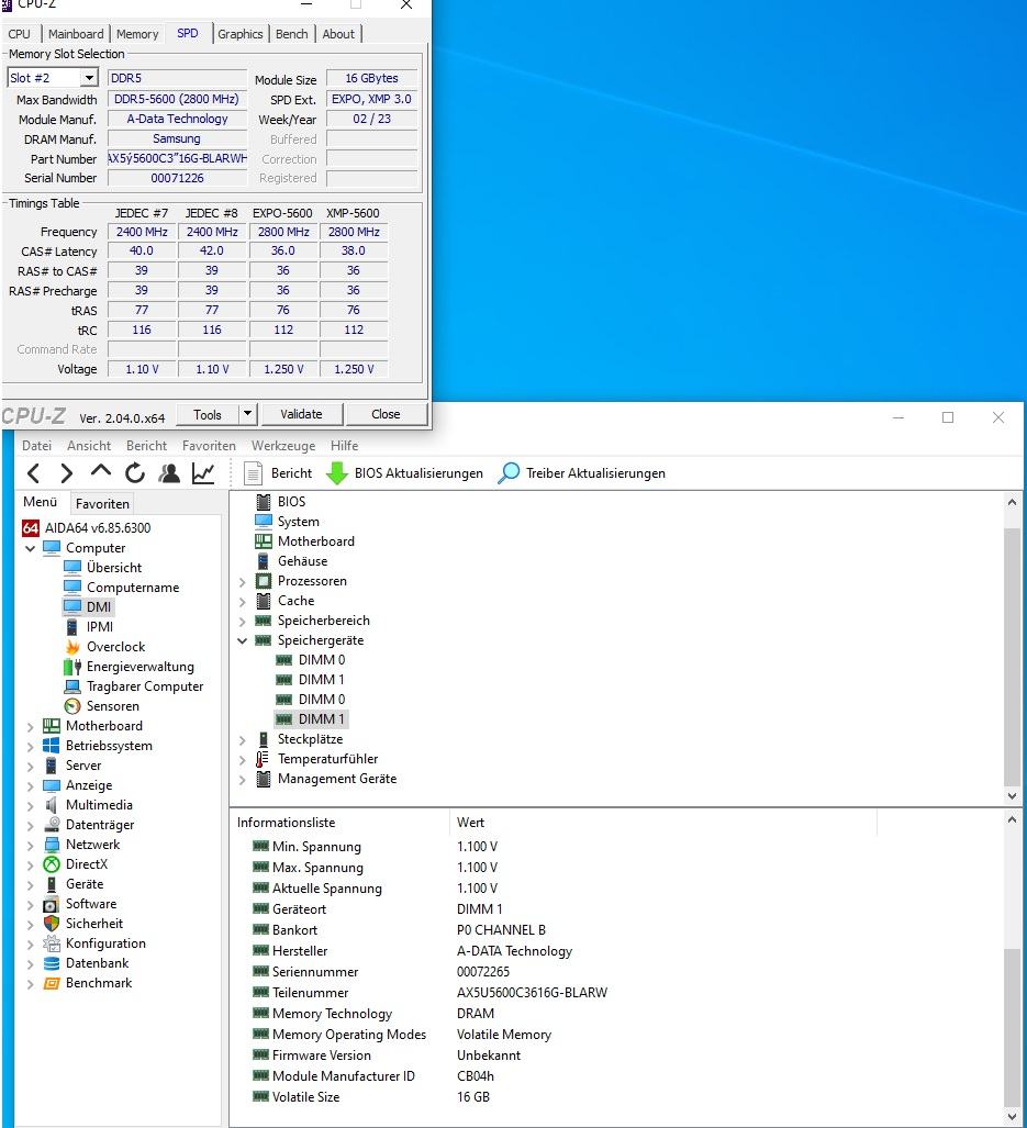

Die Part Number deines RAMs sieht merkwürdig aus. Wird Sie auch von HWInfo64 oder Aida64 so zerstückelt ausgelesen?
fehler wandert mit habe mal umgesteckt
bei aidia64 alles normal hmm

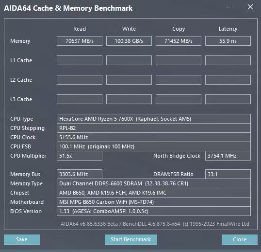

Nachdem der Rechner nun doch 2 mal spontan mit 6400 abgestürzt ist läuft er jetzt mit scharfen 6000er Settings. Da will wohl die CPU mehr als die Standardspannung, zumal Curve Optimizer schon bei -30. Habe etwas herumprobiert und festgestellt, dass eine Erhöhung der FCLK Frequenz die Lese/Kopierrate deutlich erhöht. Die Schreibrate bleibt davon aber unbeeindruckt. Im Video von Actually Hardcore Overclocking wurde gesagt 2033 sei bei ihm schneller als 2000, 2066 und 2100, auch wenn es nur unwesentlich schneller ist. Alles über 2100 läuft auf seinen CPU's und Boards nicht.
Dachte mir probierste aus und erhöhst so lange wie es geht. Bin dann bis 2200 MHz gekommen was laut Aida Bench einen ordentlichen Schub von knapp 10% gegenüber 2000 MHz brachte. Eine Erhöhung vom FCLK Clock wird demnach praktisch 1:1 in bessere Lese/Kopierleistung umgesetzt. Die nachträgliche Erhöhung vom Ram auf 6200 MHz brachte lediglich eine bessere Schreibleistung auf etwas über 95.000 MB/s, alles andere blieb gleich.

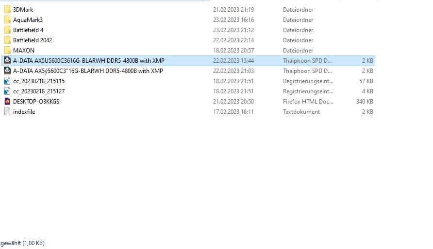

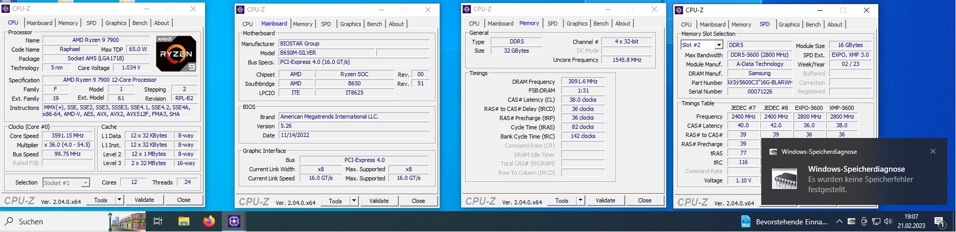

hey wie bekomme ich jetz von riegel A SPD auf Riegel B finde nichts im thaiphoon burner und auch nur alte anletungen mit den ich nichts anfangen kann.
es geht darum das riegel B Alles zerstücketl anzeigt aber ohne probleme leüft.

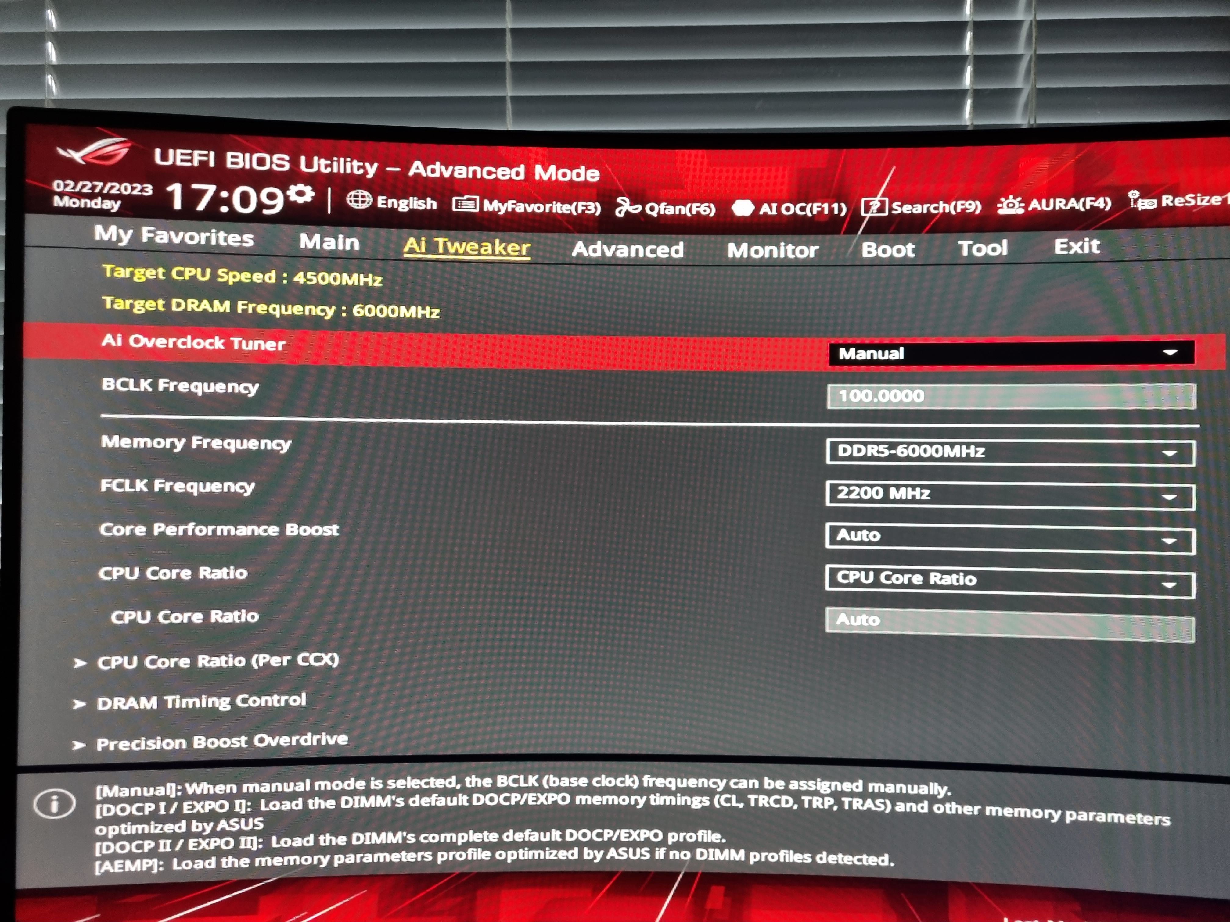

Hast Du asynchroner Mode versucht?
Dort liegt der Hase im Pfeffer. Sobald ich das einschalte, läuft nichts mehr.
Was meinst du mit asynchron? Stehe gerade etwas auf dem Schlauch 😬
Nachricht gelöscht
@Ripcord
Im BIOS kannst Du doch mit eCLK Mode zwei BLCK-Frequenzen wählen. Dort entweder Auto, synchron oder asynchron.
Bei mir wird der eCLK Mode gar nicht angezeigt. Habe mal Bilder davon auf Google gesucht und den Mode nur auf Crosshair-Boards gesehen. Sieht bei mir auf dem Strix nur so aus
