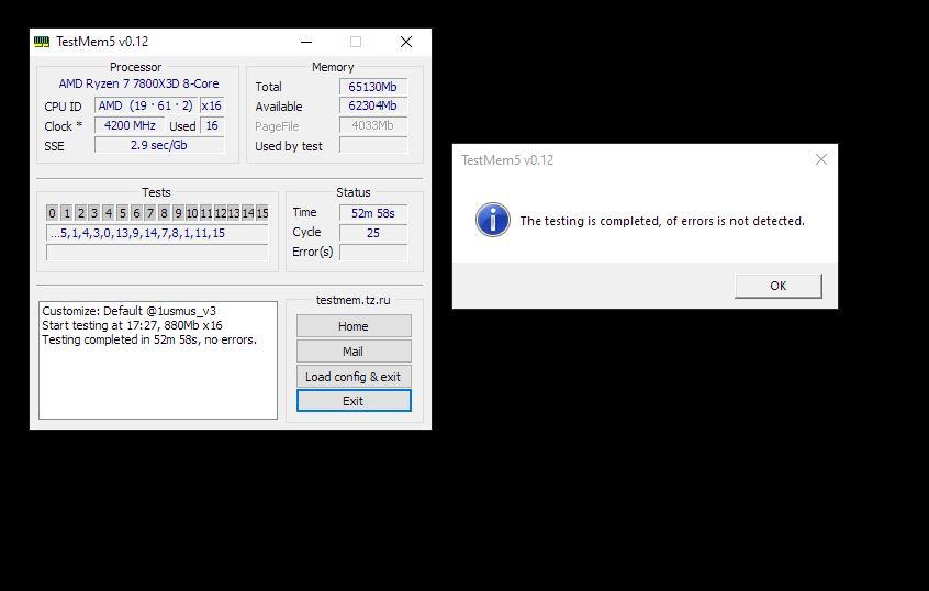

Gebootet hat er schon mal... lass jetzt mal KARHU durchlaufen und dann Zocken.
Anhang anzeigen 1009991Anhang anzeigen 1009992
Das sieht doch schon mal nett aus.

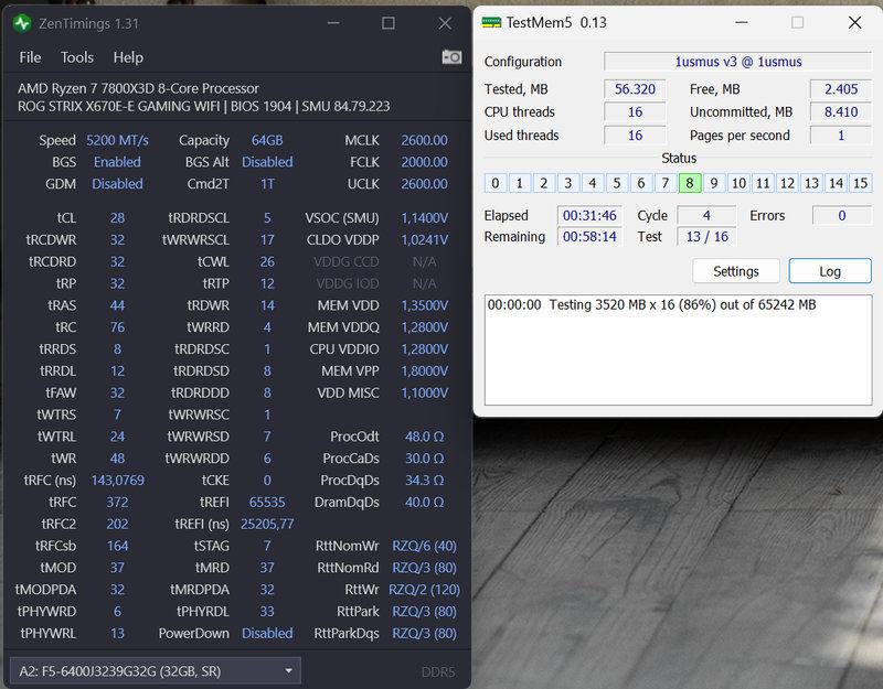

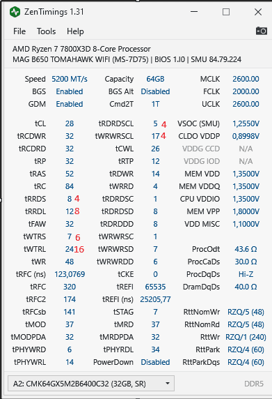

:fpFür die Wissenschaft habe ich das Ergebnis bei mir erzielt
TestMem5 sollte nur mal ganz grob 30 Minuten antesten, lief.

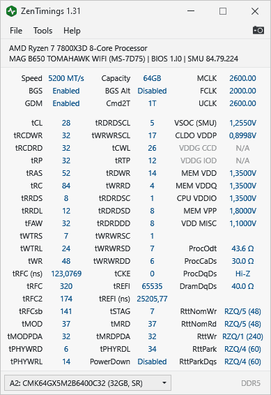

Zwei Sachen sind mir aber aufgefallen bei 5200MHz mit 1,350V VDD
1. wenn ich zum Beispiel 20 Mal ins Bios gegangen bin, um Dinge zu ändern, dann ist jedes 3. Mal das Bios innerhalb von 10-15 Sekunden eingefroren.
Deshalb habe ich VSOC, VDDP, VDDQ & VDDIO etwas angehoben, hat aber keine 100% Biosstabilität gebracht(Freezes wurden weniger)
2.tRFC 320 und tRFC 340 nicht bootfähig
tRFC 352 Windows 11 bootet = Bluescreen, Memory Managment
Naja, war nur zum testen, ich bleibe bei 6000MHz :coffee2:
Wenn ich TWTRL und TWRWRSCL an meine vorherigen Werte einstelle (also niedriger) , dauert MemTest deutlich länger, aber der AIDA Test ist leicht besser🤔
Warum das so ist kann ich dir leider nicht sagen. Hast du mal mit diesen Settings getestet?
Habe kürzlich mit den SCL´s gespielt, 5/17 scheint das ausgeglichenste in den verschiedenen benches zu sein.
Genau sowas in der art habe ich auch beobachtet.

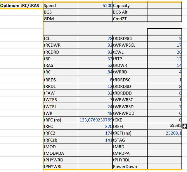

Komm zwar aus der Laptop-Ecke, habe aber ähnliche Gründe wie Case39 und nutze seit Monaten auch ein ähnliches 5200er Profil, trotz dessen dass ich auch 6000 MT/s (inkl. scharfen Timings für Notebook-Verhältnisse) mit entspannten 1,145V fahren kann. Ich nutze auf 5200 MT/s folgendes Setting:
(da ich beim Notebook nicht an alle Einstellungen komme oder diese fehlerhaft/ gar nicht angezeigt werden in ZenTimings, nutze ich diese Darstellung)

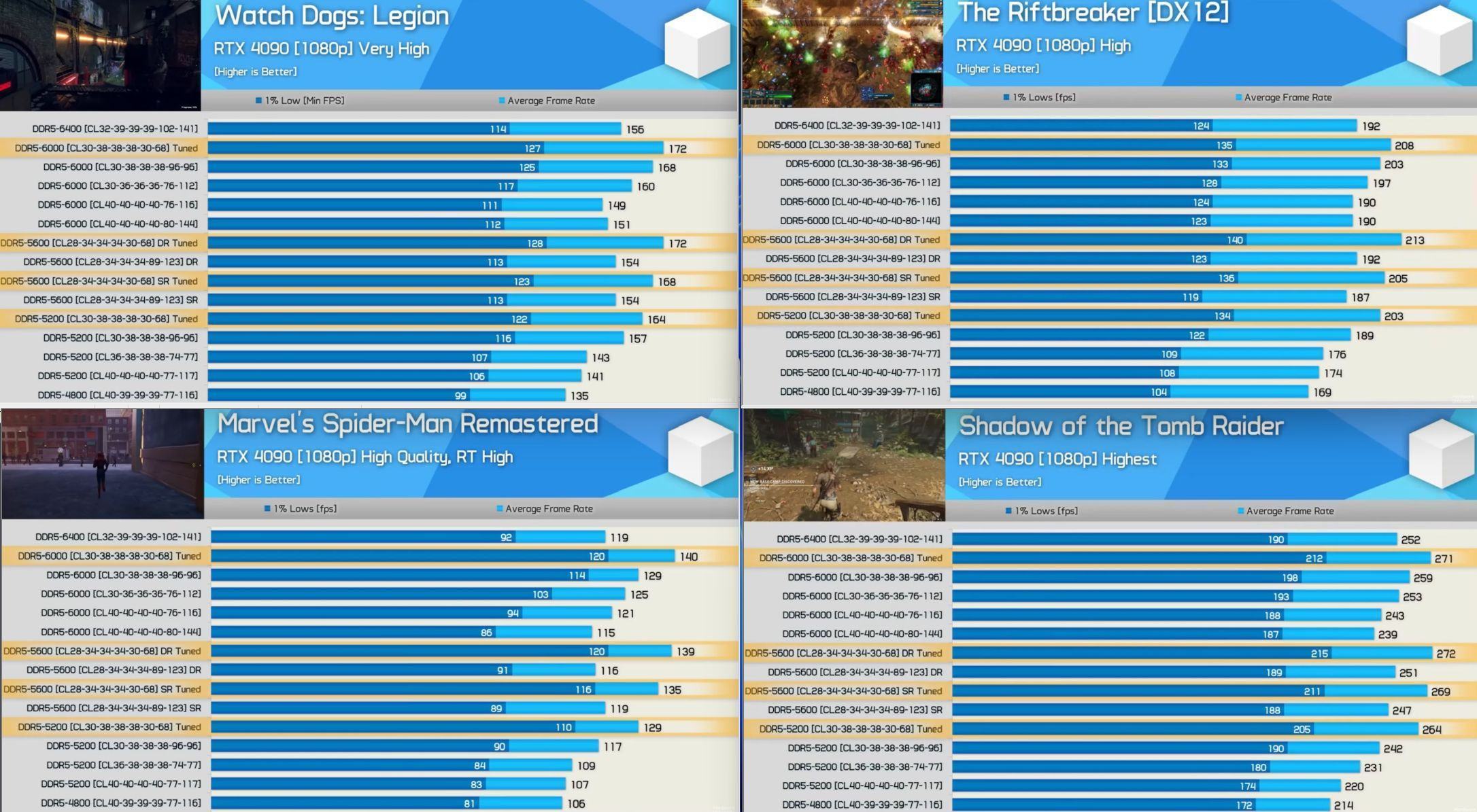

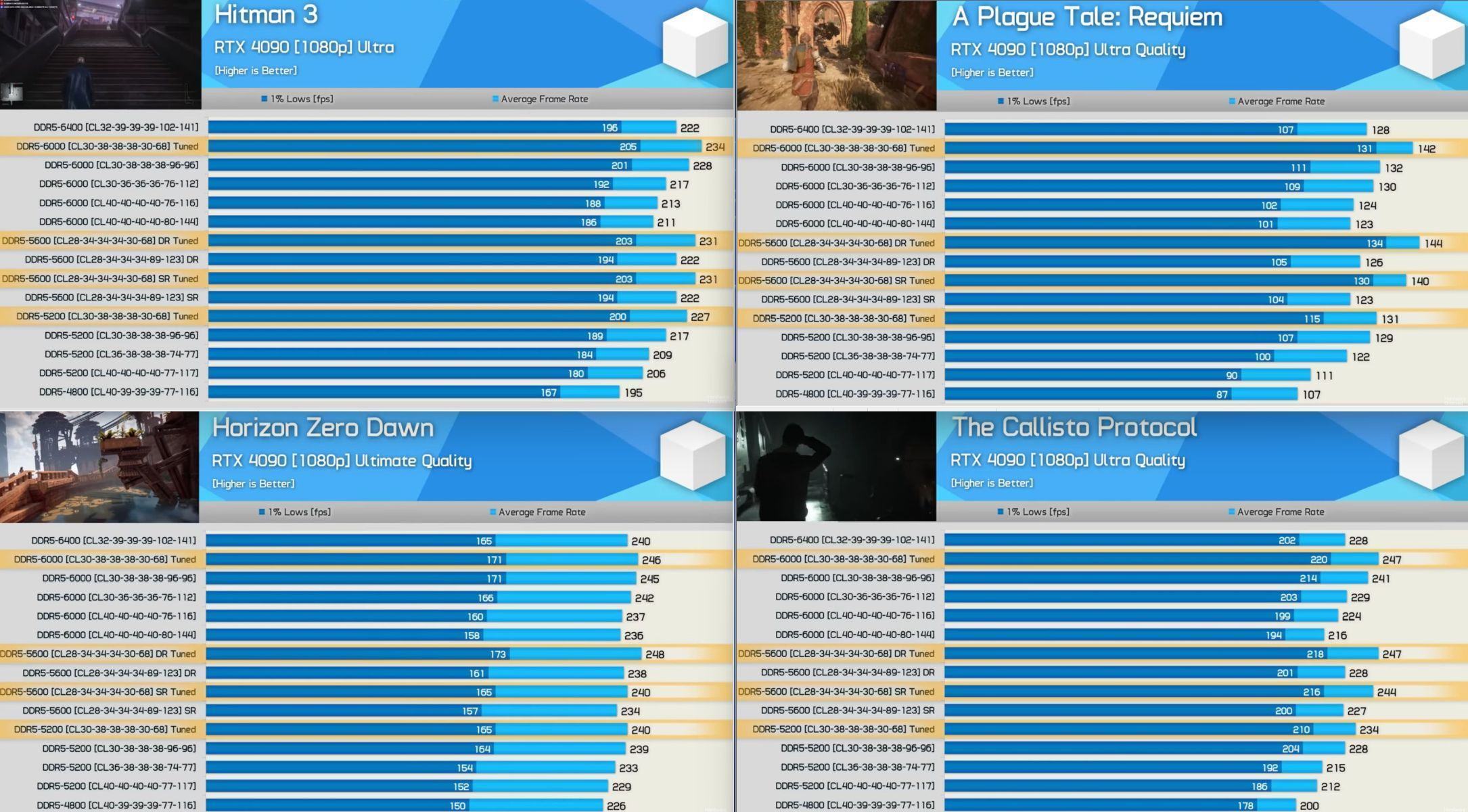

Auf Gaming bezogen, ist der Uplift relativ gering. Ausgehend von einem optimierten (tuned) 5200er vs ein optimiertes 6000er Profil:
HardwareUnboxed hat hier die Settings von Buildzoid genommen, welche mMn noch etwas Luft nach oben lassen. Ich habe meine beiden optimierten Profile (5200 & 6000) in verschiedenen Games getestet. Der Unterschied war sehr marginal und aus meiner Sicht kaum lohnenswert. Bei den üblichen Auflösungen und Grafikeinstellungen war dann kaum noch was von dem Uplift zu sehen. Gut, in ADIA und Co. konnte man auf 6000 MT/s einen Uplift in Read/ Write und Copy sehen, allerdings kaum in Latency.

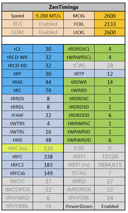

Es kommt schon sehr auf das Spiel an, manche reagieren da gar nicht drauf.
Eine niedrige Latenz merke ich aber schon im Windows.
Muss mir mal zum Test ein 5200 Setting mit ~60ns (X3D) basteln.

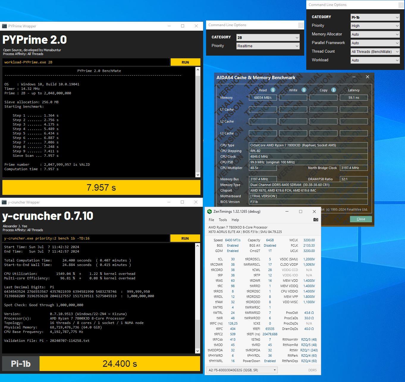

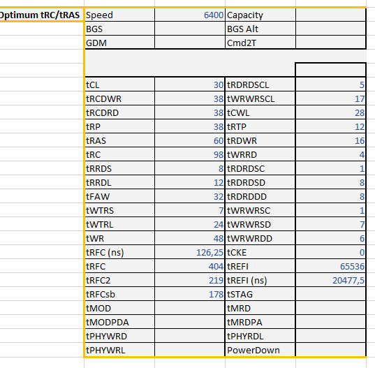

Wie wären den deine Settings bei 6400C30? Ich würde das gerne mal vergleichen.
Kann da den Eindruck von RedF bestätigen.
Mit deinem Vorschlag, habem sich die Ergebnisse in AIDA, leicht verschlechtert.
War der CPU Takt identisch?
@RedF
hat das aktuelle BIOS mit SUM 84.79.225 etwas positiv verbessert?
Das es nicht grundsätzlich besser ist alles auf minimal Wert zu setzten kann ich mir gut vorstellen.

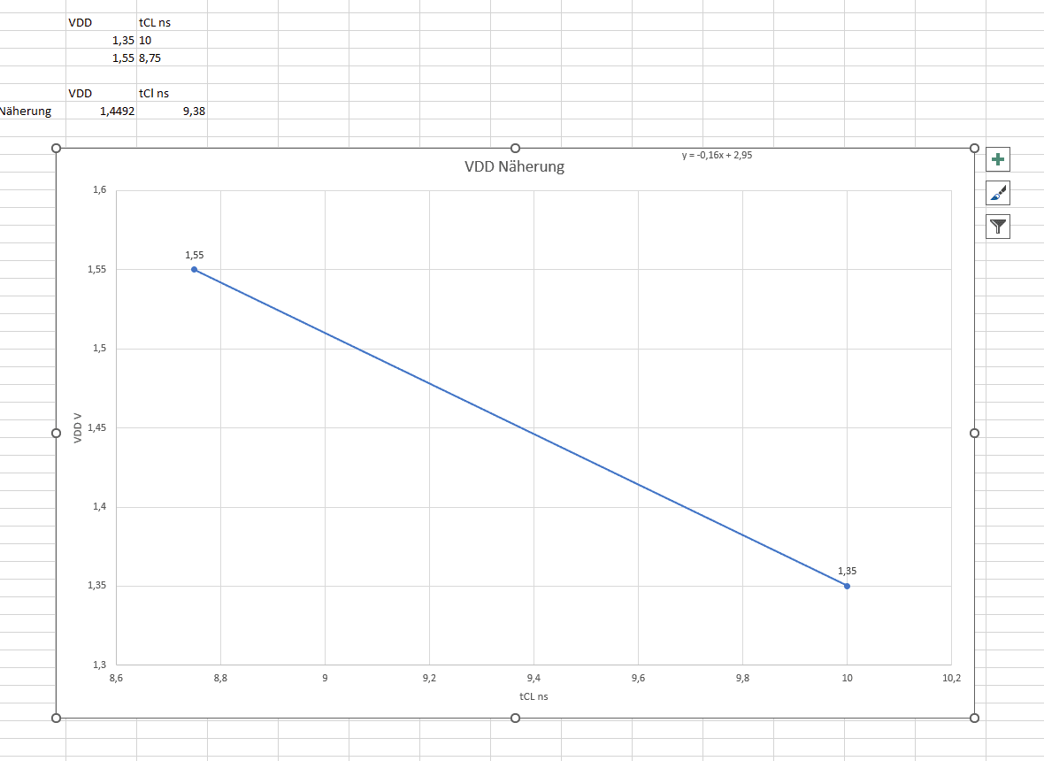

Das würde so aussehen:
VDD müsste zwischen 1,46V und 1,5V liegen.
Mir kam vorhin die Idee, die vermutliche VDD über die ns der tCL vorherzusagen.
Habe gerade aber nur zwei sichere werte Paare ^^ also, wenn das absolut Linear ist, sollte es funktionieren.
Die 9,38 ns entsprechen deinen 6400 CL 30.

6400 30-38-38 1,47V VDD, 1,44V VDDQ, 1,23V VSOC.
Vielen Dank für deine Arbeit. Ich werde das mal testen.
Mit FCLK 2133 müsstest du unter 60ns kommen.

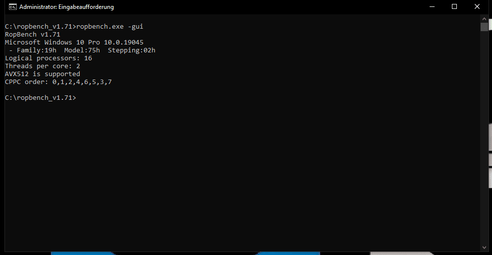

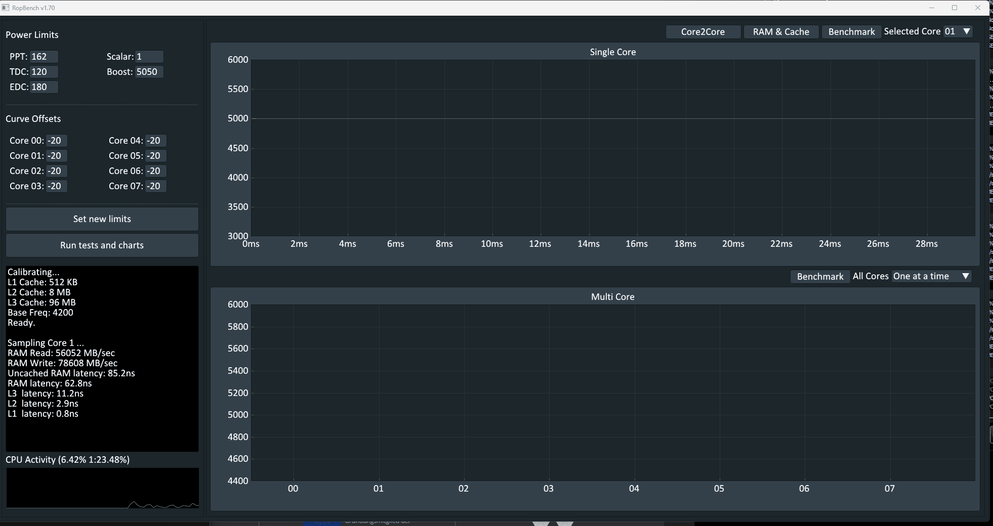

Welche Voraussetzungen hat Ropbench? Bei mir startet der nicht, weder so noch mit diversen Argumenten. Er beendet sich direkt nachdem er die CPPC Order anzeigt.
@CrazyCookie Hast du es direkt aus der Zip gestartet oder hast du den Ordner irgendwo hinkopiert?

Ich hab natürlich alles extrahiert. Es sieht immer so aus, egal welche Argumente ich nutze.
Nimm mal die aus dem Anhang.
  • ropbench_v1.70r.zip
Danke dafür, aber leider das selbe Problem mit der Version.
Bei mir war die Pfadtiefe scheinbar das Problem. Entpacke mal in c:\temp und starte von da als Admin.

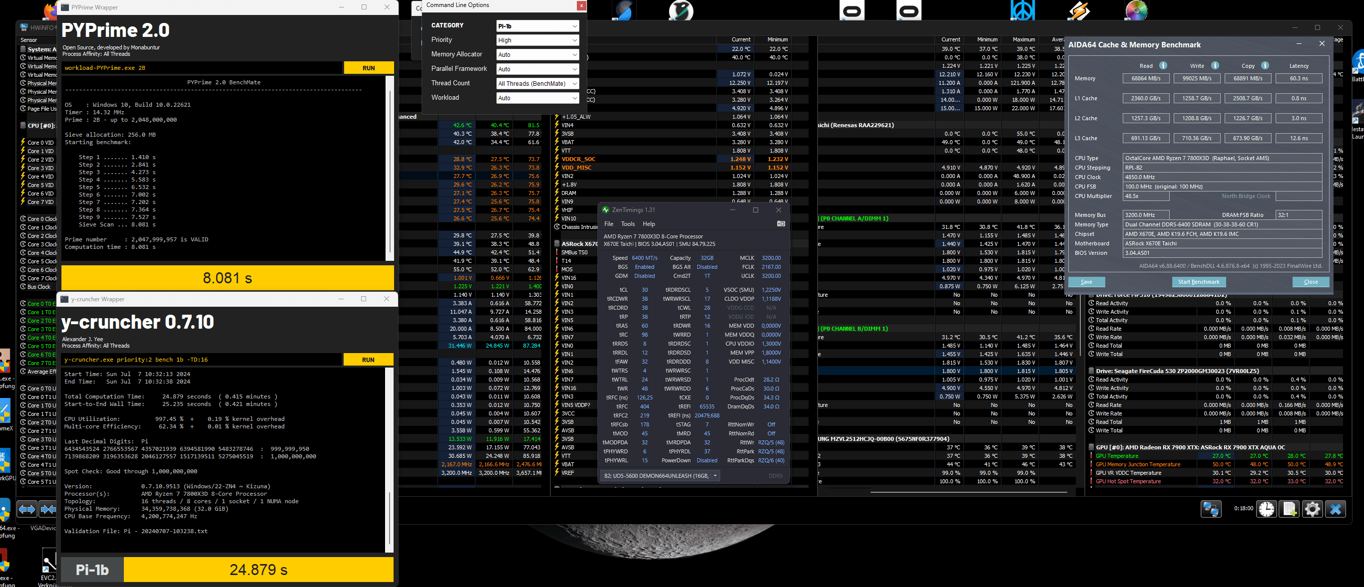

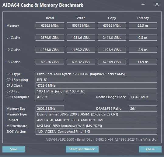

So siehts bei mir aus.
Interessanterweise sind die Ergebnisse nahezu identisch mit den alten Timings. Je nach lauf mal minimal schnell oder langsamer.
Gefühlt geht das Training mit deinen Settings aber schneller.

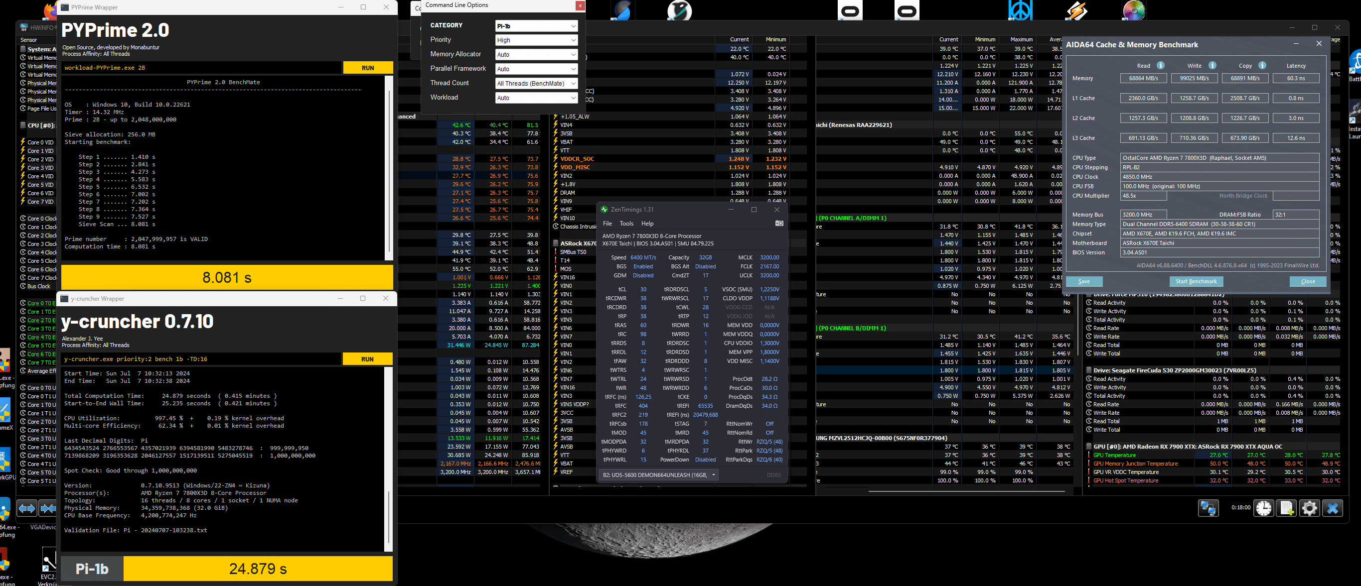

Die AIDA Messung ist leider zu anfällig auf Hintergrundprozesse. Unter 60ns komme ich mit dieser Win 11 Installation nicht.
Ropbench ist da viel reproduzierbarer, aber du kannst die AIDA werte nicht damit vergleichen.
Hier bin ich etwas langsamer. Das wird aber denke an GDM und Powerdown off liegen. Mit 2166 FCLK wirds ebenfalls um 1ns langsamer wie Aida.
