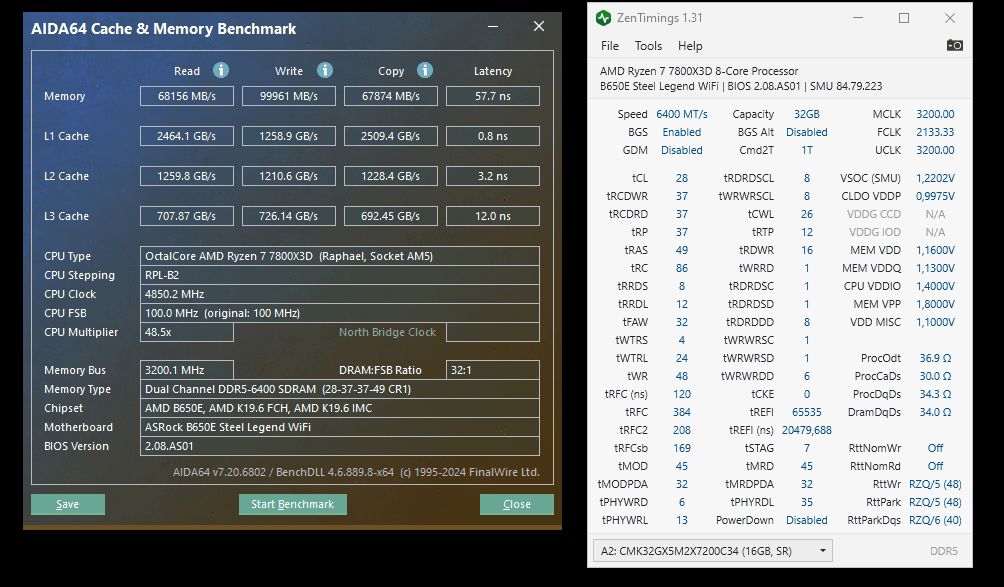

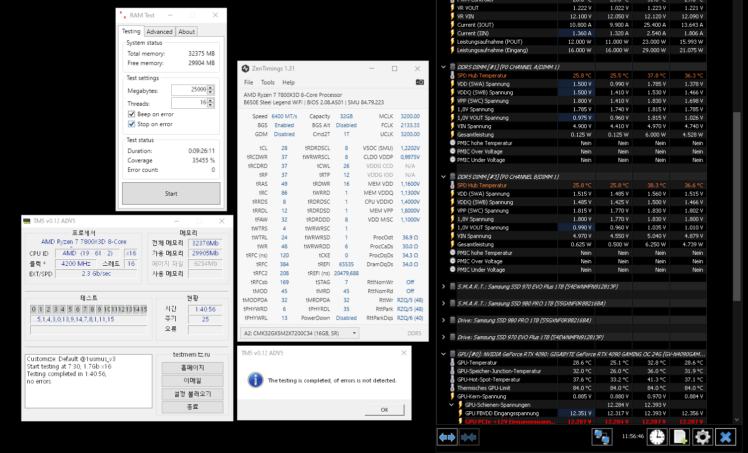

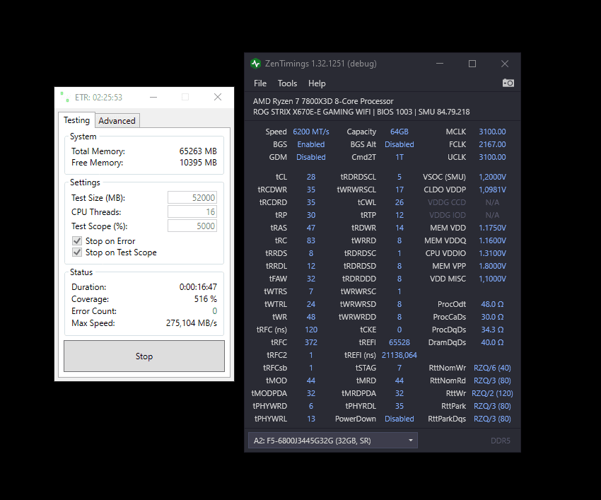

Moin ,
gerade mein 2x24GB 6400er G.Skill Kit bekommen. Sind Hynix M-Die´s
hier meine ersten gehversuche damit
Passt für mich soweit
Moin ,
^ richtige TM5, entpacken und mit admin rechte rennen. PopUp-Box Hinweis durch "OK" bestätigen.
Nach dem ersten Neustart ist die PopUp Box permanent weg.
tRDWR runter zu 15.
tRFC auf 544.
tRTP auf 15.
Sobald das passt, runter auf 6200C30-38-38-38-57-95 (CAS, RCD, RCD, RP, RAS, RC)
1.425 VDD_MEM (oder 1.42)
1.365 VDDQ_MEM (oder 1.36)
GearDownMode aus (Cmd Address buffer auf "Buffer")
Und nochmal Tm5 stabil testen

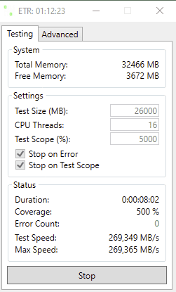

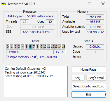

was ist den die RICHTIGE TM5 ^^ :)
und hier dann 25 eintragen ? in der cfg `?
was ist den die RICHTIGE TM5 ^^ :)=
Ist verlinkt
Es sieht so aus:
Mit einer Test-Anzeige, und auf englisch. Die 0.12.3 Version.
Mit einer kleinen Änderung in der 1usmus_v3 config, und dauert 25 cycle lang.
// mein Netbook/Ultrabook ~ 💜 it
Immer alles geschlossen halten wenn man TM5 rennt und nichts öffnen bis es fertig ist.
Ansonnsten kann es den schon belegten RAM-Speicher, nicht testen.
Sollte es innerhalb 1ner minute den ersten Cycle fertigstellen, dann ist einer der Kerne gecrasht.
Das Päckchen (zip) kommt fertig eingestellt ein. Seine Config ist Read-Only, damit es & die exe, dank BSOD nicht korrupt wird.
Entpacken, Rechtsclick-als Admin rennen und abwarten. Kann wie beschrieben ~2h dauern.
Eventuel vorher den Bildschirm-Timeout auf 3h setzen & beim aufwachen die Pfeiltasten oder die Maus benutzen.
[Space] & [Enter] schließen das "ist Stabil" PopUp. :-)
Irgendwann signier ich die exe (damit Windows UAC keine Probleme macht) und haue einen Darkmode rein
Aber diese Version gehört nicht mir sondern CoolCMD (OverclockRUS).
Mal schauen~
Soweit benimmt sie sich gut im Field-Test und kann somit alle alten Versionen ersetzen.

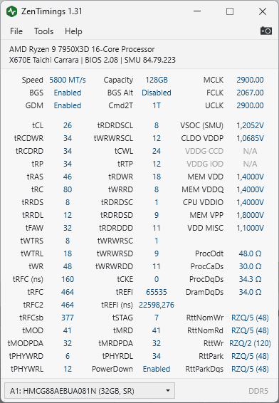

Hi all. Need your advice. Motherboard asrock x670e taichi, bios 2.08, i have 4x32gb hynix a-die 4x32gb OEM
5800 not stable anymore on new bioses and can't sable 5800, 6000 because every retraining memory a got immediatly bsod or many errors y-cruncher VT3 but sometimes i can pass VT3 ~30 minutes without errors at same settings. I was think it's delta between soc-vddp but no. Yesterday i pass 30 minutes VT3 at 6000Mhz with SOC 1.18 (llc auto level 3), VDDP 1.03 (delta 0.15v), all timings on auto except first 38-38-38 but on next training memory fail on first pass =(, delta between VDD-VDDQ not helped, i tried VDDQ 1.25 to 1.35 (screenshot 6200 used vddq 1.27), VDDIO above 1.4 = more errors. I tried differents RTT, Procs, voltages but nothing helped. What's happening?, wrong Taps, DFE? or too high VMISC (used auto 1.10)? or maybe MCR or PDM need to be disabled?
default Taps and DFE = 2 but with these value i can't POST
my post on OCN previous my stable overclock 5600, 5800 on OC Chart

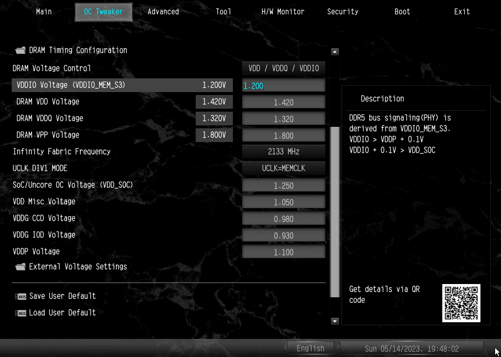

reset all settings and set in bios:
dram freq: 5800 Mhz or 6000+
dram timings: all auto
voltages:
VDDIO = VDDQ = VDD = 1.4
VSOC = 1.22
VDDP = VSOC - 0.15-0.17v (1.22-0.15=1.07v)
VDDG CCD/IOD = auto
VDD Misc = auto
Infinity Fabric = 2000
UCLK = MEMCLK
bus configuration:
ProcOdt = 48
ProcCaDs = 30
ProcDqDs = 34.3
DramDQDs = 34 or 40 or 48
RTT_NOM_RD = 5
RTT_NOM_WR = 5
RTT_WR = 3 or 2
RTT_PARK = 5 or 6
DQS_RTT_PARK = 6 or 5
go to AMD-->CBS-->DDR Options-->DDR Training Options and set (training time ~2 minutes):
TX DFE Taps = 1 taps
RX Burst Lenght = 8x
TX Burst Lenght = 8x
RX2D voltage step size (2^n) = 1
TX2D voltage step size (2^n) = 1
RX DFE Taps = 1 taps
Advanced-->AMD Overclocking-->DDR and Infinity Fabric-->DDR Options
DDR5 Nitro Mode = Disabled
I found Veii post through a search and will try to set these values today

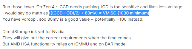

Mit VMISC würde ich abwarten. Ich hatte zu viele reports wo Leute iinstabil waren, sowie AMD es auf 1.1 versperrt hat.

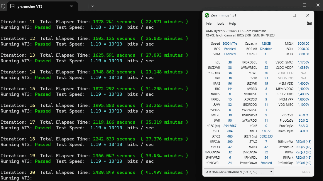

Testing right now 6000 Mhz y-crucher VT3 - 20 pass (soc1.19, vddp 1.04), screenshot below, was set in bios:
TX DFE Taps = 3 taps
RX2D voltage step size (2^n) = 0
TX2D voltage step size (2^n) = 2
after force retraining memory bsod at launch vt3 =(
