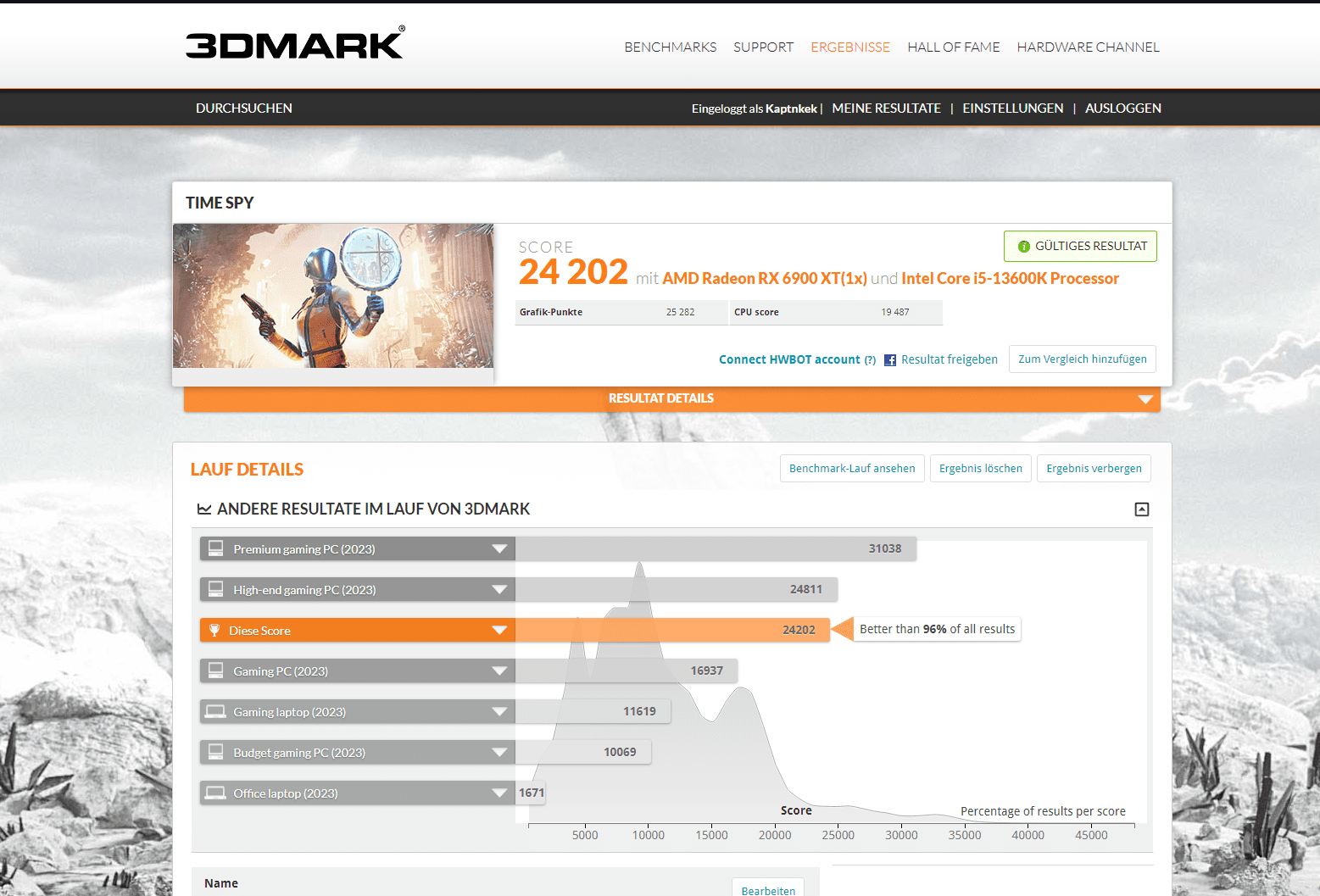

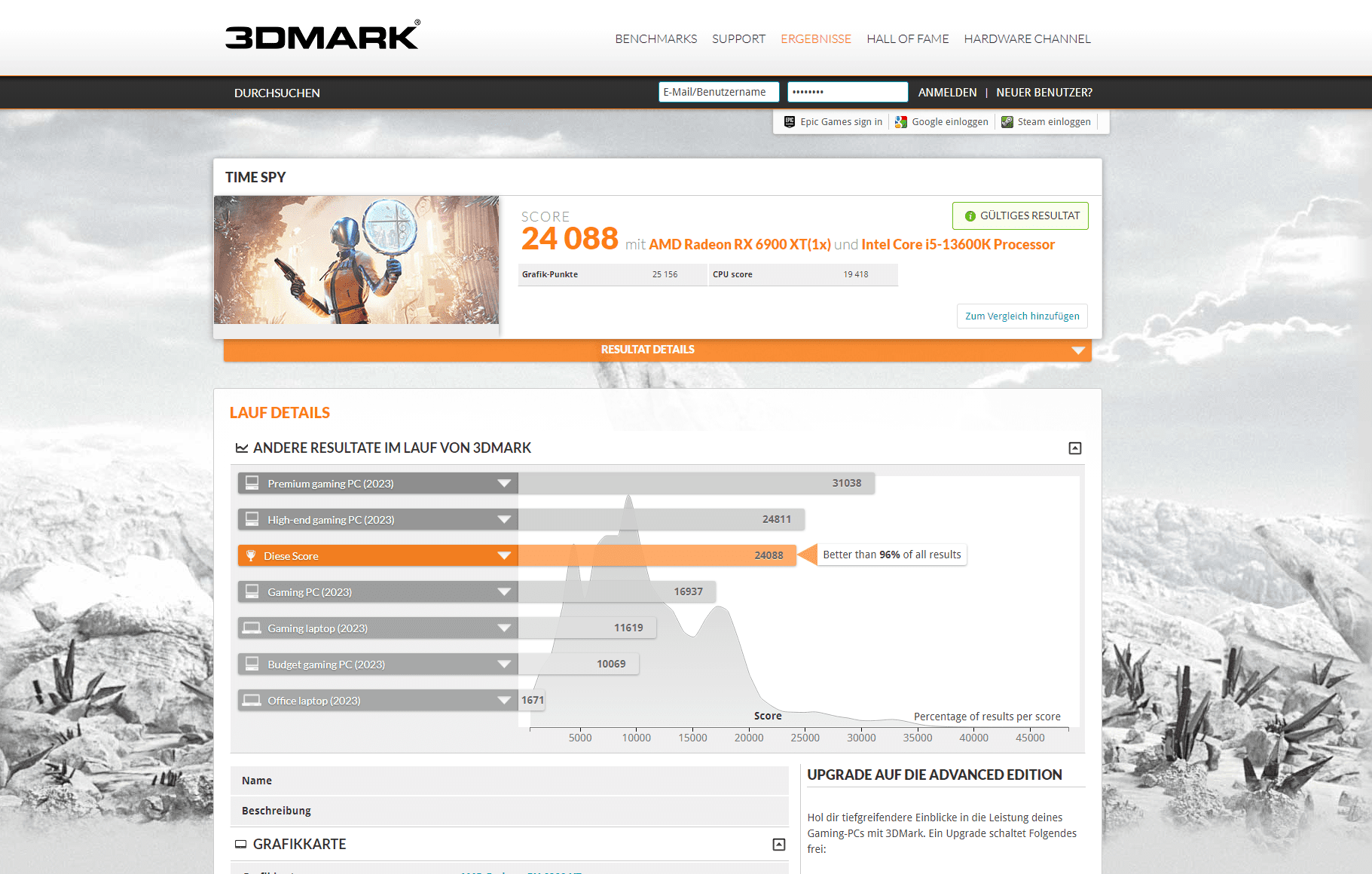

  1. 25.156
  2. AMD RX 6900 XT Referenz
  3. 2850 MHz / 2114 Mhz Ram
  4. 22,3°C / Wasser /More Power tool
  5. Bios: Standart Rx 6900 XT
  6. Treiber: 24.4.1
  7. Intel i5 13600k
  8. 2x16 GB DDR5
  9. 9. @Kaptnkek

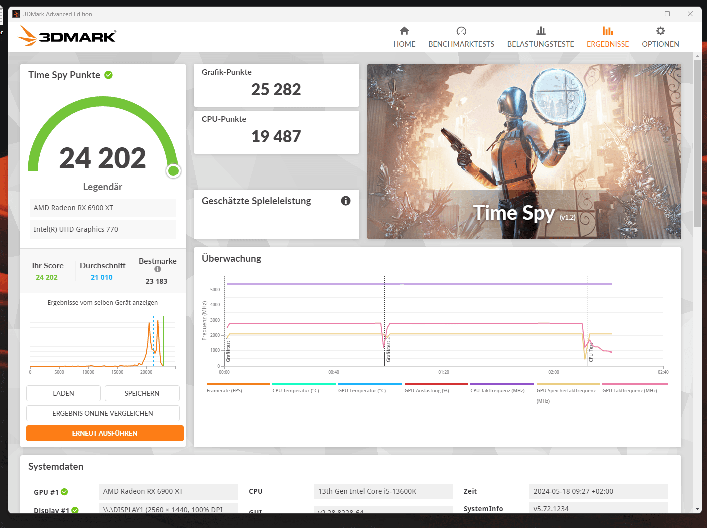

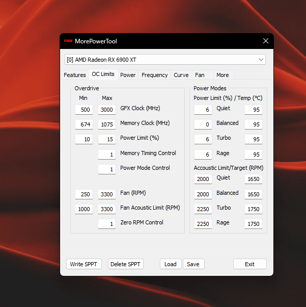

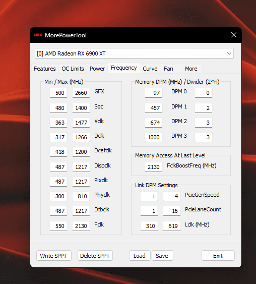

    ich habe leider voll verpeilt mir den link zu speichern. war leider nicht eingeloggt. passt das trotzdem?

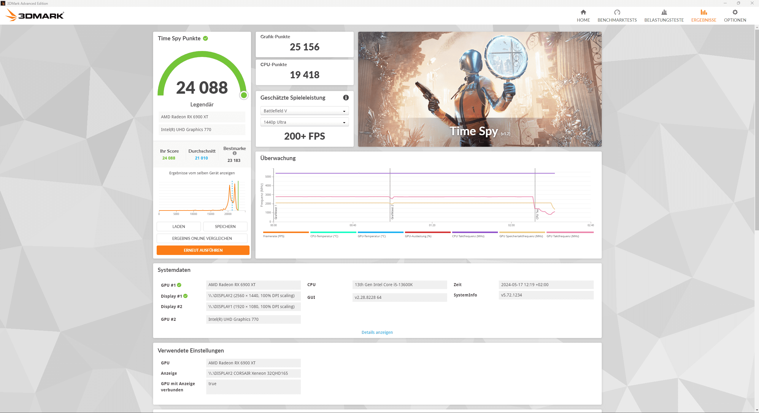

Bitte verlink den Score.

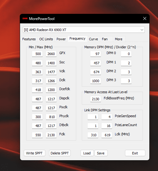

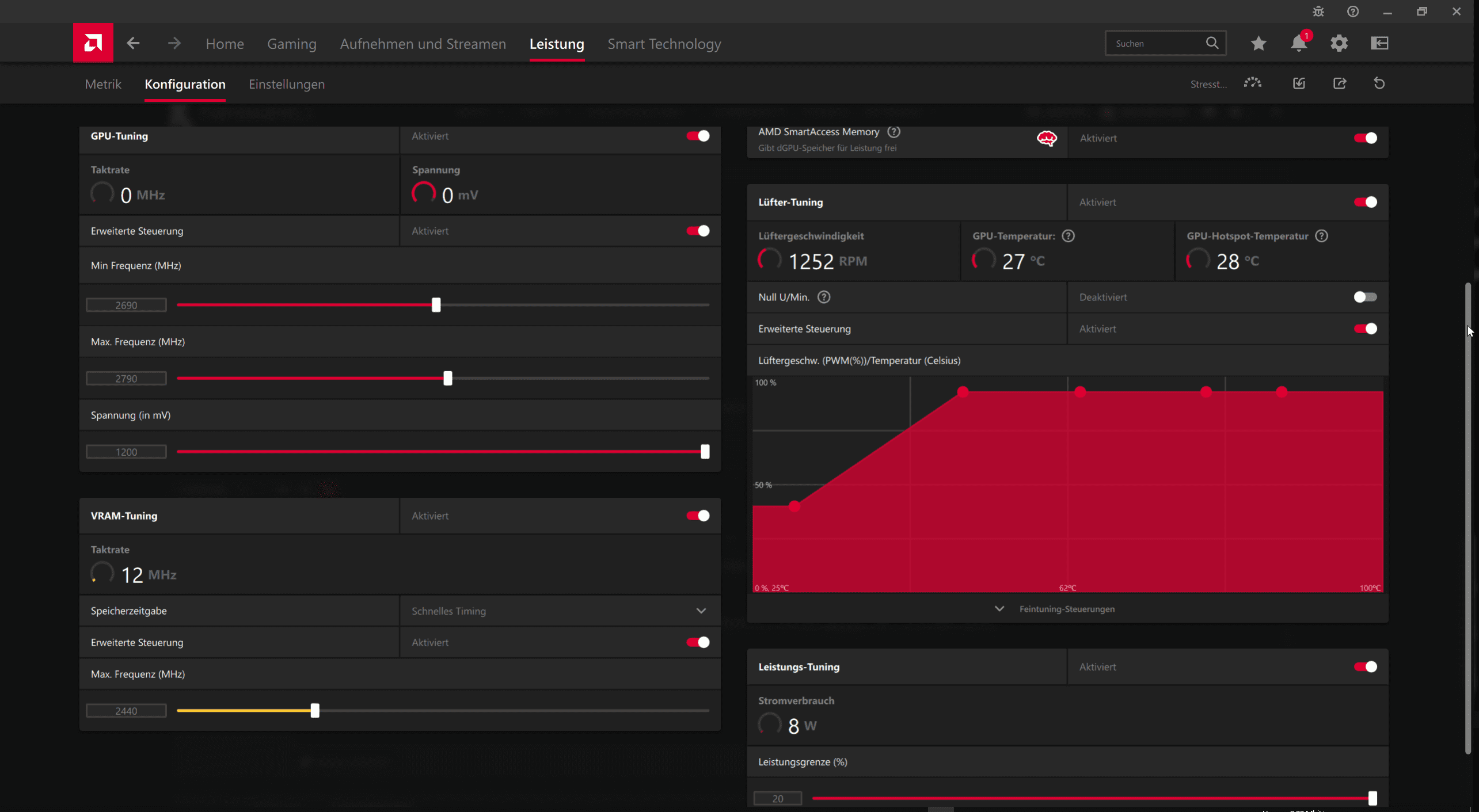

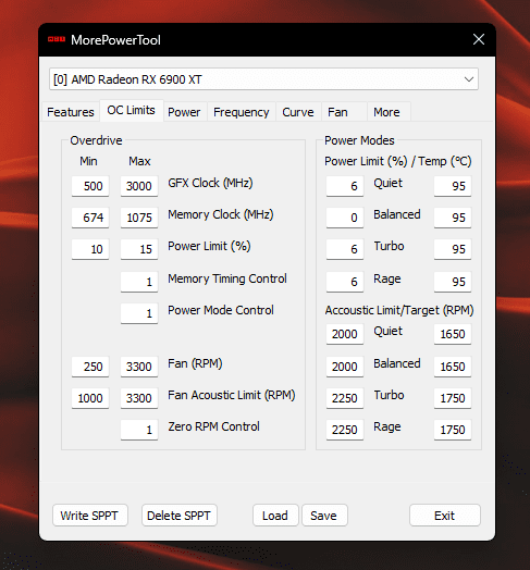

Der TS Benchmark verlangt echt einiges ab. Die GPU zieht mit erhöhtem PL zeitweise bis zu 467W bei max. 95°C Hot-Spot. Mehr ist da unter Luft nicht drin.

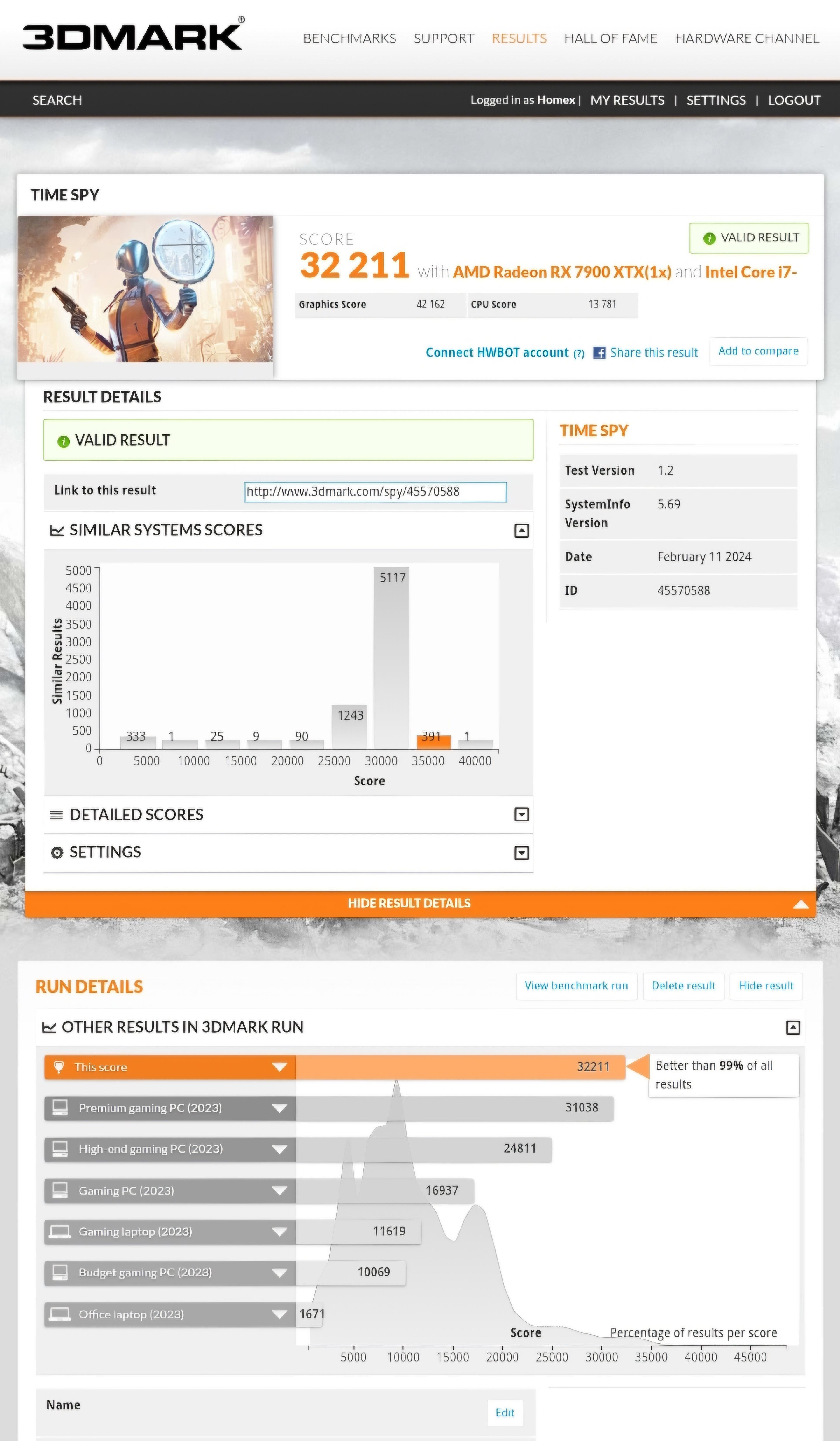

  • 42162
  • XfX Rx 7900 XtX Black ed.
  • 3.619/3.303/2.780ghz
  • 40°C/Air stock heatsink/evc2/ptm7950
  • stock bios
  • 31.0.23013.1023 driver
  • Intel Core i7-13700KF Processor
  • 2x16gb ddr5 m-die v1 @ 6880mts cl32

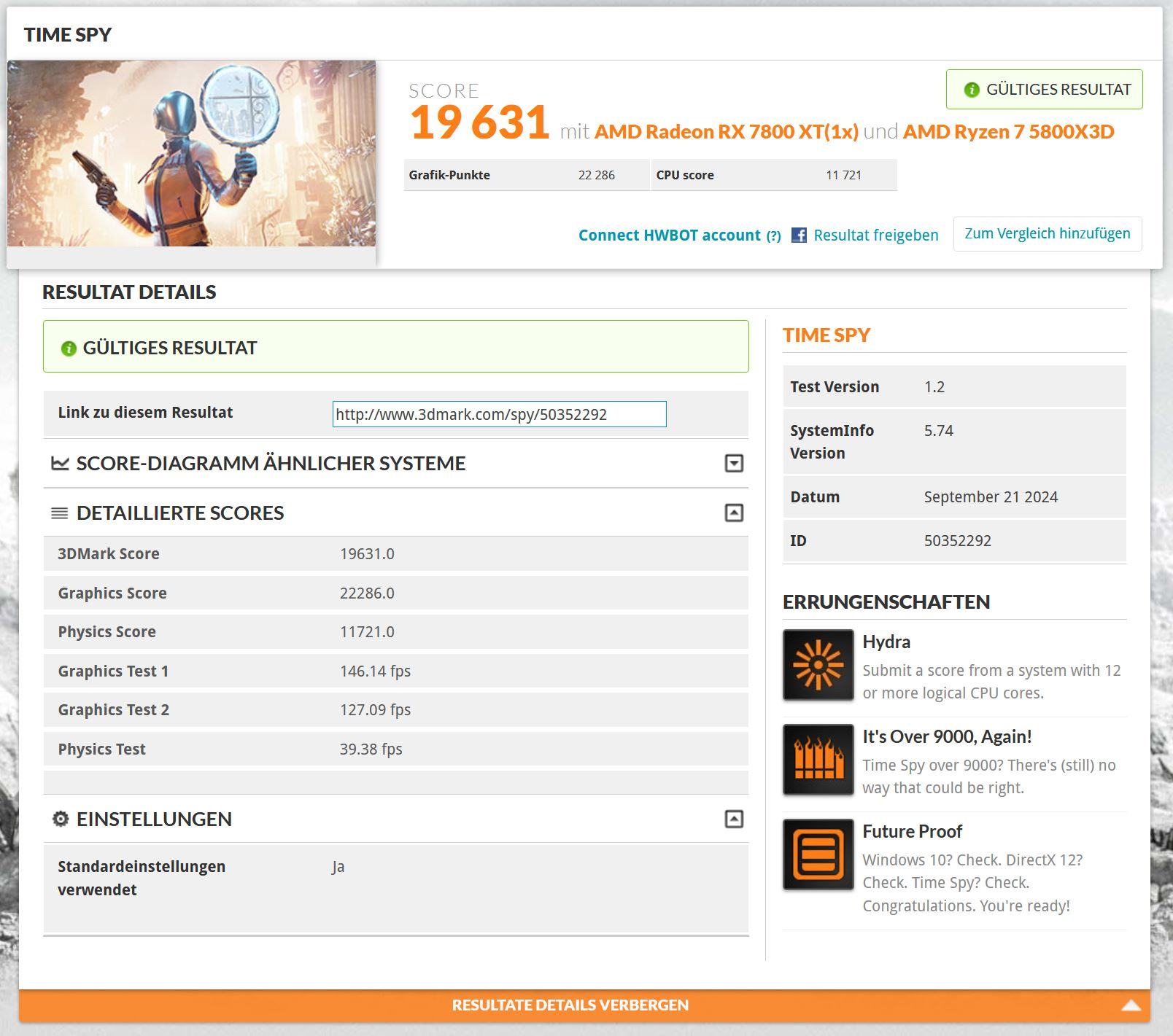

Danke für deine Einträge. Der XT-Score weist aber auf das XTX-Ergebnis, bitte korrigieren.

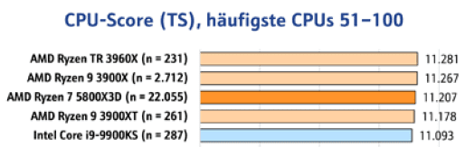

Der CPU Score ist komisch, mit 11721 das schon Unterdurchschnittlich.
Da würde ich mal schauen, was der im Cinebench R23 so an Multiscore erreicht.
14200 sind Standard, das sollte der 5800X3D also minimal erreichen.
Gruß
Mehlstaub
14200 sind eher der 7800X3D
Mir fällt gerade ein: Das UL-Leaderboard muss gar nicht befragt werden, @ApolloX und ich haben die Daten ja. "Entwarnung" somit an @erichmetzger: Sein CPU-Score ist überdurchschnittlich.
Der Durchschnitts-Score von 11.207 im Datensatz wird sogar noch von starken Grafikkarten hochgezogen. Die 7800 XT ist dort enthalten, aber zweitschwächste von sechs Serien. (Und stückzahlmäßig unterrepräsentiert IIRR. Andererseits gewiss mit hohem 5800X3D-Anteil, dagegen RTX 4090: 4,9 %. Statistische Antworten hängen stark von der gestellten Frage ab, hab ich in den letzten Monaten gelernt. 😅)

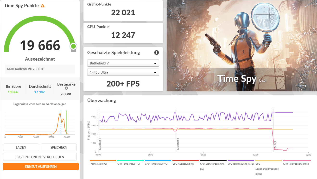

Bei mir sieht es mit einer 7800XT unr RAM@3200 so aus:
Leider akzeptiert er den Treiber 24.20.11.01 nicht.

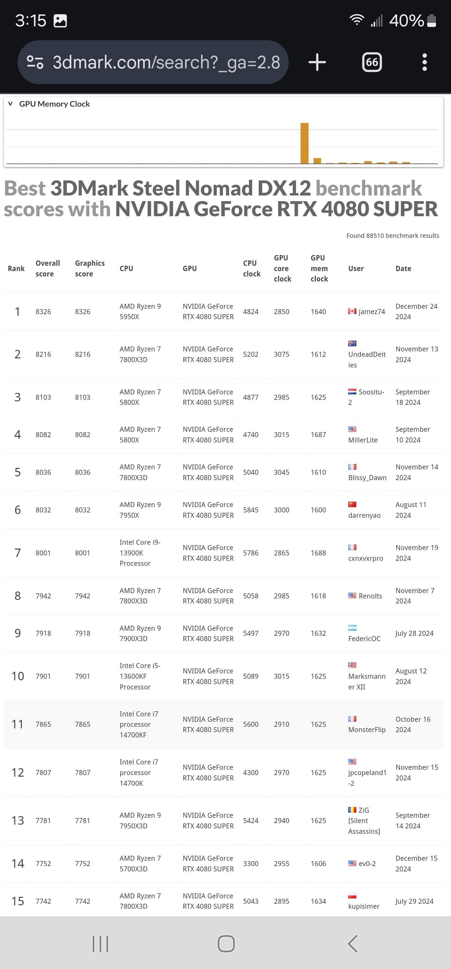

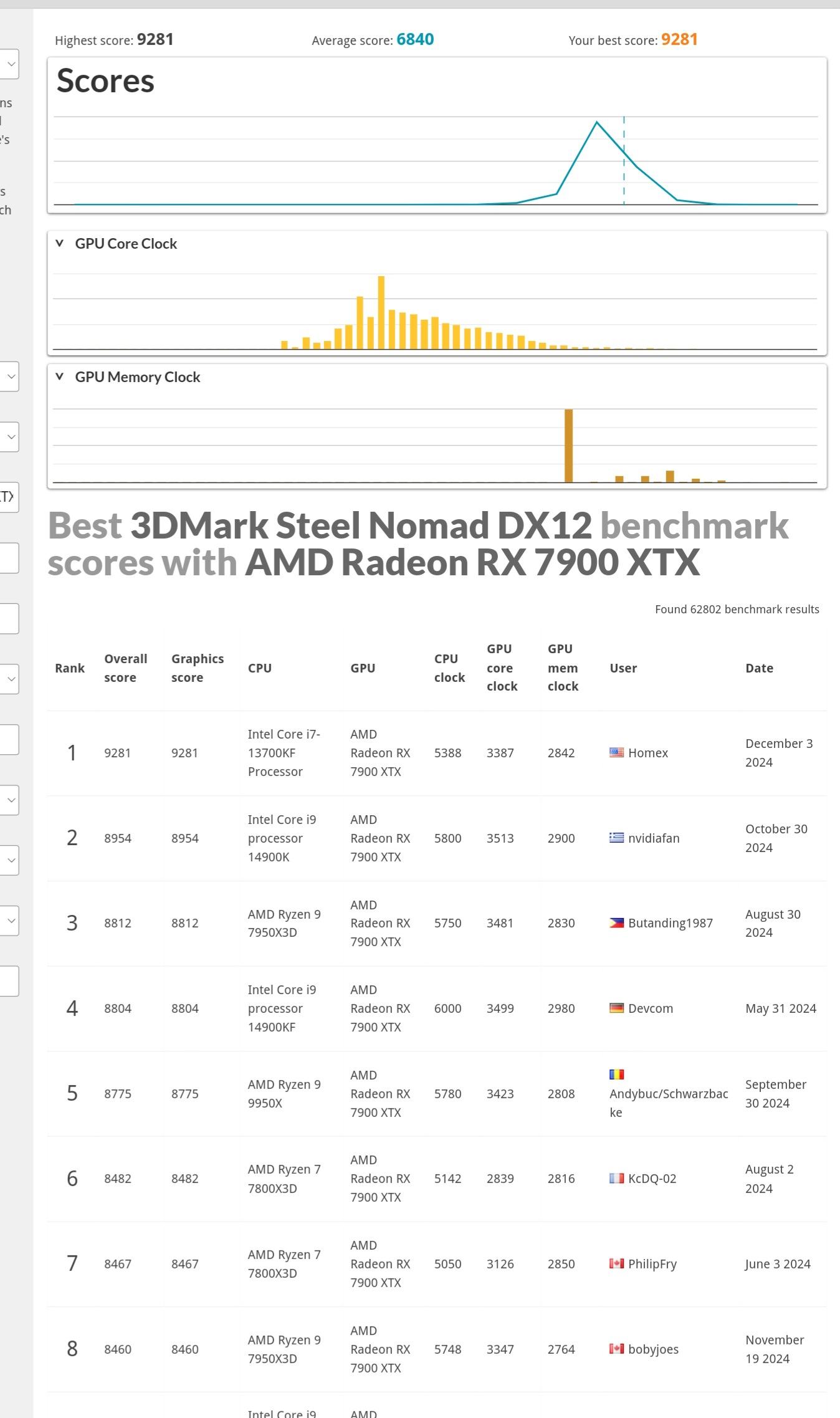

I noticed also that team Green got most of their high-end steal nomad scores taken down seems like a lot of people were doing the old ECC shuffle... @ShirKhan didn't you have like 9,000 points in steel nomad? you got to stop messing around with those Chinese guys and get back to #1! also I know I rantedinto shit out of this post but in my screenshots when you see red dots near my frequency of the core be aware that I use the exact same profile with those two scores and they pulled almost the exact same wattage.. that is the honest truth about the state of system info absolutely appalling...

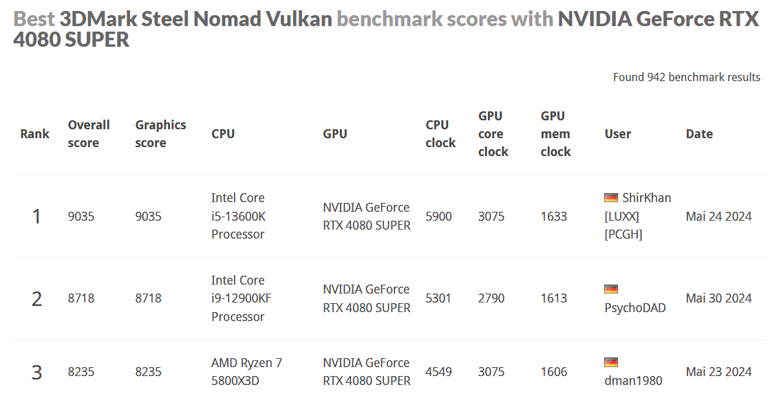

Still standing. Not that I am too proud of bug scores like that.
4080 S benching time is long over btw. If "those chinese guys" are taking over, so be it, np.
