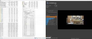

Ich habe unter Cinebench auch Temps von max 89° mit dem 13900KF.Powerlimit 215 long 250 short Offset- 0,1200V.
Ohne powerlimit wirds zu heiß!
In Games COD,BF,Ghost Recon komm ich aber nicht über 75° bei sehr leisen Lüftern.
Das offset von 0,1200v hat bei meinen temps aber gefühlt nichts verändert.?

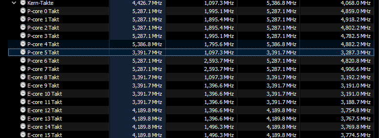

Kurze Frage. ich habe gesehen, dass ein Kern nicht maximal boostet. Muss ich mir da Sorgen machen ? Auch unter Last nicht. (P-Core 5)
