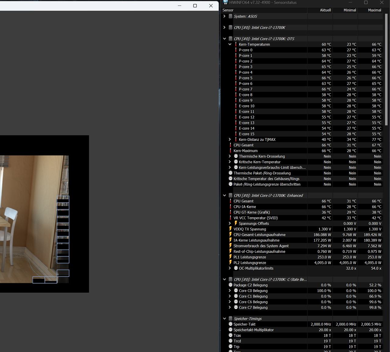

@ben87 ich vermute die Spannungen sind interessant?
Einige Daten wären interessant. Ja
Hoffe das geht so gerade keine Ahnung wie mein PW war bin am Handy eingeloggt

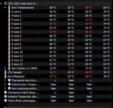

Ich bin neu hier Und habe gleich mal ne frage. Ich hab den i5 13600 mit nem
Noctua NH-U12S gekühlt.​
Wenn ich den cinebench R23 durchlaufen lasse erreiche ich Temperaturen von 83 Grad.
Is das bedenklich?
Danke im vorraus.

Hallo, nein das sollte unbedenktlich sein...

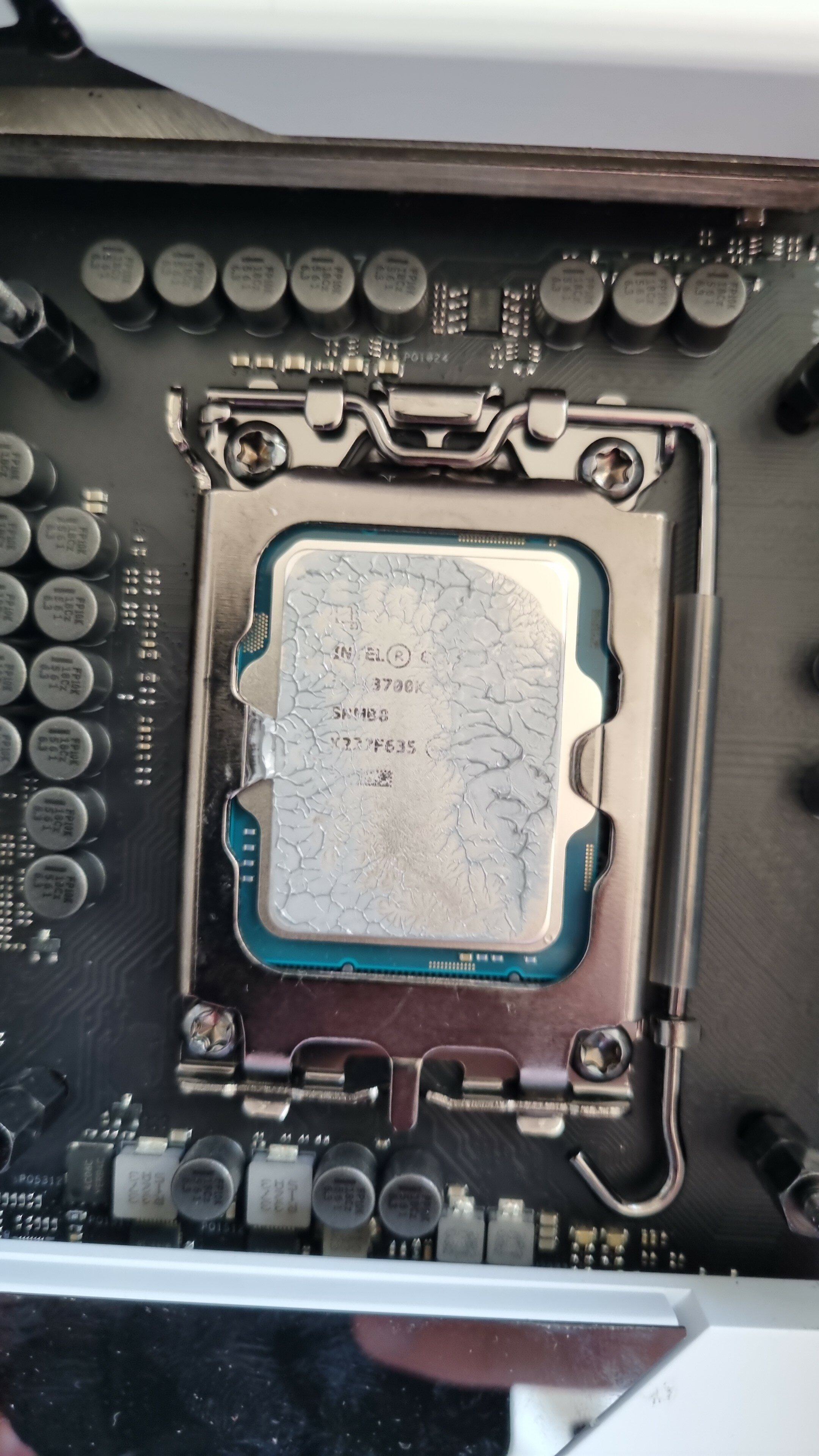

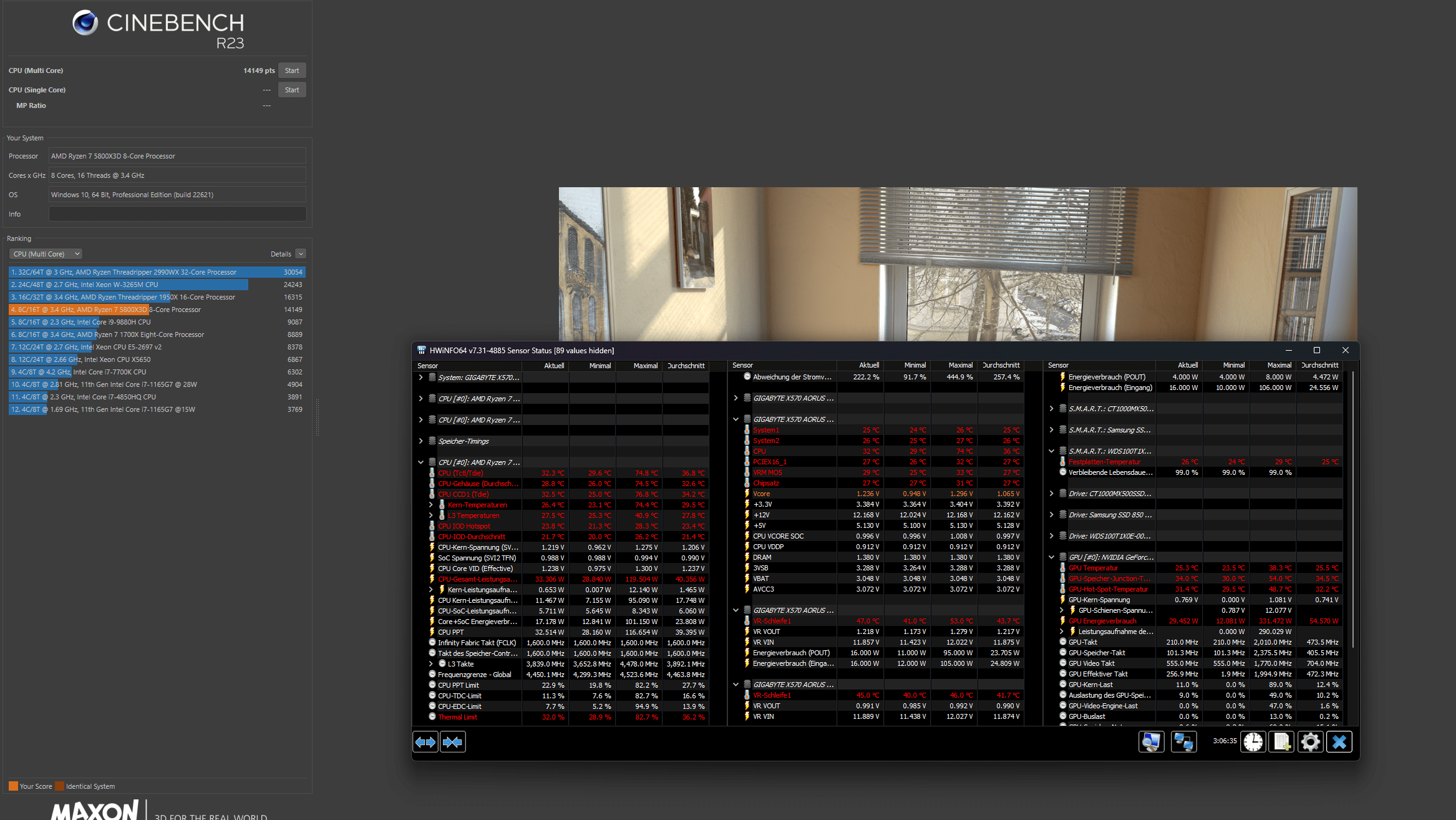

Ich teste grad das System, was wirklich super merkwürdig ist. Sobald ich Cinebench all cores starte geht er instant auf 80° und nach 2 Minuten sieht das ganze schon so aus:
ich hab mir schon so nen Käfig geholt von Amazon wegen dem "bending" Problem.
Ich verstehs nicht.. das kann ja net sein.
jemand ne Idee was das Problem hier sein kann?
Danke
Danke
Ich empfehle dir undervolting, hatte das selbe Problem mit meinem 13700k. Hab ein negativ offset von 0.1000 gesetzt im Bios und die CPU ist um 10 Grad kühler unter Last, habs genauso gemacht wie der im Video

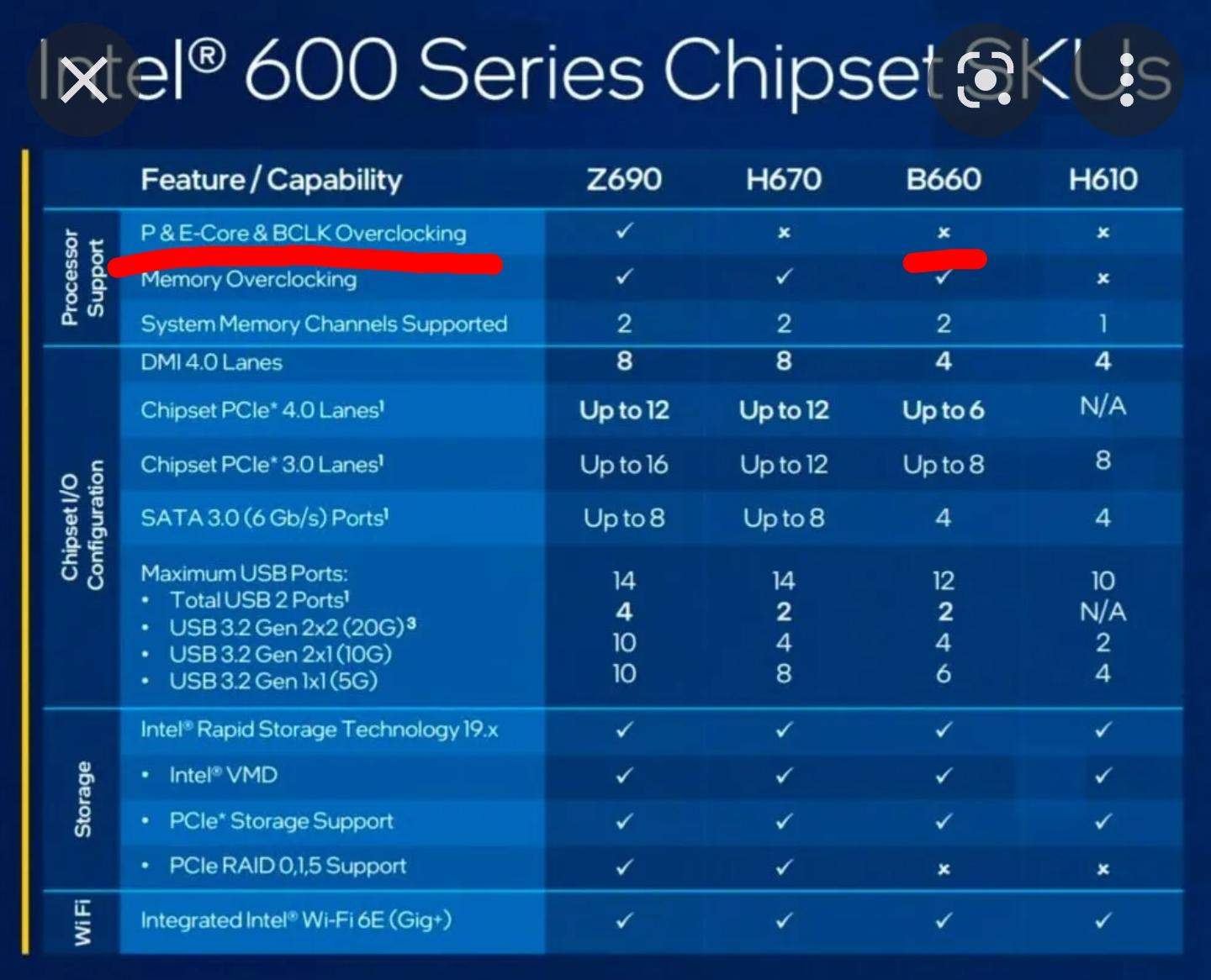

hab auch schon danach gesucht, aber mein Asus B660i scheint völlig beschnitten zu sein, die ganzen einstellungen gibts nicht. Auch nicht aus anderen Asus Board videos...
Wieso hab ich nur Asus gekauft, wäre ich mal bei MSI geblieben...
Das liegt aber nicht am ASUS Brett, sondern weil du dich nicht informiert hast.
Und dann scheint es ein Problem mit deiner custom Wakü zu geben.
Der 13600kf hat nur 6 P und 8 E Kerne. Entweder taugt der Kühler auf der CPU nichts oder aber das ganze sitzt nicht korrekt.
Wie warm ist denn das Wasser?
Cinebench 23 im Loop mit meiner Custom Wakü (2x480, 1x 360, 1x240).
Zudem ist noch meine 3090 mit im Kreislauf.
Wird wohl an dem Bescheuerten Intel ILM liegen. Mein 13700k wird auch viel zu heiss, ohne Undervolt laufe ich in R23 nach 2 Minuten ins TJ Max. mit einer Kraken Z73. Man sieht bei mir auch am Bild schön dass die Mitte nicht ordentlich gekühlt wird. Habe 4x repasted mit unterschiedlichen Methoden, immer das selbe Bild. Werde mir wohl nen Contact Frame holen obwohl ich mit UV die max Temp für 30 Minuten R23 Multicore auf 86 Grad maximal drücken konnte
