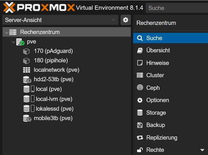

Genau das hatte ich auch schon erlebt. Mein Proxmox läuft auf nem Thinclient mit ner i5 drinne. Da hab ich am Anfang ne 3TB SSD drangeklemmt und nach irgendnem YT Video als ZFS eingehängt. Dann ist irgendwas kaputt gegangen, jetzt dümpelt der Eintrag im Baum rum und ich bekomme ihn nicht gelöscht. Gibt es da einen einfachen Weg, wie ich den wieder raus kriege?
Was fürn "Eintrag" denn? Also ein Scrub schadet nie - alternativ kannste die Platte mit ner ZFS LiveCD einhängen, den "Eintrag" löschen und den pool anschließend wieder exportieren. Schau aber, dass du die ZFS Version nicht versehentlich auf etwas upgradest, was von deinem Hauptsystem nicht unterstützt wird.
Bin jetzt im Laden, mach heut abend aber gern nen Screenshot, dann weisst Du was ich meine. Das ist ein Eintrag im Baum - oder besser 2.
So, das ist der Baum den ich meinte. die beiden Disks mit dem Fragezeichen, die würde ich gerne loswerden... und hab keine Ahnung, wie das geht.
Ansonsten finde ich diese Installation von Containern eine wahre Pracht, das hab ja sogar ich begriffen...
Kannst Du mir da helfen?
Leider nicht. Das hat mit ZFS auch wenig zu tun, sondern eher mit Proxmox.
schaue bitte in der /etc/pve/storage.cfg nach.
Da steht dann sowas drinnen und die unerwünschten Einträge einfach rauslöschen:
