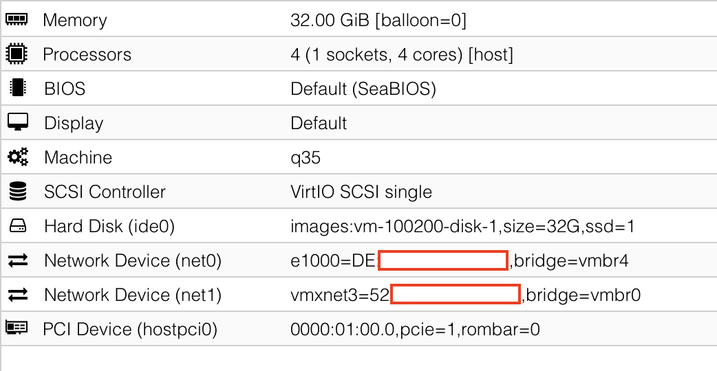

Ist es jemanden hier oder im Bekantenkreis schon mal gelungen Solaris 11.4 sauber unter Proxmox zum laufen zu bewegen? Welche Einstellungen sind dafür wichtig?
Unter ESXi läuft es natürlich und unter Virtual BOX läuft es relativ easy. ich hätte nur gern Proxmox genommen, weil das halt viele andere Vorteile mit sich bringt.
Aso... wer hat irgendwelche Ideen?

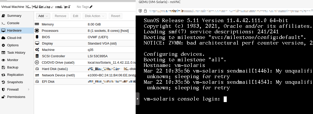

So Gnome läuft auch, aber ich seh keinen Grund das zu nutzen, ist ja garnix drauf, nicht mal der mc ist dabei (wird von Oracle nicht mehr supportet) WTF?!
Das ist DAS wichtigste Programm auf nem Unix...
Für Gnome brauchst die VMWare-Graka und ich hab ihr 32 MB RAM spendiert...

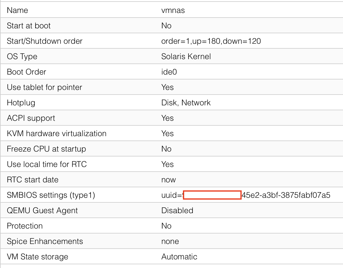

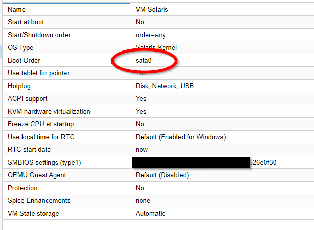

Wichtig in den VM-Optionen auch sata1 als Boot-Laufwerk anzugeben, sonst spackt er beim booten rum.
Ich habe das offizielle ISO von der OracleSeite. Mit Account.
11.4.42.111
Je nach dem was ich an Sachen für die VM einstelle gibt es mal ein Boot-Loop oder die Installation des ISOs hängt bei ca 80% einfach.
Ich probiere deine Einstellungen gern aus. Vielleicht löst sich das Problem damit schon auf. Danke schonmal.
Hatte ich am Anfang auch:
Bei 4 %, wenn die Platte am SCSI hängt.
Bei 99 %, wenn nur 4GB RAM da waren.
Mit obigen Einstellungen klappts, einzig die Graka musst du für GNOME nochmal auf "VMWare" umstellen.

In den Optionen musst du noch die Boot-Platte rein stellen (habe sie zwischenzeitlich von SATA1 auf SATA0 gewechselt und das DVD-ROM raus geworfen).
Da steht anfangs nur "net0", was dazu führt, dass das UEFI nur vom Netzwerk booten will, egal was du in den Boot-Maintenance-Einstellungen änderst... -.-

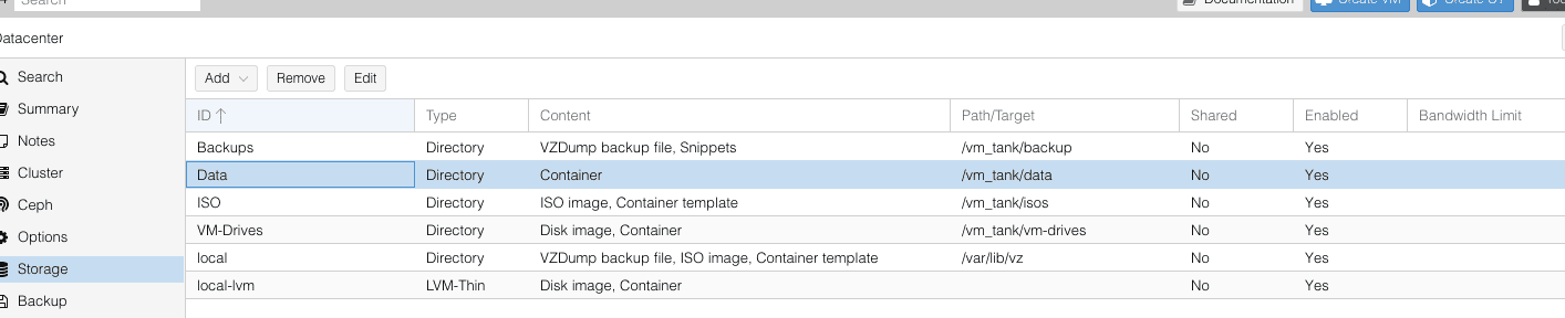

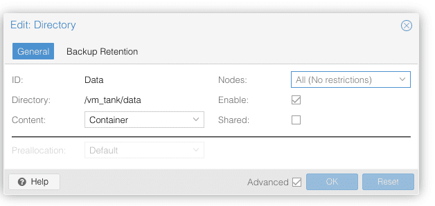

ist das problem ggf. das mein mnt punkt falsch ist?
/vm_tank/data/docker
/vm_tank/data ist dabei mein zfs mirror (vm-tank) als directory im datacenter eingebunden
in meiner pve shell ist mir gerade aufgefallen, dass es den pfad /rpool/data/docker/
gibt, ich habe meinen user falsch angelegt auf pve.

jetzt gehts. danke!
Wichtig ist auch, dass du den pool / das Verzeichnis richtig auswählst. Ich weiß ja nicht, wie es bei dir aussieht.. vermute dass du dann /vm_tank/data/ statt /rpool/data/ verwenden musst.
Hier mal meine Inhalte der subuid und subgid:
Code:
# /etc/subuid
root:100000:65536
docker-user:165536:65536
root:1000:1
Code:
# /etc/subgid
root:100000:65536
root:1000:1
Und dann lass das groupadd weg:
Bash:
 adduser --home /vm_tank/data/docker \
    --gecos "" \
    --quiet \
    --disabled-login \
    --ingroup docker-user \
    docker-user
Das Verzeichnis /vm_tank/data/docker muss existieren und dem docker-user gehören.
Bash:
$ ls -lsa /vm_tank/data/
9 drwx------ 10 docker-user docker-user 18 Mar 23 13:41 docker
Falls das nicht so ist:
Bash:
chown -R docker-user:docker-user /vm_tank/data/docker
ja jetzt geht es, aber backups vom LXC gehen nicht mehr?

So ... :) ... jetzt läuft napp-it OmniOS auch auf aktuellem Proxmox bei mir, ohne mit dem Kernel tricksen zu müssen. Ich musste 3 Einstellungen anpassen und nach einigem Probieren läuft es mit der folgenden /etc/pve/qemu-server/100.conf:
Code:
acpi: 1
agent: 0
balloon: 0
boot: order=ide0
cores: 4
cpu: host
hostpci0: 0000:01:00.0,pcie=1,rombar=0
hotplug: disk,network
ide0: images:vm-100200-disk-1,size=32G,ssd=1
kvm: 1
localtime: 1
machine: q35
memory: 32768
net0: e1000=DE:2B:F5:8E:00:00,bridge=vmbr0
net1: vmxnet3=52:42:4D:04:00:00,bridge=vmbr0
numa: 0
ostype: solaris
scsihw: virtio-scsi-single
smbios1: uuid=93cd5325-c77e-45e2-a3bf-3875fabf07a5
sockets: 1
startup: order=1,up=180,down=120
tablet: 1
vmgenid: de2f4e02-8ec9-4ba4-8adc-01cb45f01dda
Läuft jetzt unter Proxmox 8.1 - pve-manager/8.1.10; aktueller Kernel - Linux 6.5.13-3-pve; passthrough eines LSI3008. Letzterer hat OmniOS und auch OpenIndiana beim Booten abschmieren lassen. Wichtig waren bei mir am Ende umstellen/einstellen auf: q35, cpu auf host, hba hostpci mit pcie.
EDIT - Der Vollständigkeit halber noch 2 Screenshots aus der proxmox gui für die VM

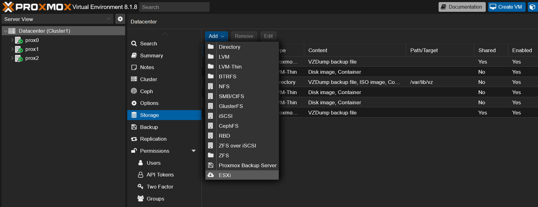

Der Vollständigkeit halber hier auch:
Anleitung Import von ESX VMs:
PVE Update auf 8.18 & sicherheitshalber reboot / edit: 8.1.10 ist jetzt raus.
Datacenter - Storage - [ADD]
-> ganz unten in der Liste erscheint ein neuer Eintrag "ESXi"
Im nächsten Schritt wird man nach IP und Zugangsdaten vom VMware Server gefragt, und einen Listen Namen vergeben z.B. "ESX-1"
Danach erscheint der ESX Server als neuer Eintrag im Knoten beim local Storage, unterhalb der VMs.
Wenn man diesen Eintrag anklickt, wird eine liste der VMs vom ESX Datastore geladen,
ESX-VM aus der Liste auswählen -> Import
Jetzt noch die virtuelle Hardware prüfen/ändern und den PVE Ziel Storage auswählen & GO
Nach dem Import die PVE VM Optionen prüfen, wie z.B. Bootreihenfolge etc.
Ggf. temporär andere Netzwerkkarten Typen + Storage Controller Typen zuweisen, bis man die Virtio Treiber installiert hat.
