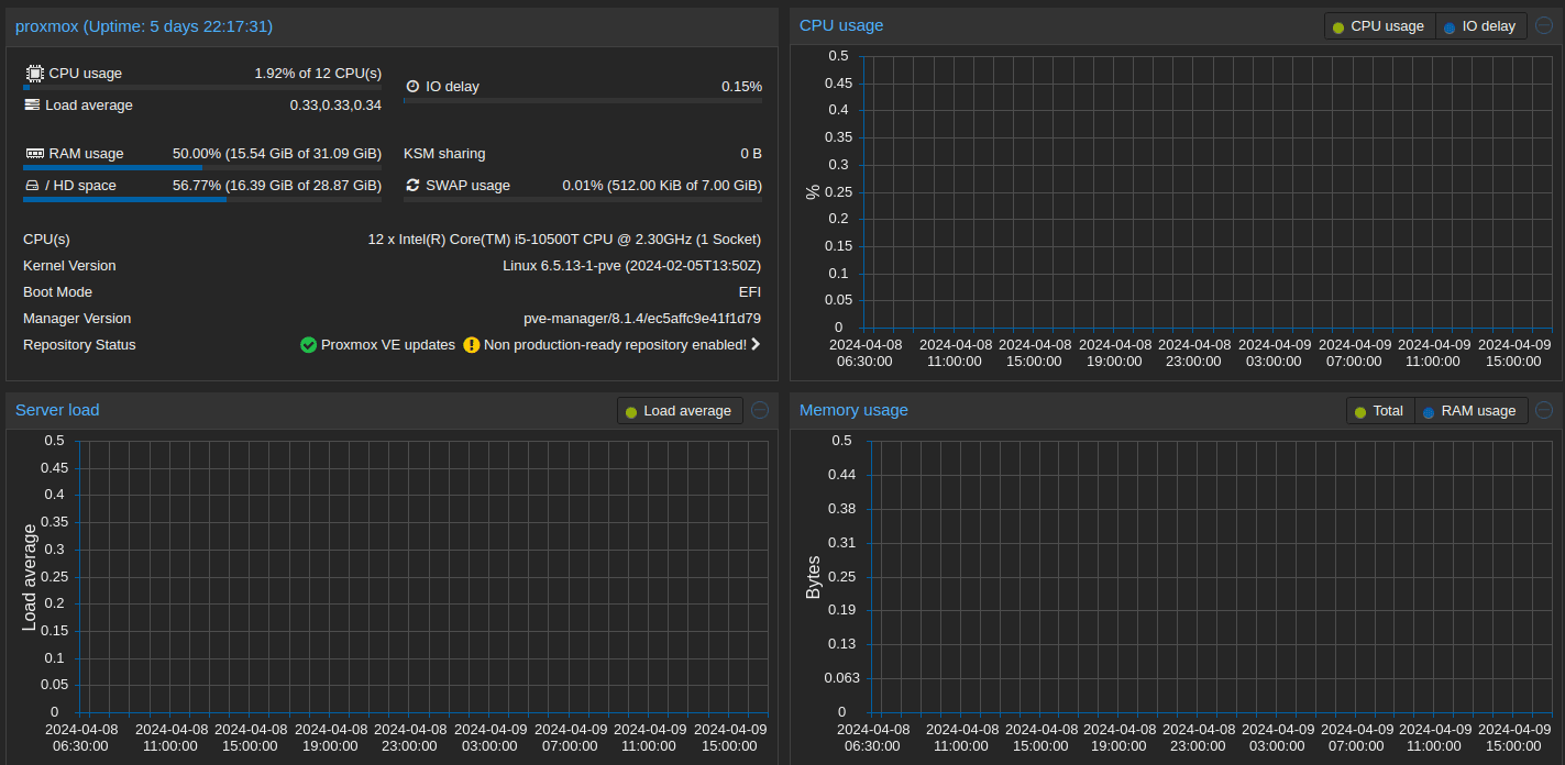

Ich hab hier noch ein interessantes Thema was mich langsam etwas nervt, ich seh keine Auslastungs-Statistiken mehr. Hat wer von euch eine Idee warum?
