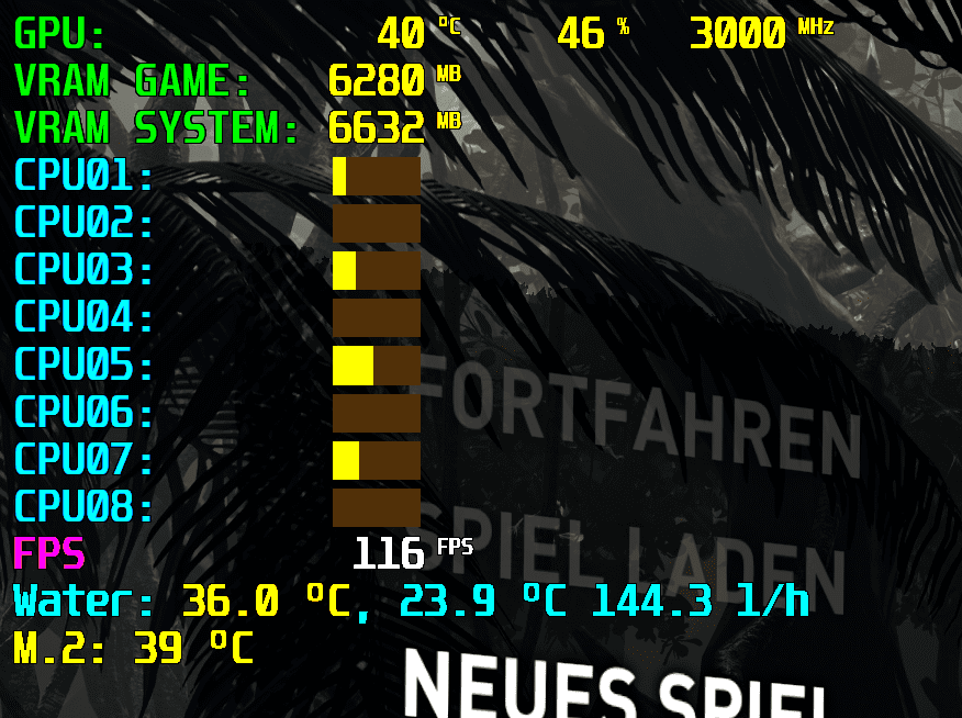

kannste mir mal ein Bild von dem Kontrollmonitor zeigen?
verstehe und auf einen von denen läuft dann Afterburner
ich nutze dafür nen kleinen 10" im Moment sieht das so aus. Wobei einige Daten nicht mehr stimmen. Die müssen erneuert werden.

nee, HWinfo und dir Grafik von Hardware Monitor, deswegen muss ich auch einigen Daten erneuern.

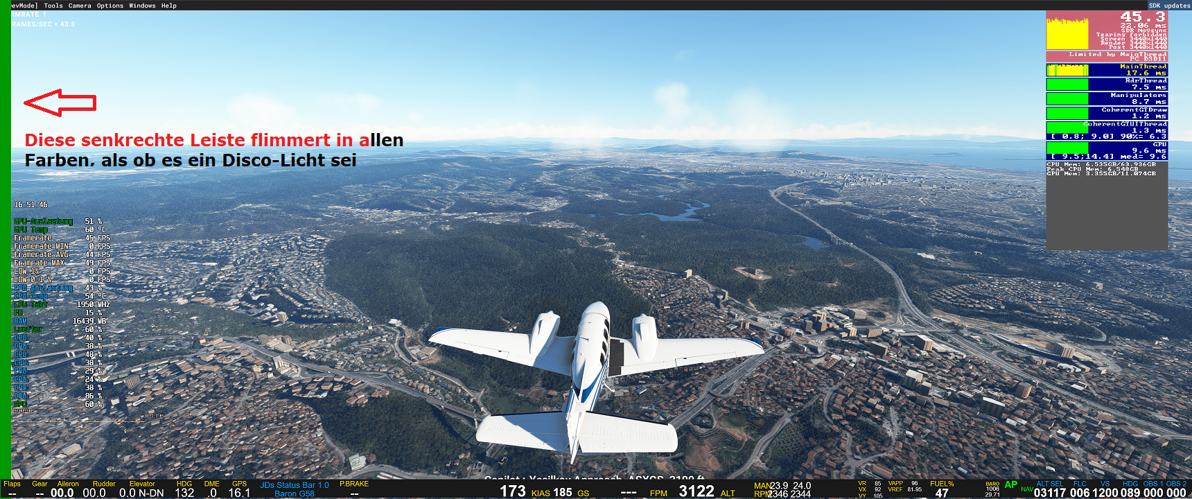

Hallo und guten Abend ,
nach langer Abwesenheit hier im Forum muss ich hier mal wieder um Rat und Hilfe bitten.
Das "Problem(chen)" existiert schon länger, habe mich aber auch nicht ernsthaft weiter um Lösungen bemüht, da ich mit anderen Dingen viel zu sehr beschäftigt war/bin (MSFS2020).
Benutze den AB 4.6.4 und RTTS 7.3.3.
Habe mir mit Hilfe des guten "How do" im ersten Post auch mal so ein OSD-Menü erstellt. Eine tolle Sache und die Bastelei macht Spaß.
Nutze als primären Monitor einen Dell 34" 3440x1440, 60Hz.
Ingame mit dem Simulator habe ich auf der linken Monitorseite eine senkrechte, in allen Farben flackernde Leiste. Man könnte meinen es ist ein Disco-Licht. Das ist sehr störend. Hänge mal einen Screenshots unten rein, der das verdeutlichen sollen.
Bin dankbar für jeden Tipp, wie ich das los werde.
Vorab schon mal vielen Dank für`s Interesse und für`s Antworten.
Gruß
Klaus
Steht irgendwo auf den 16 Seiten hier, hab die Lösung nicht auswendig parat. @HisN schon. Irgendein Schalter im RTSS.
Das ist FCAT, das schaltet sich nicht automatisch ein, den Schalter hast Du gedrückt und dann sofort vergessen.
Hallo und guten Tag,
Danke allen für euer Feedback.
@HisN
Es war definitiv wie erklärt, FACT deaktiviert, und weg ist der farbige blinkende Balken.
Aber jetzt flimmert noch der Graph.
Wo muss ich da noch was deaktivieren bzw. aktivieren ??
Freue mich über Ihr Feedback. Danke.
Gruß Klaus
Hallo
UPDATE
Nach Neustart von RTSS flimmert der Graph jetzt nicht mehr !!!

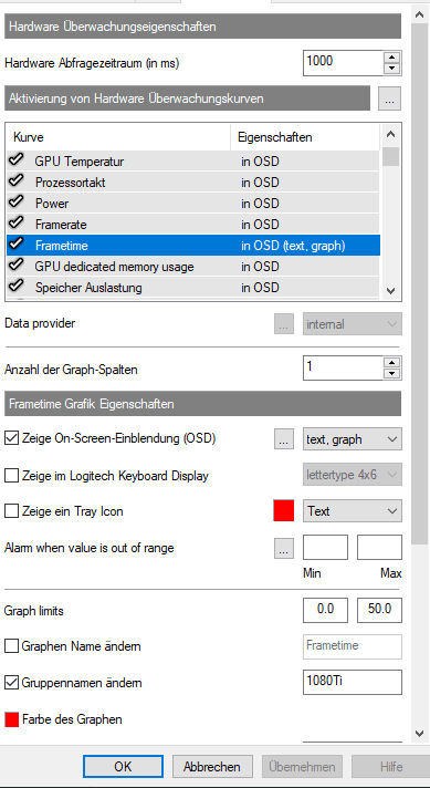

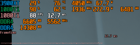

Hi und schönen Sonntag zusammen,
wie bekomme ich die VRam Auslastung aus der zweiten Reihe ganz rechts, in die dritte Reihe ganz rechts?
Diese sind dieselben Gruppen, ich habe alles in der Gesamtansicht nach den vorhandenen Gruppen sortiert so wie es gesehen ist, nur der VRam lässt sich irgendwie nicht sortieren bzw. positionieren.
Edit: Und ist die Farbgebung der einzelnen Zeilen (3900XT, 1080Ti, ..) auch irgendwie zufällig? Ich sehe nicht wo ich das einstellen könnte.
Vielen Dank für jegliche Info :)
Grüsse
@MadVector
Die Farben (und damit wohl auch die Sortierung) kannst du bei den drei Punkten neben "Zeige On-Screen-Einblendung (OSD) einstellen.
Ist aber tatsächlich recht verwirrend, aber damit du die GPU-Eigenschaft "VRAM" zu den Rendering-Eigenschaften (Frametime, Framerate) hinzufügen kannst, müsstest du wohl seine Farbe ändern.

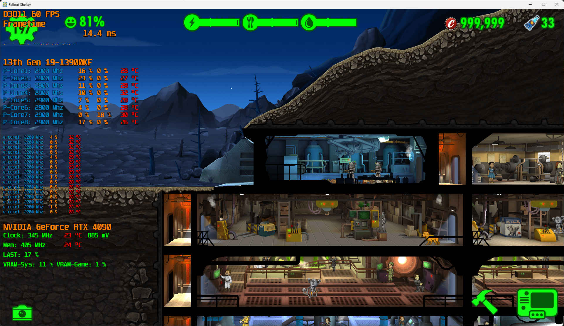

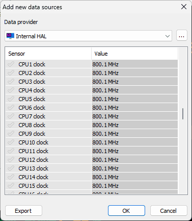

Wie macht ihr das mit dem CPU-Takt?
Geht bei Intels 13.000er Serie nicht von Haus aus mit der neuesten Beta.
Muss man über HWi injecten? Was nimmt man denn da mit den P/E Cores für eine Quelle?
Gute Frage, hab das aktuell so gelöst, dass ich exemplarisch immer einen P und E Core jeweils anzeigen lassen, aber natürlich keine "saubere" Lösung.
Ich warte auf das entsprechende Update.
Unwinder hat erwähnt, dass er Support für Ryzen7 und Intel 13 in der neuen Version vom RTSS (ja, es ist nicht der AB) eingebaut hat.
Eventuell geht es ja nur noch über das RTSS-OSD und nicht mehr über das AB-OSD, wer weiß.
Edit: Meine Vermutung war richtig.
Müssen wir uns wohl daran gewöhnen unsere OSDs mit dem RTSS zu basteln.

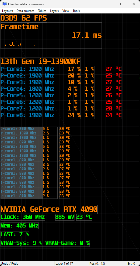

Quick and Dirty
Und als nächstes beschäftigen wir uns damit, wie wir da Balken reinbekommen^^
