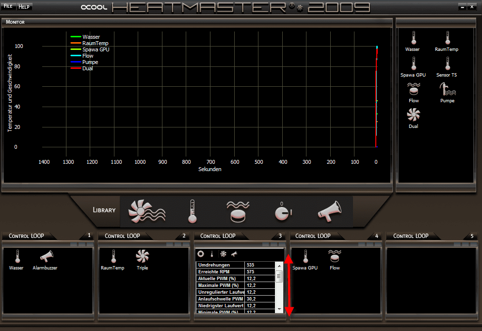

Und was wäre da genau der Vorteil gegenüber der Heatmaster Software? Mit der Heatmaster Software kann man doch bereits alle Loops, Sensor Parameter etc. so konfigurieren wie man will. Mehr Einstellmöglichkeiten wie in der Originalsoftware könnte es ja sowieso nicht geben. Und wenn man das erst mal eingerichtet hat, dann braucht man das ja auch nicht dauernd ändern. Wie würde ein sinnvolles Nutzungsszenario aussehen, bei dem man Einstellmöglichkeiten am Heatmaster wirklich oft brauchen würde?

es geht einfach darum ein programm für beides zu haben, überwachen(nicht nur Heatmaster) und steuern, und sollte dann noch der gadget kommen wäre es einfach super, konnte mein everest und die alphacool software in die Tone klopfen
Steuerst du denn die Fans im Heatmaster von Hand (sprich konstanter Fanspeed den du von Zeit zu Zeit anpasst), oder hast du die Loops auf automatische Regelung in Richtung Solltemperatur eingestellt. Für das erste könnte mich mir noch halbwegs vorstellen, dass eine Integration in den Open Hardware Monitor Sinn macht.
Die Idee des Open Hardware Monitor ist es ein einheitliches User Interface für allerlei Sensoren und Geräte zu haben (mit möglichst vielen nützlichen Dingen wie Plots, System Tray Anzeigen, Desktop Gadget, Alarm etc) und nur den Code für die Kommunikation mit der Hardware der jeweiligen Hardware anzupassen. Es ist nicht das Ziel ein Ersatz für alle Arten von Fan Controllern und Hardware eine Konfigurations-Software zu schreiben. Wenn ich eine komplette Konfigurations-Software für den Heatmaster, den T-Balancer und den Aquaero will, dann müsste ich im Prinzip gleich dreimal von Null die original Software nachprogrammieren, da die Gemeinsamkeiten viel zu klein sind.
Zur Zeit komme ich sowieso schon mit den Sachen die wirklich viel Sinn machen für das Open Hardware Monitor Projekt schon fast nicht nach, da ist natürlich die Priorität für Dinge die weniger Sinn machen sehr tief.
natürlich hast du recht, ich nutze sowohl als auch die soll werter wie auch die manuelle Steuerung und auch ein anpassen der soll werte an die Jahreszeit ist mir wichtig. ich konnte zwar ein konstante Sollwert einstellen, zb. Wassertemperatur soll 35° und das Ding vergessen aber ich ändere es oft in Bezug auf Umgebungstemperatur

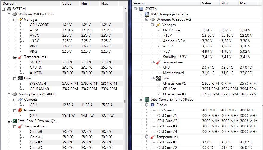

Hi, ist ein netter Tool und ist auch sehr übersichtlich. Leider wird mein Mainboard nicht genau erkannt: Statt "DFI LP DK 790FXB-M2RSH" nur "DFI LP DK 790FXB-M2RS". Außerdem fehlt die genau Bezeichnung bei mainboardbezogenen Temperaturen (es wäre hilfreich zu entschlüsseln welche Komponenten sich hinter Temperatur 1-3 verbergen)
Links HWM und Rechts OHM
