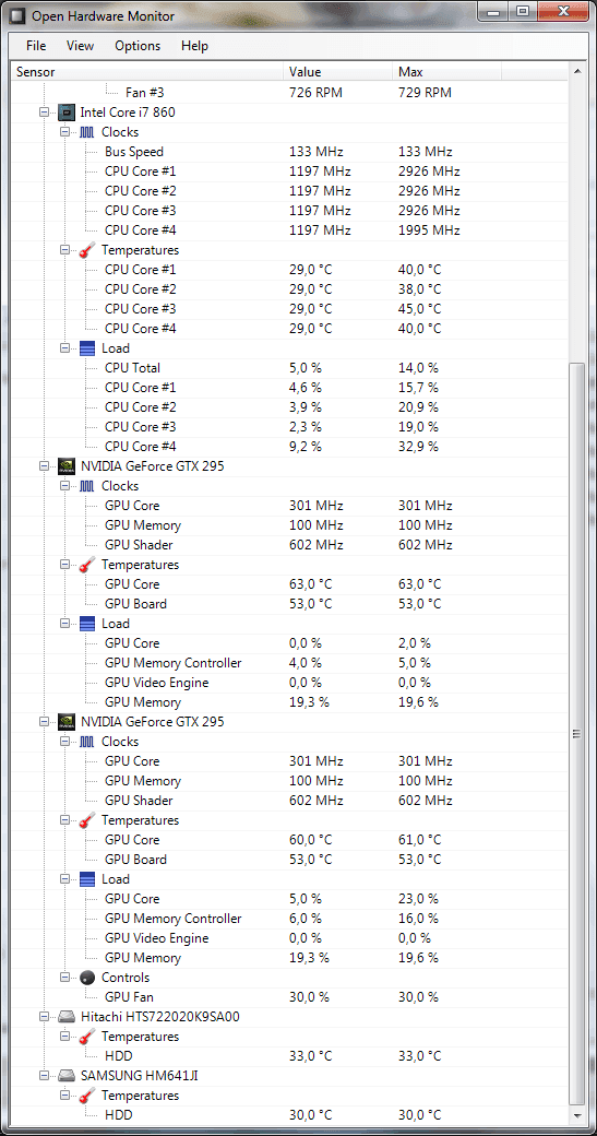

Nettes Tool :). Endlich mal was, das ein bisschen mehr über die Grafikkarte sagen kann :). Bekommt sonst ja nur GPU-Z hin.

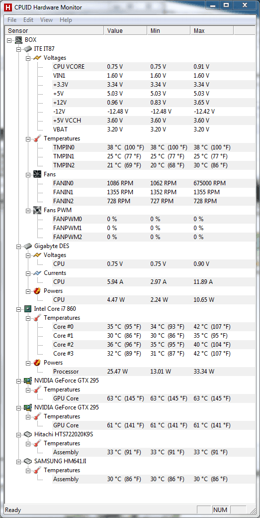

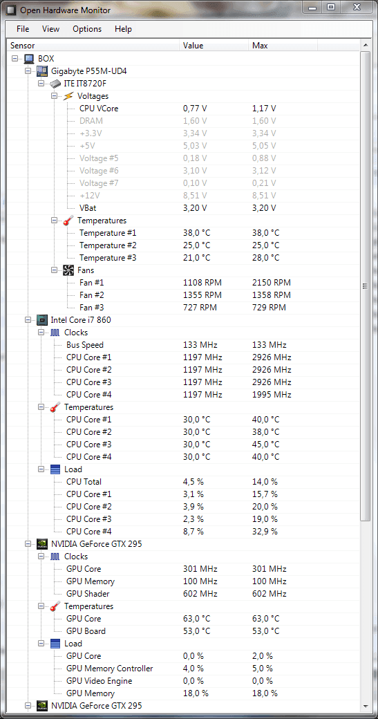

Der HWMonitor weis noch andere Sachen, aber insgesamt finde ich dein Tool nützlicher :). Was hat es denn mit den ausgegrauten Werten (die normal versteckt sind) auf sich? Grösster Unterschied ist eigentlich, dass bei deinem Tool alle Cores nahezu die selbe Temperatur haben, im HWMonitor sind da allerdings mal bis zu 8K Unterschied im Idle, kann ja auch nicht so recht sein. Und das Gigabyte DES kennt dien Tool scheinbar auch nicht, da werden aber nur Werte angezeigt, die dein Tool sowieso nicht anzeigt (die 'Power'-Werte), liegts daran vielleicht?

Die versteckten Werte (grau) sind Sensor Kanäle für welche die Skalierung und der Name nicht bekannt sind. Das kann ich (meistens) ändern wenn du mir einen Screenshot von Gigabyte EasyTune 6 (Hardware Monitor Tab) machen, und etwa zur gleichen Zeit einen Report des Open Hardware Monitor speichern kannst. Für Mainboards die der Open Hardware Monitor "kennt" sind die Werte nicht versteckt und richtig beschriftet.
So unterschiedlich sollten die CPU Core Temperaturen zwischen Open Hardware Monitor und HWMonitor eigentlich nicht sein, da es da gar nicht so viele Möglichkeiten gibt die auszulesen.
Beim Gigabyte DES weiss ich nicht genau was für Hardware da dahinter steckt und ich habe auch keine Ahnung wie man die auslesen könnte. Weitere Sensor Typen (Strom, Leistung) in das GUI einbauen ist nicht wirklich das Problem, hier fehlt mir einfach der Zugang zu den Daten.

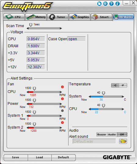

So, habs mal, so schnell ich konnte hintereinander, gespeichert. Die 22°C CPU-Temperatur glaub ich allerdings nicht so ganz, die wären schon ca. Raumtemperatur hier.
Das DES heist Dynamic-Energy-Saver, da gibts auch ein Programm dafür mit verschiedenen Stromsparfunktionen.
attachment.php
