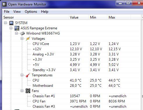

nach dem aufwecken aus dem standby modus spinnt die software, ist mir jetzt schon ein paar mal aufgefallen andere software zeigt die lüfter ganz normal an aber der OHM spinnt da ein bischen
jetzt ist die frage liegt das an meiner hardware oder am OHM ?

@norT: Hast du noch andere Hardware Monitoring Programme offen? Das ganze sieht ein bisschen nach Störung durch ein anderes Programm aus (z.B. weil nach einem Wakeup alle Programme ziemlich schön gleichzeitig mit dem Auslesen weitermachen).
nein es lief nur OHM als monitoring, der rest hat nichts damit zutuhen was noch so lief.

@norT: Bei Dem Asus Board könnte es auch ein Teil des BIOS / ACPI (oder so) sein, dass auf den Hardware Monitoring Chip zugreift. Ich hab im Moment grad keine Idee wie man das beheben könnte.

ich hab es jetzt durchgetestet es liegt am bios, der fehler wurde nicht richtig behoben wie in der Beschreibung angegeben. ich bin schon mit dem Support am Schreiben, es liegt also nicht an deiner software
Rampage Extreme 1301 BIOS
Fix wrong FAN speed after resume from S3

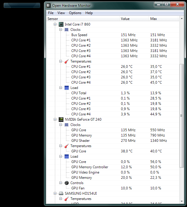

Vermutlich steh' ich blöd auf dem Schlauch, aber ...
... wo gibt es denn dieses Gadget? Im ZIP von OHM finde ich nichts ... und wenn ich den Thread hier durchforste, dann ist es einfach "da", aber keiner sagt "woher".
Das Gadget läuft im Open Hardware Monitor und nicht im Sidebar. Desshalb gibt es auch keine .gadget Datei die man installieren müsste.
AAhh ... hab' doch gesagt, ich steh' auf'm Schlauch. 37.13-alpha hatte ich zwar schon gedownloaded, aber da in dem ZIP ja auch keine *.gadget-Datei drin war ... :wall:
Okay, ich kann das Gadget aktivieren. Aber mit der Größe stimmt irgendwas noch nicht so ganz, siehe Anhang.
Win7 HP 64bit, Asus P7P55D-Deluxe.
Soviel hatte ich aus einer früheren Post auch schon entnommen - "ach so, Sensoren hinzufügen."
Ich hab' halt fleißig alle System-Menüs durchsucht, und natürlich nichts gefunden. Wenn man erst mal darauf kommt, die Sensoren im Hauptfenster per Rechtsklick anzuwählen ... dann klappt's auch.
