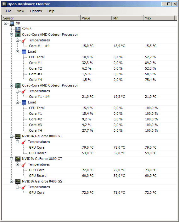

Die Tools versagen alle, ich bin mir aber nicht sicher warum. Selbst Everest zeigt diese Werte für die beiden Kerne an. Ich war eigentlich der Meinung, ich hätte schon mal Ergebnisse mit dem Board und dieser CPU hier gepostet... aber dann gesehen, dass es eines meiner anderen Exemplare mit dem Q8200s war. Da war das Auslesen scheinbar kein Problem, zumindest konnte man die Werte beeinflussen (LINK). Kann das am fehlenden BIOS Support für den E6500K liegen?

@easteregg: Die Core Temperaturen von AMD Prozessoren sind manchmal nicht besonders genau (bzw. auch fehlerhaft). Zeigen andere Programme (Core Temp, CPUID HWMonitor) bessere Werte an?
nope, die anderen programme zeigen genau den selben quatsch an (coretemp,hwmonitor...) :|
aber im bios wird das richtige angezeigt :| und opterons mit kaputten sensor kannsch mir nicht vorstellen... ich mein normal müssen die sauber monitored werden.

@easteregg: Ja das Problem gibt es nur bei den Core Temperatur Sensoren (dort ist es meist einfach ein Offset der nicht sauber stimmt). Das BIOS wird wohl die CPU Temperatur über einen Sensor ausserhalb des CPU Cores messen, und die stimmen normalerweise sehr gut. Dem Open Hardware Monitor fehlt aber anscheinend der Support für den auf dem Tyan Board verbauten Hardware Monitoring Chip (über den die Temperatur gemessen wird).
