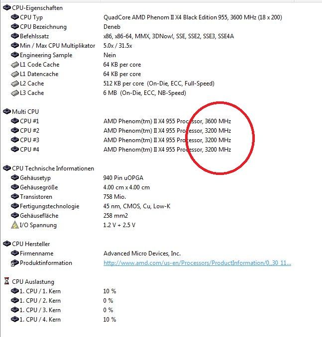

wenn ich meinen 955BE C3 OC dann habe ich immer das selbe Problem, schaut einfach mal.
immer wird Core 1 richtig OCt, und 2-4 sind immer etwas niedriger.

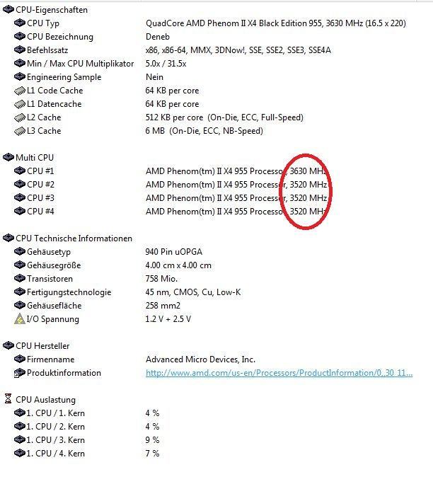

ist ein NV720D Chipsatz, da geht nur OC für alle !
habe jetzt mal nur über den Multi getaktet, und das kommt !

hast du ev AOD oder K10stat oder ähnliches installiert und eingestellt daß gewisse settings beim booten eingestellt werden?
nein auch keine tools für OC der Graka, nix dergleichen!

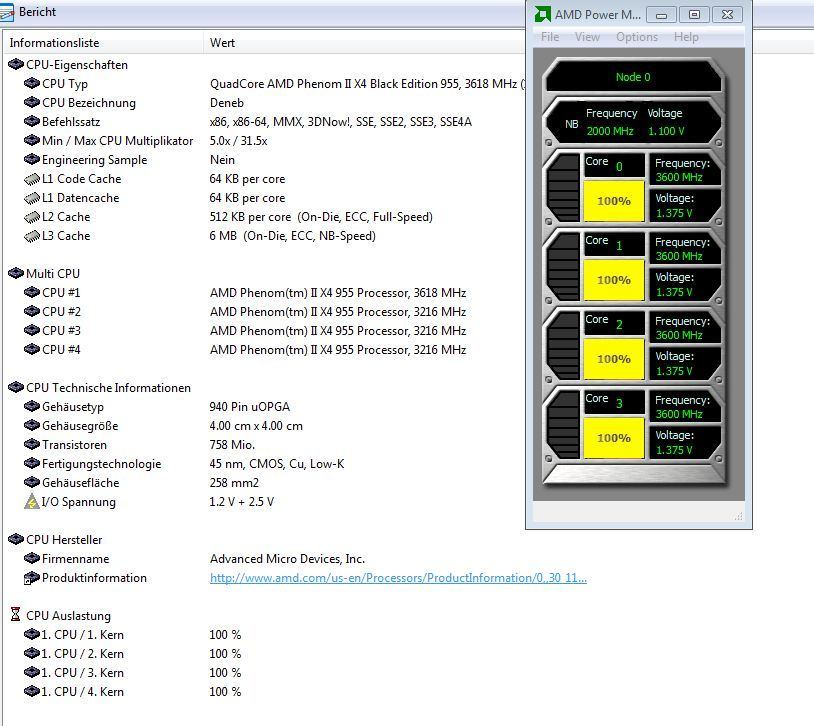

welches Tool zeigt mir noch die Taktung der einzelnen Cores an, CPUz nimmt immer die von Core1 !
Edit: Aktuelle Sandra zeigt gleiches an, nur Core 1 OC !
@ Hardwarekenner
Mache mal CPU-Z auf und klicke mal die einzelnen Kerne durch ( Rechtsklick bei Core, dann auswählen ). Dann sollten dir jeweils die richtigen MHz angezeigt werden.
mh, dann weiß ich auch nicht weiter...
