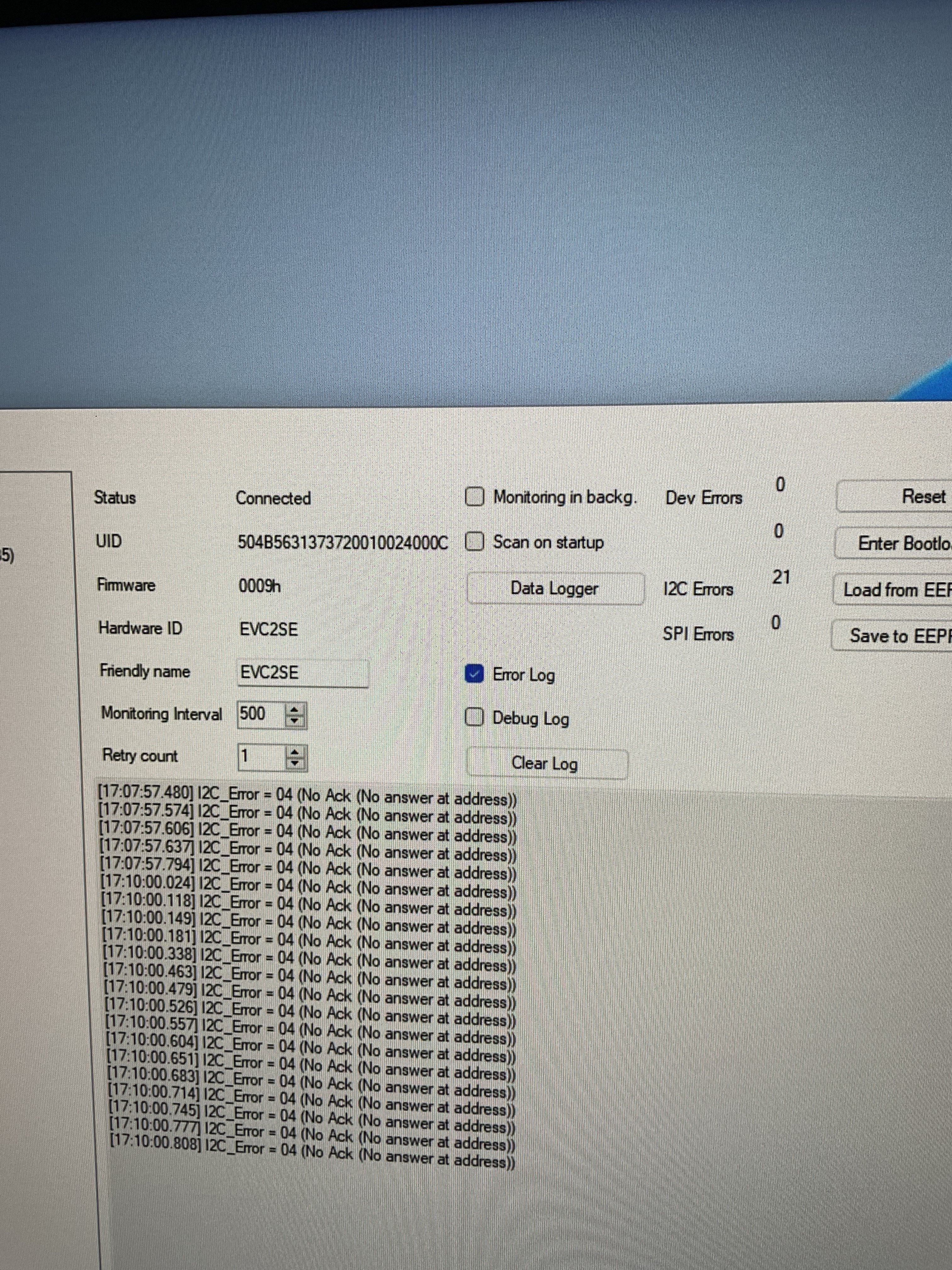

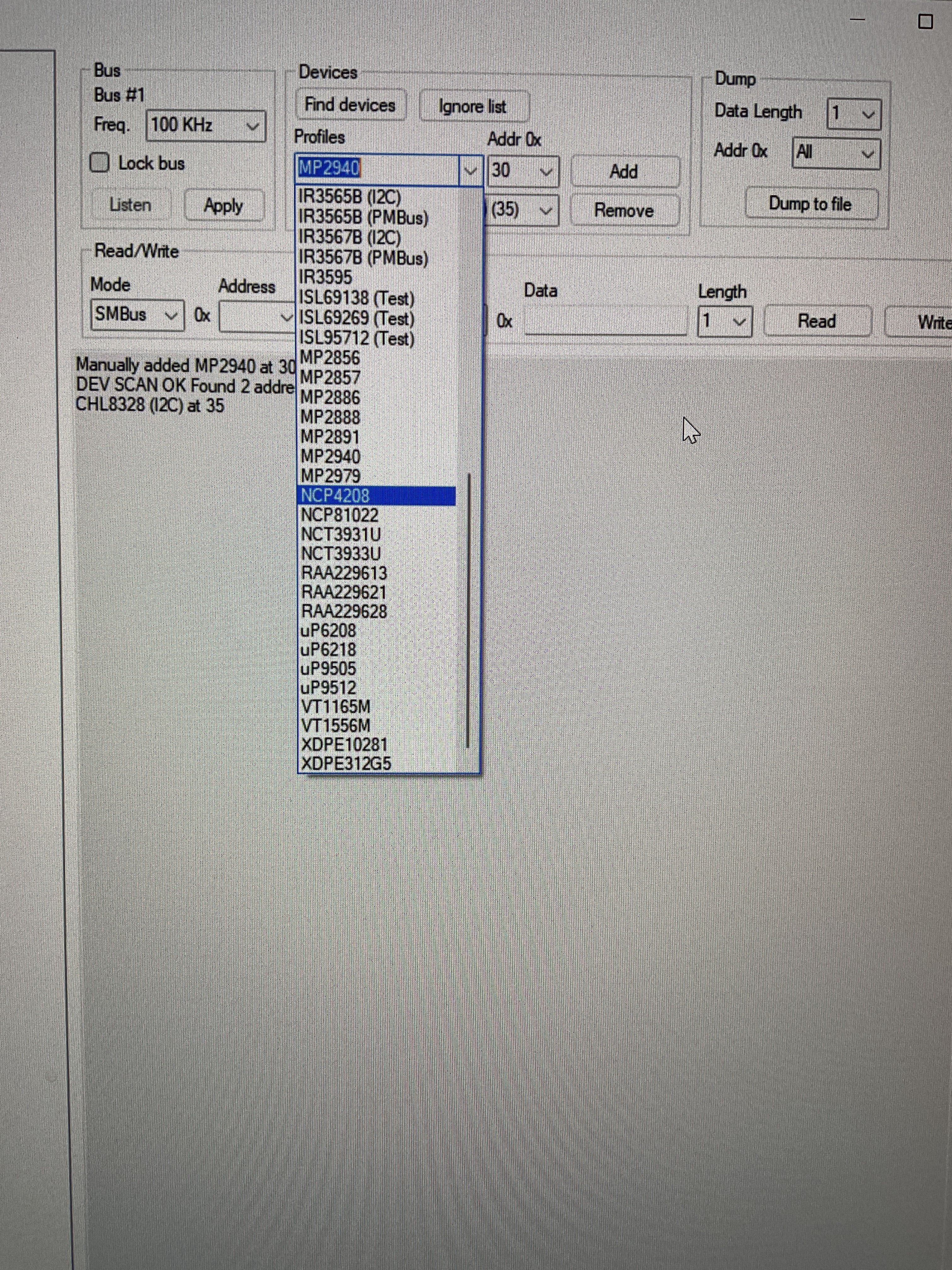

Ah okay danke 🙏, er hat immer nur 2 andere gefunden mit Adresse 30 und 35

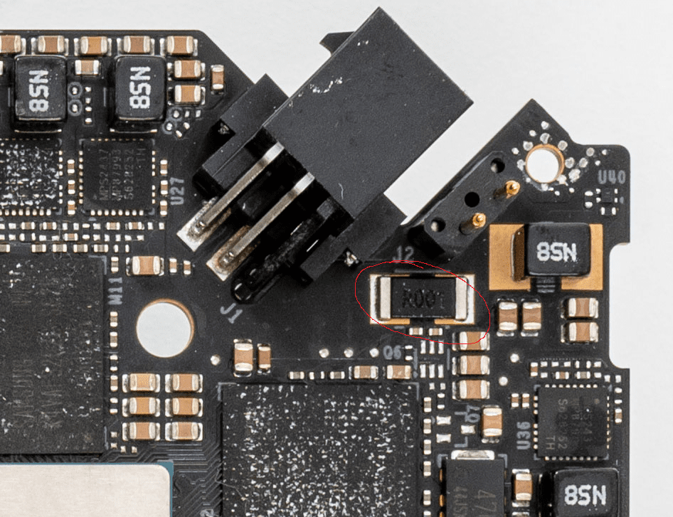

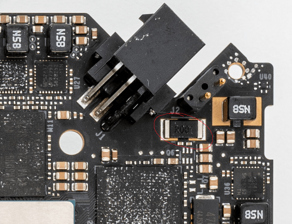

Das hätte man schon ein wenig schöner löten können, so isses nicht. :hust:
Da fand ich seine zwei „Schweißraupen“ auf den Shunts „schöner“ :fresse:

Lass meine Raupen in Ruhe 😂😂😂 sind die effektivsten hier 🤣🤣🤣

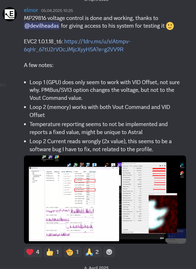

MP29816 gibt es hier nicht.
Ist das die neueste Version?

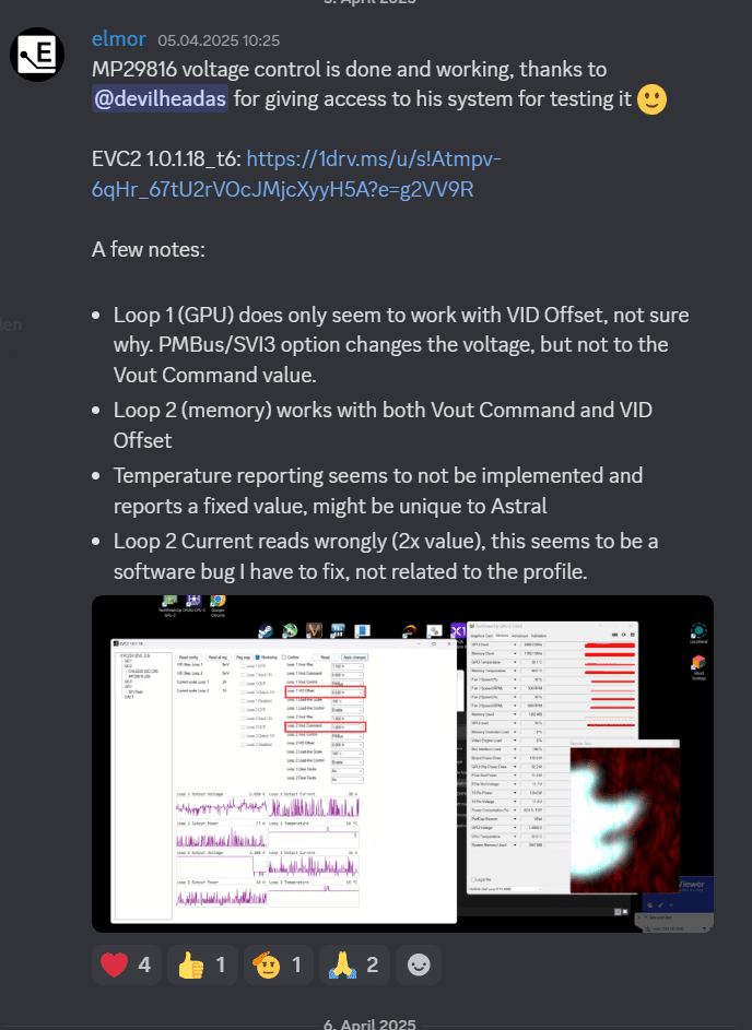

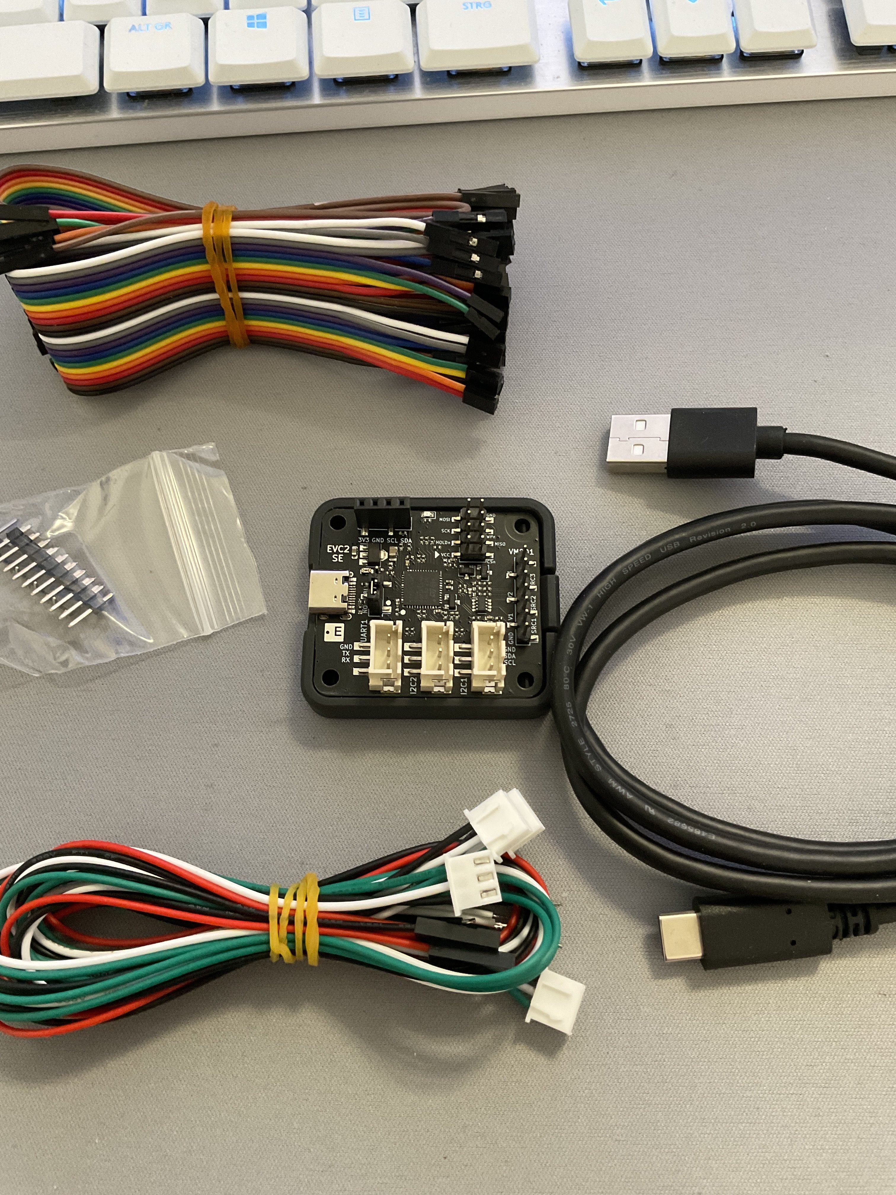

Moin, hab die 18er Software jetzt aus dem Discord geholt und funktioniert, mit einem Offset von 0,02 mv geht die Spannung auf 1,19 Volt, die Karte ballert dann 980 Watt im Furmark (ohne Offset 820) mit 0,01 Offset 920 Watt. Konnte auf die Schnelle aber keinen Mehrwert feststellen.
Fange mal an mit 0,01 zu testen das sind dann 1,13 komischerweise

Glaube du brauchst die Beta-Software / Firmware oder so damit der den Spannungscontroller auf der 5090 Strix erkennt.
Ich habs noch nicht getestet, nur upgedated bist jetzt. Sollte klappen.
Aber glaube das funktioniert nicht, wenn dus mit der Auslieferungsfirmware versuchst.

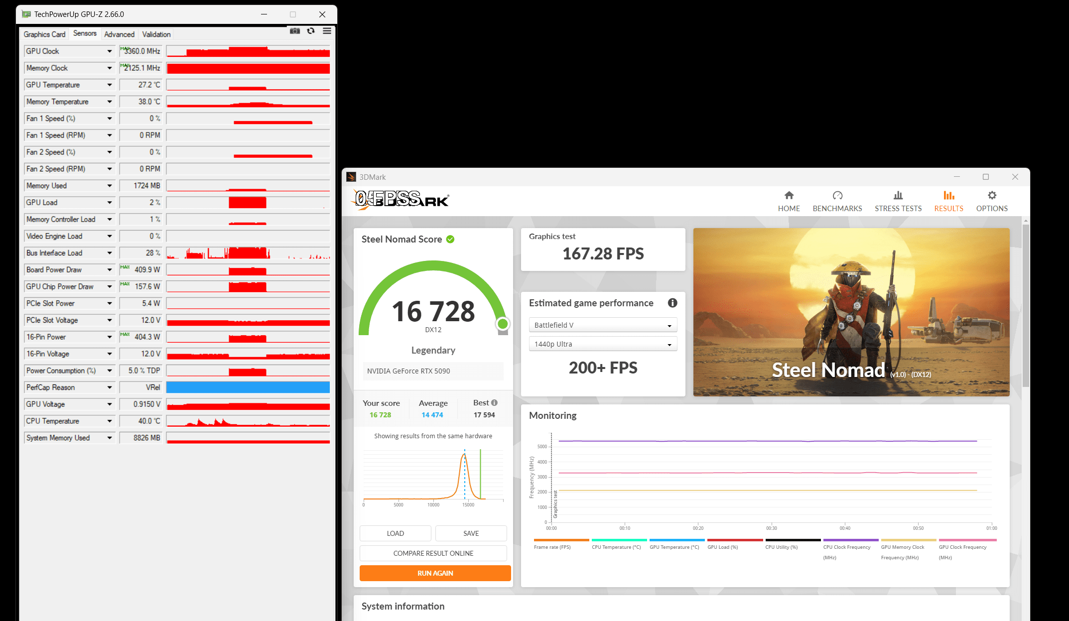

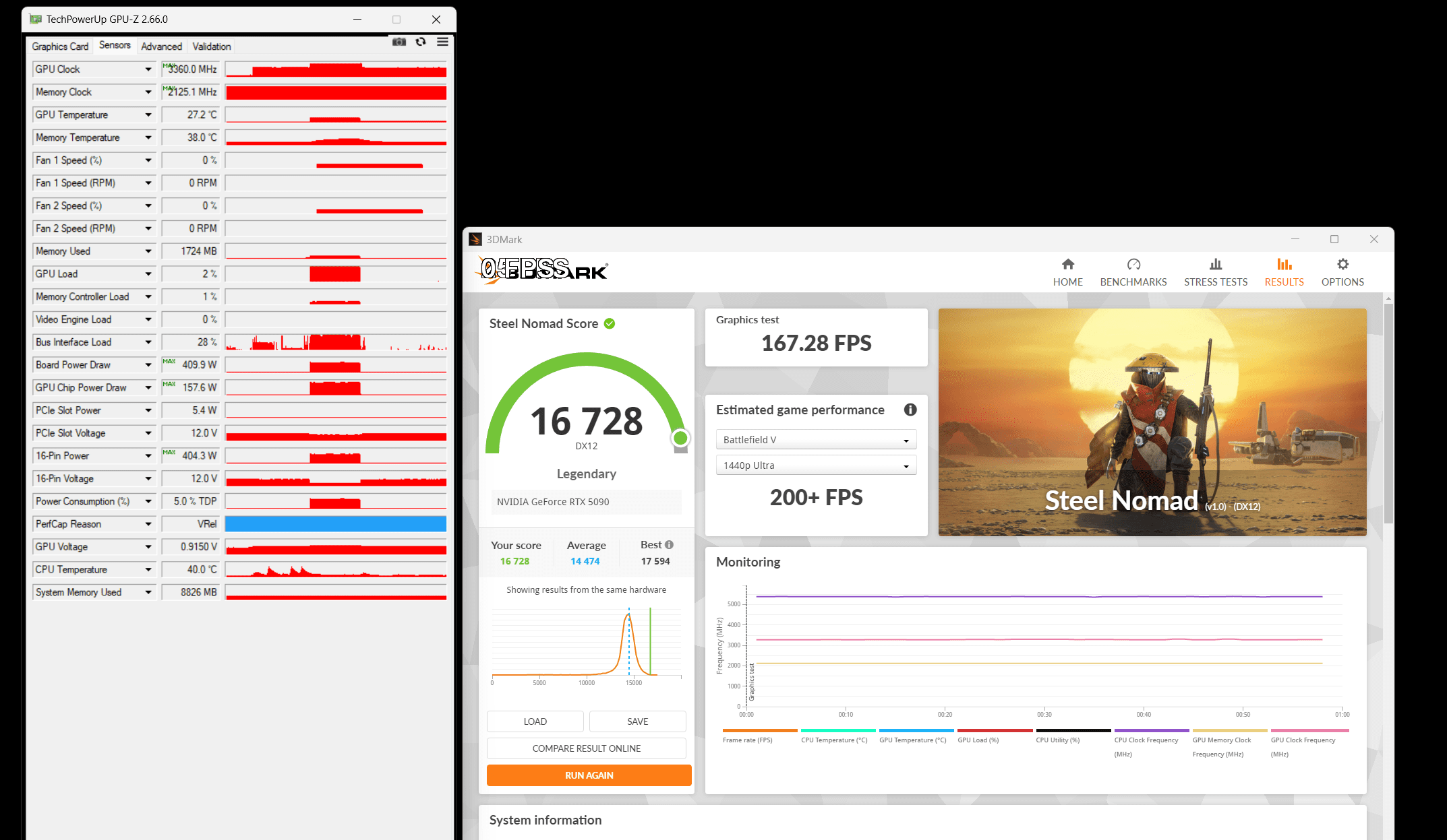

@PESHO666 noch zu deiner Anfrage von vor ein paar Tagen: meine Astral schafft bei 1,085 -1,09 Volt 3360mhz Stabil im Furmark und Steel Nomad
Nach oben hin kommt da aber nicht mehr viel raus, bei 1,110 - 1,115 sind wirklich stabil 3397mhz, aber das liegt wohl an den komischen taktpeaks die dann auftreten .

das Krasse ist, dass die Spannungsüberwachung mit der EVC Software folgendes anzeigt (egal ob ein Offset eingestellt ist oder nicht)
Max Voltage Vid1 geht bis 1,19V hoch, das sind wahrscheinlich die Peaks, dass ändert sich auch nicht wenn ich das Offset erhöhe.
Also theoretisch müsste man ein Offset von minimal 0,09 einstellen (mit Afterburner auf 100% Spannung), damit die Peaks abgeflacht werden.
Das Problem an der Sache ist, dass der Chip dann permanent mit 1,19 - 1,2 Volt befeuert wird (1500 Watt plus) .
