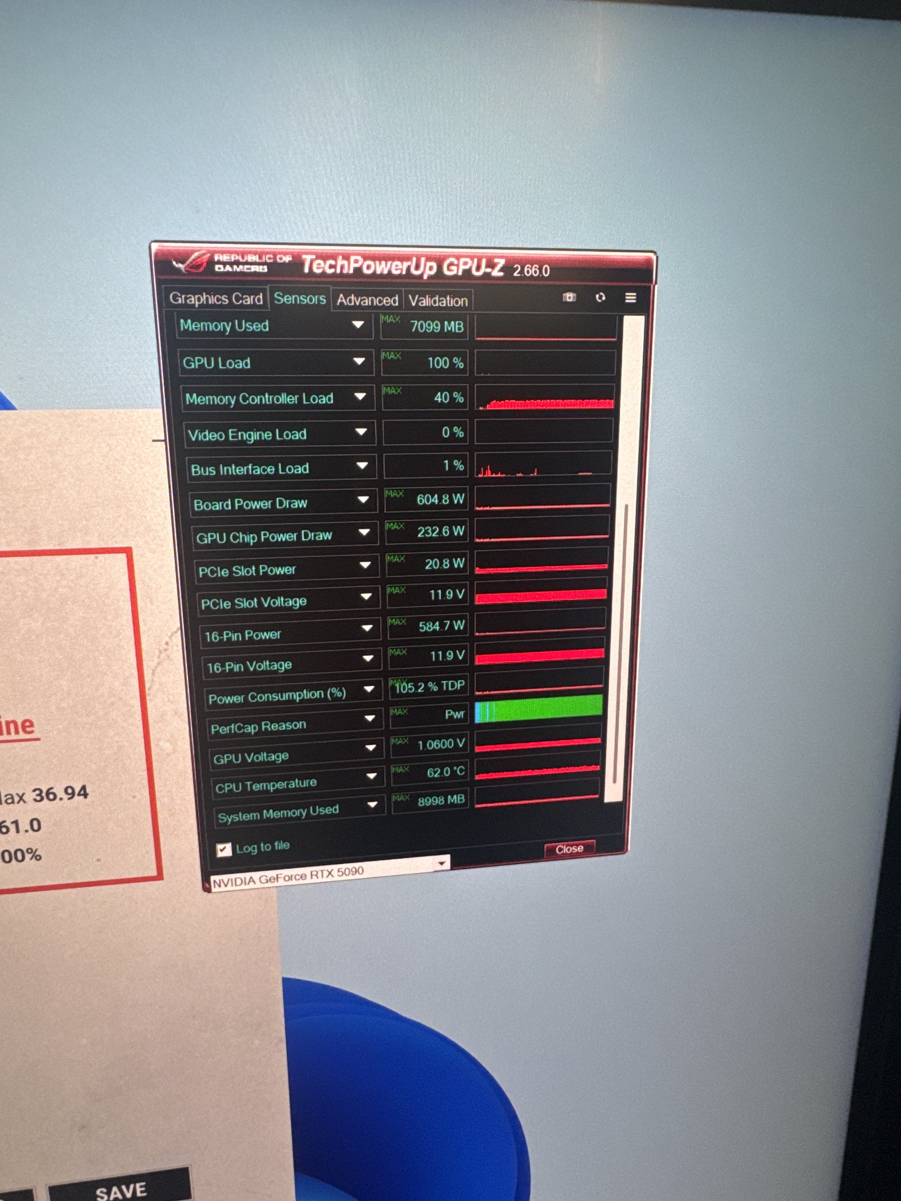

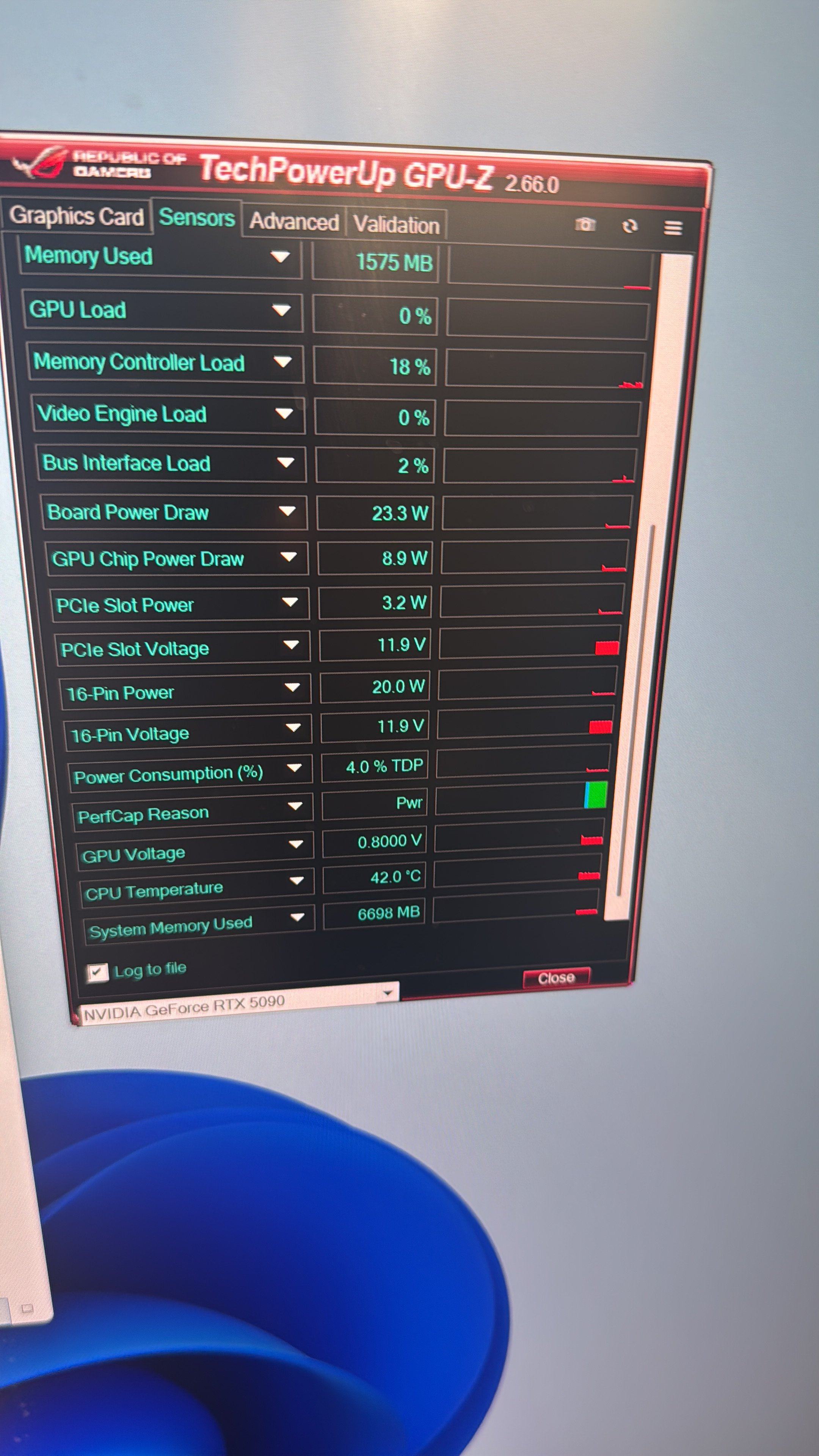

Hier .
12v ist im idle bei 11.8v und unter last max 11.9
Schmeiß mal durch den Superposition durch. Wäre mega interessant wo diese landet.
Am ende ist es ein super high asic chip und braucht gefühlt kein Strom für 3GHz und ballert alles weg. LOL
Durch welchen genau?

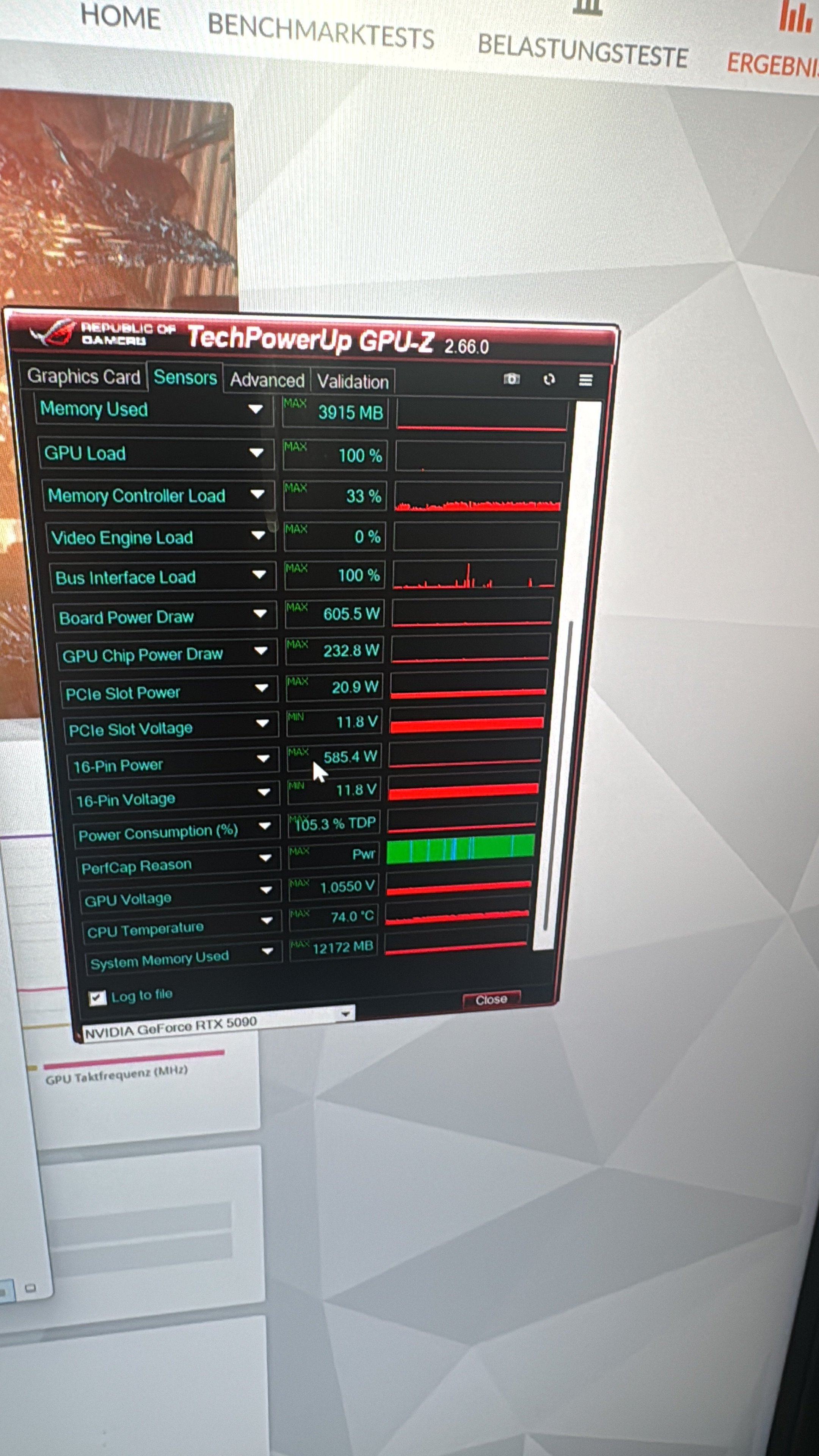

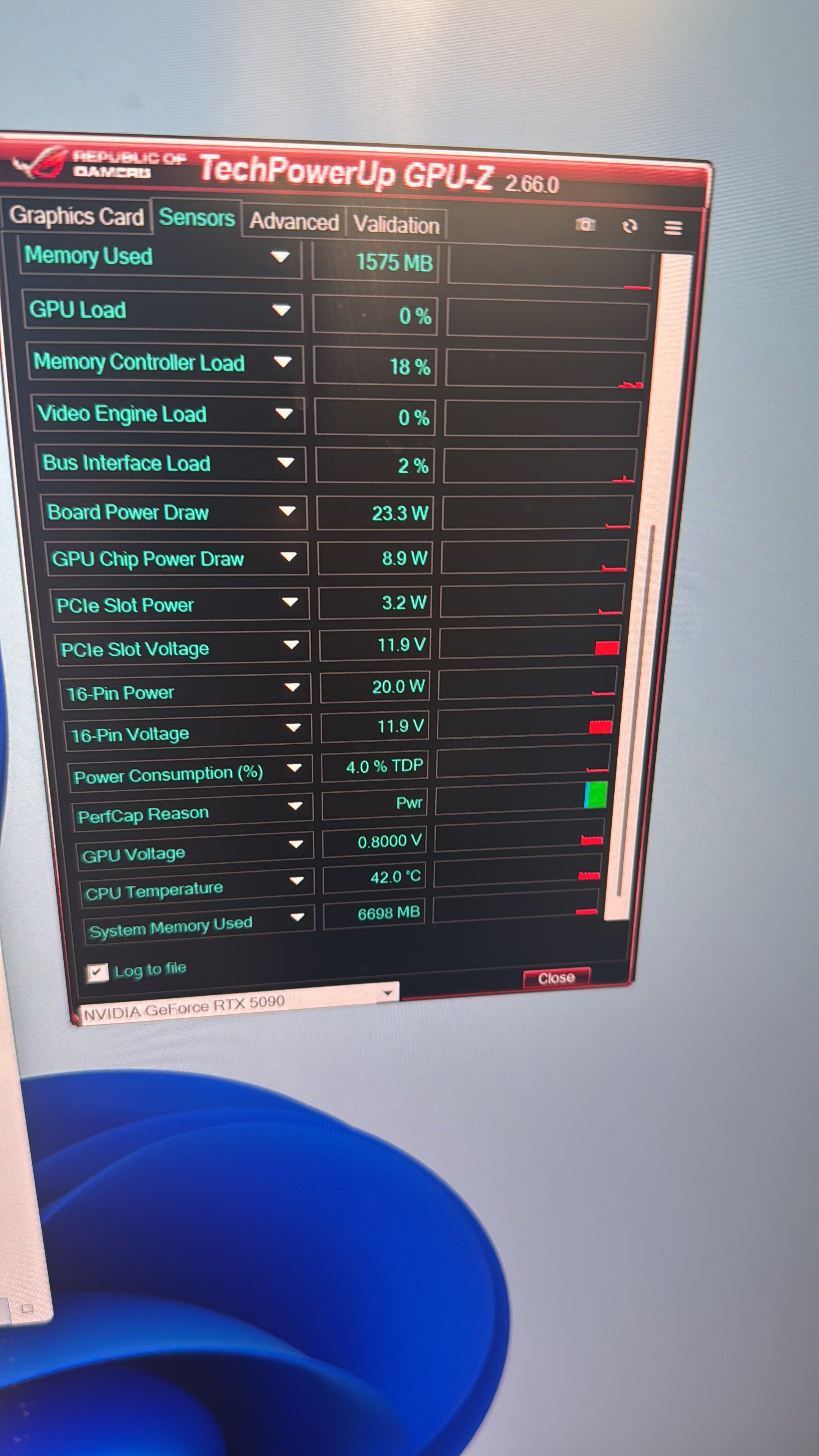

Sind die 11.8v im Idle und 11.9 unter Last gefährlich? Hwinfo zeigt mir beim 12v vrin vom board auch 11.78 im idle. Kann das was beeinflussen warums so niedrig taktet?
Okay das ist aber sehr sehr wenig solche werte hatte ich bei meiner 4090 bevor der 16pin langsam geschmolzen ist
Meine hat Idle 12.170-12.180 und bei 600watt liegt der Spannung bei 11.950-11.968V
Gute Frage, ich hab im idle 12,2V.
1,055V GPU Voltage ist jetzt auch nicht so der Hit, vielleicht kommen bei dir einfach mehrere Faktoren zusammen die nicht zu einem hohen Boost beitragen. :unsure:
Er wird einen Potato Chip erwischt haben gibt genügend im OC Forum die das selbe haben teilweise sogar mit ihren Astral Karten wo bei 3050-3060mhz Schicht ist
Ich auch…
Steckt an meinem 1000 watt corsair rm1000x atx 3.1 netzteil mit dem originalen corsair 90 grad kabel, ist definitiv voll eingerastet
Aus eigener Erfahrung kann ich dir sagen, dass das Corsair-Kabel für starkes OC suboptimal ist. Mit nur 2 Zuleitungen ist der V-Drop recht stark (bei mir bis zu 11,4V - bei fast 1.000W nur GPU)
Mit dem NV-4-Zack ging die Spannung NIE unter 12V ;)

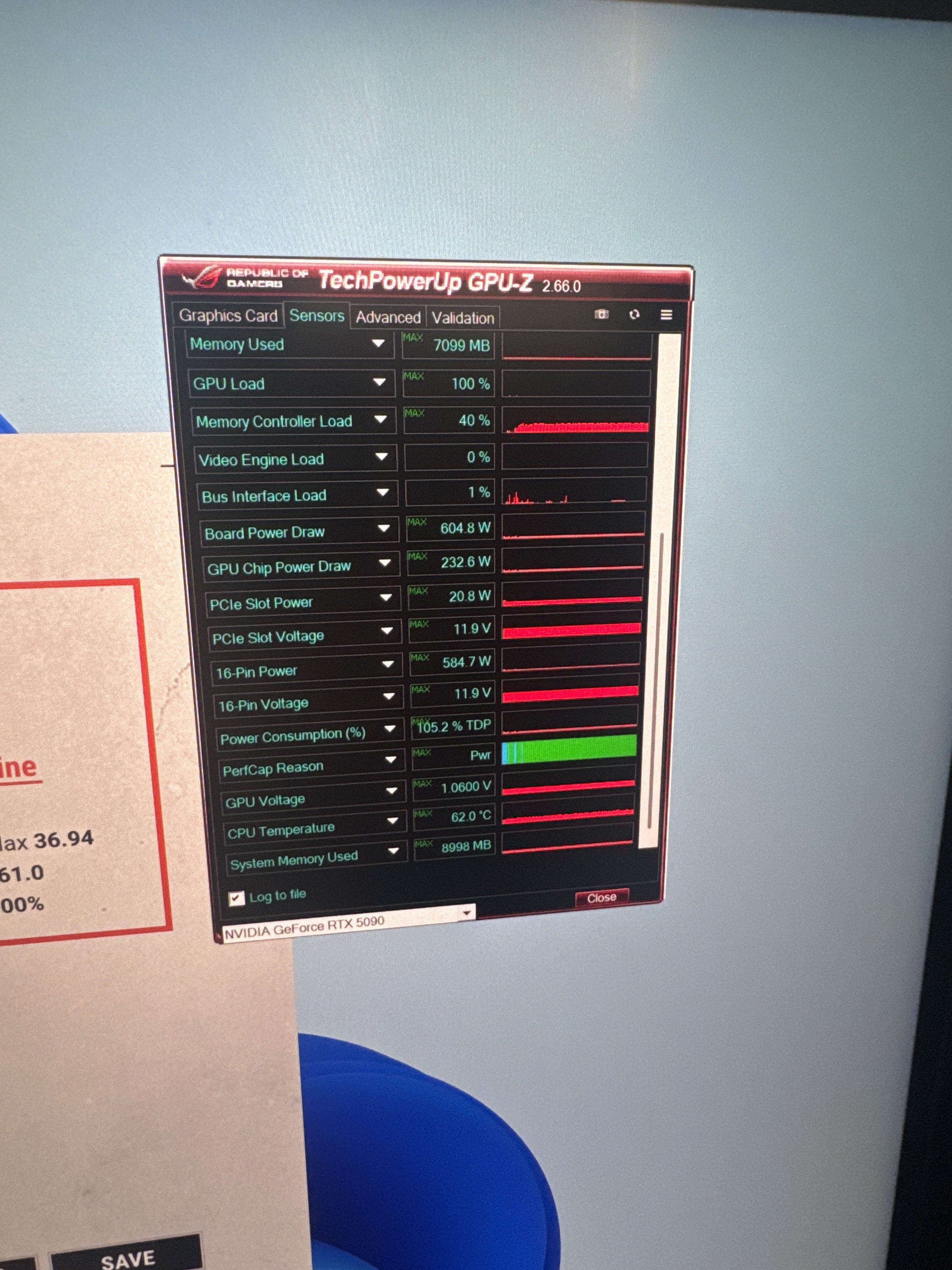

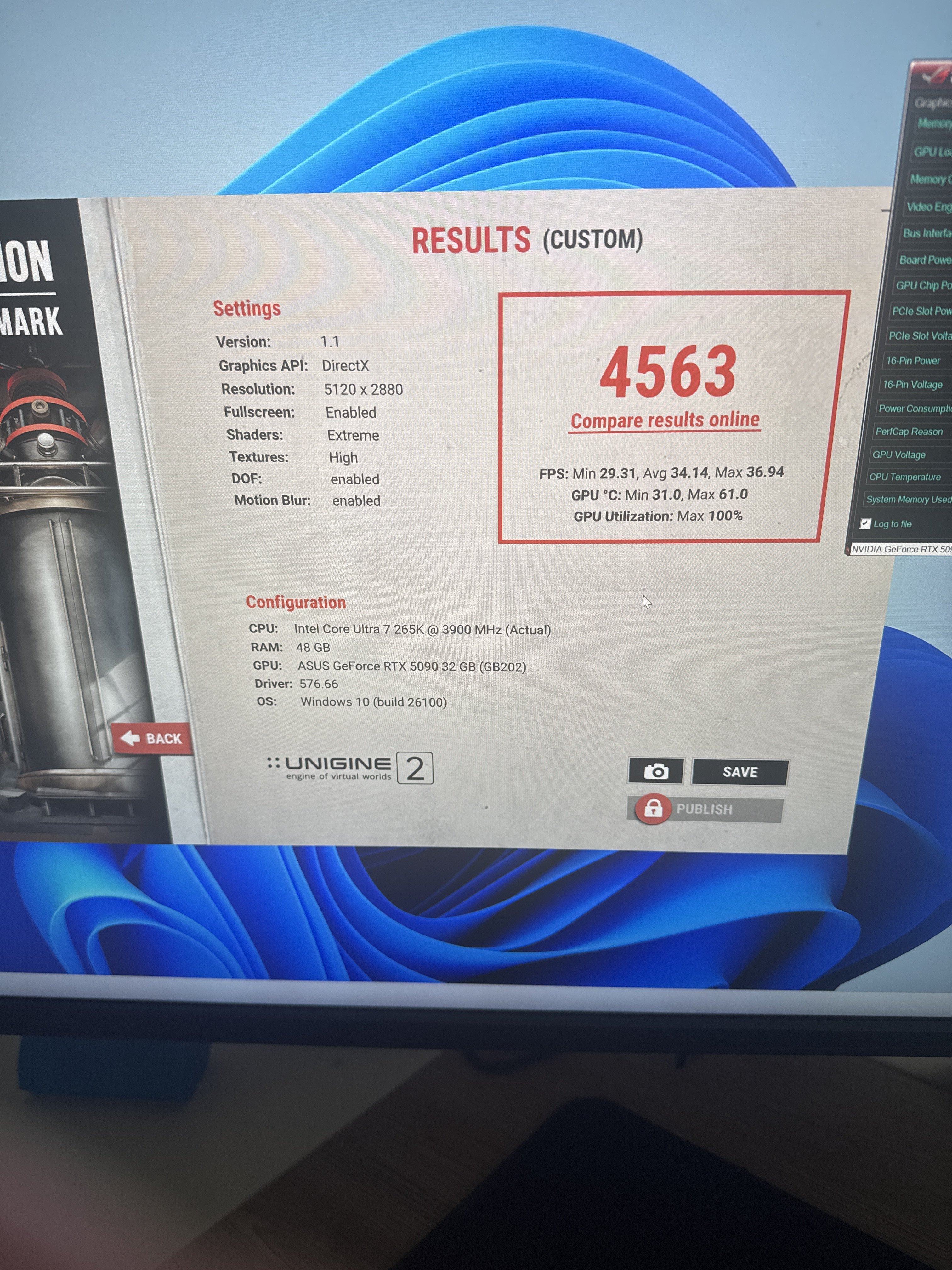

Hier das Ergebnis. Es lagen hin und wieder 3120mhz an, also mehr als in Time Spy Extreme. Max volt war 1.0600V
Was heisst das jetzt?
Ok also neues NT?

Der Score ist mit max OC? Dann hat zumindest noch einer hier eine langsamere GPU erwischt als du, laut Liste :fresse:
Ist das nun einer dieser Super tollen Asic 3ghz chips? @xtremefunky

Könnte auch an einem schlechten Kontakt liegen…

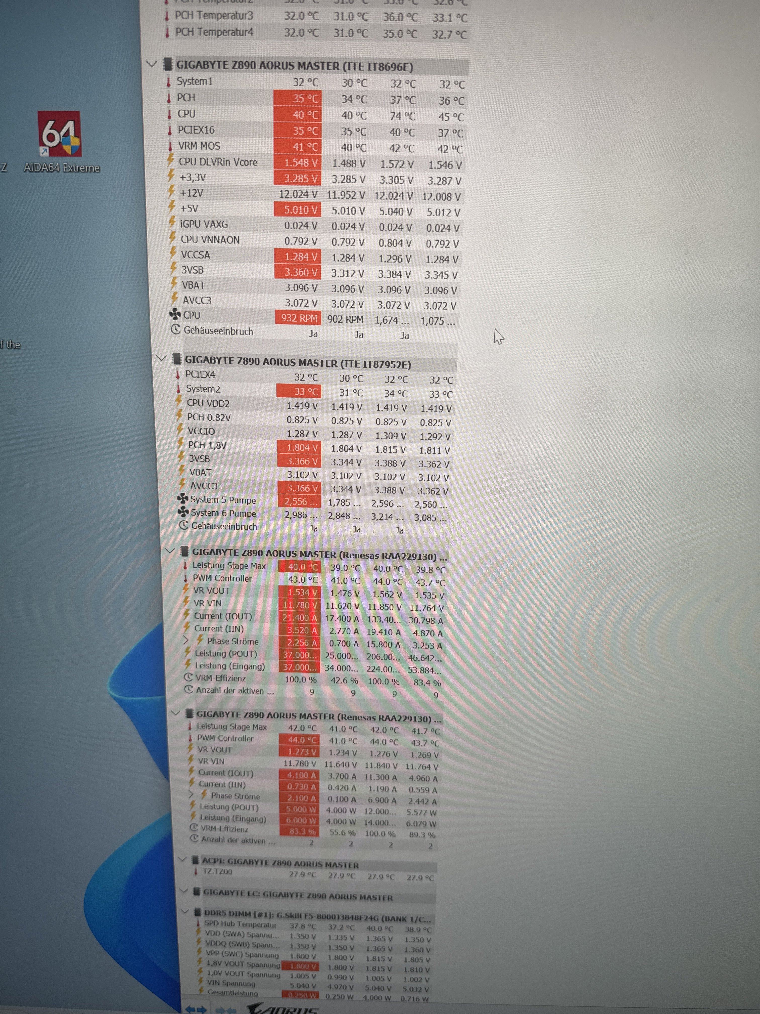

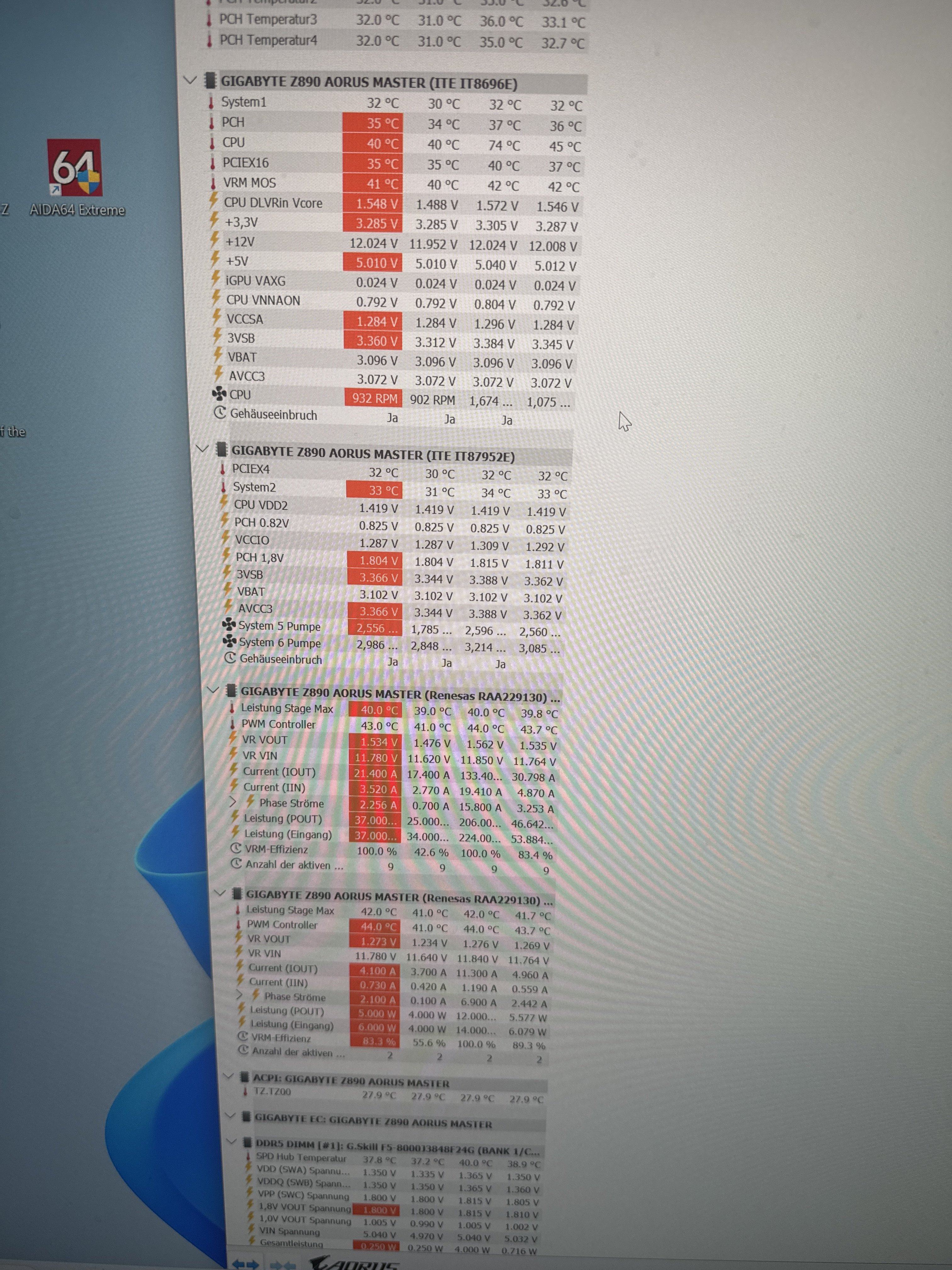

Wird das bei 12VHPWR (GPU-Buchse) angezeigt oder generell überall weniger als 12V?
Keine ahnung, es gibt 4 verschiedene sensorsparten, beim obersten zeigt er mir über 12v aktuell an also idle und min 11.952 also unter last, aber bei denen darunter zeigt er weniger an schau mal den Anhang
Er hat eine Tuf da sieht man das nicht wie bei der Astral
