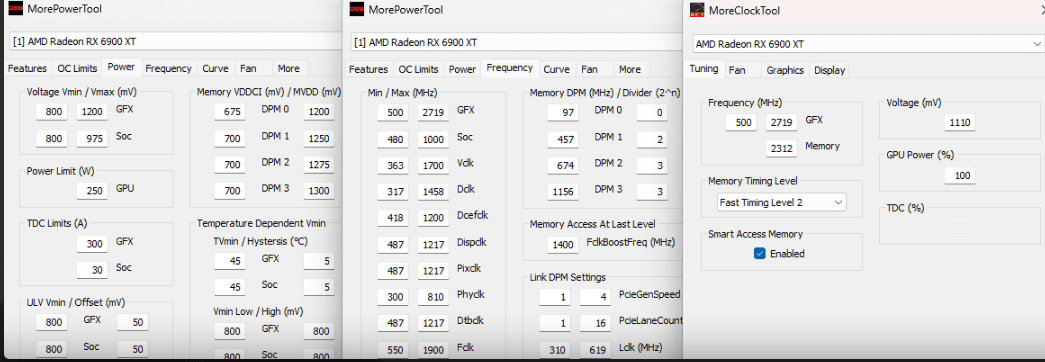

Was is da los bei euch? Wenn ich euer Profil nachbaue (aber ohne vGFX Limit), lande ich bei 21.800 mit 266W - aber unter Wasser und mit VRAM 2352 FT2 mit 537GB/s in memtest_vulkan - also flott ;)
Wie viel W zieht euer SoC bei den Settings?
Offset (MPT<>MCT) von 130 bei Vmax 1050 GFX, keine Ahnung. Wir haben hier eine komplett andere Herangehensweise, haben wir im CB schon besprochen.
Wenn du dir die Parameter anschaust -> Zitat: "Harmonie",.. nochmals - bin sowas von dankbar für das vulkan_tool. (Ironie "Vulkanland" ist in meiner Umgebung)
VDDCI = 700 ist ein "Unfall", da sollte 675 stehen, hab hier Homer bzw. ShirKhan.. nachgebaut (wollte das Profil reviewen) und darauf vergessen. :LOL:

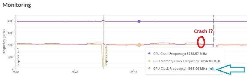

Das Problem hatte Fendac im UV-Thread, das am Ende vom Satelliten in GT2 der Taktwechsel nach Unten kommt und sein Setting crashed.
Evtl. kann man das dann mit nem festen minTakt stabilisieren, sollte aber niedrig genug sein, damits an den Vitrinen im Gang nicht höher als der
eff.Takt ist, weil sonst der Arbitrator zuviel grübelt.

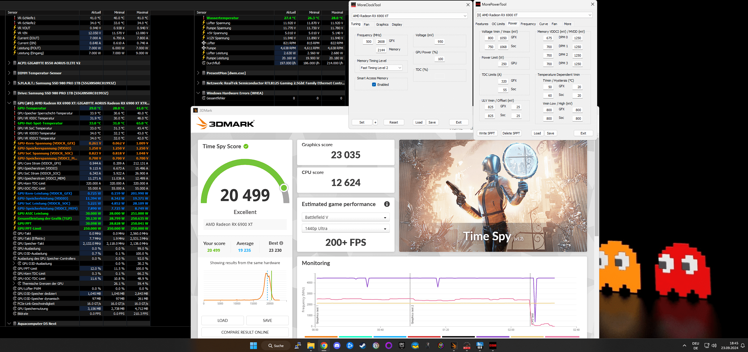

Speicherdurchsatz super, aber dafür lande ich beim 3DMark 250W Setting ~700 Punkte unter euch, obwohl mein SoC und Speicherverbrauch fast gleich ist oder niedriger als eurer. Wie auch immer, sind 3% Unterschied, ev sollte ich wieder SVM ausschalten, das mag ich aber anlassen ;)
Das ist vom P/L Verhältnis noch besser, bei 2% weniger Speicherdurchsatz ;)
Wg 920mV: die hast Du ja auch nicht anliegen, ich weiß das sehen hier eine unterschiedlich - für mich ist das ein "fiktiver" Wert auf einer abstrakten V/F Kurve. Die Frage ist, wie hoch ist die effektive vCore beim entsprechenden Score, und der ist bei allen gleich, nämlich ~1005mV, siehe bei Dir:
Da kommt man über unterschiedliche V/F Einstellungen hin, bei Dir 2612 / 920 (was nur wegen dem 1050mV Limit funktioniert), bei mir 2650 / 1100, 2719 / 1100... Sieht bei mir dann am Ende genau so aus, aber eben mit weniger Score :d
Meine Karte ist offenbar kein UV-Wunder fürchte ich, ich muss es sehr oft versuchen um mit dem max Takt einen Durchlauf hin zu bekommen. Ich hab den Eindruck dass hier das LC-BIOS sogar hinderlich ist.

Wäre es nicht einfacher, sich erstmal an das Setting von EvilHomer#28.458 ranzutasten?
MCT2580MHz@MPT1075mV+MCT945mV
und
zur Stabilisierung den minTakt mal anheben, damits nicht so schnell bei Taktwechseln crashed
dito
gegen BoostSpikes die Toleranz von 6 auf 12 erhöhen

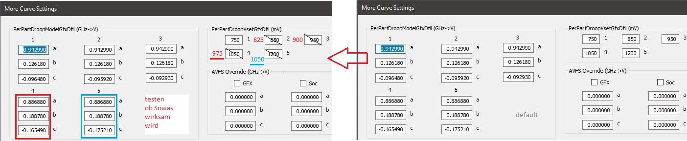

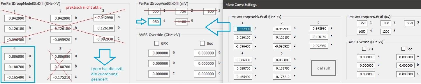

Falls Tolerance 6-->12 nicht ausreicht, hätte man evtl. noch die Möglichkeit ala Lyero die 6950-Curven umzubenennen und dadurch neu safer?
zuzuordnen. Lyero200W siehe Anhang1, may be dann passend für 250W-bereich siehe Anhang2

Stabil würd ich den 2608 Takt-Crap nicht bezeichnen (doch kann man diese immer wieder abfrufen),..

Unglaublich wichtig, wie oft ist mir bei "6" ein run abgeschmiert.. weil die GPU einfach mal +50 im Takt nach oben schieben wollte.

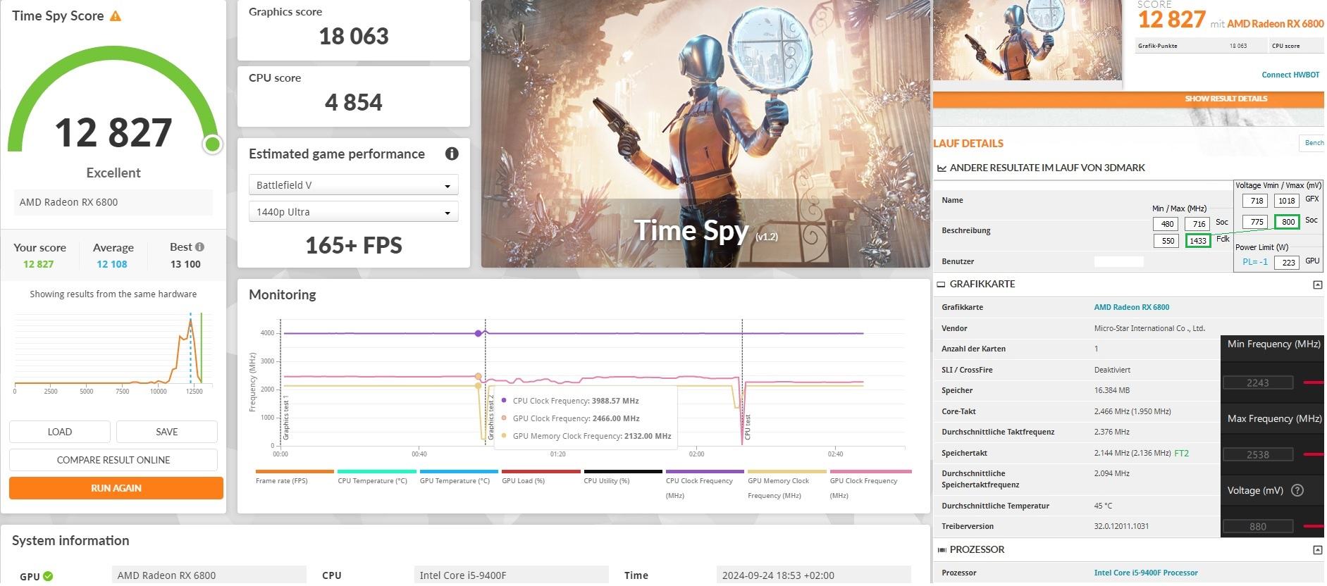

@Bread nujo irgendwie sind die Settings nicht gleich?
Bin gespannt, mach mal 2554 bei 1050 (Soc+FCLK auch "gleich") und geh auf 950/925 bricht es wieder? Dabei aber min/max Takt per MCT (min ca. 200 unter max)

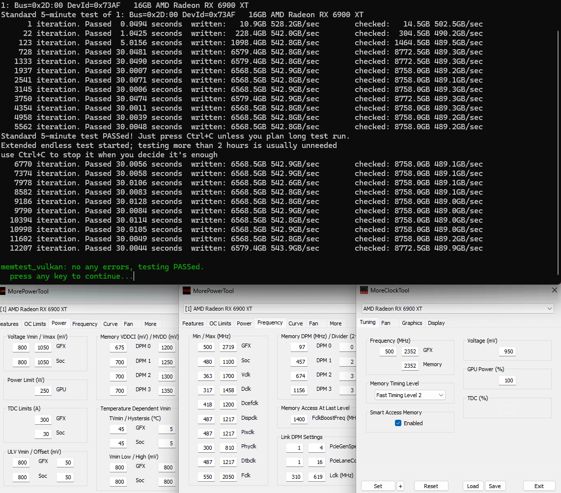

Memory ist auf Anschlag? (Hab mich nie mit LC befasst, sorry ..) nimm sonst ein paar (kleines euzerl) Takte raus.
PS: 150er Offset

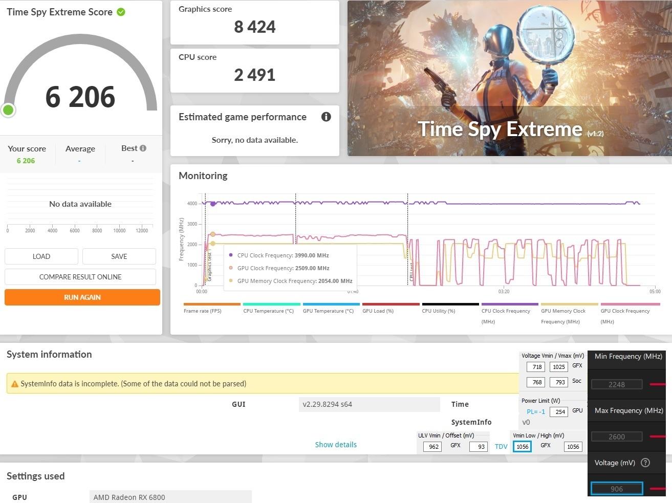

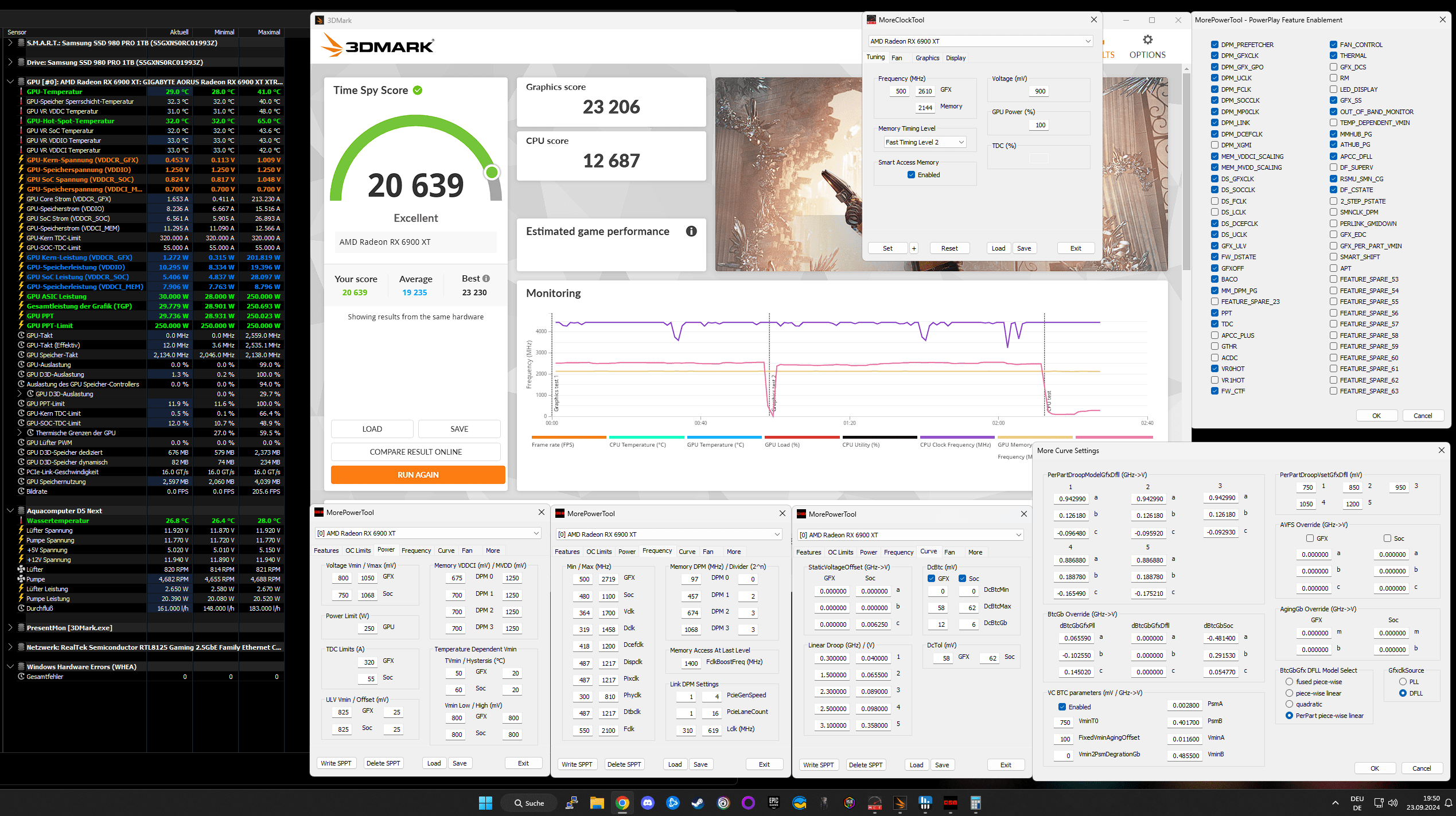

um auf das Offset zurückzukommen, .... vorhin nochmal Feintuning, ... jetzt 138mV, allerdings maxTakt jetzt wieder 5MHz niedriger(x)
zufälligerweise bei nem Setting mit 2144FT2, ... siehe Anhang1
(x) kann sein, das mit mehr Bandbreite die Shader besser ausgelastet sind, dadurch ein mue instabiler als heute früh@2066ft1
edit:
Bei Settings mit wenig Watt geht bei mir übrigens nicht soviel Offset !
(vermutlich weil der Takt zu niedrig ist, sprich << 2600MHz im Treiberpaneel)

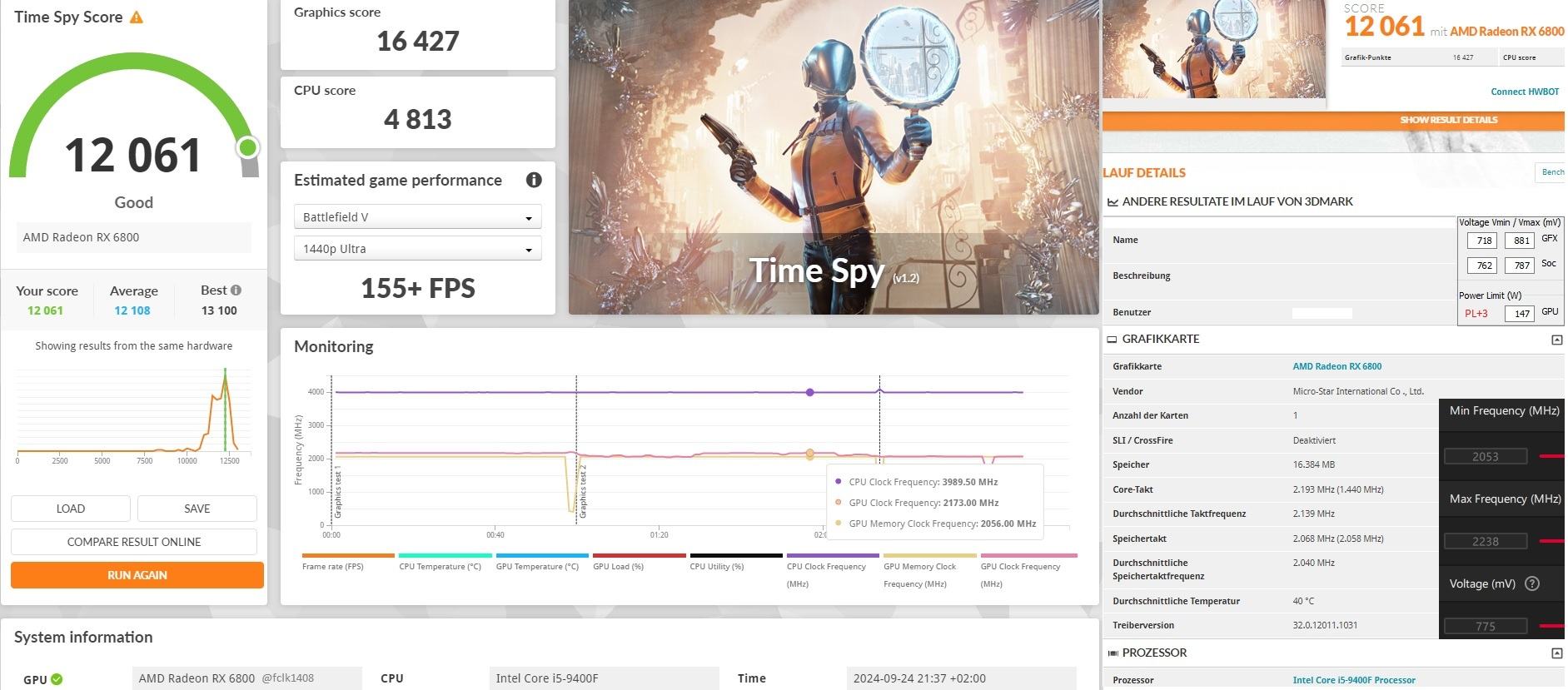

aber

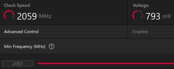

für 2238MHz lässt sich immerhin MPT 881mV mit WM 775mV einstellen, ... siehe Anhang2
btw.
Man sieht im WM auch gleich die Änderung der Volt für den minTakt:
Der Screenshot ist ja aus nem anderen Kontext ("daily" Setting), hab natürlich Deines nachgebaut, allerdings das 2612er. Das lief bei mir gar ned, da waren 975mV nötig.
Aber mittlerweile bin ich bei 2550 / 925mV mit mit Tol 6 --> 12 gelandet bei ~22.700 Gfx Points. Wie gesagt fehlen immer noch ~2% auf Dich, aber ich denke Chips sind einfach unterschiedlich gut UVable. Hab aber auch SVM on, W11, und einen trockenen MoRa, ev ist das die letzte Unschärfe :d
vMEM ist nicht auf Anschlag, ist auf LC-min Takt mit FT2, um Watt zu sparen, die ich in vGFX investieren kann ;)
vllt. lassen sich in unkritischen Benchmarks die verrückten Dinge einfacher testen
SN+TSE sind meist pflegeleichter
(leider brauche ich schon TDV um auf maxTakt 2600 stellen zu können, ... k.A. ob sich dann ULV schon bemerkbar macht, quasi das
große Offset MPT 1056mV - WM 906mV teilweise aufhebt)

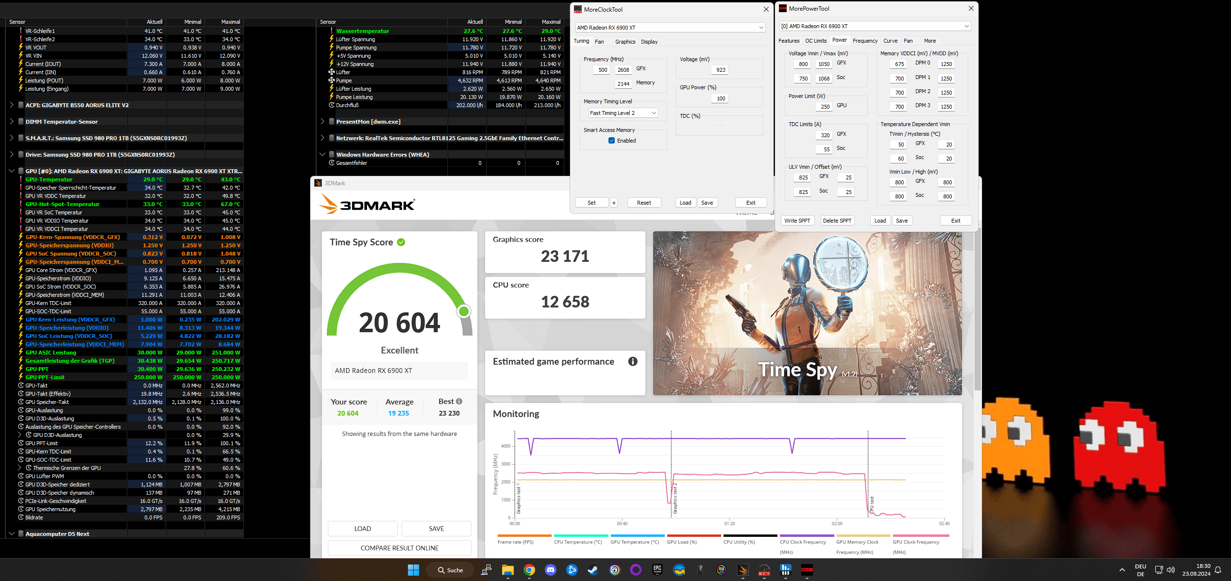

bei time spy nicht so gewichtet,.. doch auch hier fahre ich mit 0815 Sparplan "Höchstleistung" (speziell steel nomad liefert hier 150 punkte mehr)
bei identen settings - nur um eine einstellung verändert - bis zu 400 punkte.. gap.

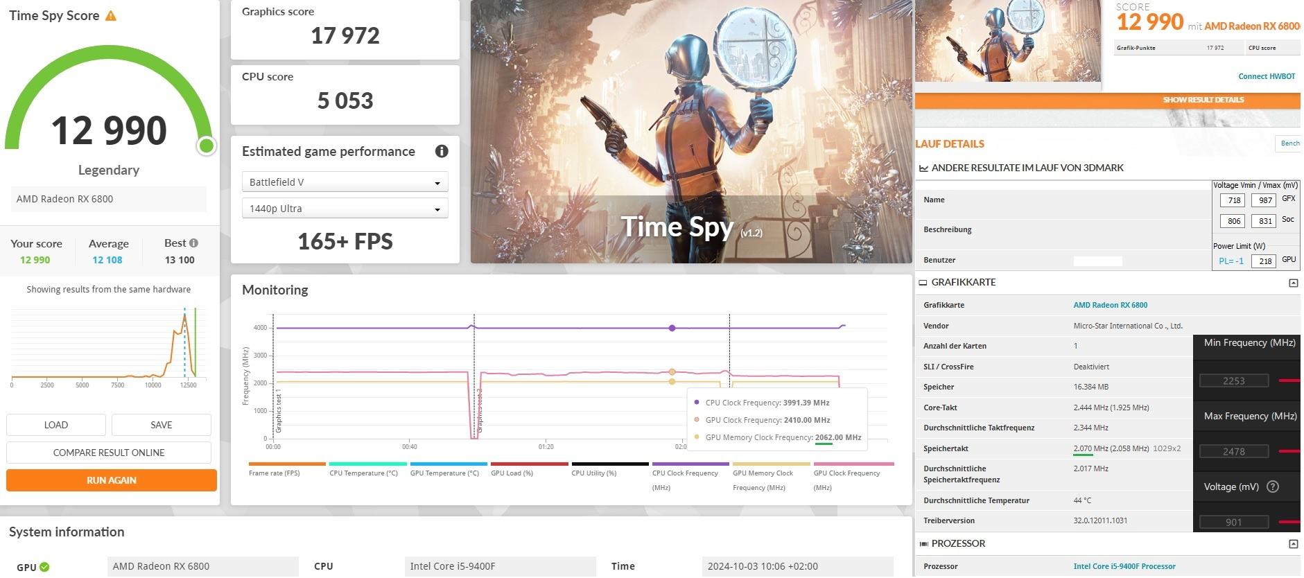

150 Offset / 900mV MCT = 23.206
125 Offset / 925mV MCT = 23.171
100 Offset / 950mV MCT = 23.035
075 Offset / 975mV MCT = n.a. vermutlich 22.800
Danke! Ich denke mittlerweile es liegt am LC-BIOS, weil ich echt alles gebe und auch effizienter als @ApolloX bin (aber nicht schneller ;) ), der auch das LC BIOS hat. Könnte ich testen, ist aber wieder etwas Zusatzaufwand, und irgendwie kostet das eh alles schon wieder zu viel Zeit ;)

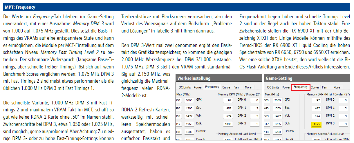

Mal alten Kram zum Abgleich rausgesucht: Wurde für FT 2 DPM 3 hochgestellt, etwa auf 1.075 MHz?
Quelle: "Radeon 6000: Treibergrenzen sprengen mit MPT und MCT", PCGH 07/23

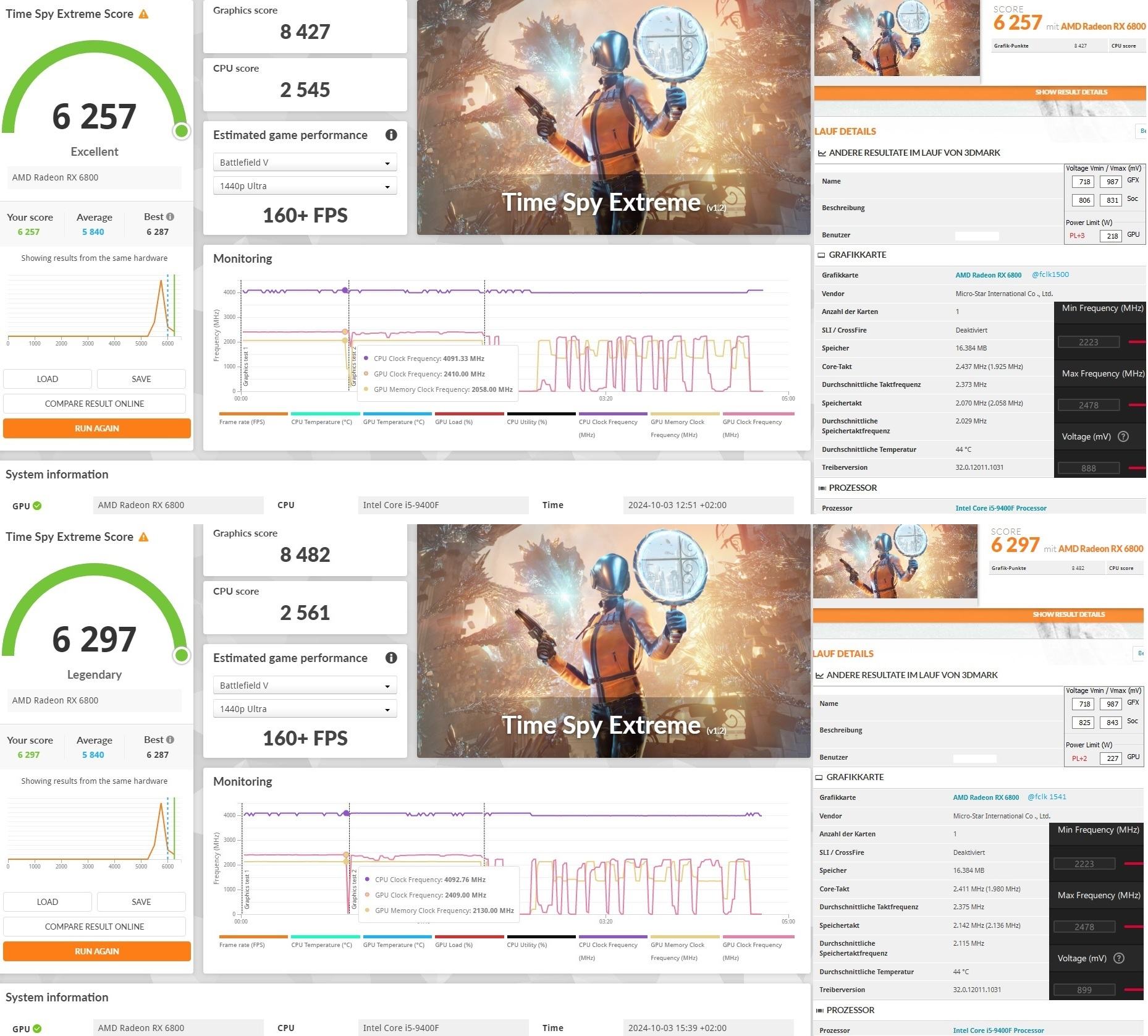

im TSE würde man bei mir am ehesten nen Unterschied zw. Vram2070ft1 und 2142ft2 sehen, ... kostet allerdings ca. 8W mehr für 0,5% avg. fps
siehe Anhang2, ... fclk jeweils ein bisschen passend/sparsamer, ... läuft nicht auf den vollen 1550 MHz
(der Vram@FT2 braucht dann 687/1250mV und der SOC 843mV, was die 8W extra kostet)
