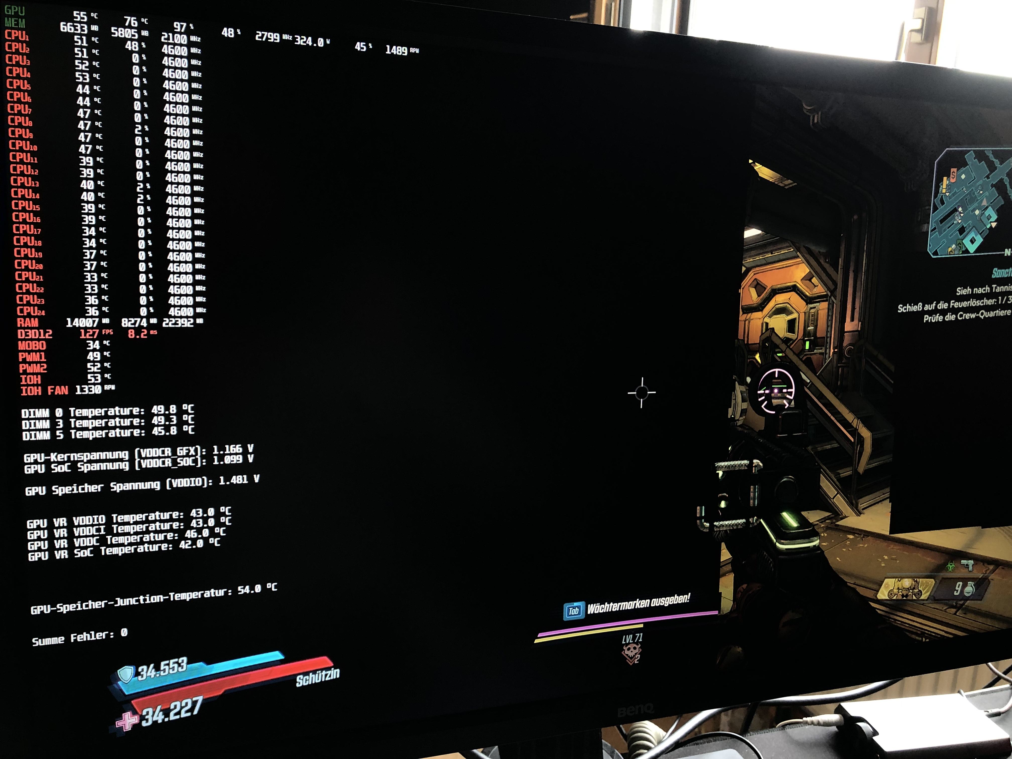

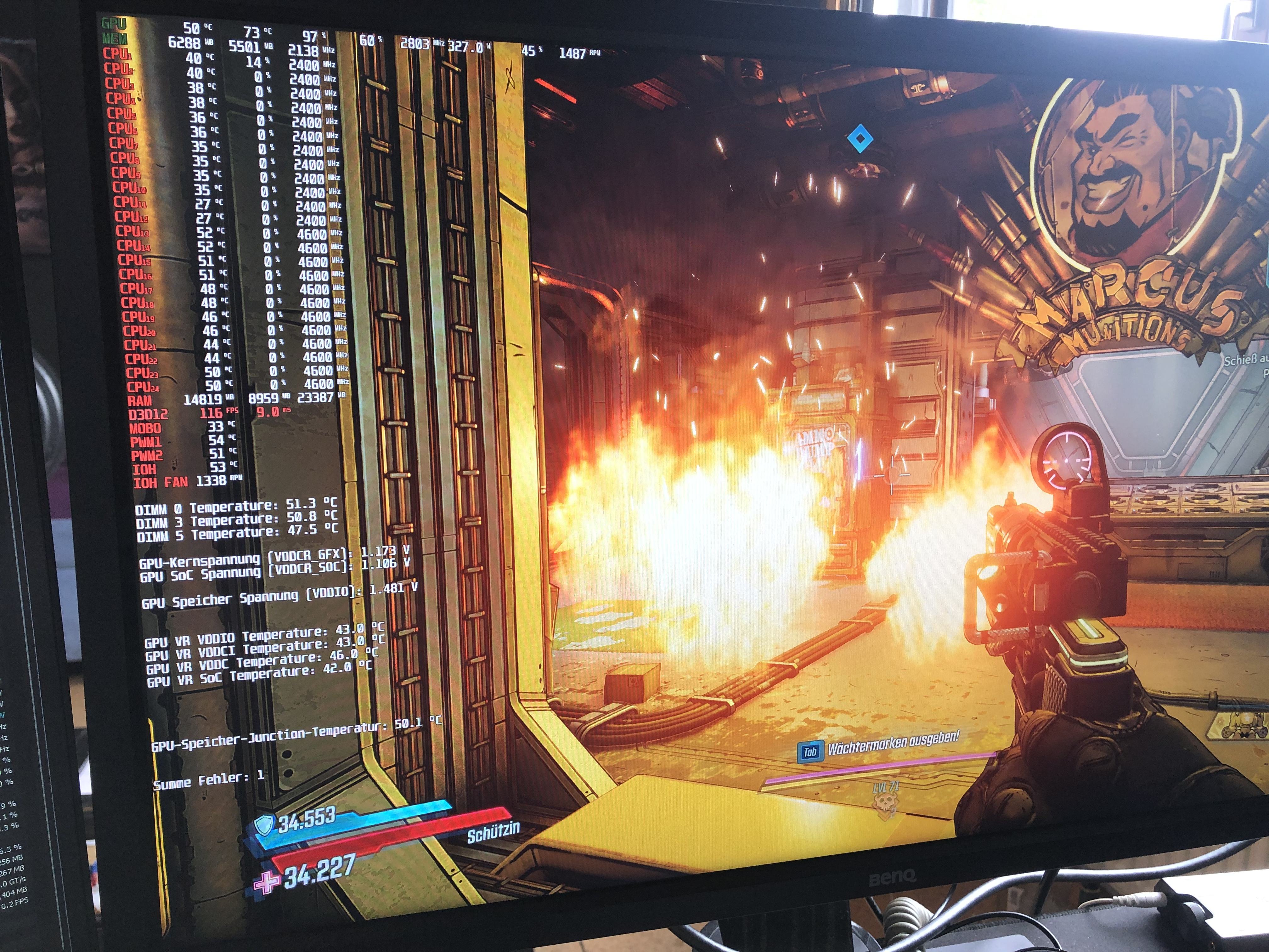

So, jetzt ist der X3D aufs Asus Board gekommen und nun schauen wir mal, wie er da läuft. SOTR läd grad runter, allerdings steckt jetzt auch keine 6950ig mehr drin...:rolleyes2:

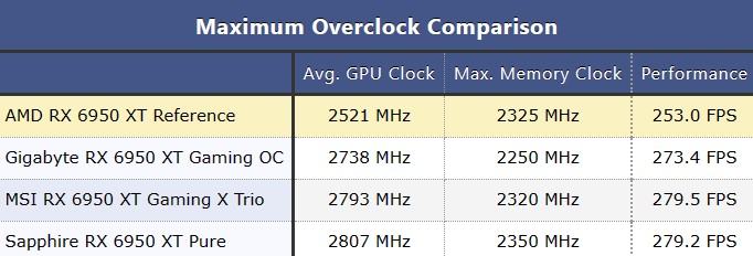

ich habe mir eine AMD 6950xt Reference Design Karte bestellt. Den einzigen Test zu der Karte habe ich auf techpowerup.com gefunden. Mir ist es wichtig, dass die Karte nicht zu laut ist. Laut dem Test ist sie verhältmismäßig ruhig. Was OC betrifft scheint sie allerings nicht so der Renner zu sein. Die Custom Desgigns schaffen ~250 MHz mehr Takt, was ja natürlich nicht so toll für die Reference ist. Wie sieht es bei euch mit der Reference aus? Kommt ihr auch nicht höher als ~2500 MHz?
Ich bin seit einer Woche besitzer einer ref 6950XT umgebaut auf WaKü ,
wie schon erwähnt wurde erkaufen die anderen Customs sich ihren hohen Boost nur durch immens höheren Stromverbrauch was mmn. nichtmal mit Wasser und ner riesigen Radiatorfläche alltagstauchlight ist.
Ich für meinen Teil habe reize imo nichtmal das PT von max 340W aus (da ballert echt viel Wärme in die Leitung :-D!)
Was ich damit sagen will, du kannst dir getrost eine Ref-Karte kaufen, welche dann unter normalen Bediedungen und optimal noch mit Undervolting echt gut laufen wird :)!
Btw. Wenn ich will boostet meine Karte auch auf ~2700Mhz, ohne mit dem Moreporetool bisher Hand angelegt zu haben, just über den Wattmann (gute Kühlung vorrausgesetzt)
Hi Mermes,
am ersten Tag meiner Karte war ich auch super begeistert. Mit dem Asus Tool direkt bis zum Anschlag 2800 MHZ und Ram ebenfalls hoch, aber nach einer Weile Beschäftigung und 900 Seiten im Forum, wusste ich. mein Powerlimit liegt bei 2650 Mhz. Daher halte ich es für ratsam erstmal die Karte kennenzulernen. Mit den richtigen Einstellungen, kannst du auch mehr, oder effizienter fahren.
Auf jeden Fall wirst du viel Spaß haben :geek:

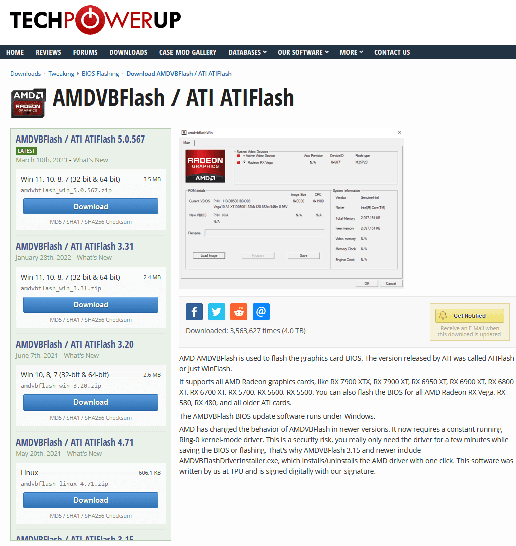

hat mal jemand den Linux-Live-BIOS-Flash mit einer anderen Version als dem bisher empfohlenen AMDVBFlash 4.69 gemacht? Zum Beispiel mit 4.71? Was ist mit dem neuen 5.0?
@darko664 weiß das vielleicht?
Hatte es bisher noch nicht mit einer neueren Version versucht da 4.69 halt einfach funktioniert. Nicht sicher ob irgendwas geändert oder entfernt wurde bei neueren Versionen.

Für dich und deine Ref ist das im Grunde auch uninteressant. Ich schreibe eine Anleitung, die sich an Eigner bestimmter XTXH richtet, um mittels LC-Bios das VRAM-Frequenzlimit auszuhebeln.
Frage @all in diesem Zusammenhang: Wo gibts das BIOS der 6900 XT LC zum Download? Bei TPU finde ich es auf Anhieb nicht.
Danke dir. Weißt du, ob es eine offzielle Quelle für den Download gibt?
Nein, hatte das von Anfang an von hier.
