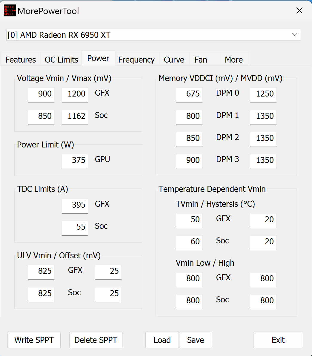

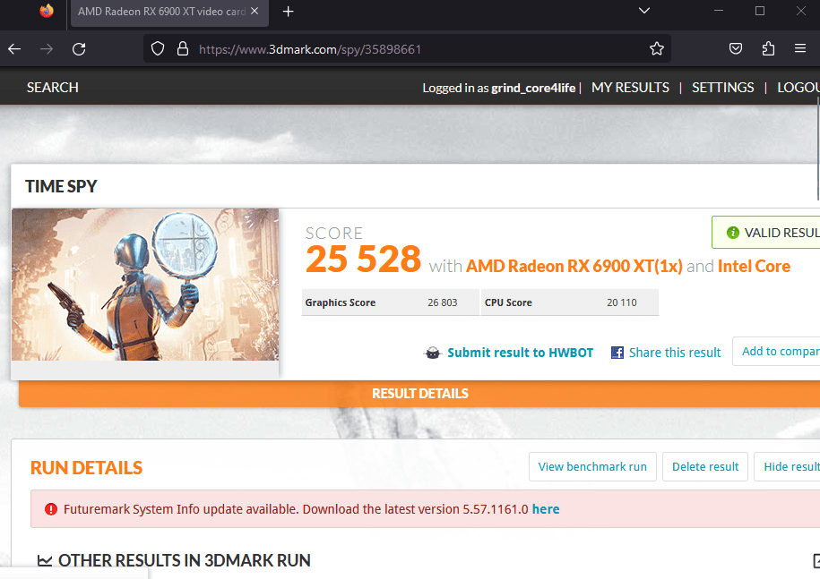

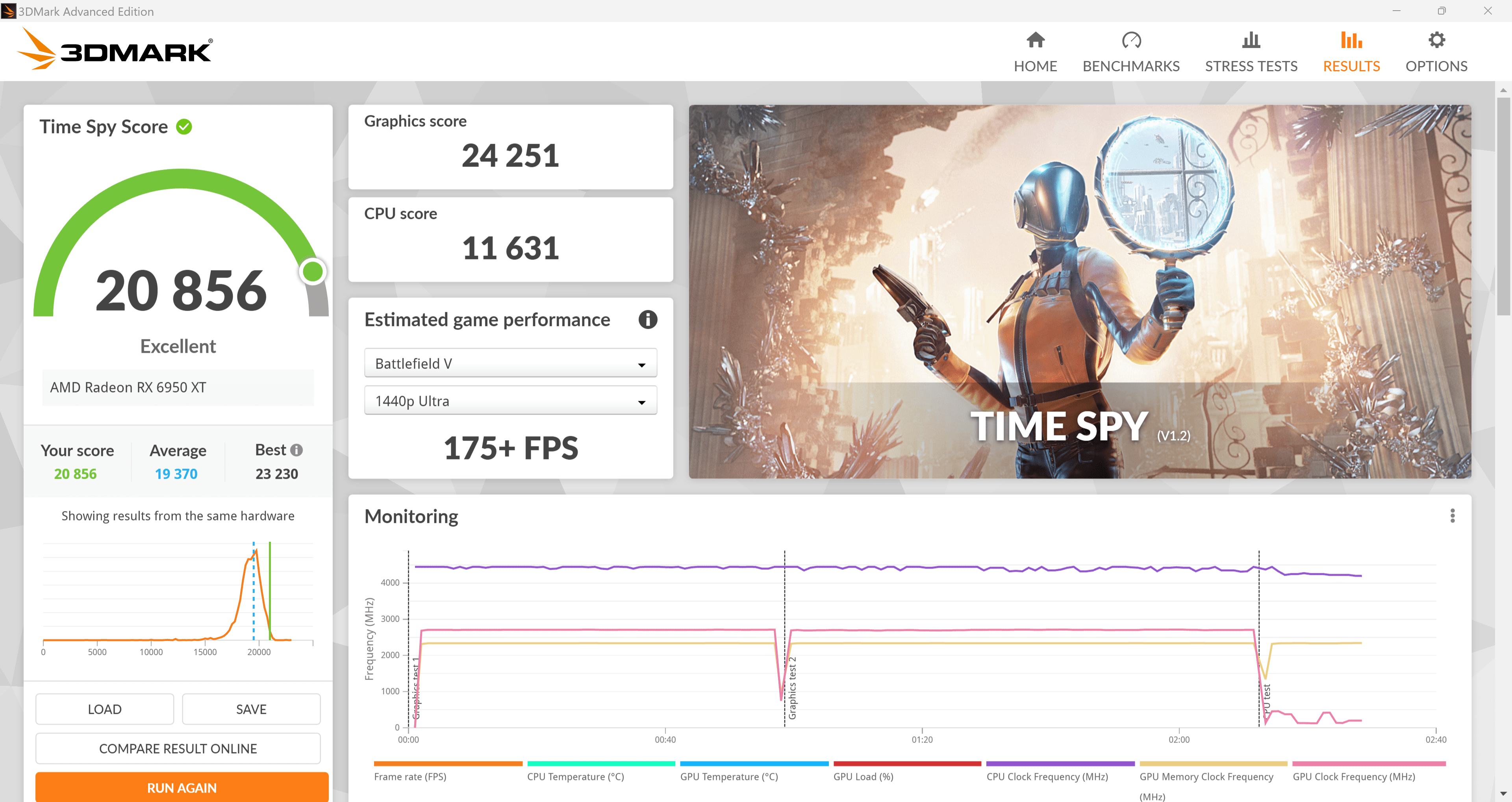

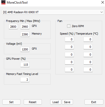

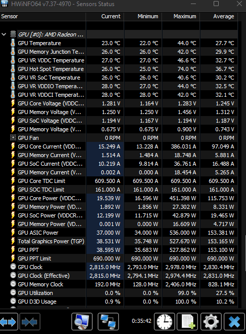

Ok...I got another few runs in..this the best so far...still on 20c water temp 😑
1.27v in MPT
Graphics score 26803
Ah I included the photos of 1.280v I tried a run at 2980 but it crashed.
1.27v was stable at 2960 mhz

@Grindcore77 great, you are coming closer!
Which card model do you have - sorry, I forgot.
Hello everyone. I just picked up an AsRock 6950XT OCF and put it under a Bykski WB. I've been playing with MPT and so far Temps are good (48GPU/72Hot Spot) under load(Superposition) @1.281v
Was hitting 2945mhz on core before driver crashed.
My question is what is consider safe 24/7 voltages for card? I don't mind pushing the card just don't what to kill it.

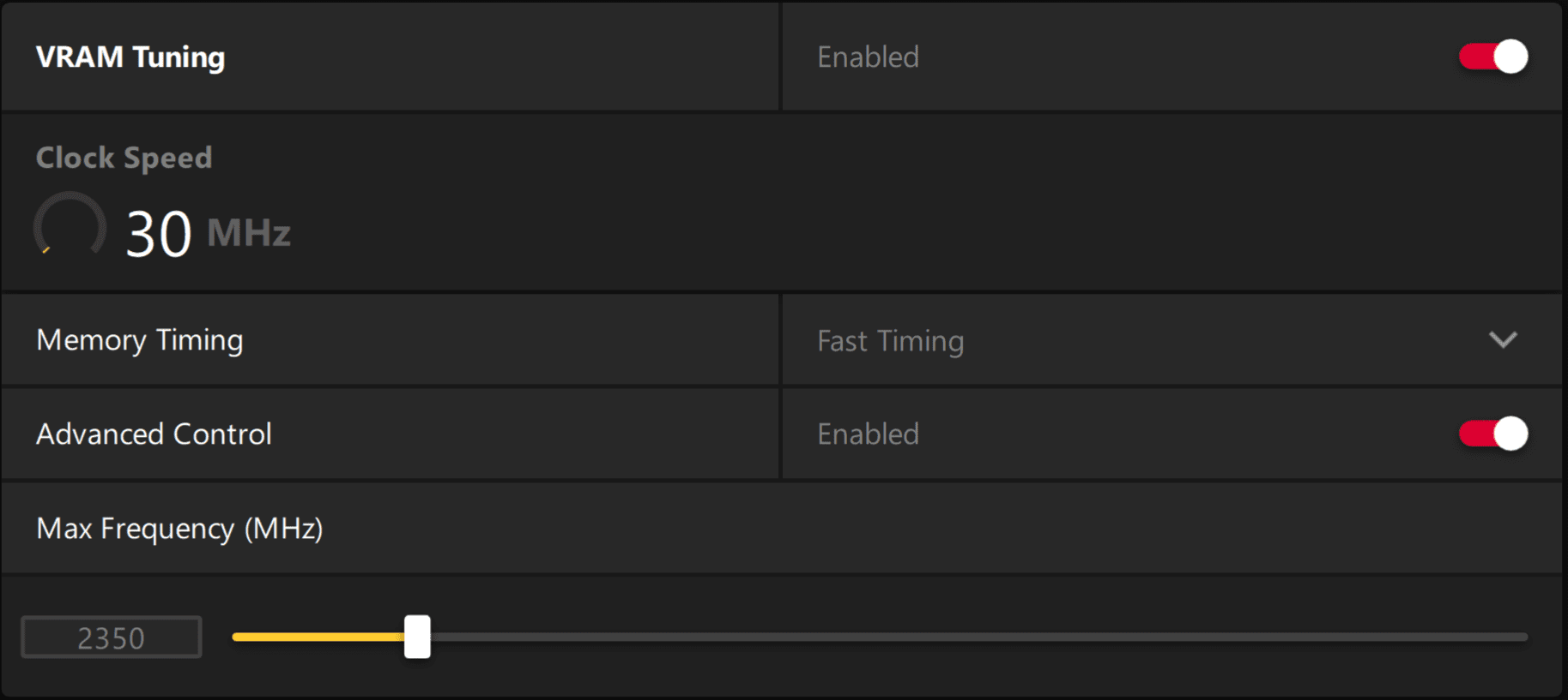

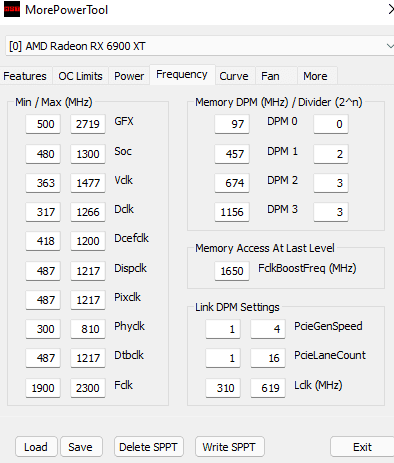

Nabend Leute,
ich habe ne Frage an die Profis unter euch.
Kann ich meine Einstellungen die ich als Benchmark genutzt habe auch als 24/7 nutzen? Die Lüfter hatte ich extra auf max. gestellt, wegen des TS-runs.
GPU: AsRock 6900xt Phantom Gaming (Lüfter-Karte)
Timespy 24128
Treiber: 21.10.2

Ja, warum nicht? Die Voltage hast du ja nicht erhöht. Durchschnitt in TS von 69° C lässt mich einen Hotspot von 100+ schätzen. Wenn dir das nicht zu heiß/laut ist und stabil bleibt ... Ist halt ein ziemlicher Spritfresser mit den Settings.
Bei den vielen deaktivierten DS-States solltest du den Idle/Teillast-Verbrauch beobachten.
VRAM 2150 FT2 mit DPM 3 1000? Das is'n Ding!
Edit:
Sehe gerade 1053 MHz im MCT. Und damit kriegst du 2700 MHz unter Luft durch TS und holst 24K? Die Karte würde dir einen Wasserkühler danken. Da steckt was drin.

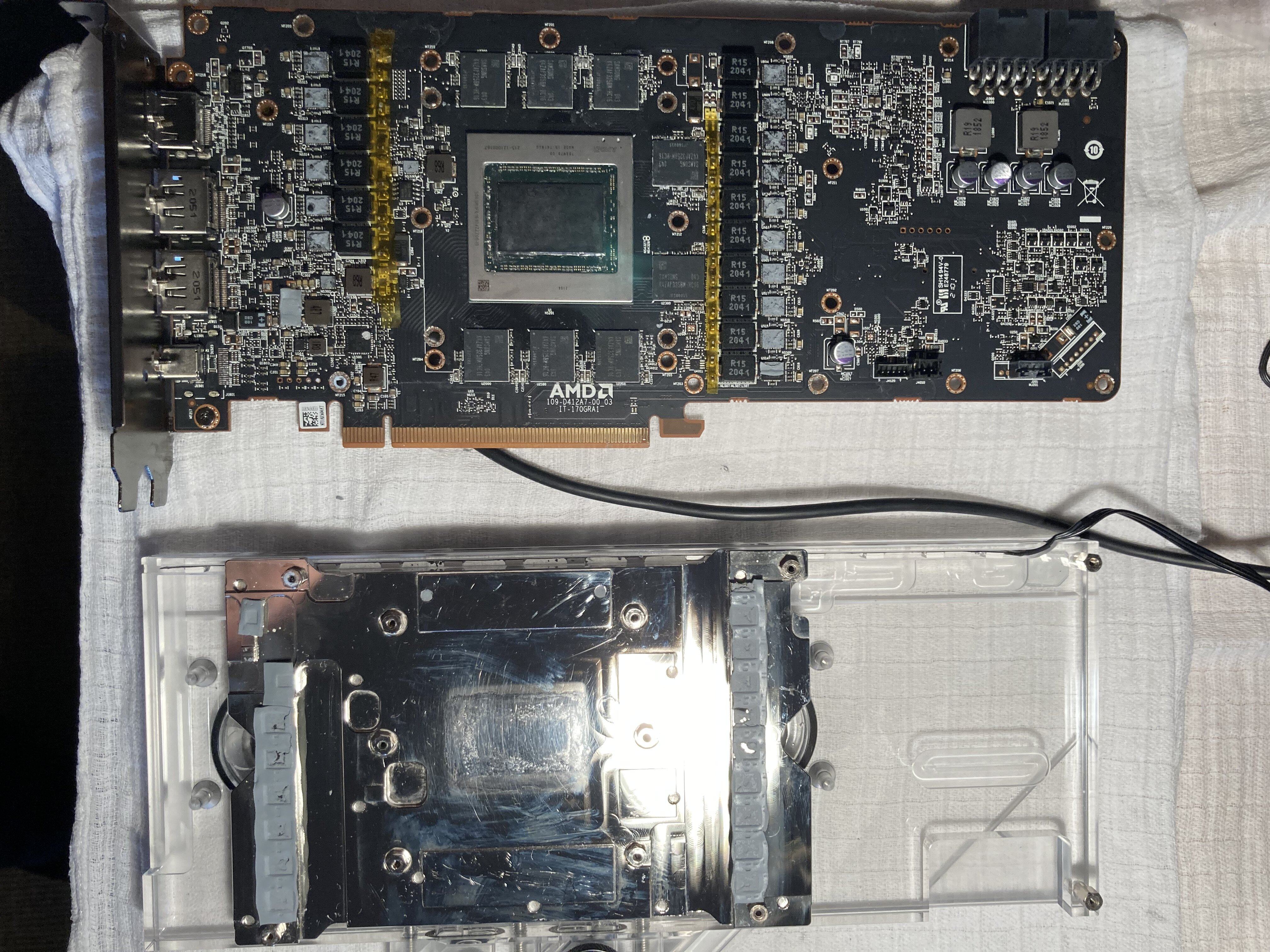

Ich glaube meine Eiswolf 2 gammelt mir ausseinander.
Wieso?
Bei Valheim, Returnal oder Cyberpunk hebt der Radiator ab, die GPU Temperatur ist aber trotzdem irgendwo bei um die 8X °C, die Junction bei >100°C.
Selbst für eine AiO finde ich das doch viel. Zumal es die letzten anderthalb Jahre davor eigentlich sehr leise und kühler lief.
Mal schauen was der Alphacool Support weiter sagt. Aktuell soll ich nochmal kontrollieren ob alles richtig sitzt.
Muss ja auch nur den halben PC dafür ausseinander bauen -.-
Habe absolut keinen Bock darauf :fresse2:

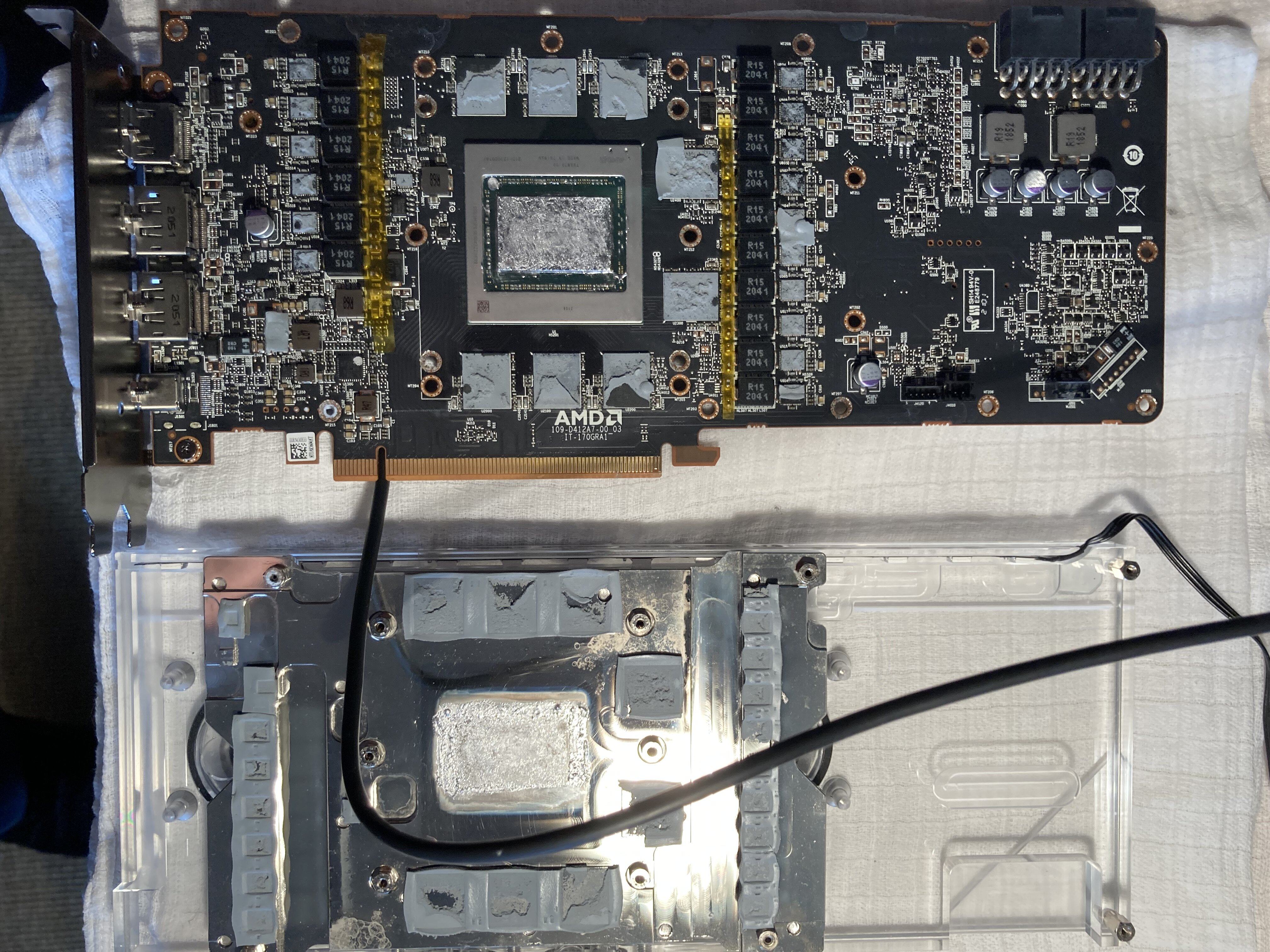

Edit sagt: Block abgenommen und festgestellt das die Paste sich komplett verdünnisiert hat, es existierte fast nur noch Öl zwischen Kühler und GPU.
Mehr dazu inkl. Bilder hier im Thread

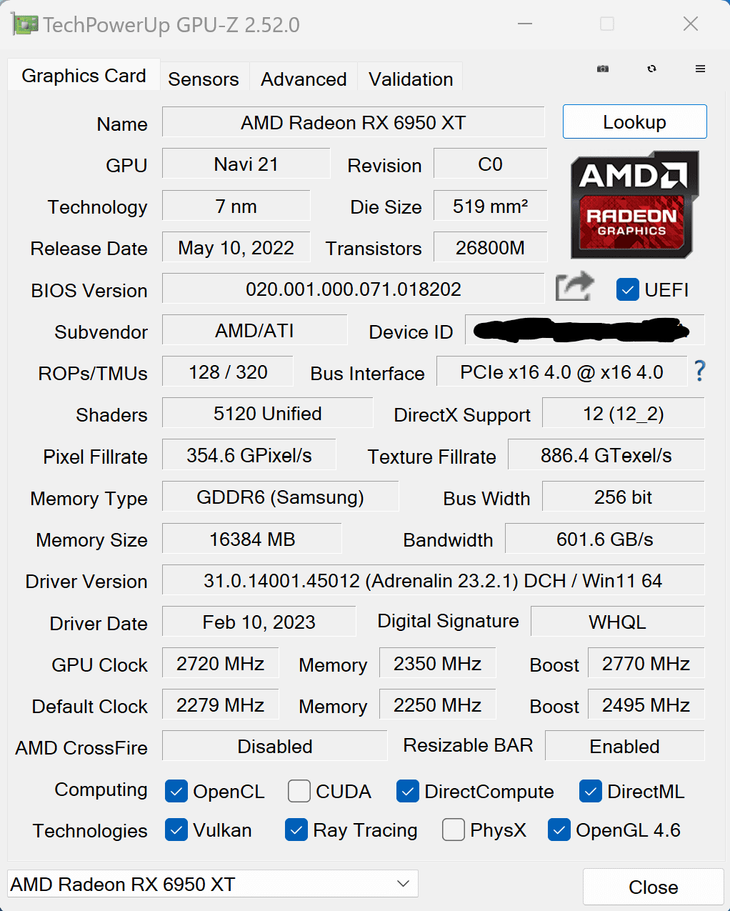

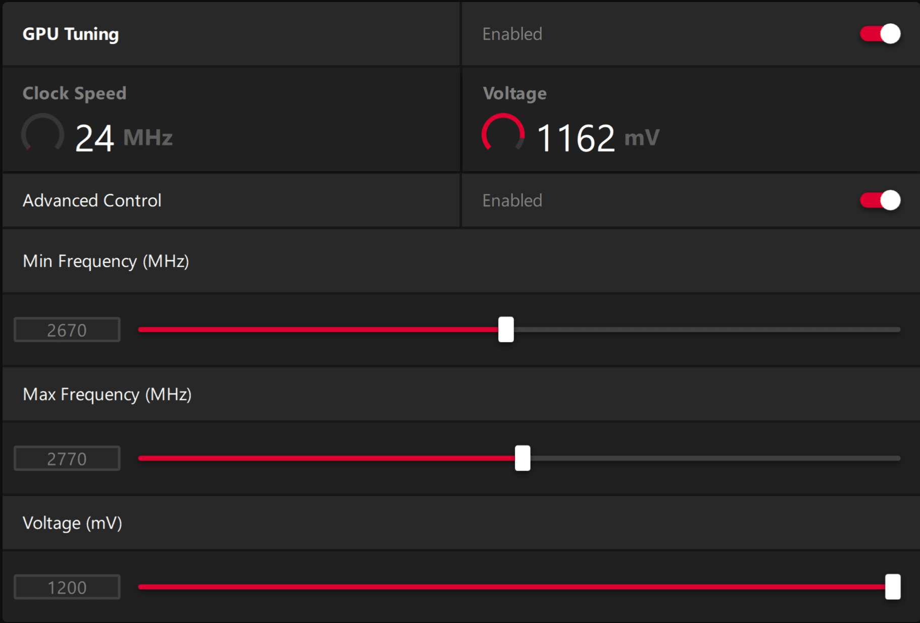

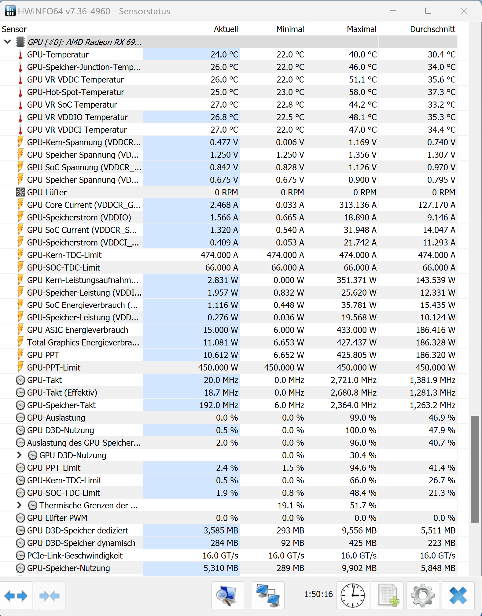

Moin Leute,
nachdem ich mir durch das mitlesen, vor allem in diesem Sammelthread, bereits sehr viel wissen im Umgang mit RDNA2, in meinem Fall die RX 6950 XT Ref, erschließen konnte, möchte ich mich nun direkt an die Profis hier wenden, um im Idealfall ein paar Tipps für das Overclocking meiner Karte zu bekommen.
Hierzu ein paar grundlegende Informationen:
Wofür nutze ich die Karte?
Mir geht es vor allem um den stabilen 24/7 Betrieb in Spielen. Ich lasse zwar auch Benchmarks laufen, allerdings eher um einen Anhaltspunkt zu haben, wie sich das OC auf die Karte auswirkt. Der Stromverbrauch ist eher nachrangig, dieser ist durch die 2x8 Pin Stromversorgung ohnehin limitiert.
Was habe ich bisher geändert?
Die Karte wurde mit einem EK Block bestückt und wird nun von einem 560 und 480 Radiator gekühlt. Als Wärmeleitmittel habe ich Conductonaut aufgebracht, die Transistoren um den Grafikchip herum wurden mit Nagellack isoliert. Auch habe ich das Power Limit auf 450w angehoben, welches in Spielen allerdings nie erreicht wird, im Schnitt sind es ca 380w. Wie aus den Screenshots hervorgeht habe ich den Kerntakt auf 2670-2770 mhz erhöht und den Vram Takt auf 2350 mhz FT.
Was möchte ich noch ändern?
Konkret würde mich interessieren, ob es zu meinen aktuellen Einstellungen grundsätzlich Verbesserungsvorschläge gibt, gerade hinsichtlich der Verwendung des MPT bin ich nicht sonderlich erfahren. Auch würde ich gerne meinen Vram auf 2500mhz hochprügeln, insofern dies mit mehr Spannung oder sonstigen Tricks möglich ist.
Würde mich über eure Hilfe und Erfahrungswerte sehr freuen :)
Nein, ganz und garnicht, 2 oder 3 Anschlüsse haben auf den Stromverbrauch keine Auswirkung. Das ist so ne Urban Legend, die wir hier genügend oft widerlegt haben. Sofern du kein Extrem-Kühler bist, limitiert dich die Temperatur einer Karte, und nicht ein hypothetisches Limit von "nur" 2 Anschlüssen.
Deine Karte ist zum Spielen schon gut eingestellt. Aktuell ist ja UV eher in Mode, einige von uns spielen also grad eher im Bereich von 100W-200W.
Wenn du wissen willst, was maximal aus deiner Karte herauszuholen ist, dann müsstest eher in Richtung 600W-700W per MPT gehen und dann auch mal die restlichen Seiten im MPT angehen, wie in meinem OC Tutorial beschrieben (Signatur!). Ob das Maximale notwendig ist? Nur wennst es halt mal wissen willst.
Sicher könnte man dein Setting noch ein bissl auf effizienz trimmen, da bin ich dann aber nicht der Schlauste.
Habe einen hier im Thread verlinkten Artikel gelesen, in dem es am Beispiel einer 2080 ti um die Stromversorgung mit 2x8 pin ging. Im Grunde wurde gesagt, dass man wesentlich mehr als die zugelassenen 150w pro 8 pin ziehen kann(bin aktuell ja theoretisch bei 187w pro 8pin), dass hängt aber auch stark von der Spannungsversorgung der entsprechenden Karte ab, so jedenfalls besagter Artikel. Habe da keinen Erfahrungswert, aber 24/7 mehr als 375w durch die Spannungsversorung zu jagen würde mir Bauchschmerzen bereiten. Igor empfielt da maximal 360w oder so, da bin ich ja schon Meilen drüber xD. Habe halt auch keinen Plan inwiefern niedrige Temperaturen der Spannungsversorgung vor Schäden schützen. Hat damit vielleicht jemand Erfahrung?
Muchas :)

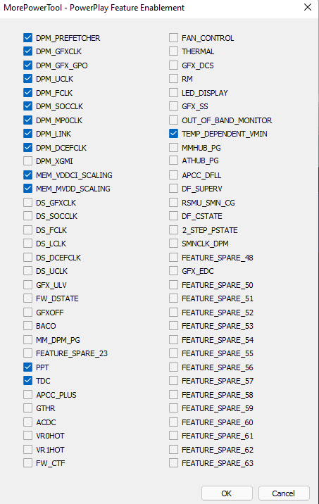

Habe schon ein wenig im MPT rumgespielt und natürlich bereits den Guide gelesen. Meinem Verständnis nach muss ich jetzt für höheren Vram Takt jeweils VDDCI und MVDD für die Stufen DPM2 und 3 anpassen. Würde da jetzt einfach mal min max für DPM2-3 1.45v eintragen und schauen was geht.
Behalte da anfangs die Temperaturen des Speichers im Auge und berichte gerne, wies damit geht.

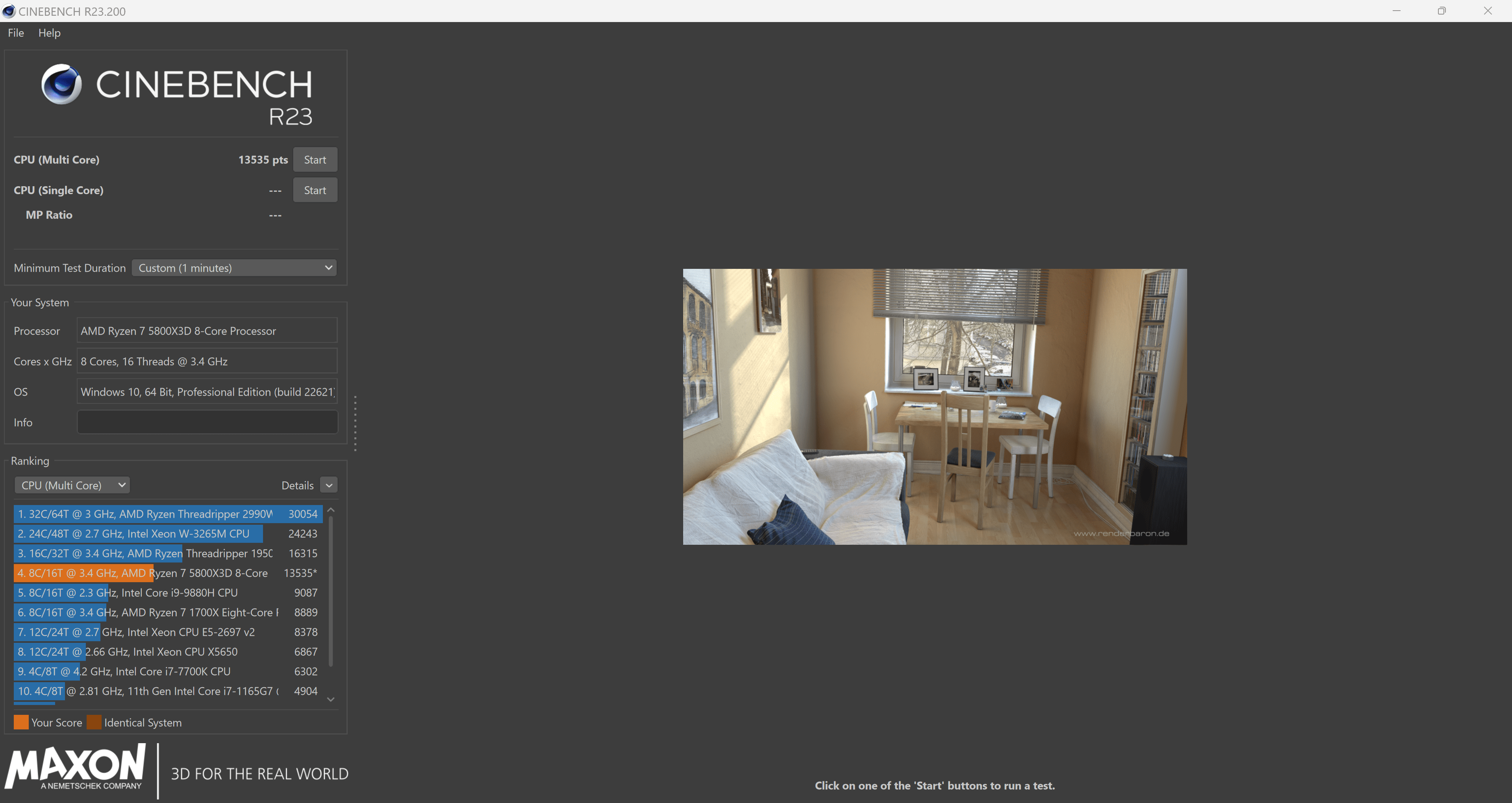

@345ifyhalo
5800X3D ? Für das sind 11631 Punkte aber bei weitem zu wenig :d

@MehlstaubtheCat
Lol, ja genau xD Bei der CPU scheint grundsätzlich irgendwas nicht zu stimmen, verstehe aber nicht so richtig was es sein könnte. Habe auch bei Spider Man Remastered und SotTR eine zu niedrige Leistung. Müsste laut deinem Work Log um die 14200 Punkte im C23 erreichen, die erreiche ich nicht mal im Ansatz. An der Stelle sei aber angemerkt, dass ich die CPU bisher nur mit einem 140er AIO kühle.

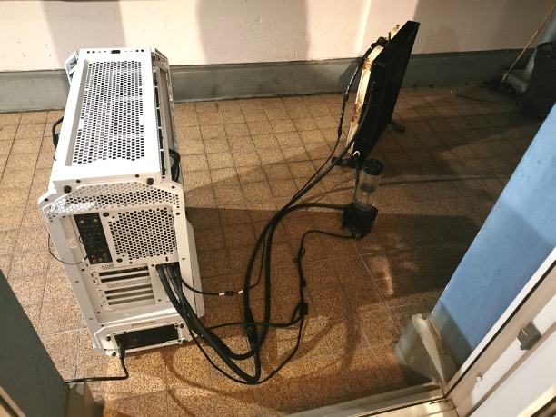

Hab mir heute ein Herz gefasst und die Karte ausgebaut zwecks Inspektion und Wartung. Insbesondere die Entfernung des alten und Aufbringung frischen Liquid Metals war geplant, knapp eineinhalb Jahre nach dem letzten Mal. Das LM sah dann noch überraschend gut aus, im Gegensatz zu einigen Wärmeleitpads. Vor allem die Memory-Pads waren so zerbröselt, dass ich sie komplett runtergenommen habe.
Weil ich nicht mit der Notwendigkeit von Pad-Ersatz gerechnet hatte und das diesbezügliche Ersatzteillager dünn bestückt war, schnitt ich das knappe Material passend zu. Bereits währenddessen beschlich mich das Gefühl, dass die Teile zu dünn sein könnten. Ich verdrängte das und baute auf Prinzip Hoffung.
Das war ein Fehler. Während die GPU-Temps nun wieder exzellent sind sind (schlecht waren sie nie), geht die Memory Junction Temperature in ersten Tests deutlich höher als zuvor. Ich mache später noch ein paar TS-Runs und ergänze diesen Post mit weiteren Infos. Aber es steht jetzt schon fest, dass das so nicht bleiben kann.
So ein Mist, demnächst also alles noch mal von vorn. :heul: Ein weiterer halber Sonntag, und irgendwann sind die Kühlerschrauben so rund gedreht, dass ich sie nicht mehr aufkriege ...

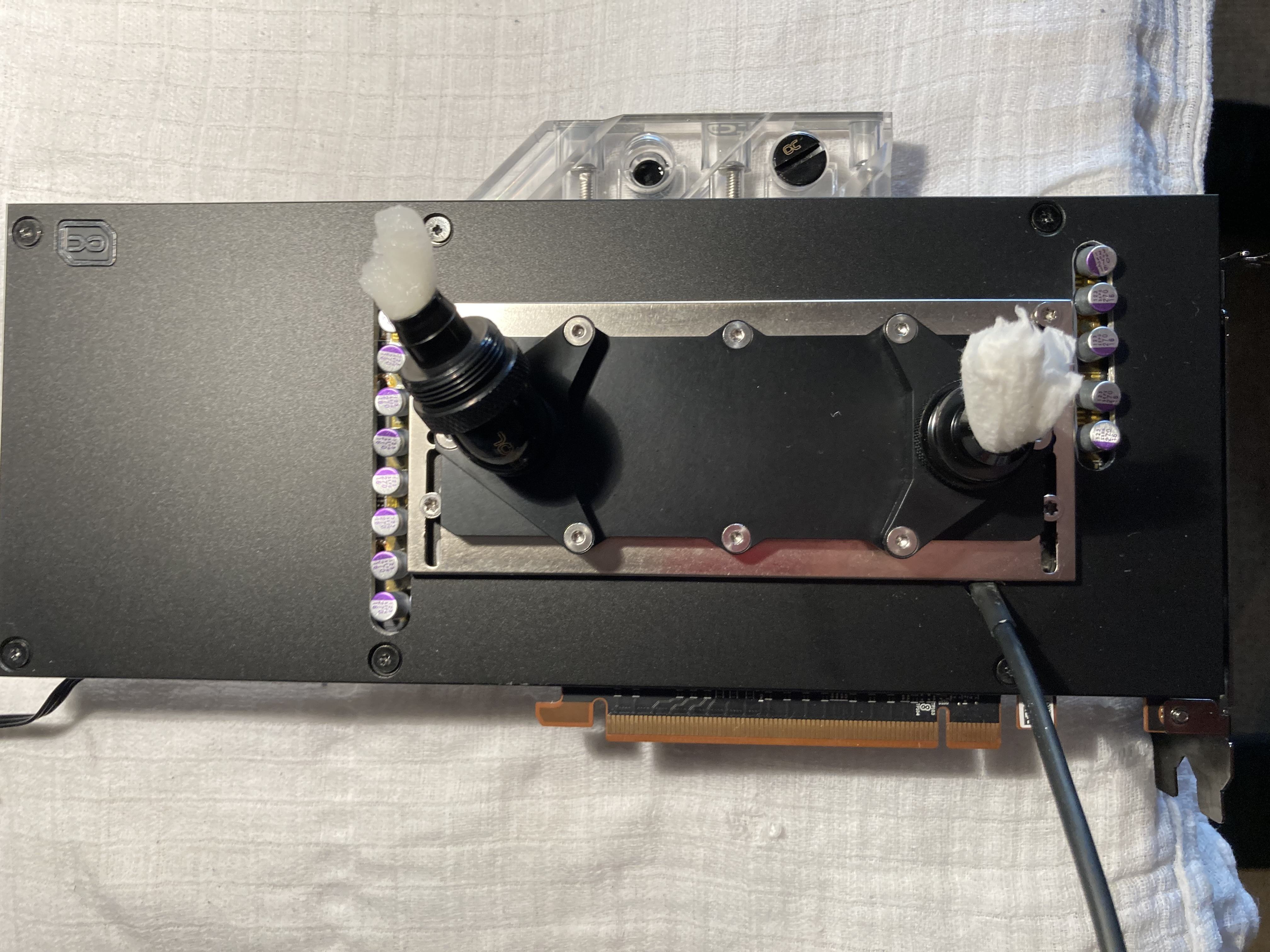

Backplate entfernt
nach dem Öffnen
nach dem Reinigen
nach der Wartung
zusammengebaut
