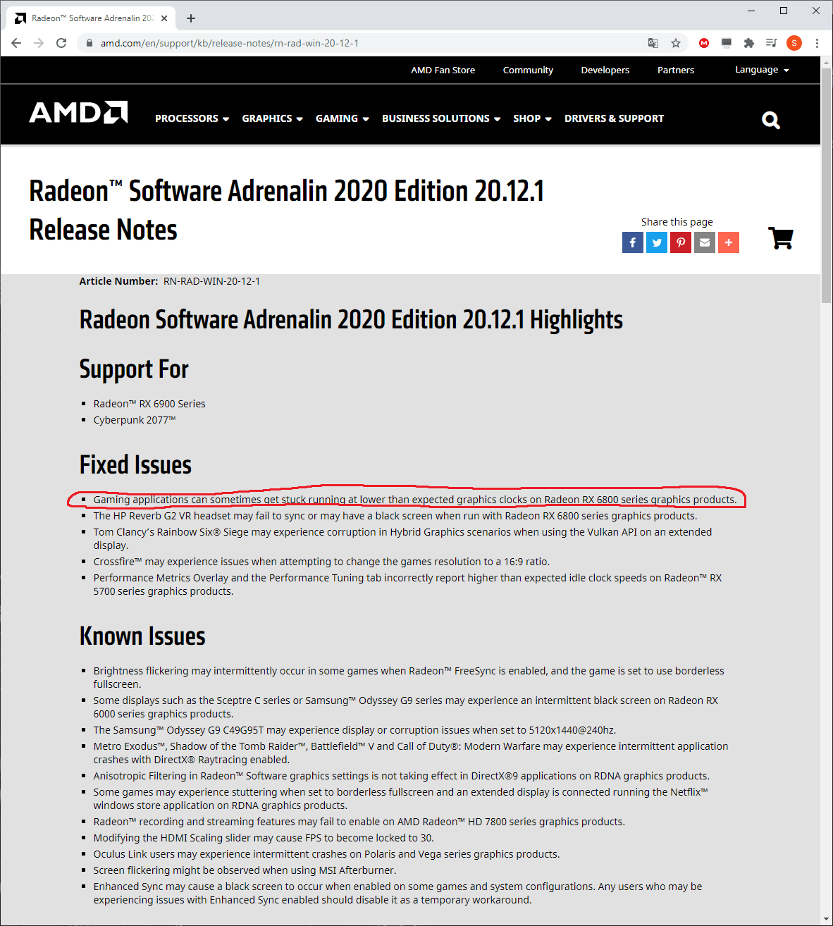

@Hastemaster Ok. Der erste Treiber 20.11.2 war ein einziger Fail! Ich hatte den 579-MHz-Bug, Aussetzer beim OC, Probleme den Speicher zu OCen. Da ging nichtmal ein MHz... Extremes Freesync Geruckel, Artefakte in 3DMarks, etc. Ich wollte die Karte schon zurückschicken. MPT hat geholfen, aber das einzige, was richtig funktioniert hat, war ein Treiberupdate auf 20.11.3. Auch 20.12.1 funktioniert ohne Probleme. Der 579 MHz Bug ist in meiner Signatur zu finden.
Wieso AMD den Treiber immer noch empfiehlt? Image-Erhaltung, :ROFLMAO: ? Die wollen scheinbar den schlechtesten Treiber haben... Changelog angefügt für 20.12.1. Dabei war der 579-MHz-Bug schon in 20.11.3 gefixt...

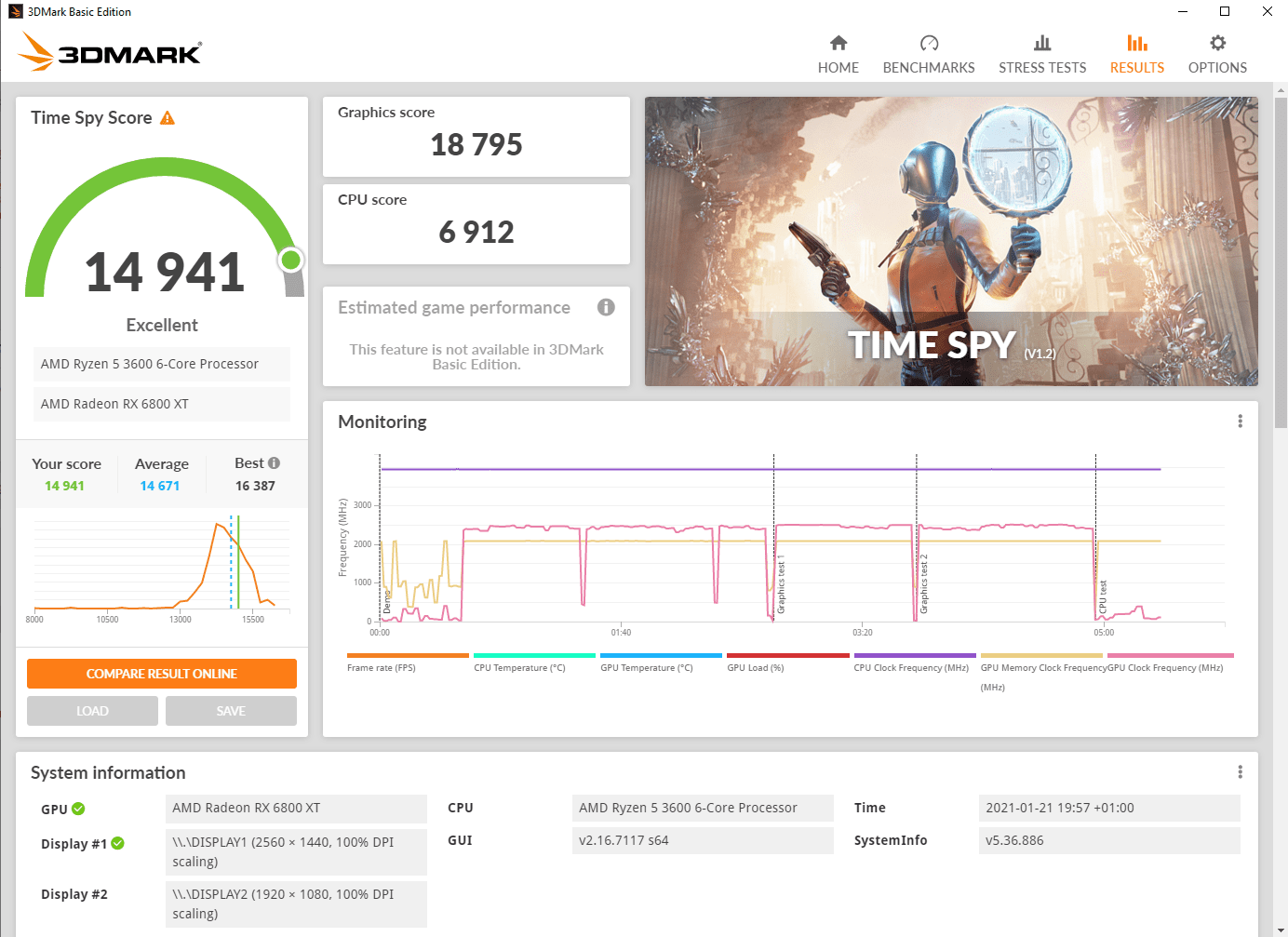

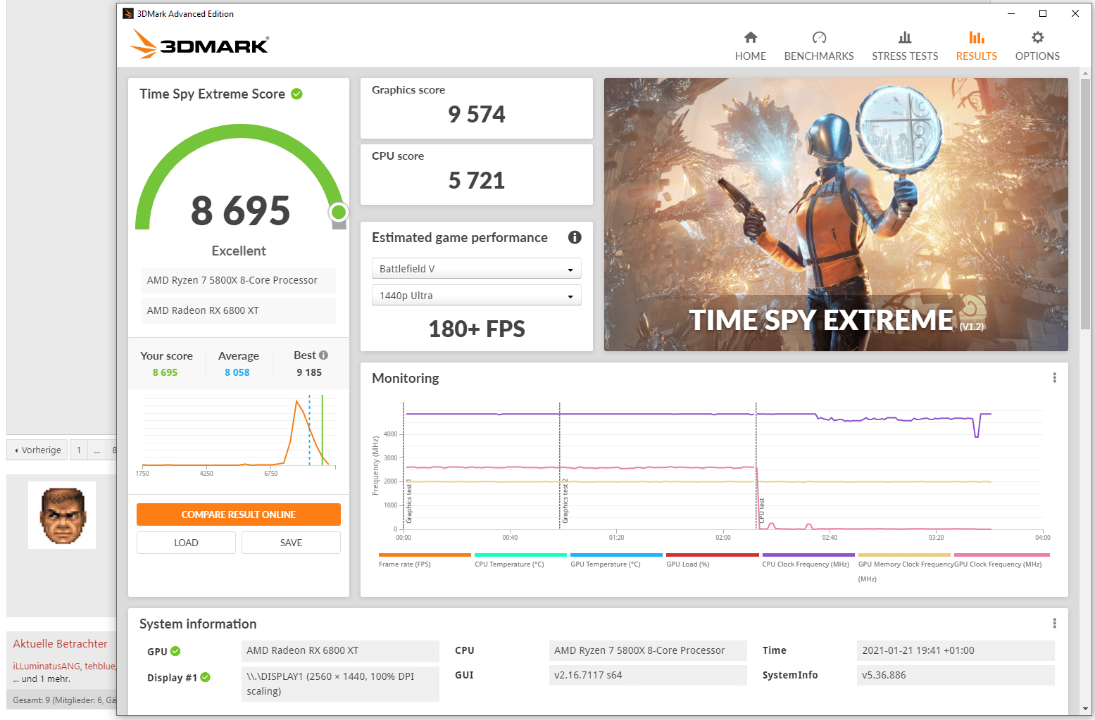

Mit welchen Settings hast du die TimeSpy Score über 19856 Punkte erreicht?
@Hastemaster Ne, liegt immer am Monitor. Den müsste man halt nachfixen mit CRU. Hat perse nichts mit dem Treiber zu tun und ist teilweise auch mit "verstellten" NVidias auch so. Blanking wird von Monitor-Hersteller immer selbst und oft falsch gesetzt und der Treiber versucht dann Fail-Safe-Settings zu nutzen, woraufhin mit manchen Monitoren und Einstellungen der VRAM nicht runtertaktet...

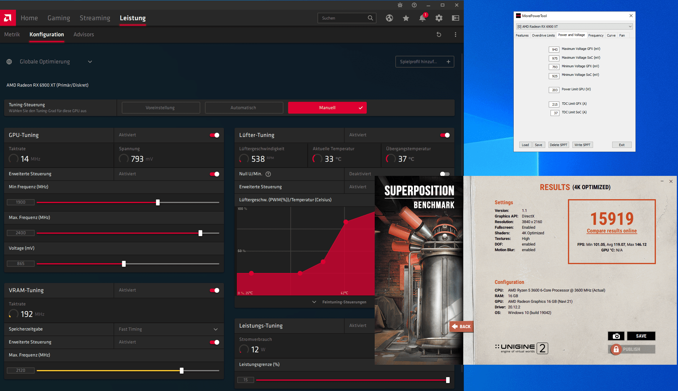

Ich komme net weiter, man kann verschiedene Wege gehen, mal mit mehr SOC und weniger, mehr Spannung oder weniger (bei weniger kann man auch weniger im Wattman einstellen), aber an den Resultaten ändert sich nicht so richtig was iwie. Hier mal 203W max.
@Duvar Min-Takt ist wahrscheinlich zu niedrig. Taste dich da doch mal hoch. Ich bin mir sicher, dass mit genügend Min-Takt, Spannung, etc. du etwa 16000 erreichen solltest. Du hast, sollte das hinkommen mit den Settings, eine fabelhaft gute OCUV-Karte. Ich glaube halt nur, dass da min, 930 mV im Wattman eingestellt werden sollten. Keine Angst, das Power-Limit wird da eingreifen und das wäre bei z.B. 2300 - 2400 MHz oder 2300 [- 2450] - 2500 ein super OCUV, falls da die Shaderzahl nicht schon zu hoch wäre und es wegen mehr Shadern zu mehr Instabilitäten kommt. Wir können das ja evtl. mittels PNs stabil bekommen. Ich habe Zeit, xD.

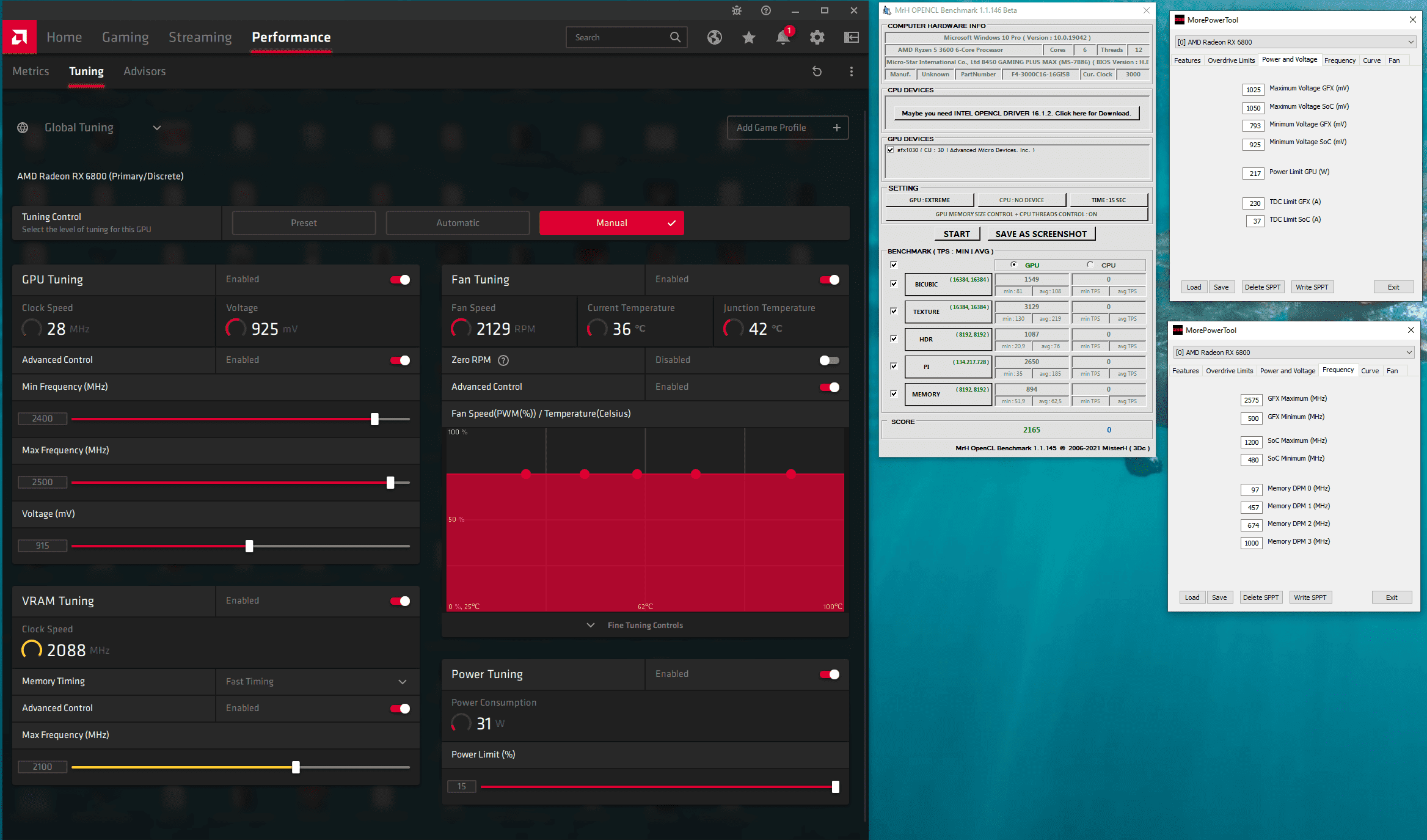

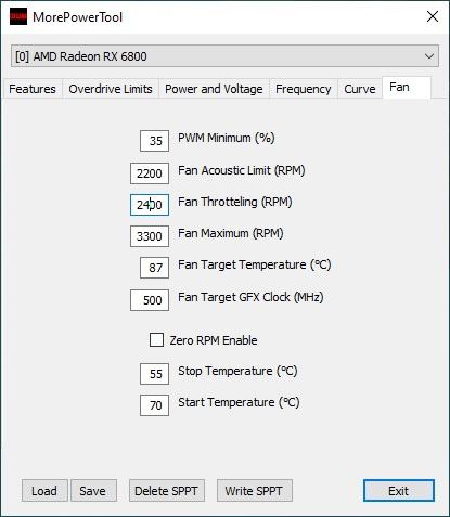

Bild 1: misterh-Benchmark @ optimierte Settings mit MPT und TDC-Hack; 915 mV und ohne MPT-UV bei 217 W TDP
Bild 2: misterh-Benchmark @ optimierte Settings mit MPT und TDC-Hack; 938 mV und mit MPT-UV bei 203 W TDP
Unterschied 0,4 % Leistung; 6,9 % Verbrauch. Lohnt sich mMn. Der erste Run ist mit super lauten Fans auf 2200 RPM (was bitter nötig ist) und der zweite ist super leise, sollte auch bei Dauerbelstung kühl mit 2000 RPM laufen.

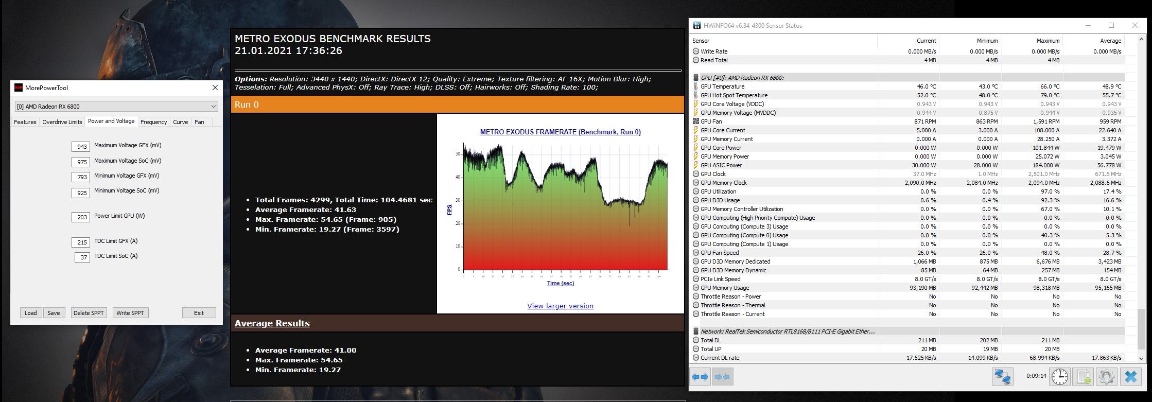

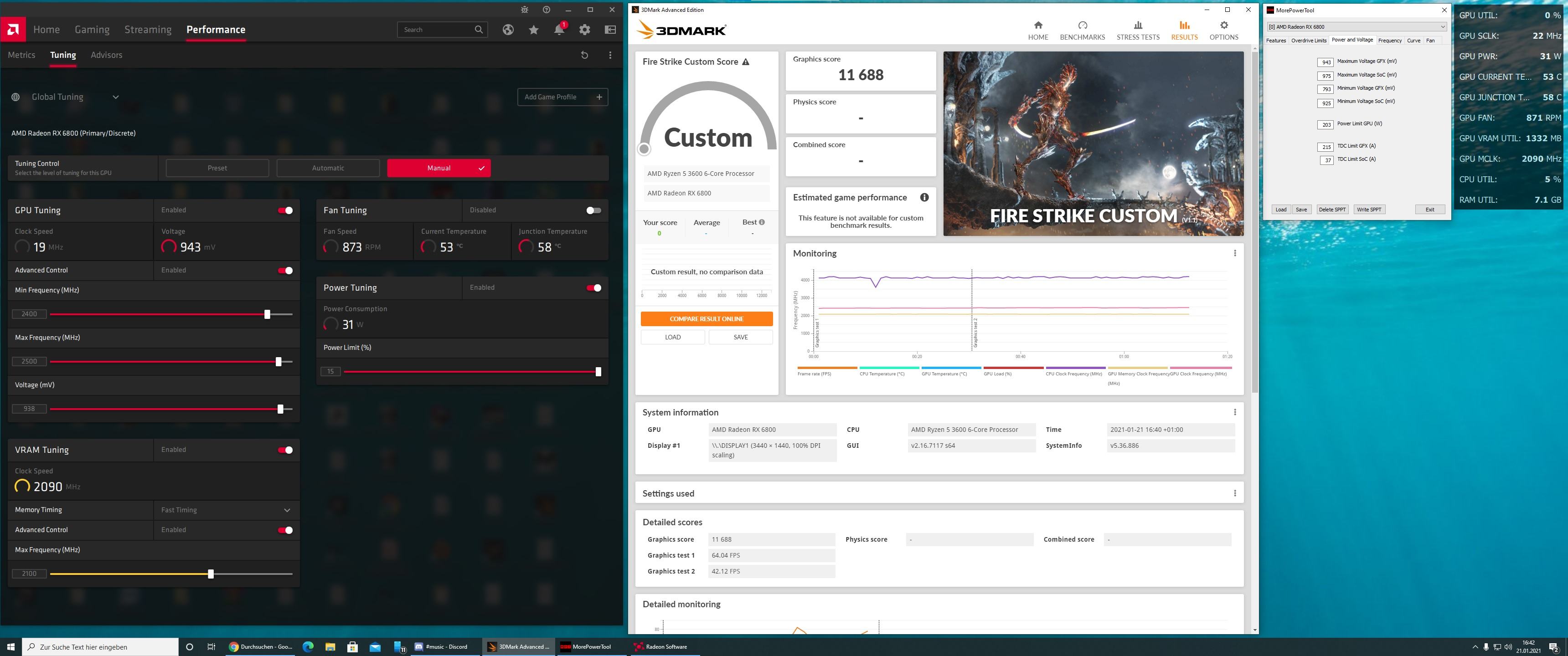

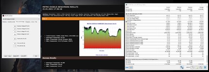

Witcher 3 läuft fluffig bei 110 FPS. Ist halt eine Open-World. Streaming verursacht kurze Nachladler, aber das ist immer schon so gewesen bei mir. Metro Exodus RT High Bench angehängt. FireStrike Ultra geht auch ganz gut für die "niedrige" Frequenz.
Ansonsten, falls ihr viele Frames nun übrig habt, wie wäre es mit Reshade und RTGI-Shader (Path-Tracing Global Illumination)? Die Grafik wird dadurch um einiges plastischer und lief schon mit der Radeon VII super.

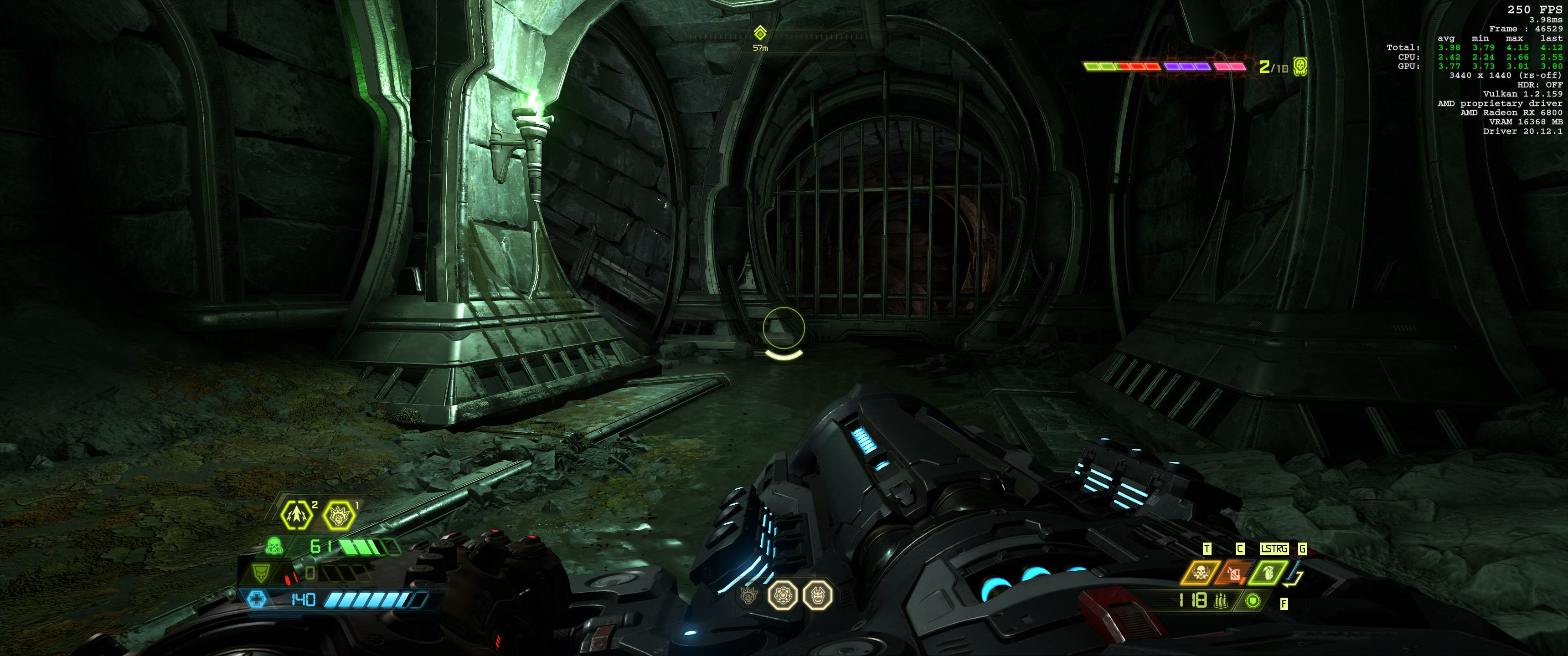

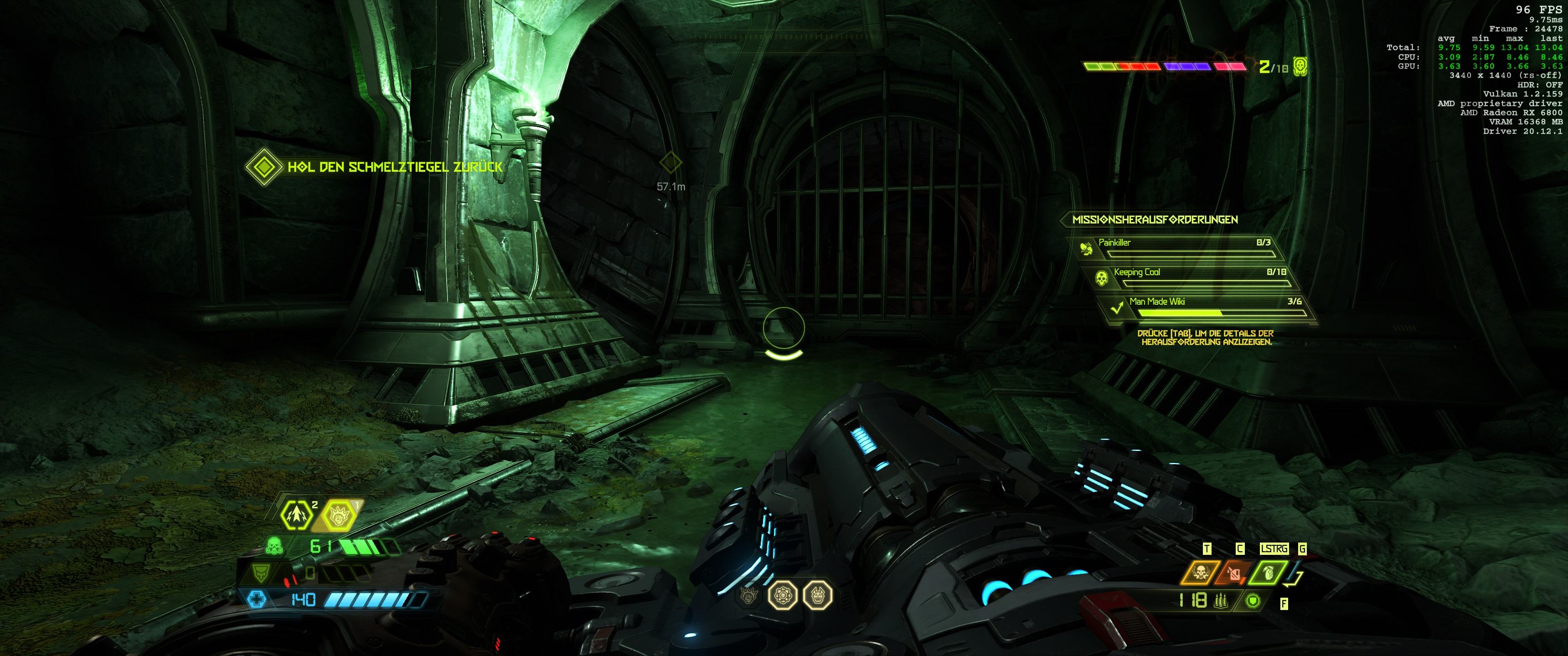

Uff, Temperatur-Watt-Nemesis gefunden: Doom Eternal mit RT... Das burnt... 2000 RPM doch zu wenig dann...

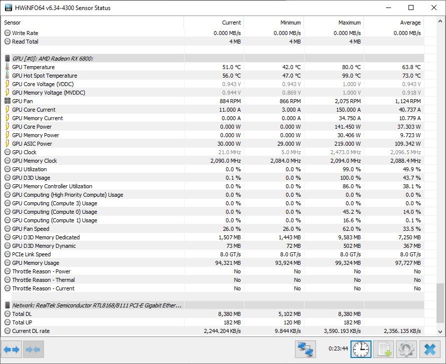

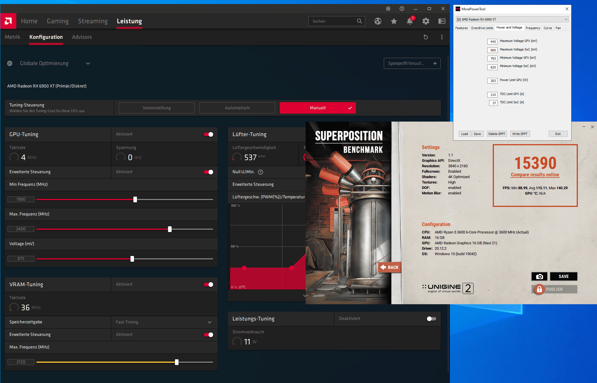

Kann mal bitte jmd. testen, ob der in Superposition mehr Punkte bringt?
Ich möchte es eigentlich vermeiden nur um die 18K zu erreichen noch eine zweite 6900xt kaufen zu müssen :unsure:
