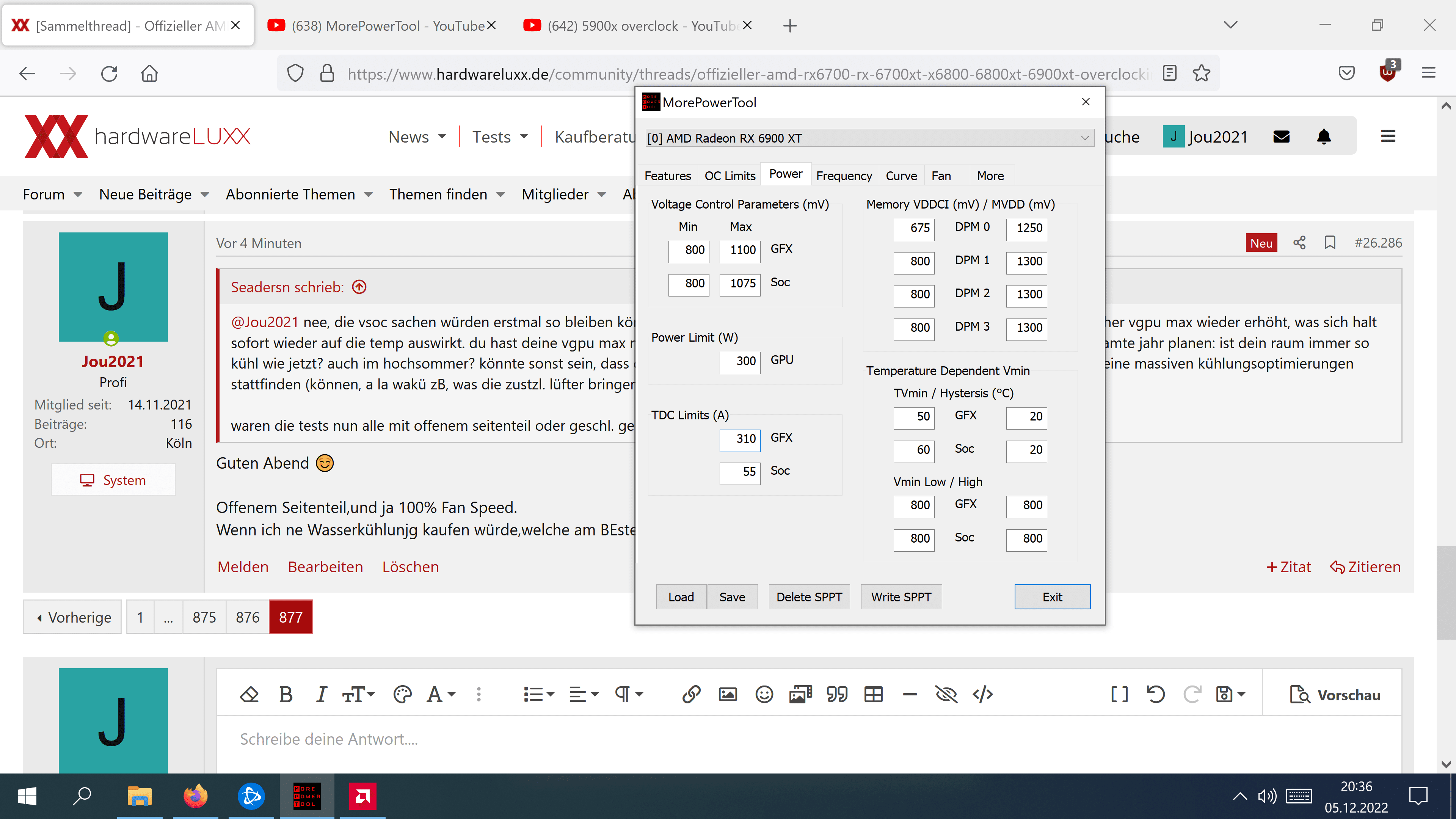

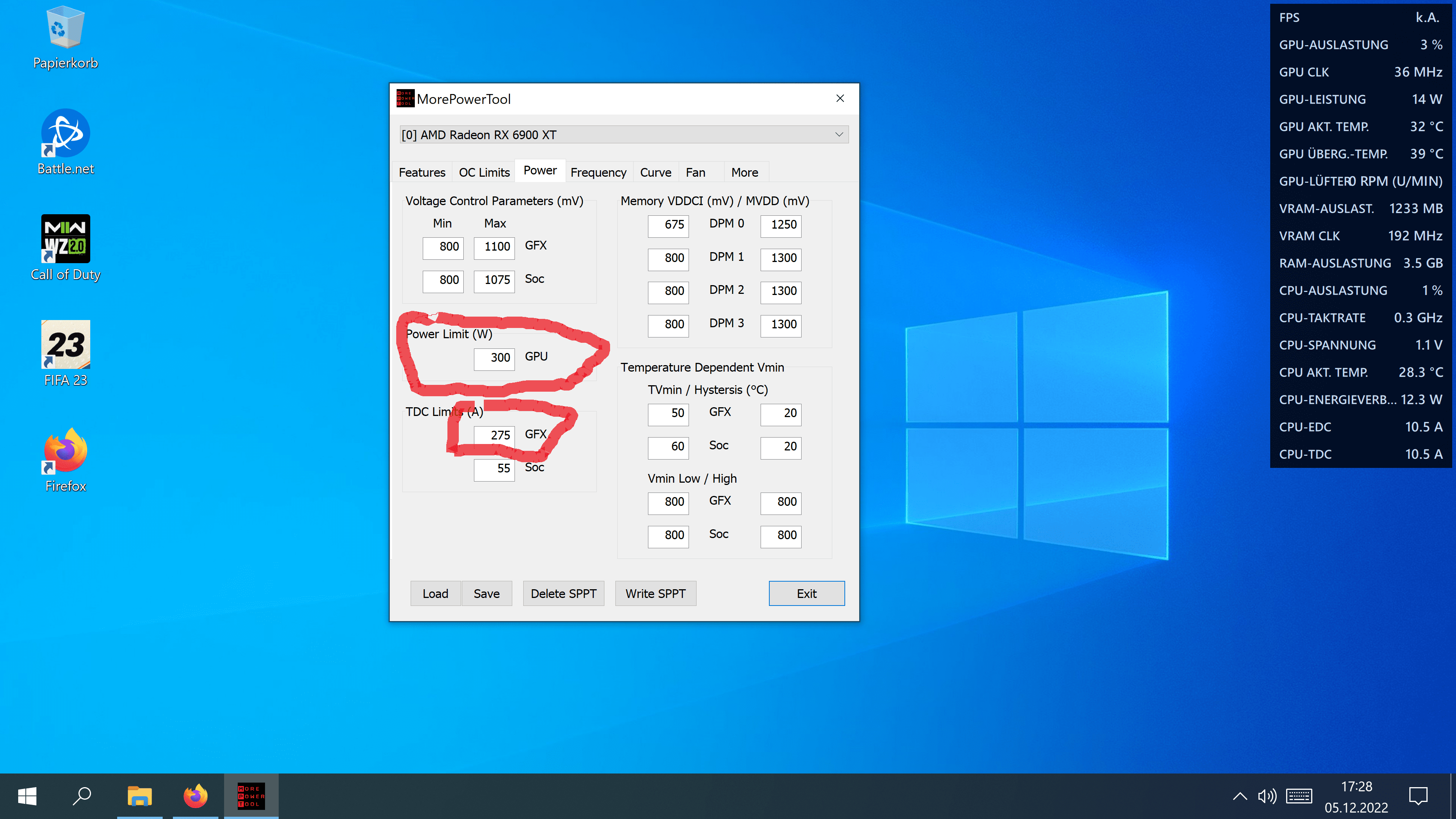

Eine Frage,du hattest mal was von 350W durchdachtem MPT Profil gesagt,könnte ich nicht mal versuchen einzusteigen? Vielleicht helfen die Neuen Lüfter die ich Kaufe dann HE HE 🤪

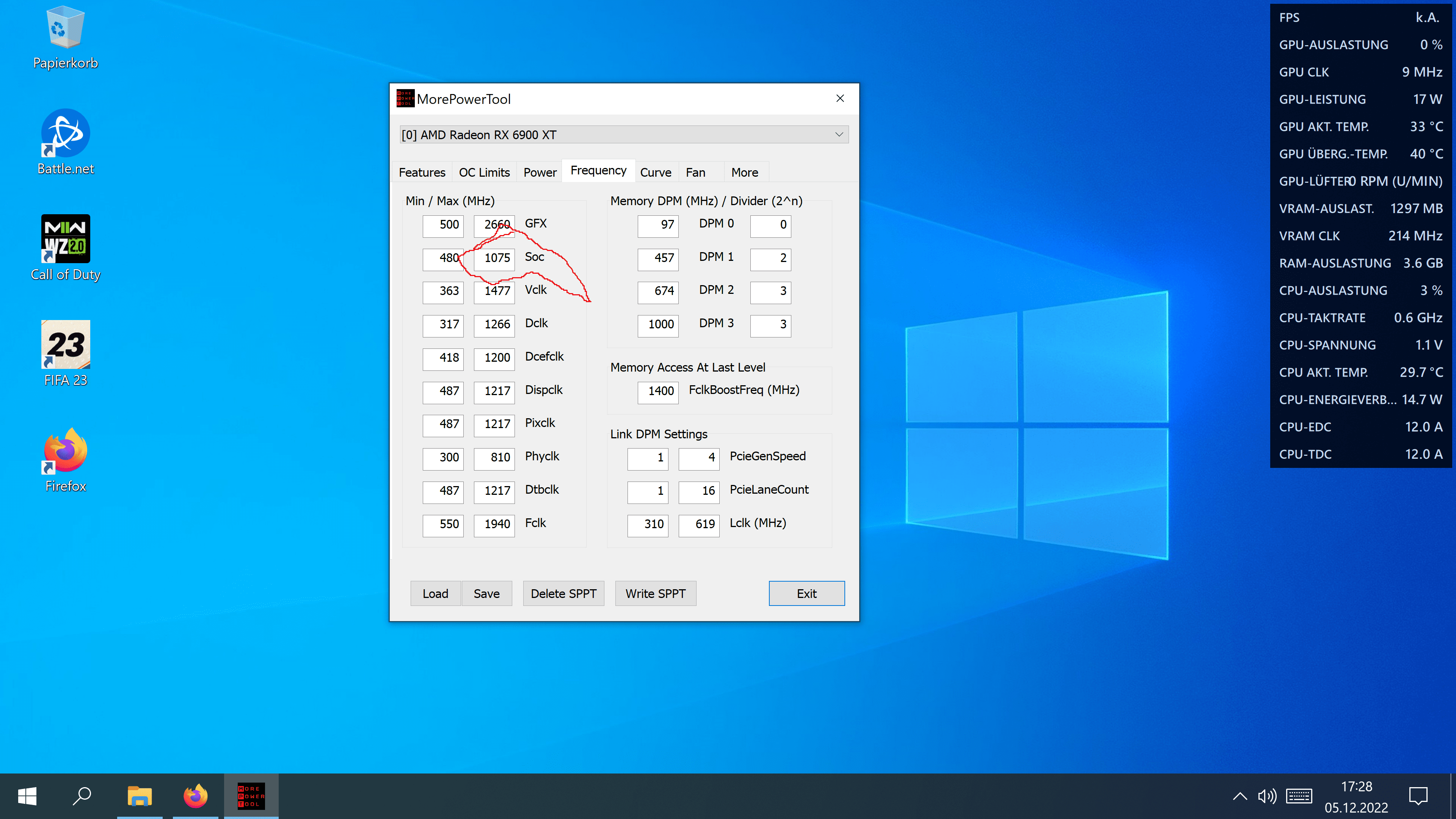

Also muss ich dann vsoc wieder auf 1100 Stellen und wieder testen? Und freq auch auf 1100?
Möchte nur bischen weiter "SPIELEN" DAs sind die Werte auf den BIldern wo ich immer TEsten kann oder? MÜSSTE ICH dann bei GPU POWER LIMIT 350 W und bei GFX dann von 275 auch höher?
Vielleicht geht noch was und er hält die TEMP unter 100 C ...
Aber echt Vielen Lieben Dank nochmal 😘

@Jou2021 nee, die vsoc sachen würden erstmal so bleiben können, wenn auf dauer denn auch alles stable laufen wird. da wird dann eher vgpu max wieder erhöht, was sich halt sofort wieder auf die temp auswirkt. du hast deine vgpu max nun effektiv capped = undervolted. andererseits musst du eh für das gesamte jahr planen: ist dein raum immer so kühl wie jetzt? auch im hochsommer? könnte sonst sein, dass du dann nämlich wieder 'runter musst auf das langsamere profil; wenn keine massiven kühlungsoptimierungen stattfinden (können, a la wakü zB, was die zustzl. lüfter bringen muss man jetzt mal abwarten).
waren die tests nun alle mit offenem seitenteil oder geschl. gehäuse? und gpu lüfter war nicht auf 100% gestellt?

nee, die ampere und alles andere auch erstmal in ruhe lassen ;) bau erstmal alles wieder zusammen und teste in real bedingungen mit optimierter lüfter kennlinie mit dem jetzigen setup. schau, wo du temperaturtechnisch nun stehst, mit einem system wie es eigtl. sein soll: geschlossen (y)
wg. wakü wird wohl eine aio am sinnvollsten sein. all in one, kühlkörper mit radiator und pumpe fertig vormontiert zum aufbau auf deine karte (muss natürlich zu deinem kartenmodell passen), wie bereits beschrieben wurde.

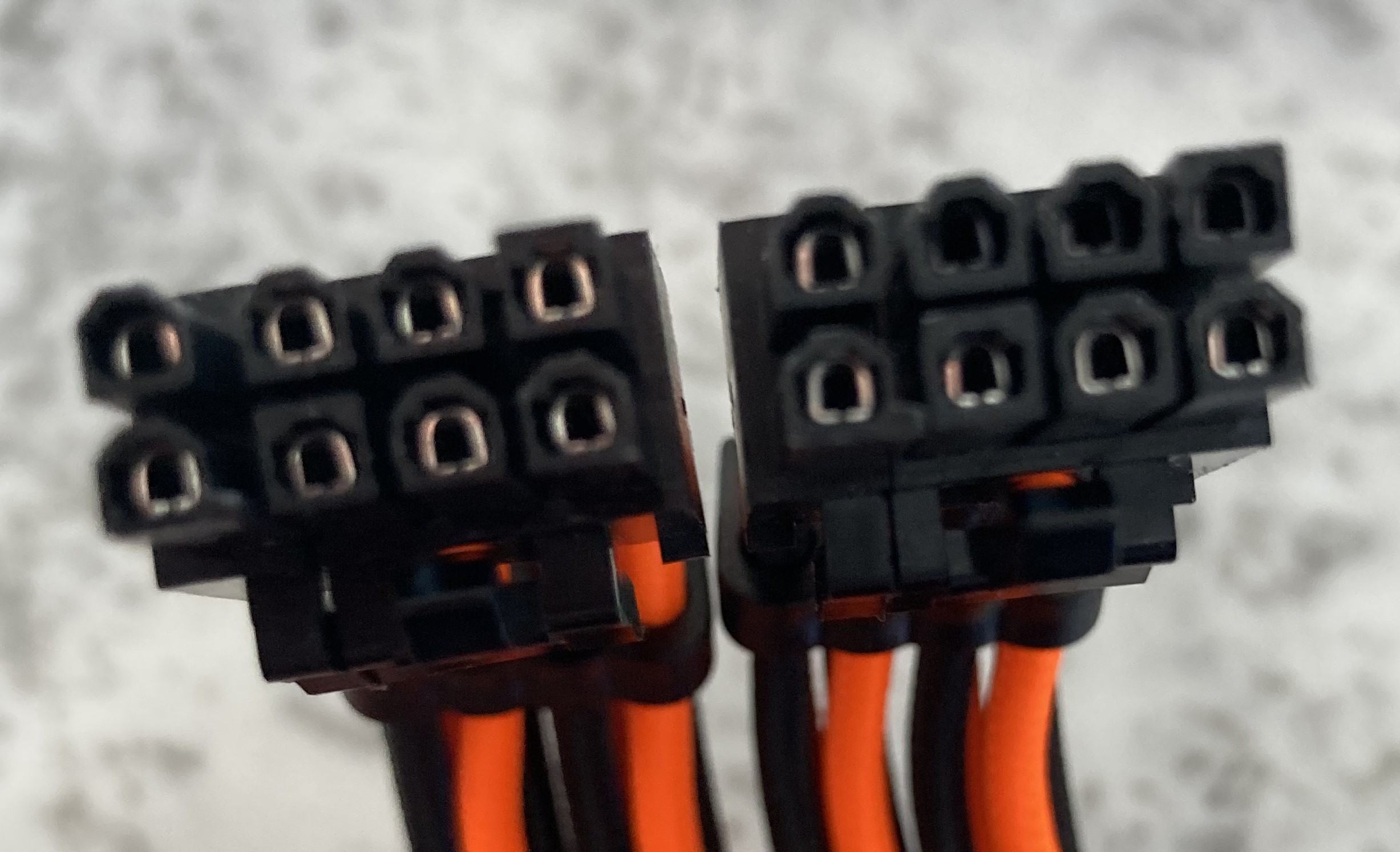

Also ich bin da auch vorsichtig und habe mir dazu Gedanken gemacht. Die Graka wird halt nicht mehr wie 75 Watt aus dem PCI E Slot ziehen. Den Rest über die 8 Pin Stecker. Diese dürfen 150Watt Pro Stecker belastet werden. Allerdings habe ich schon das doppelte drüber gejagt. Hab ein Corsair 850 Watt Netzteil. Bis jetzt ist weder was geschmolzen noch verkohlt. Igor hatte glaube auch mal geschrieben das die 8 Pin bei ordentlicher Qualität wesentlich mehr wie die 150 Watt aushalten.
... dennoch konnte ich mir eines mulmigen Gefühles nicht erwehren, als ich bei Furmark 690 Watt auf dem Tacho hatte. Gleich Mal heruntergedreht 😅
730 Watt war das Höchste, was ich hatte. Da habe ich noch gedacht, ui brauchst du wieder ein neues Netzteil? Habe doch grade eines mit 1000 Watt gekauft. Hätte ich doch lieber eines mit 1200 Watt nehmen sollen?
Apropos Netzteil, ist das EVGA SuperNova 1000 P2 tatsächlich so gut, wie behauptet? Vielleicht hat hier Jemand Erfahrung.
Da bin ich nicht sicher. Mein Asus Maximus XI Hero ist jedenfalls während der letztjährigen Benchsaison gestorben.
Das tun sie auch nach meiner Erfahrung. Nur gelegentlich prüfen, ob das auch für die Kabel zum PSU gilt. Extensions im XOC-Einsatz vermeiden, selbst solche vermeintlich bester Qualität.
Reine GPU-Leistung laut Sensorauswertung? Rechne noch 15% drauf, um auf den etwa realen Verbrauch zu kommen. Das kühlst du mit einer AiO? Welche Hotspot-Temp lag da an? Oder war das der Systemverbrauch?

Die 75Watt sind glaub ich die 66Watt + Toleranz
66W sind die +12V und Rest ist 3,3V:
All PCI express cards may consume up to 3 A at +3.3 V (9.9 W). The amount of +12 V and total power they may consume depends on the form factor and the role of the card:[27]: 35–36 [28][29]
  • A full-sized x16 graphics card may draw up to 5.5 A at +12 V (66 W) and 75 W combined after initialization and software configuration as a high-power device.[23]: 38–39 
