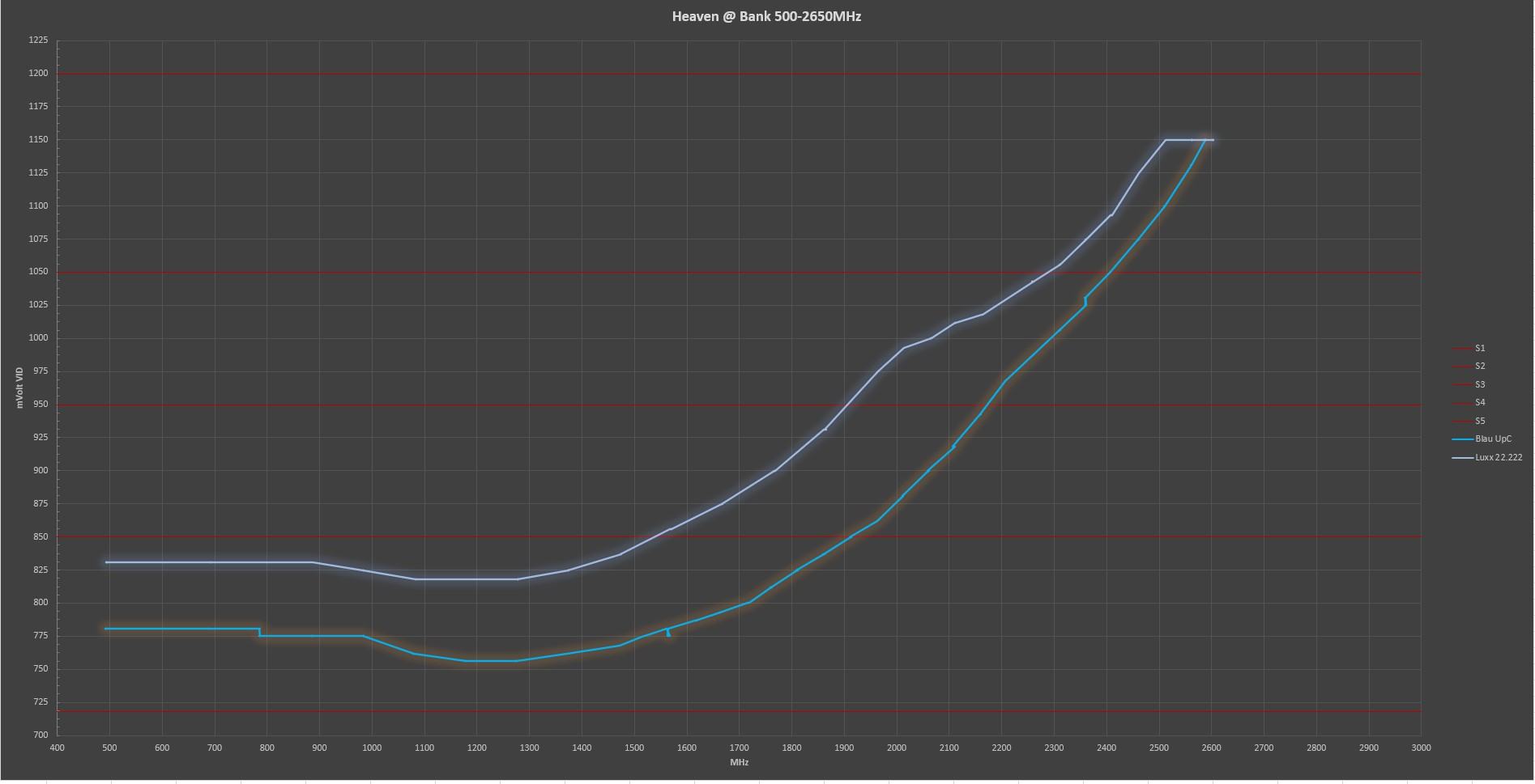

Bin da eher Pragmatiker , kann da keine Vorteile finden wenn eine GPU richtig ausgelotet ist.
@Veiis Aussage habe ich so in Erinnerung, dass die quadratische PerPart-Funktion ab 2660 MHz Vorteile bringen soll.
Sehe auch bei 3000mhz nix:d
Meine ist mit Stock kurve nicht in der lage ohne voltmod >2540 zu fahren. Mit PPpwl geht's bis 2600MHz.
Auch bei zwei andern 6800XT ist die obere kurve gut glaufen, soll heissen das das nicht so individuell ist wie es vieleicht scheint.
Bei den 6900XT läuft diese nicht so gut. Da hat Veii was für getüftelt.

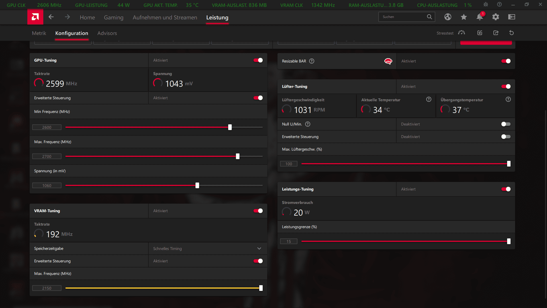

Warum gehen meine Settings fürs UV immer auf Standard nach dem Rechner neustart ? Ist das ein Software Bug ? Gibt es dafür eine Lösung ?
Natürlich glaube ich dir das. Finde es aber schwierig, daraus für mich einen Nachweis pro PPpwl abzuleiten. Schade auch, dass es nicht bei den 1000 Punkten geblieben ist. Wenn du das noch mal herstellen kannst, schreib bitte, wie.

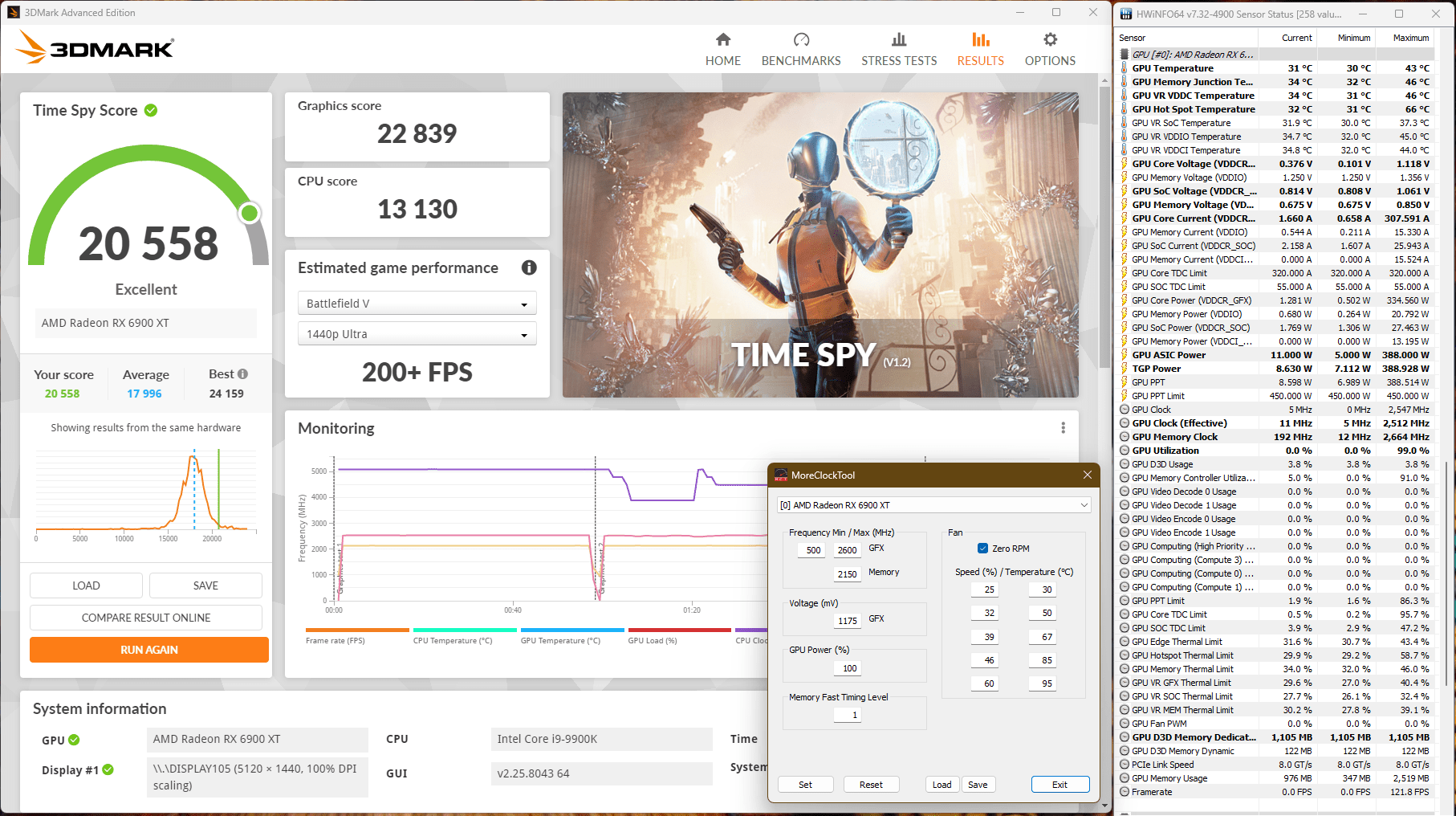

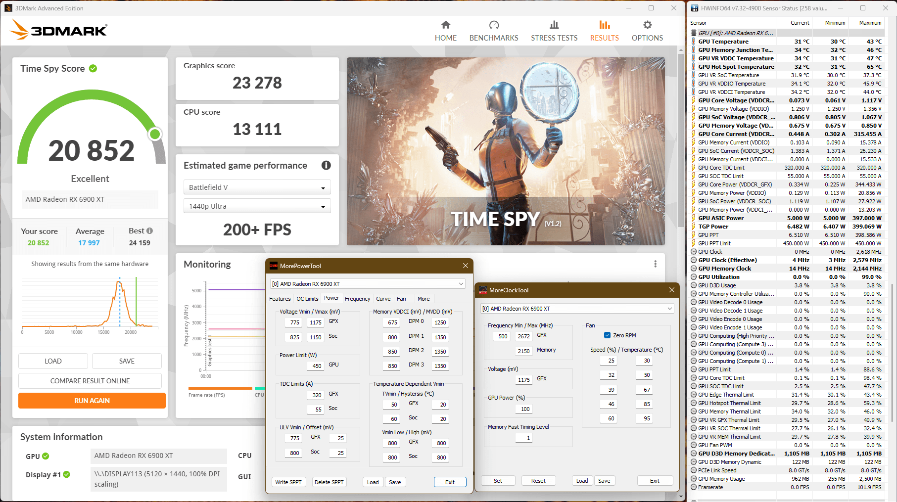

In deinem Vergleich erhöhst du für den höheren Score den GPU-Takt um 72 MHz. Gleichzeitig wird Voltage VMin GFX von 881 auf 750 mV gesenkt. Mache ich etwa das Gleiche (+72 MHz, -50 mV), erziele ich ebenfalls locker einen Scorezuwachs von 400 Punkten - ganz ohne 6950-Curve.
Was es für mich zusätzlich schwierig macht, deine Änderungen nachzustellen, ist der Umstand, dass du in einigen Bereichen die 6950-Werte übernimmst und in anderen die 6800-Settings belässt. Ich stehe vor der Frage, ob ich dann entsprechend die 6900-Defaults nehme oder die der 6950 oder deine von der 6800 XT- weil dieses Modell ja auf die 6950-Werte gut anspricht, wie du schreibst. Die Wahrscheinlichkeit, mit meinen auf klassischem Ene-Mene-Muh basierenden Entscheidungen danebenzuliegen, ist hoch.
Dein persönlicher Gewinn, mit Standard-Voltages ein höheres Max-OC zu ermöglichen, ist für mich leider ein uninteressanter Usecase, seit ich die Karte lieber weit unterhalb ihrer Originalspannungen und weit weg von ihrem Frequenzlimit betreibe, weil ich gern 2 FPS hergebe, wenn ich dadurch 100 W spare. Erzielst du deinen Zuwachs auch mit UV-Settings?

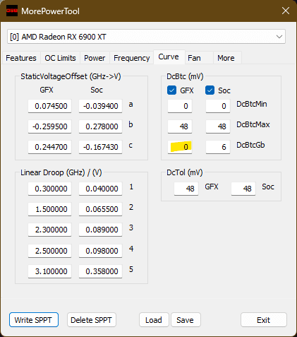

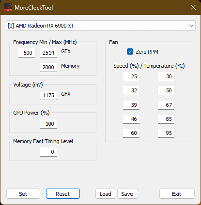

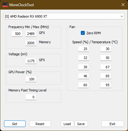

Eine Sache ist mir aufgefallen, als ich eben nochmals und leider wieder erfolglos versucht habe, einen Vorteil mit 6950-Variationen zu erzielen: Irgendein Setting hat den Default-Takt meiner Karte von 2514 (manchmal 2519) auf 2489 gesenkt.
Weißt du (oder jemand anderes), was das auslöst? Das interessiert mich. Natürlich nicht, um Max default zu senken, sondern um es zu erhöhen.
Anhang anzeigen 811659 Anhang anzeigen 811658
DcBtcGb macht sowas.
Ohne die PPpwl währe das in meinem fall hat nicht gegangen.
Bei mir sind 750mV halt -131mV zu Stock, mit Stock kurve ist bei mir bei 825mV schluss.

Ok, hier spielt es keine Rolle für den Score, ob Voltage Min GFX 825, 775 oder 700 ist. 4 Grafikpunkte Max-Differenz in den Runs. War halt auffällig, dass sich das bei dir so stark unterscheidet zwischen den beiden Settings. Den gleichen Wert kannst du nicht verwenden?
Danke. Das war unverändert, da muss noch was anderes reinspielen. Versuche ich mit dem 6900-Bios, den Default-Takt zu verändern, muss ich den Wert stark erhöhen, um eine Taktänderung zu erzwingen. Die geht dann aber nur nach unten, nicht nach oben.

@ShirKhan im Grundegenommen, stretcht du die Curve , etwas mittels(auf) die Chip Werte eines KXTX samples.
Es ist keine exakte Kopie, aber die Übergänge sind nicht linear und sanft.
Bei den anderen non 6x50 samples, ist sie recht linear und "verschwendet" dips , bzw benützt nicht die Effizienzpunkte des Siliziums ~ halt genau weil es nicht Linear skalliert.
Wenn du die Bockwurst 😅 nun so lang ziehst, erreicht die Karte potentiell mehr Frequenz. Da sie eben noch nicht V-Max erreicht hatte und versucht zu boosten.
(Curve hat nur nen Start und nen Endpunkt. Alles dazwischen ist automatisch Errechnet. BTC = BootTimeCalibration)
Wenn du aber die Bockwurst nun dicke gepresst servierst, erreichst du schneller V-Max und mehr geht nicht
Somit limitierst du F-Max damit. Bzw der Treibee selber aus Sicherheitsgründen gegen überspannung.

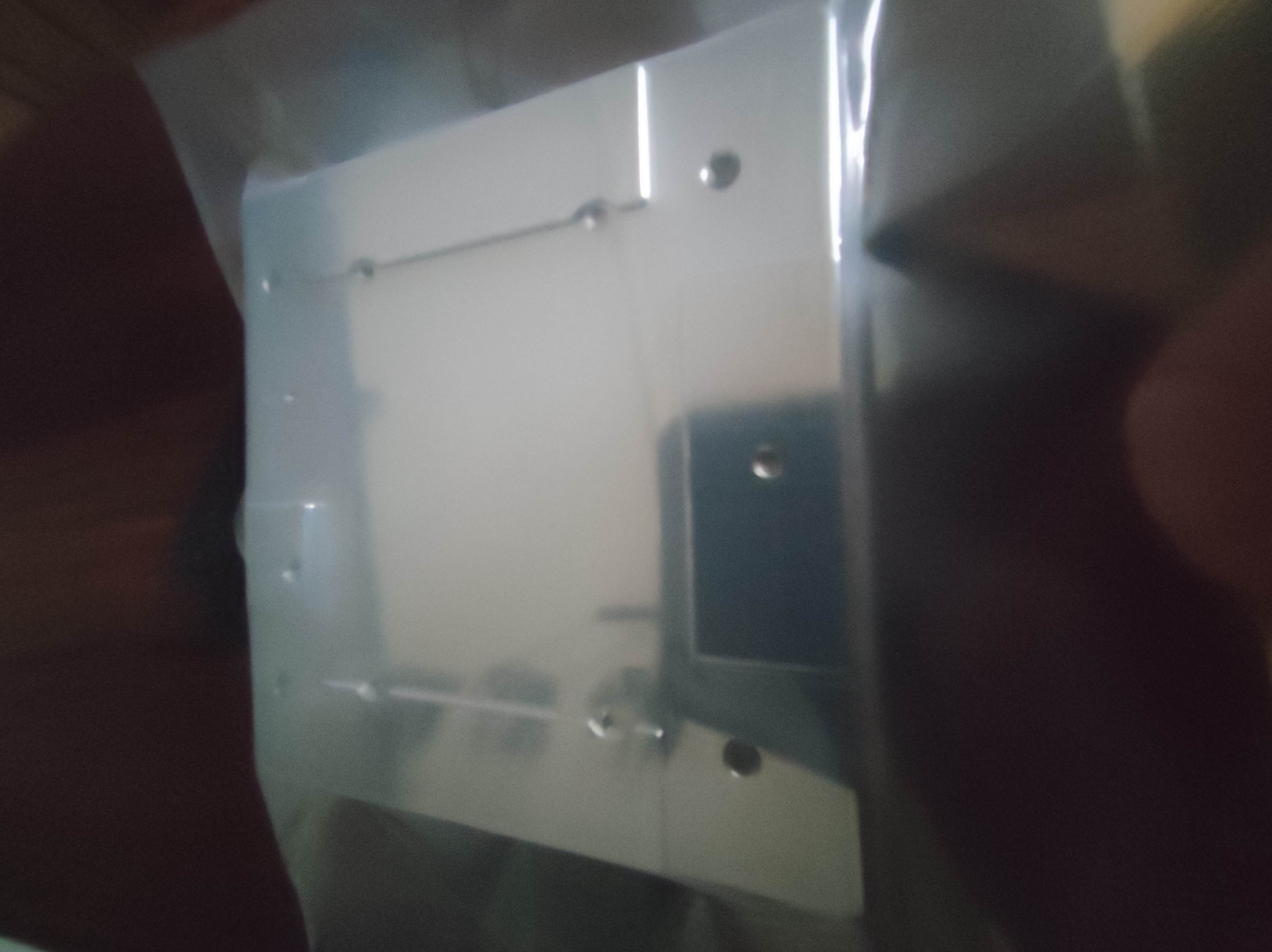

Ich habe den Bitspower BP-EVB3090 auf meiner Backplate verbaut, der lässt sich auch über alle neuen Generationen ohne Probleme mit nehmen.
Hey Lime! Habe jetzt auch den Bitspower Backplate Kühler hier liegen. Hat deiner auch diese Erhebungen wie meiner oder ist deiner glatt? Auf den Produktfotos bei Amazon ist es glatt.

@KiXTeR ja ich habe meinen Plan gefräst, der hatte auch so Erhöhungen.

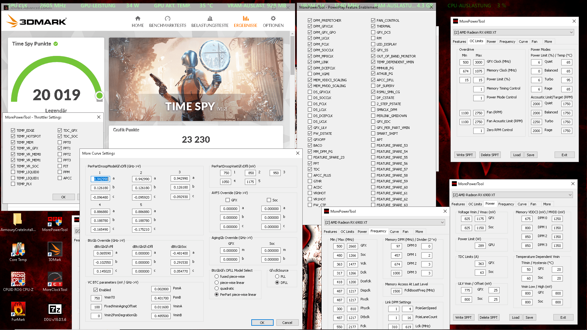

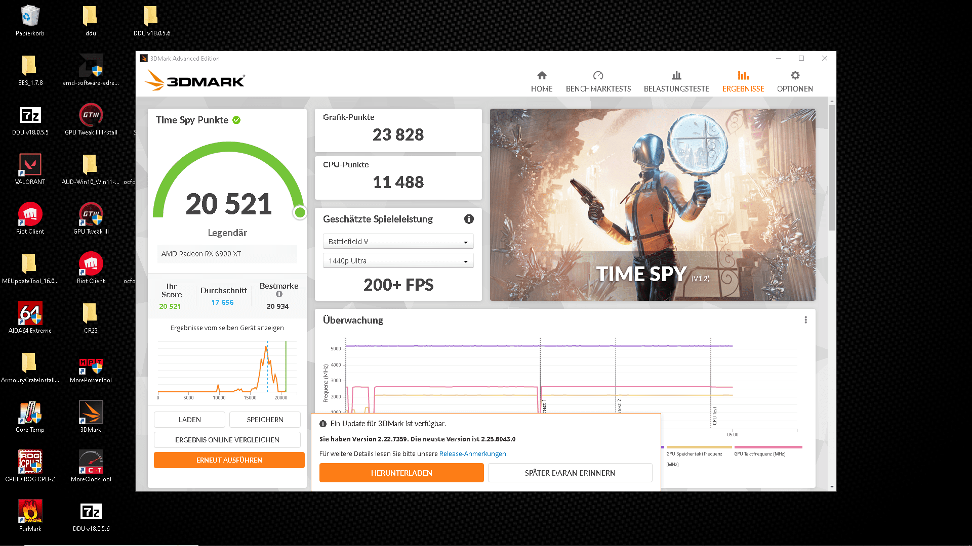

Also bist du nun zufrieden mit 23K? Oder was möchtest du uns sagen? :) Irgendwelche Besonderheiten? Hast du aktuell noch eine Frage?
Bei HWiNFO ist immer ein Screenshot sinnvoll, der die gesamte GPU-Abteilung zeigt. Das wäre noch interessant gewesen, Spannung, Temps und Watt, weil du undervoltest. CSV-Protokolle liest eher niemand. ;)
Bei mir ist es so gewesen, einmal OC-Blut geleckt und ich wurde zum Tiger! Es war in der Corona Zeit, etwas mit dem 8350 herumgespielt ...
Später Frequenzrekord mit Alderlake ... GPU's habe ich wenig Erfahrung. Halt nur das Übliche fürs Gaming.
Fragen habe ich keine, ich box mich jetzt Mal so durch! Viel fehlt nicht mehr!
Danke für dein Interesse, ich werde versuchen künftig besser zu dokumentieren und wissenschaftlicher zu arbeiten. Da habe ich noch Defizite, ich weiß ;-)
Ok, indem ich den GFX-Wert von 6 auf 0 ändere, erhalte ich zuverlässig wieder einen Default-Takt von 2519 MHz statt der sonst meist üblichen 2514. Immerhin 5! :d
Sind Nebenwirkungen zu erwarten? Welche?
Es könnte in der Spitze instabiler werden, würde ich von 6 auf 0 aber nicht erwarten.
