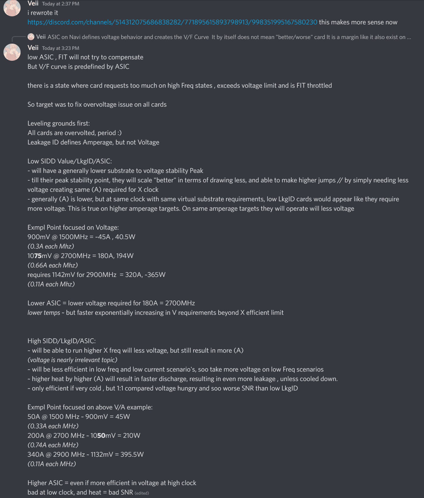

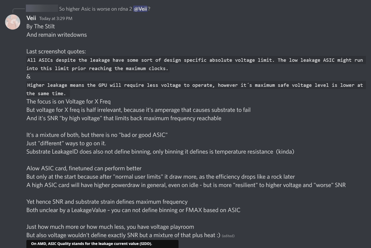

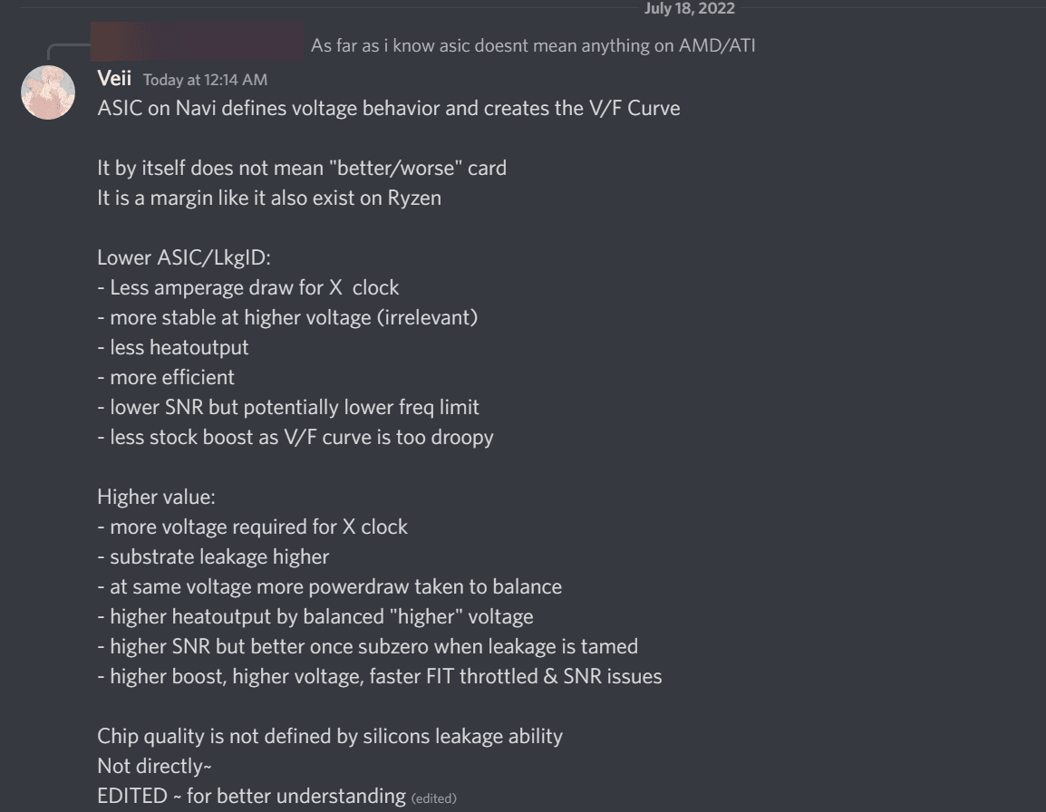

Halte den ASIC Wert für die Qualität eines Chip's für überbewertet .

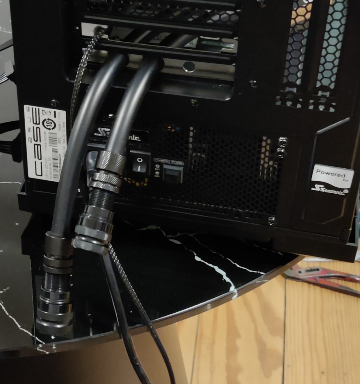

Hab am Rechner 2x female, rechts ist der Vorlauf.
Ist die Flussrichtung von links nach rechts oder andersrum bei den Beispiel ?
Danke, teste ich gleich noch mal, hab aber auch Beiträge gefunden wo die Dinger als absolute Flowbremsen bezeichnet werden, aber ich Wechsel noch mal, wenn das nicht hilft fliegen sie raus.
Jo die Trenner (Herstellerunabhänig) bremsen den Flow, sind aber auch komfortabel wenn man viel umbaut oder die Kiste ständig umher schleppt.
Ah, danke für den Tipp, das wusste ich auch nicht. Also male raus und in/aus female rein
Edith. Oder so ähnlich... Aber hab's verstanden XD

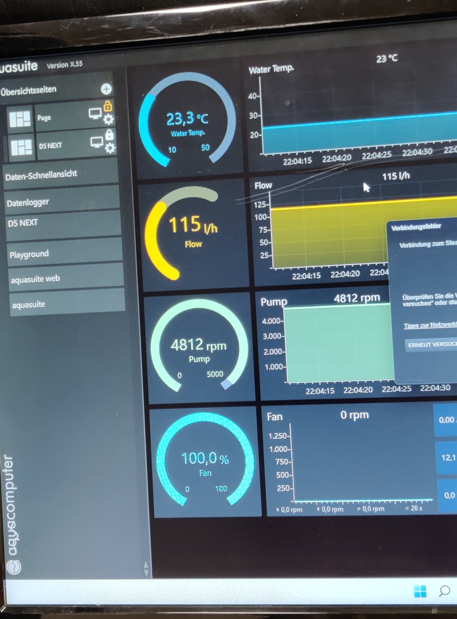

Das ândern hat 2l gebracht von 64 auf 66
Dann fiel mir ein ich hab ja noch die alten Alphacool HF Trenner, die sind nicht so komfortabel und es kommen auch mehr Tropfen beim trennen raus als bei den Eiszapfen aber siehe da
Also den Thread kann ich voll bestätigen, hätte man nur finden müssen bevor ich mir Mal was "gutes" gönnen wollte. Keine Frage die Eiszapfen sind komfortabeler und schmaler als die günstigen HF, ich würde dann aber eher zu den günstigsten tendieren 😁
2l sind 2l :geek:
Hemmen die wirklich so stark? Dann überlege ich tatsächlich auch ob ich die nicht wechsel...
Ich würde sagen ist mit meiner Testreihe belegt, war auch wie in dem Thread beschrieben wenn man die Eiszapfen im Betrieb zusammendrückt bekommt man pro Seite fast +20 Liter Flow

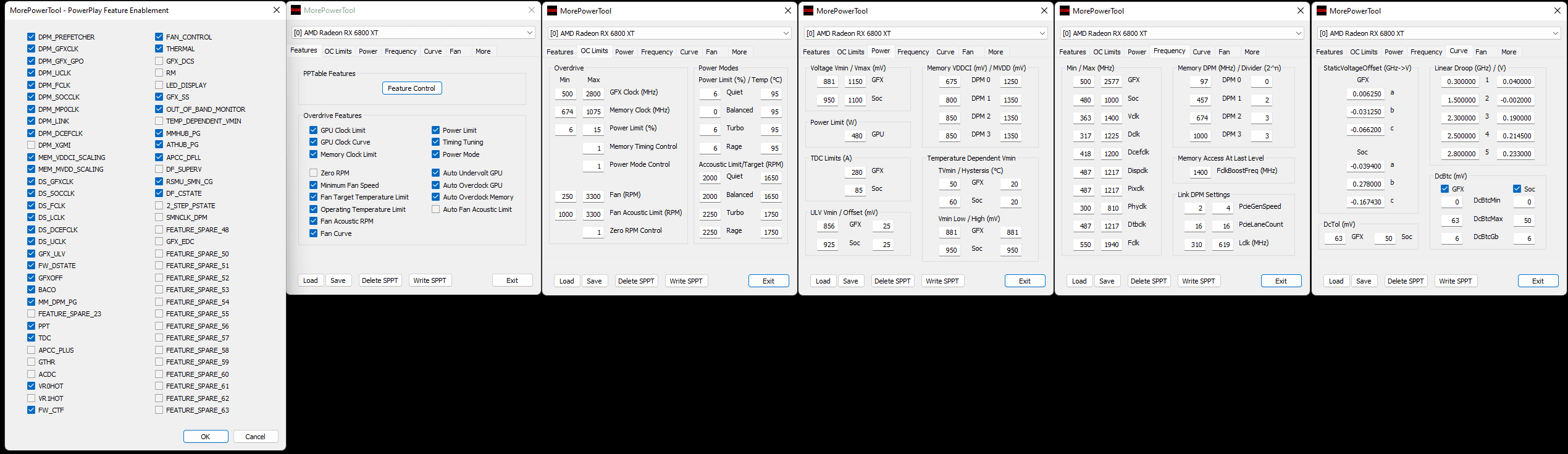

Die Soc curve musste ich Original lassen sonst Blackscreen wie du gesagt hast. Den Soc bei 1100mv und 1000MHz auch Blackscreen nach wenigen Minuten. Allgemein 1000MHz Soc mag er nicht annehmen auch wenn Spannung 1150mv evtl. weil der FCLK bei 2100MHz ist wobei es ja bei dir geht hm...

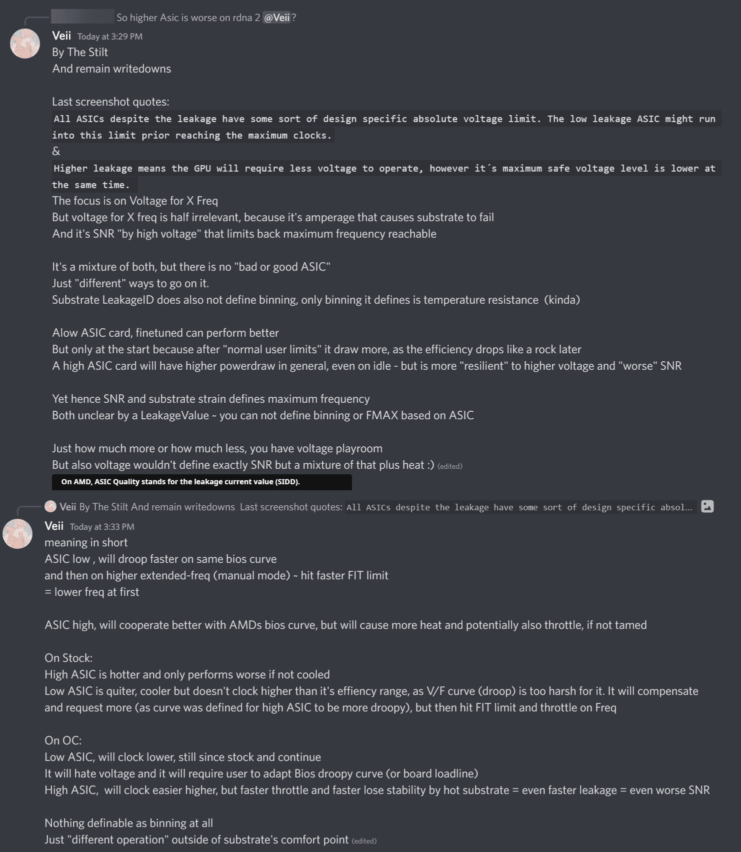

Die stock frequency zu 100% zu erreichen bevor man ins GFX-VMAX limit stoße
Aber stellt man peak curve runter muss früher oder später mid curve mit hinunter
a curve ist idle
Wenn du über +0.006250 brauchst, ist deine ULV zu niedrig :)

Das haut wieder die VID ernorm hoch für X gedachte Frequenz (hier spielt der ASIC Wert eine rolle)

Maxwell, Pascal, GCN und Polaris+
Benehmen sich anders
Die Grafik ist komplett falsch und NVIDIA's ASIC limits sind was anderes
Das thema hat viele "it depends"
Ich hab es schon mit Grafiken hinterlegt

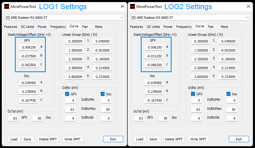

Habe nochmal zwei Benchmarks inkl. MPT Profil und zwei unterschiedlichen Curven gemacht. Im Treiber alles Stock gelassen.
Soc läuft nun bei 1000MHz @1100mv aber mit Original Curve sonst direkt Blackscreen.

ROT ~ LOG1 ist besser
Aber "gut" ist es nicht
Log2 peak war vorerst noch zu tief und FIT autocorrected

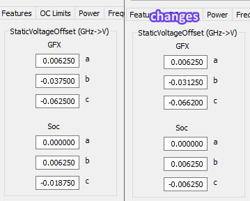

Dein ULV ist weiterhin zu tief bzw
Versuchs dennoch mal mit
A - 0.012500
B - 0.013250
C- 0.068750
SOC:
A - -0.031250
B - 0.025000
C - -0.150000 (negative)
wobei dein SOC eigenartig ist
Haue definitiv FCLK min wieder runter solltest du das MPT nicht übernommen haben (außer den 2 problemen)
Du möchtest jedes clock gating und DS, anhaben ~ die meisten zumindest
Wenn du genauer hinschaust, verbingt Log2 mehr Zeit im GFX_V ~ FIT limit und wird gedrosselt
generell müsste es unter den 1.15v bleiben, außer die Driver lassen dir 1.175v zu
Sprich C muss tiefer, aber etwas stört bzw frist voltage

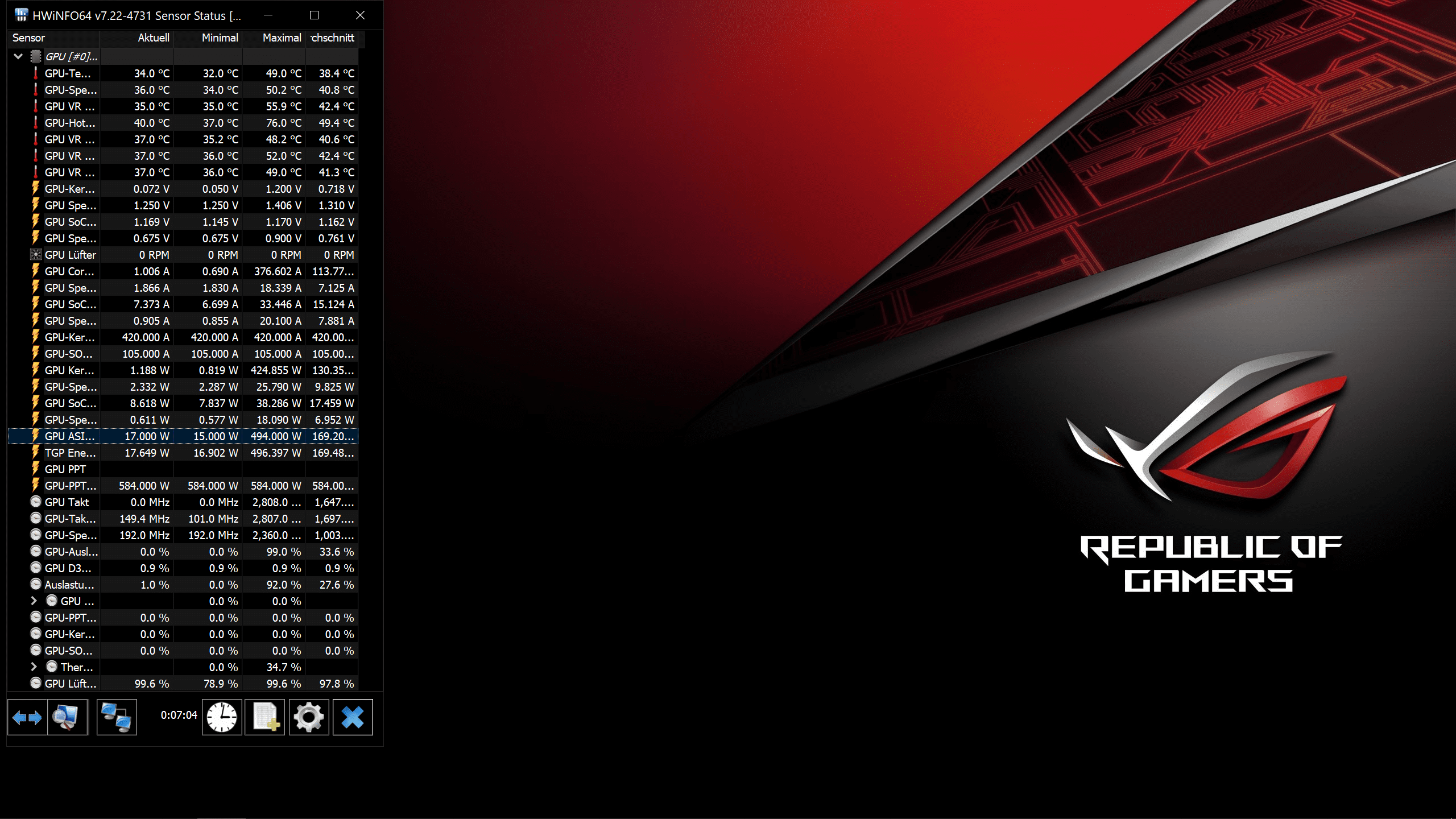

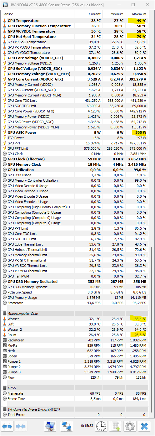

Was meint ihr bei 26 Grad Wasser 550w mit Furmark komme ich auf 50 Grad GPU und 80 Hotspot, OK?
Muss den Kram aber noch mal auseinander nehmen hab beim Speichern neue Pads genommen, sind aber wohl zu Dick, über 60 Grad Junction ist zu viel glaub ich .
Außerdem hat sich mein BIOS Switch Schalter verabschiedet :( kann wohl das LC BIOS nicht mehr nutzen. Irgendwas ist ja immer.
Den Flüssigmetal repaste hab ich nun auch gemacht.
Was für nen Block hast du denn nochmal? Bei dem ekwb ist das Delta immer recht hoch wasv ich bislang gesehen hab. Egal ob LM oder wlp.
Bin gerade überfordert damit, bei dem Wetter und 27°C Raumtemp 550 W auf die Karte kriegen zu wollen. :LOL: Biete stattdessen an: Time Spy Demo Loop, Werte im Screenshot.
Kurz: Deine 24 Grad Delta Wasser-GPU sind nicht berühmt. Dafür ist das das GPU-Hotspot-Delta für diese Leistungsaufnahme prima und die Temps gehen absolut gesehen natürlich in Ordnung.
Hab den Phanteks G6000 Kühler für die Strix.
Ist bestimmt auch noch etwas Luft im System, ich stell mal nachher den Klimakiller vor den Mora und schau mir das genauer an mit den Temps im TS
Dann hatte ich deine Werte nicht auf dem Schirm. Muss ich deine Beiträge wohl nochmal genauer lesen ^^
Viel Glück bei der Suche. ^^ In der Rangliste finden sich für seine XFX keine Angaben dazu. Und hier im Thread neigen @Devcoms HWiNFO-Screenshots dazu, unten abgeschnitten zu sein. Also werden wir ihm einfach glauben, dass der EKWB-Kühler Delta kann. :)
