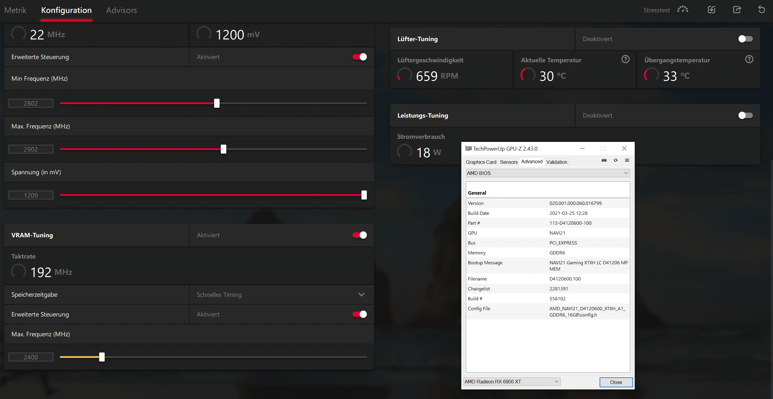

Puh nach DDU und Treiber neu läuft das LC Bios erstmal:
Wie wahrscheinlich ist das eigentlich, dass der Speicher auch mit FT2 läuft?

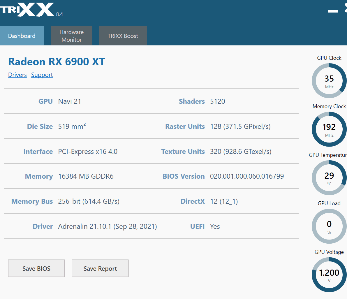

Ist das normal, dass in der Sapphire Trix Software Funktionen wie der Boost und Glow zum Einstellen der Farben, bios switch, fast alle Funktionen jetzt fehlen!?
Edit2: Im Treiber fehlt auch die Zero Fan Funktion, wäre nicht schlimm aber komsich, löst mich mein PC langsam auf??

Wenn du doch nun ein anderes bios auf deiner karte hast und die karte nun denkt sie ist eine LC.... woher soll sie wissen das sie leuchten kann wie eine toxic 🤣

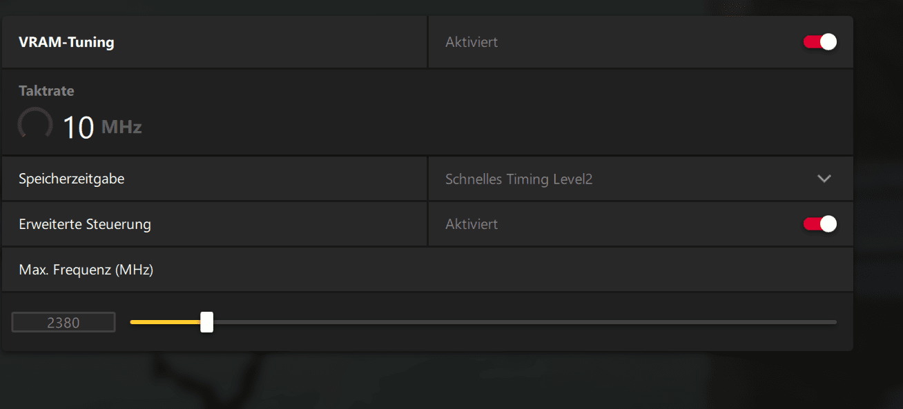

MPT ist wieder drauf Timing Level 2 im MPT aktiviert und im Treiber zur Verfügung gestellt, mal sehen, obs geht...

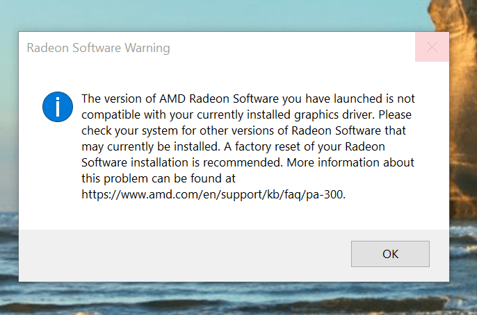

But wait, was ist das für eine Meldung, kam direkt nach Cru??:oops:
Dann mach mal den Treiber neu
Wird die LED-Beleuchung denn wirklich von der Karte selbst gesteuert? Meine Vermutung wäre eher, dass die Bloadware von Sapphire die Karte nun einfach nicht mehr als solche erkennt (klar, ist ja ein anderes BIOS drauf).

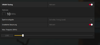

FT2 scheint zu laufen 🥳
Viel mehr teste ich heute nicht mehr ....
@Techlogi wie du sagst, wird es sein. Aber halt aufgrund des anderen bios. Die Steuerung ansich geschieht natürlich über die Software.
