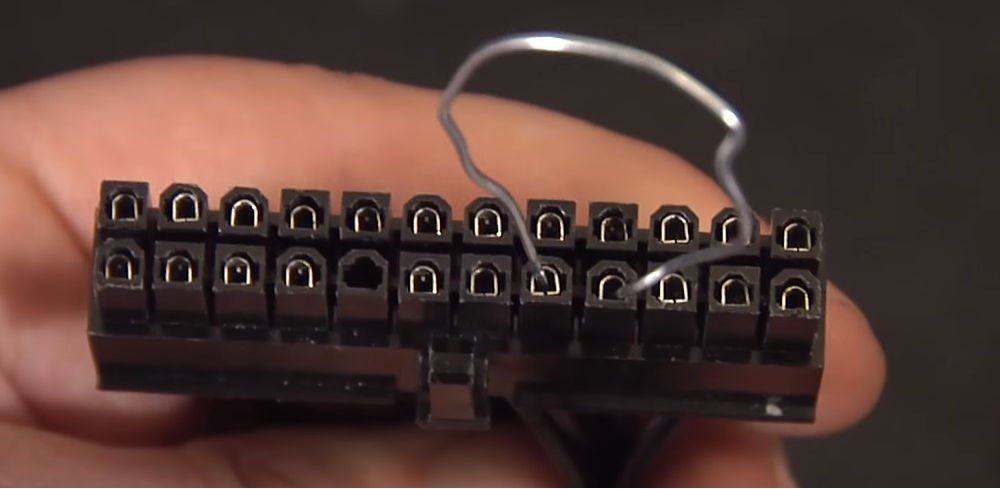

Ich versuche erstmals mit dem zweiten Netzteil zu arbeiten und erhalte beim Post Grafikkartenfehler-Beeps (dreimal kurz, einmal lang).
1. NT intern (BQ DP 1000): alles außer Grafikkarte (2xPCIE), die ist ausgesteckt
2. NT extern (Phantecs Revolt 1000): nur Grafikkarte (2xPCIE) + Kaltgerätestecker in Steckdose. Ja, ist eingeschaltet.
Geht das nicht so?
@ShirKhan geht nur wenn du sie gleichzeitig einschaltest.
Daher da Revolte als hauptnetzteil da es ja das bq miteinschlaten kann.
@ApolloX wenn ich soweit bin, habe halt neben dem benchen noch ein Leben. Und andere sollten erstmal ihre Highscores raushauen ich komm dann schon nach. Habe ja auch noch ein evc dass ich nutzen kann:hust:
@ShirKhan
Du brauchst das 2te(wo die gpu dran hängt) Netzteil nur kurzschließen damit es läuft, entweder mit nem beiliegenden Adapter am 24Pin atx Kabel oder manuell mit ner Klammer oä. Ohne einschaltbefehl bekommt die gpu kein Strom.
@ShirKhan überbrücken ist hier die "zauberei" :) das gpu netzteil dann 2sec vor anschalten des hauptnetzteils (das mit den rechnerkomponenten verbundene) per kippschalter anschalten (y)
ich mach das ganz gerne so zB beim befüllen des wakü kreislaufs mit pump only connected, hab da noch ein steinaltes 250w fortron netzteil dafür :d

Danke euch, das war mir nicht klar.
Ist mir alles nicht sehr sympathisch, muss ich gestehen. Das Phanteks als Haupttriebwerk wäre am einfachsten, ist mir aber zu laut. Und die Adapter- oder Überbrückungslösung, auch noch mit Einschaltstress im richtigen Moment? Ich weiß nicht.
Vielleicht mach ich's mir ganz einfach und behalte das BQ DP 1000. Dann hab ich keinen Aufwand, schalte zum Benchen auf SR und gut ist. Das leise Singen des Geräts auch bei niedriger Last hab ich dann eben zu akzeptieren.
Mal sehen. Bin jedenfalls froh, dass ich jetzt noch getestet und das von euch erfahren habe, bevor ich das DP zurückschicke. RMA war bereits eingeleitet.
Die 1000W müssen dann eben reichen. Bisher tun sie's.

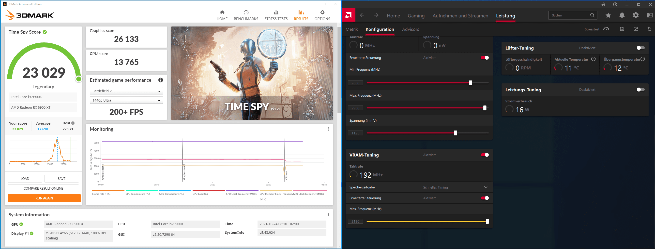

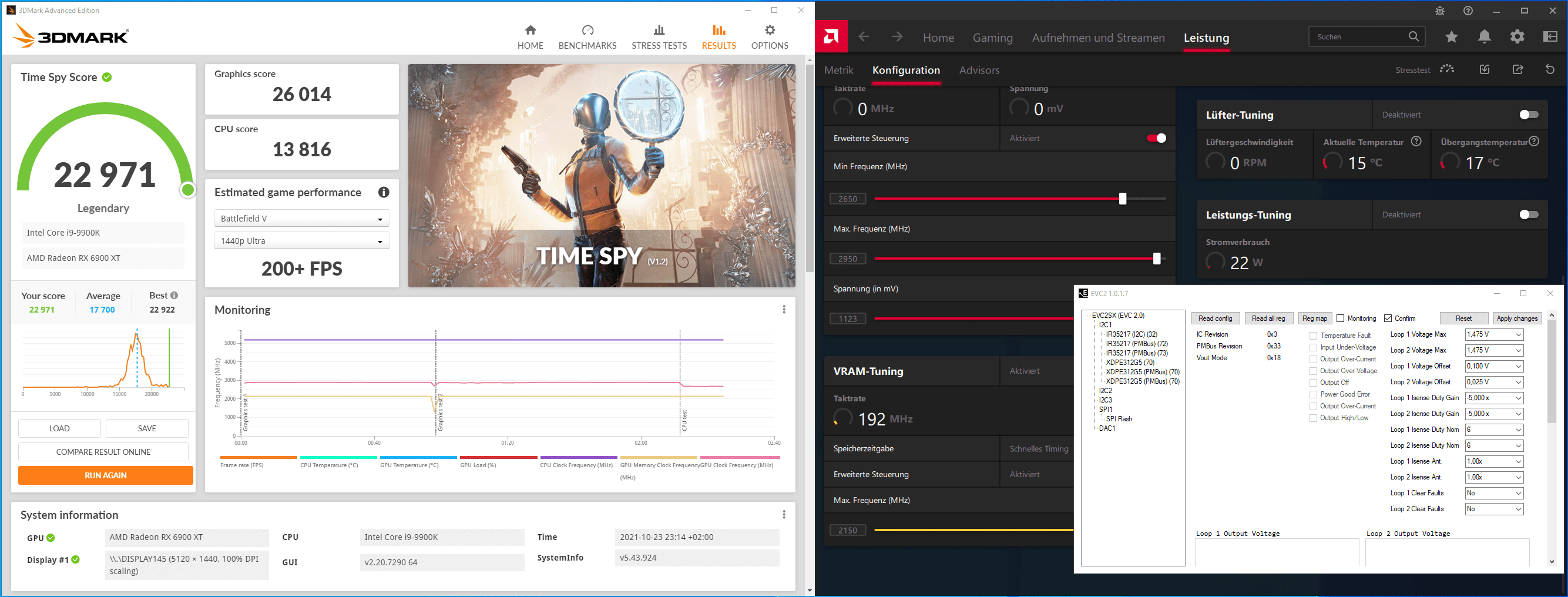

Nebenbei erstmals 23K Overall Score geknackt. :)
Wie sind so die Erfahrungen mit der Voltskalierung? Kannst schon sagen wieviel takt ca pro 0.01v gehen oder 0.05 oder wie auch immer?
Kann ich so nicht sagen. Ich war schon bei +0,125V GFX und +0,031V Soc, was mich reichlich nervös gemacht hat, Takt oder Score aber nicht mehr gepusht hat.
Ich hänge auch seit ein paar Stunden beim Score oben. Der Höhenflug der Karte ist erst mal beendet, was den ein oder anderen Kollegen vielleicht etwas aufatmen lässt. ;)

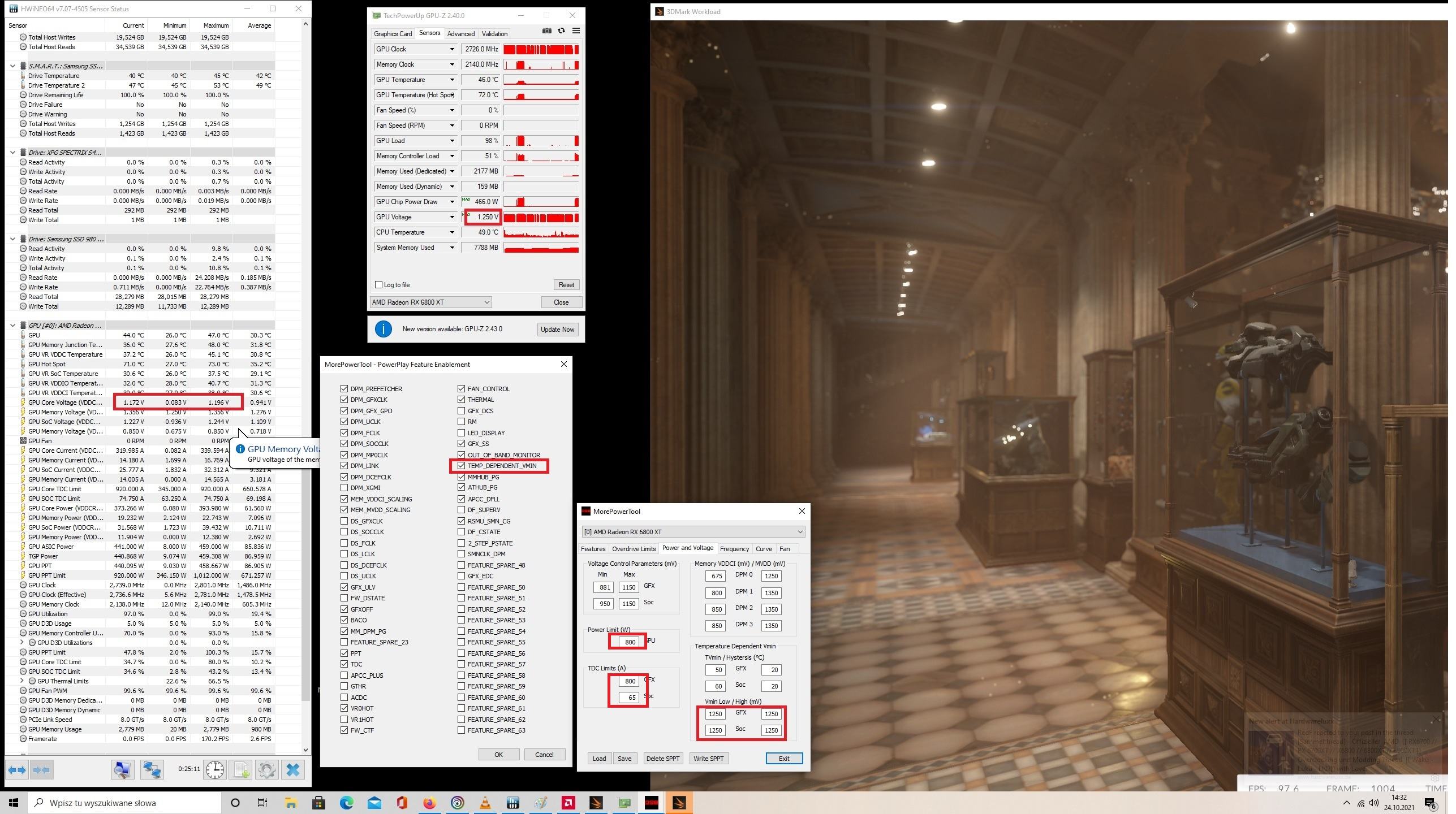

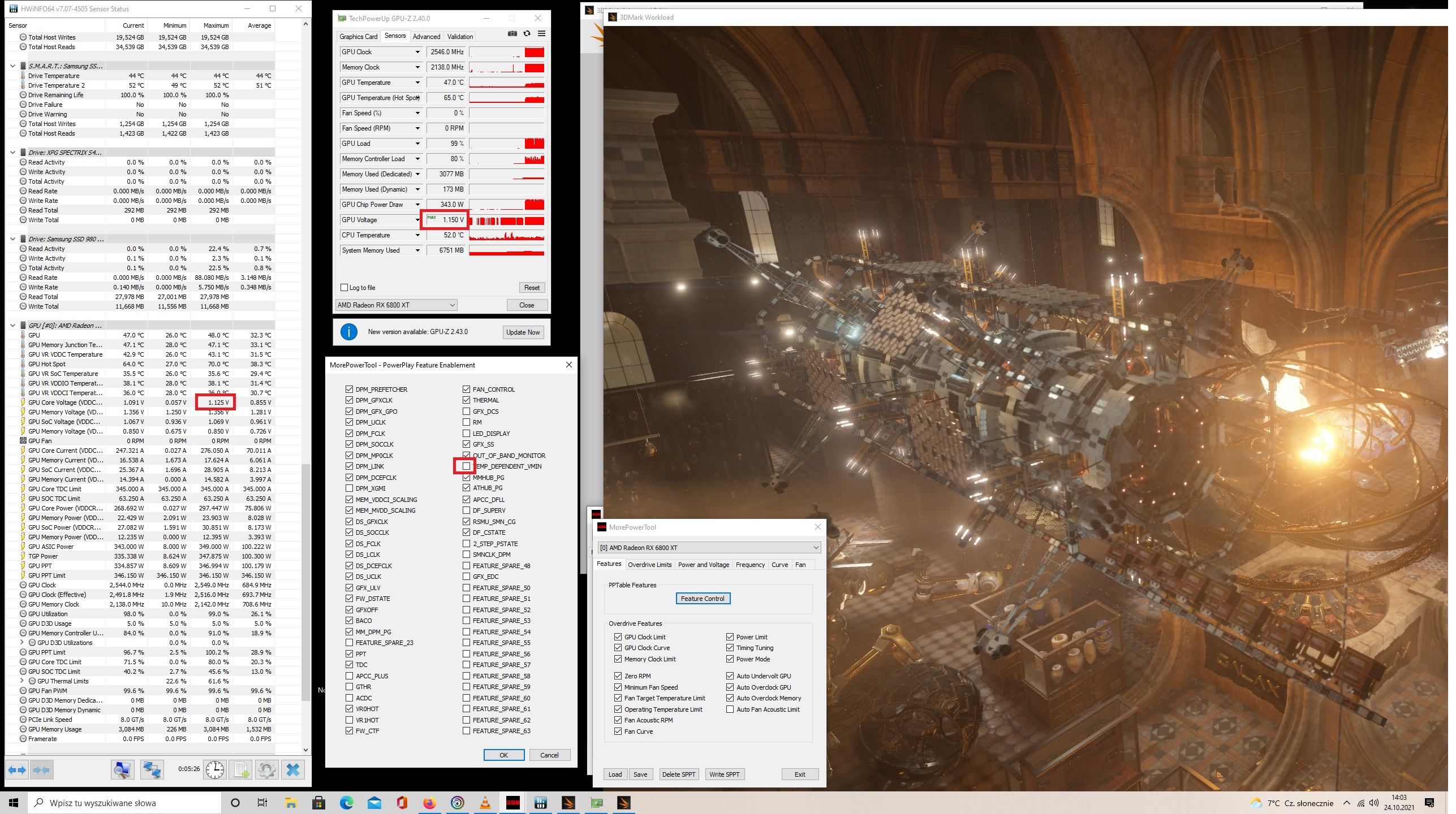

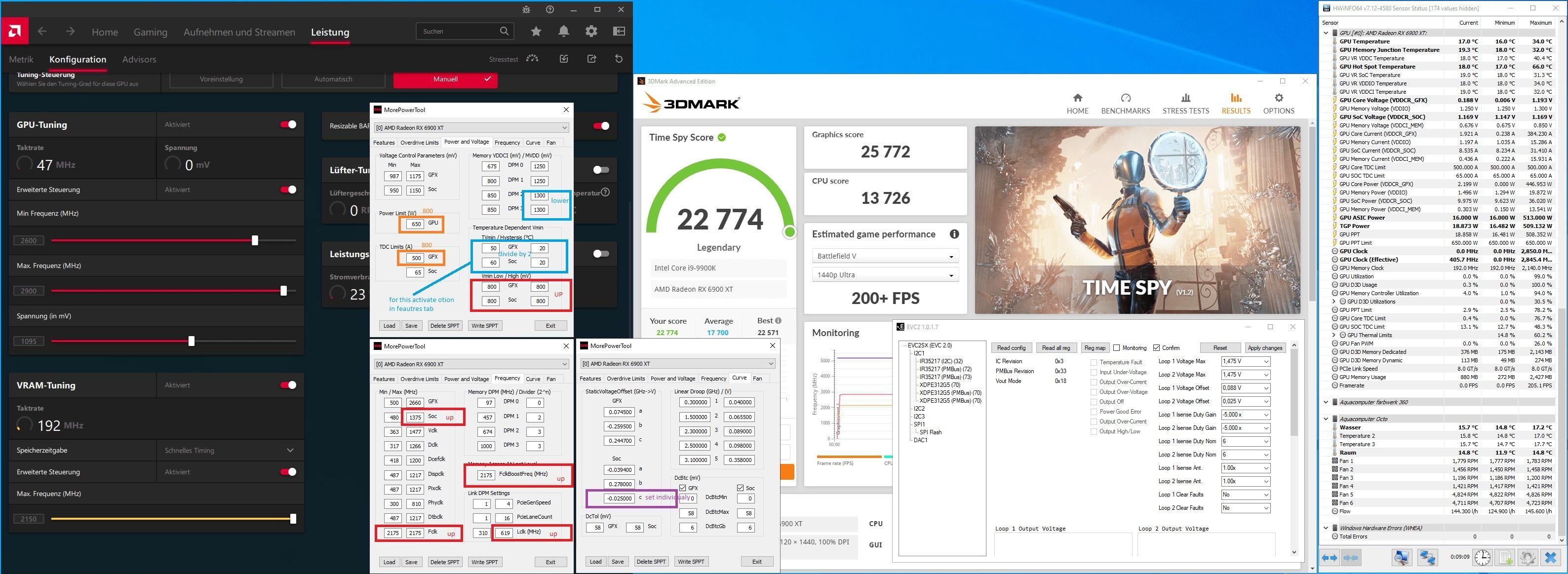

Wie lautet die Option in "Feature Control", mit der "TVmin/Hystersis" aktiviert werden kann?
Let me guess, the option responsible for enabling "Temp depended vmin" is called TEMP_DEPENDED_VMIN in FEATURES>Feature control>right column, position 8 from the top
Okay, Anschiss angenommen. :d Noch eine Frage, P+V-Tab:
Dürfen die Werte für Vmin Low GFX und Soc (unten rechts) deiner Meinung nach höher sein als die Min-Werte GFX und Soc bei Voltage Control Parameters (oben links)?
I've used it and nothing happened, I use it only for record-breaking, but not every day and in low temperatures

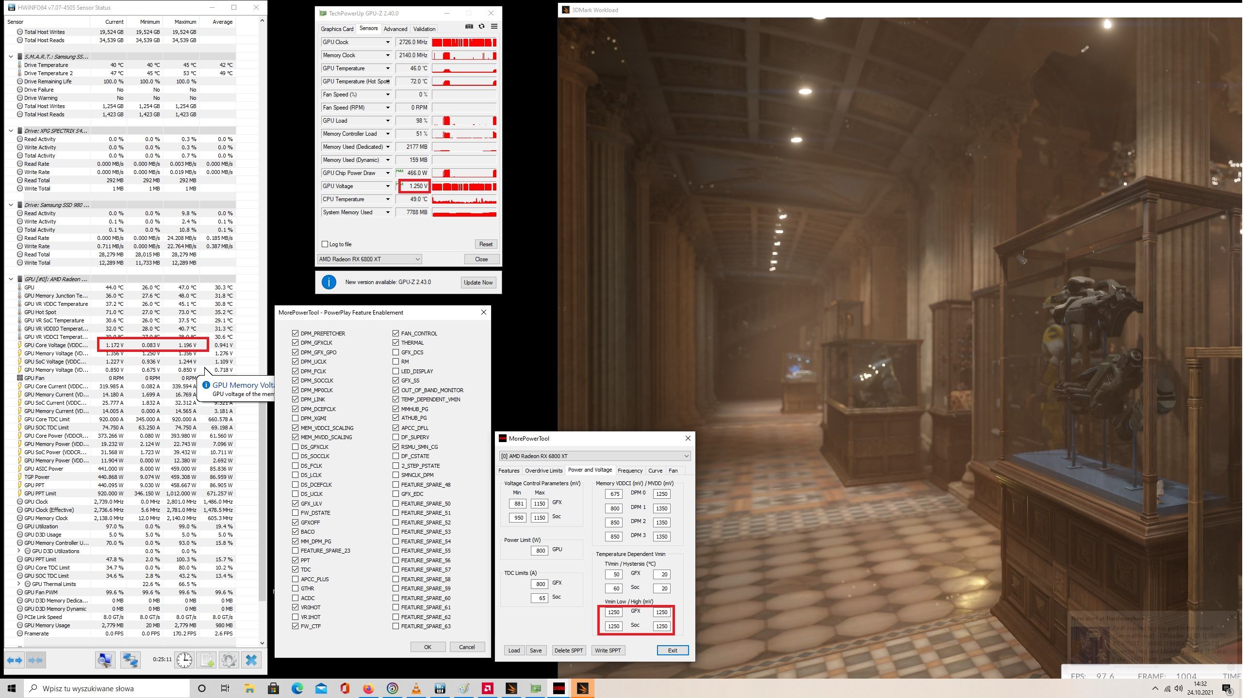

good guys there is a breakthrough, you can remove hardware mods, max voltage on big navi can be increased beyond the limit
standard settings
second picture limit off

Na ja, du hast ja richtigerweise 1200mV max eingestellt gelassen, zumindest bei deinem 26.160-Score (zu den 26.239 gibt's leider keine Settings-Screenshots). Du kannst also nur runter mit der Voltage, und wieviel das dann über das Potenzial in die andere Richtung aussagt? 🤷‍♂️
@Sylwester.: Details, bitte?
standard settings
But how?
limit off
you can make a donation for champagne and a glass BIG BOX of good German beer for Sylwus:banana:
WTF? Wenn sich das bestätigt, werd ich einiges zu tun kriegen in den Listen ... :fresse2:
