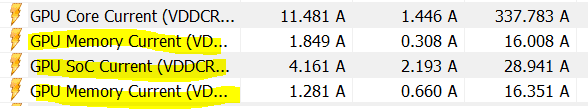

Weiß jemand, welches Sensoren/Ströme aus den Standard-Ampere von 55 A Soc bedient werden? In HWInfo werden da ja 3 unterschiedliche Werte unter GPU Core Current. Hier am Beispiel vom Screenshot von @Holzmann
Speisen sich die 3 gelb markierten aus den SOC mit 55 A? Dann wäre es ja zuwenig, oder? Oder ist GPU Memory hier doppelt gezeigt, also die ca. 16 A?

hwinfo shows the maximum values, but no one said that these values occurred at the same time, for example it could be 28.941A on this maximum where at the same time the other values could be 10A
Ja könnte natürlich so sein, ich werde aber mal mit 65A testen.
Kollege @Johnson73 feiert ja gerade ein Rekord nach dem anderen mit 65A ;)
That won't help you because you still won't know if it happened at the same time, if you want to check it, you need to turn on the graph in hwinfo for those values, in this case 3 graphs:
1. for VDDIO
2. for VDDCR_SOC
3. for VDDCR_MEM
and check on the graphs when the maximum values were and if they coincide in time

Ok, was @Sylwester schreibt macht auch Sinn. Man müsste den Run loggen und schauen ob die Addition der 3 Werte an irgendeiner Stelle an 55 A anschlägt. Wenn ja, könnte mehr A vielleicht helfen.

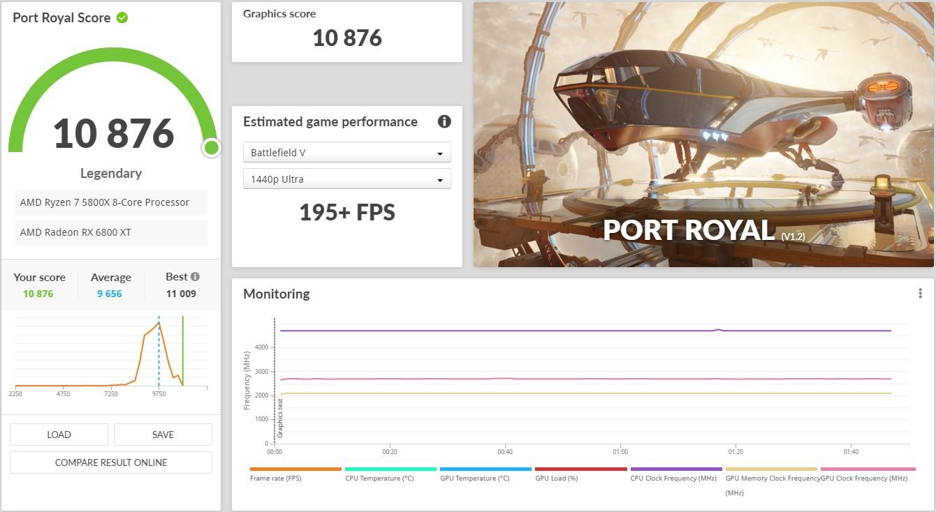

Allerdings wird mir für Holzis Challenge der Freq max Regler zum Problem ... Der hat ein dummes Limit.
Und der PR flutscht auch ...
Gurdi eingeholt 😍

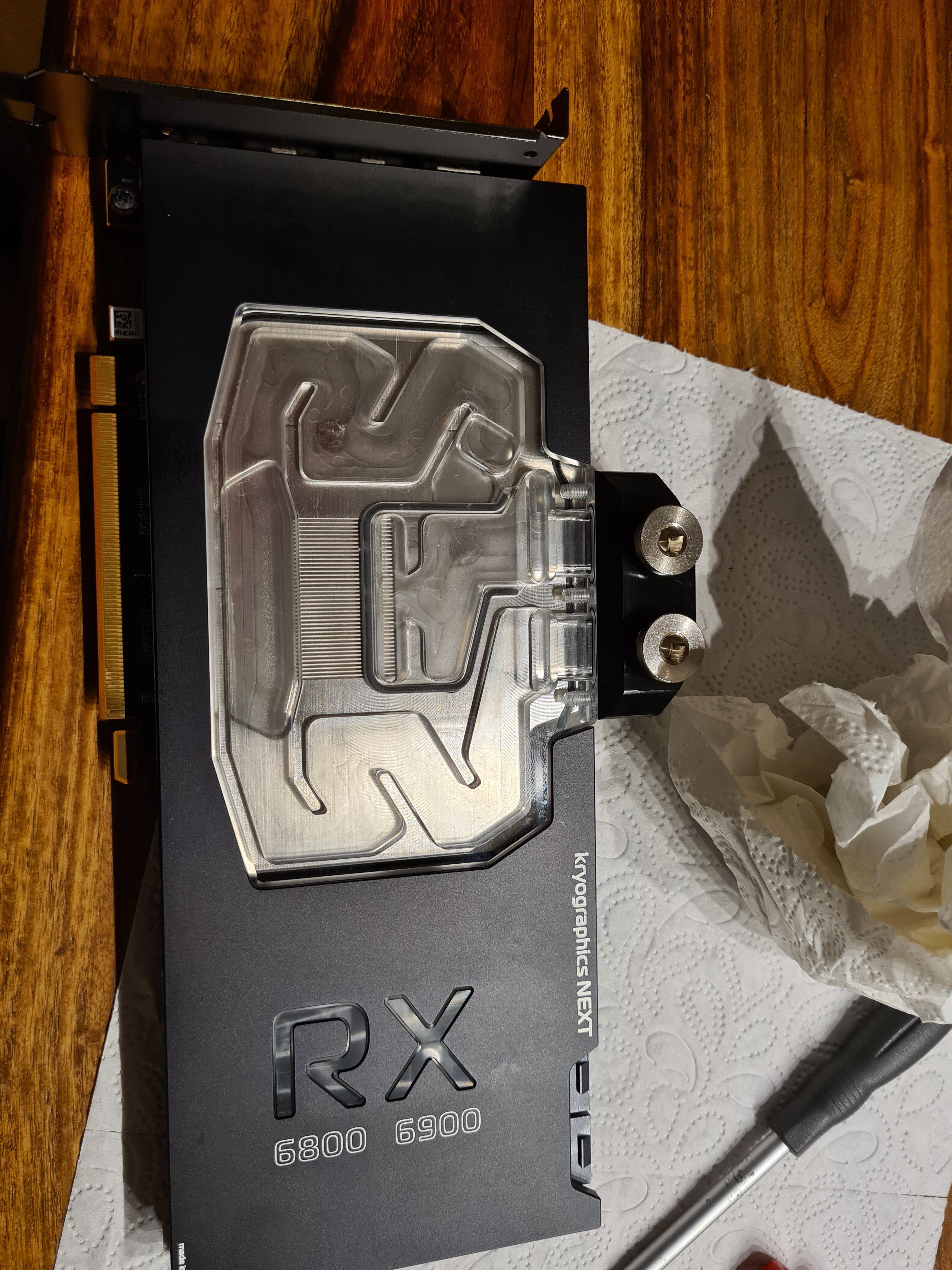

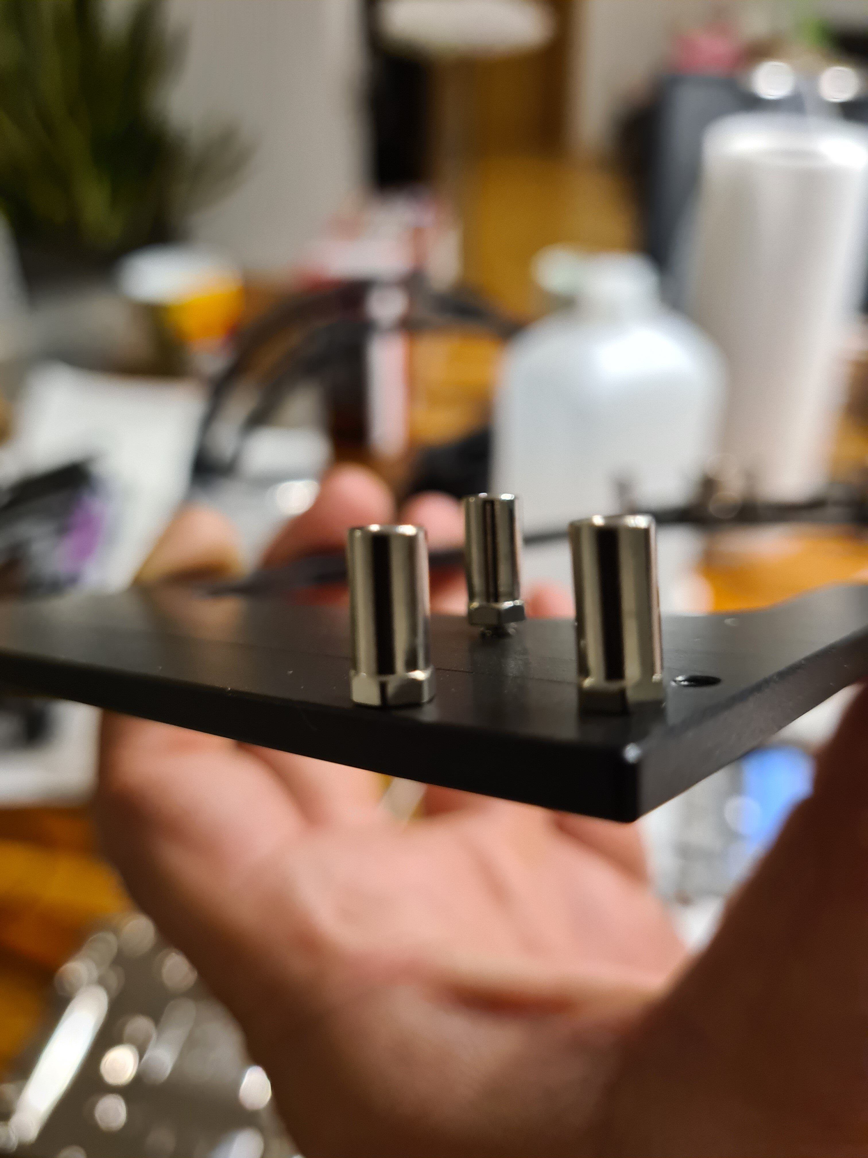

So erste Schritt wäre getan. Ich muss aber dazu sagen, das ich fast meine Karte dank des Blockes geschrottet habe.
Ein Abstandhalter wurde vom hersteller nicht richtig montiert und zwei weitere waren lose. Dazu kam noch ein nicht packende Schraube, wo das Problem durch nachträgliches senken des acryl's gelöst wurde. Für einen 160€ Block ein mehr als dürftiges Ergebnis!
ich glaube, dass das im pcgh test schon bemängelt wurde. scheint wohl öfter vorzukommen 😅

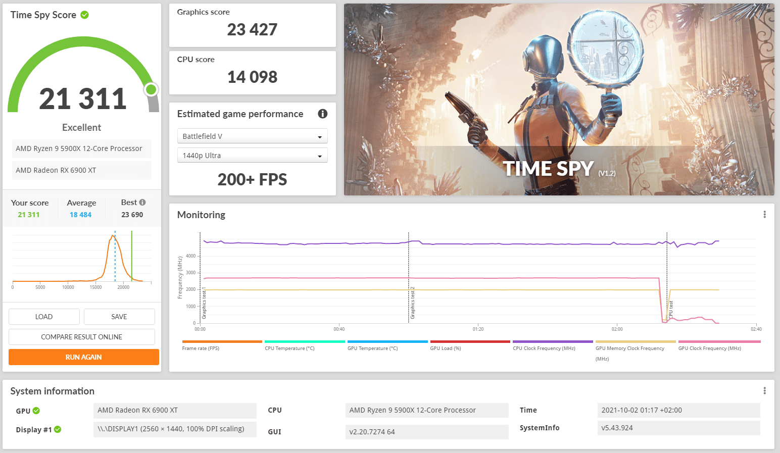

Also bis jetzt max TS stabil setting die ich einstellen kann ist 2550MHz min/2750MHz max bei 1095mV. :unsure:
VRAM habe ich gerade auf default.
Lieber erstmals GPU stabil bekommen als beide gleichzeitig probieren.

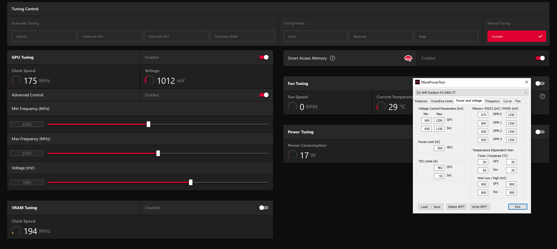

In MPT ist als auf default nur Power Limit 500W and TDC 480A eingestellt.
Ich habe hier einfach factor 1.507xoriginal werte genommen.
Die Temperaturen sind nicht schlecht ohne LM.
Bei TS runs habe ich bis jetzt nicht hoher als 84°C hotspot gesehen. Es bewegt sich eher im Bereich 75°C.
Mein 5900X ist auch auf default (PBO auf Auto) und RAM auf XMP profile.
Ich komme irgendwie nicht hoher als 2750MHz. :fresse:
Einige höhere Spannungen und Frequenzen in kleine schritte habe ich schon probiert aber ohne Erfolg bis jetzt. :grrr:
Im meisten fälle gab es ein crash am Anfang von GP2 im TS.
Soll ich mit GFX und SOC Spannungen im MPT auch herumspielen?
Eure vorschlage sind willkommen. :cool:
Übrigens ich habe auch VRAM ohne GPU OC getestet und hoher als 2100MHz bringt schlechter score. :eek:
Da muss ich später im MPT mit die DPM0...PDM3 ausprobieren aber erst muss ich schauen ob ich GPU Frequenz hoher bekommen kann.

Ich fange im erste schritte mit GFX und SoC Spannungen zu herumspielen und dann probiere ich mit SoC TDC.
@Devcom
Danke für dein Vorschlag mit Spannungen.

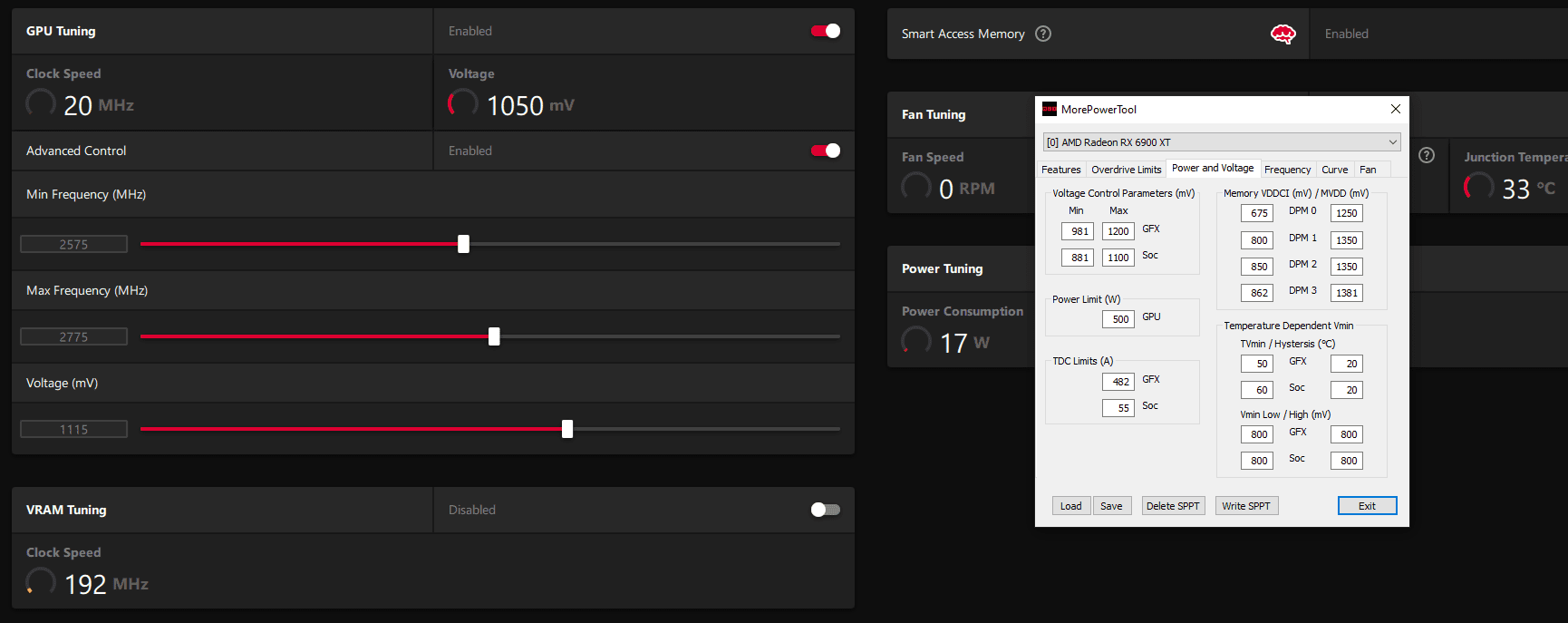

Also ich habe ein klein schritt probiert auf 2775MHz hoch zu gehen.
Mindestens das hat jetzt funktioniert mit dein SoC und GFX Spannungen.
Jetzt versuche ich noch höher zu gehen. :fresse2:
