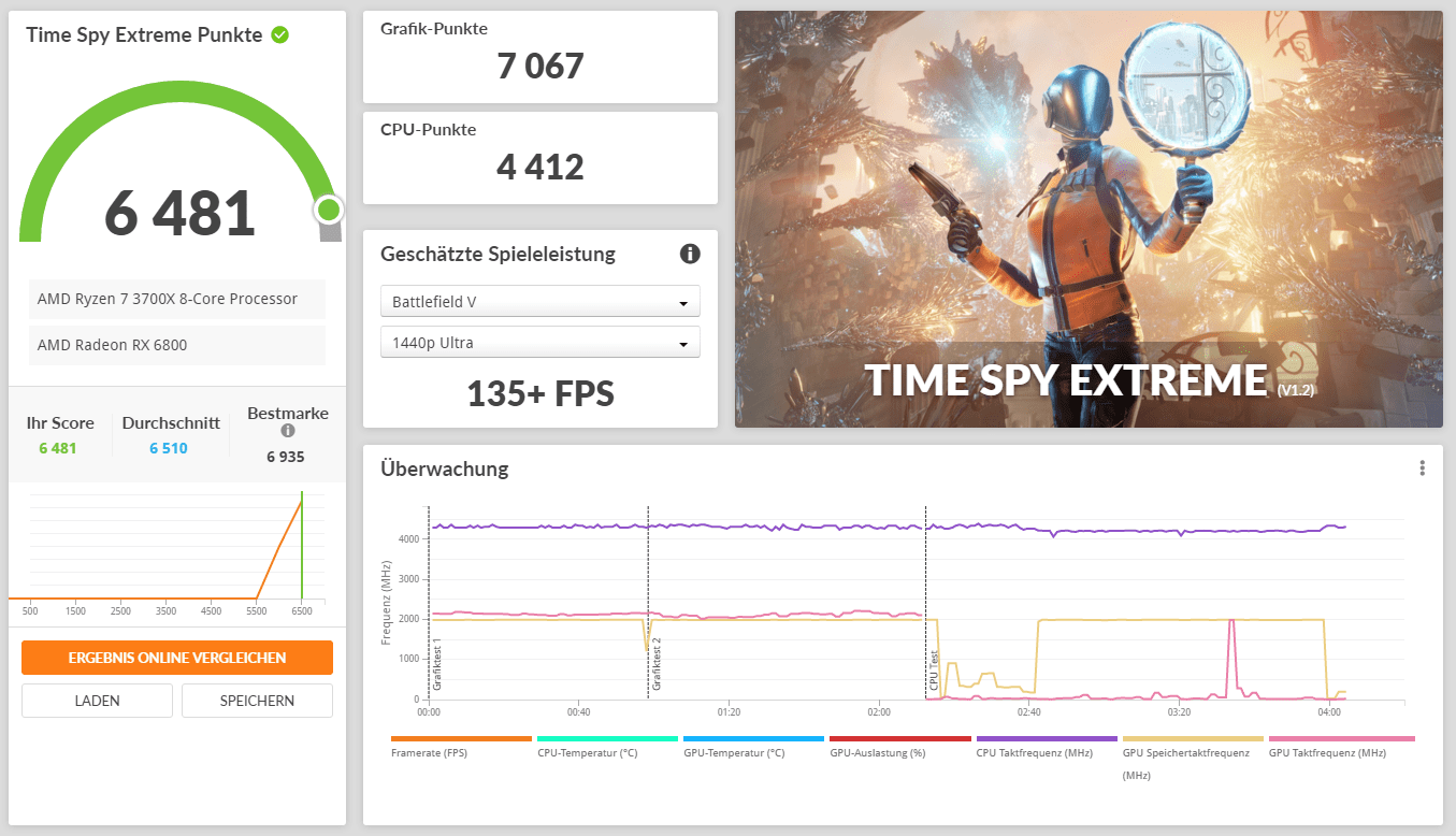

Bitte nicht 225 W eintragen! Mein Rechner ist bei Timespy Extreme ausgegangen!
Bin zurück auf 220 W. Bei 215 W gab's Bildfehler (ok, OC war halt extrem ^^).
Melde mich gleich, ob's mit 220 W besser geht.

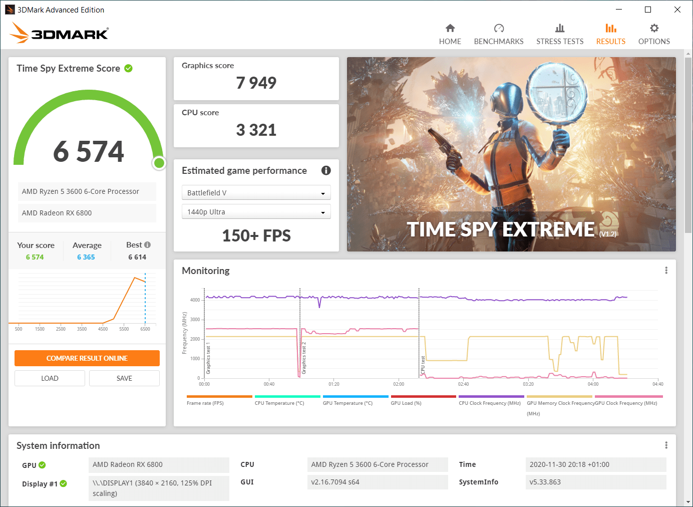

TSE: fast 8000 GPU-Punkte.
Kriege gerade Angst ^^. Wie gesagt ich kann mir das nicht immer geben mit so hohen Settings.

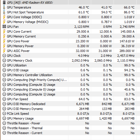

Wie misst du den Verbrauch? Mit Radeon Software / HWinfo64? Ich kann dir da nur diese Werte sagen. Den "tatsächlichen" Verbrauch (wird da mehr sein, vor allem wegen Peaks) kann ich nicht bestimmen. Mal so angenommen, ich habe 270 W Verbrauch vor dem Abschalten und es liegen etwas über 300 W an in den Moment, könnte der "tatsächliche" Peak-Verbrauch ja noch etwas höher sein, oder liege ich da falsch? Müssten 225 W + 15 % nicht knapp 260 W sein und dann die Karte sagen, dass Schluss ist?
Edit: VRMs sind 13 für Core zuständig bei der XT und nur 11 bei der non-XT. Wenn die 460 W stimmen, wären bei der kleineren Karte dann maximal etwa 390 W drin (was mir auf Dauer definitiv zu viel wäre). Die Frage ist halt, wie der Stromverbrauch gemessen wird und ob da der Peak, den man als Endnutzer nicht sieht, da schon eingerechnet ist.
Edit 2: Ich spreche hier von GPU-Only Verbrauch (wie der Treiber den Wert liefert). Ich habe keinen Watt-Meter oder "GPU-Stromstärke-Abgreifer" wie z. B. IgorsLAB.
Sie haben beide die selbe Versorgung;)
Ich rede auch von tgp nicht Gesamtverbrauch von hwinfo siehe meine Screens hier
Ich schätze mal GPU Chip Power von GPU-z ist die GPU Asic Power bei HWinfo.
Da hattest du 330 W und ich eben mindestens 270 W.
Wie kommst du dann auf über 400 W Verbrauch in deinem Posting über das MorePowerTool und dann später auf 460 W? Ist das mit einem Faktor verrechnet?
Okay, was ist dann das Total Graphics Power, wenn ich ja nur Zugriff auf GPU Asic Power, Mem Power und Core Power habe? Also ist Asic Power == Core Power + MemPower (kommt rechnerisch nicht hin), oder muss ich auf Core Power oder eben Asic Power die Mem Power draufrechnen?
Was Sinn ergibt, wäre für mich zur GPU Asic Power (dann etwa 270 W, wenn nicht mehr) noch ca. 50 W Memory Power (oder verbraucht das mehr?) hinzurechnen = 320 W. Dann noch einen guten Peak und schon steigen die VRMs aus bei mir... GPU ist halt bei 258 W abgeregelt mit Power-Limit eingerechnet (225 W * 1,15) laut MPT, aber da ist wahrscheinlich Memory nicht eingerechnet und die Abregelung nicht genau genug?
