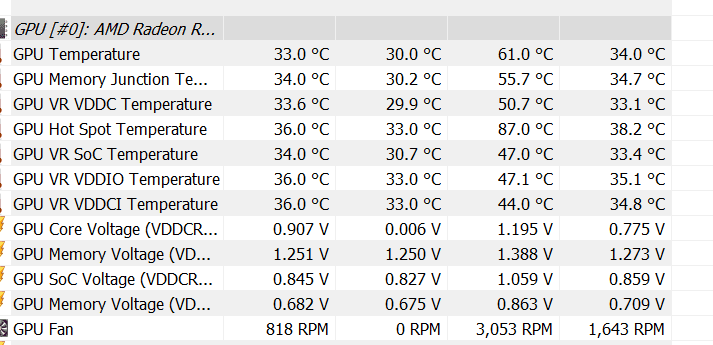

Was sagt deine VRam Temperatur denn eigentlich momentan? Falls die sehr hoch geht könnts auch sein das er deswegen den strafferen Takt/Timings nicht mit macht. Das könnte dann durch den Umbau auf Wasser tatsächlich direkt besser werden.
Die sieht eigentlich gut aus:
Ah ok, naja hätte ja sein können ^^

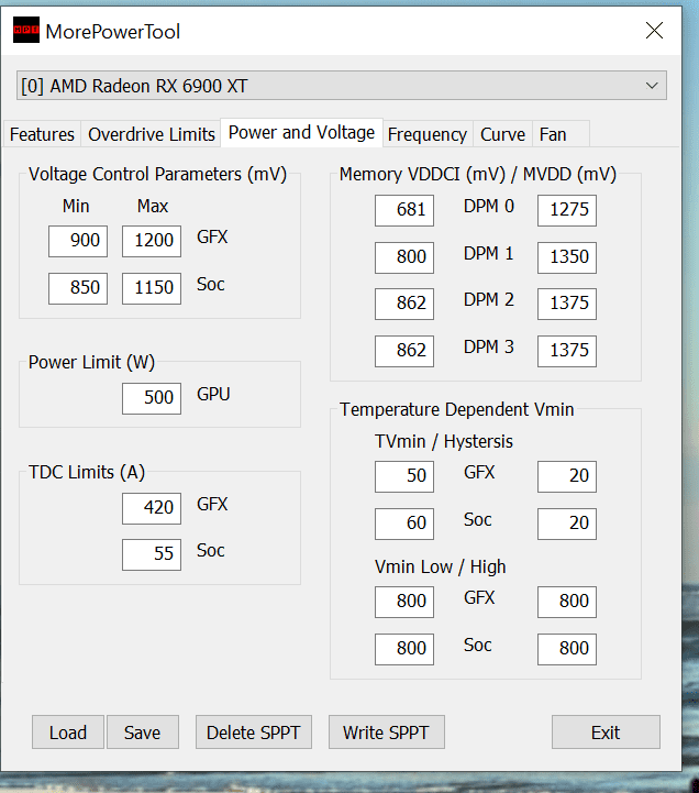

Werde ich mal testen, was wären die höchstmöglichen Werte, die man dort eintragen kann, für einen Staffeltest?

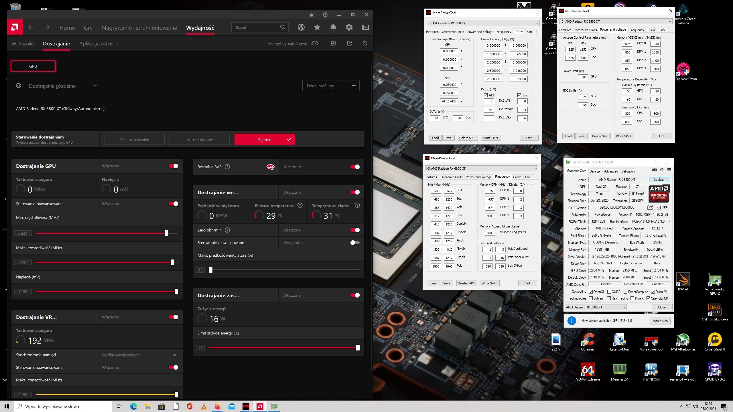

I'm running daily with 1450mV setting for very demanding games, then I have no problem with 2150mhz fast timming, because in demanding games sometimes 1350mV can crash, while others work fine, but it is important that the temperature of the memory does not exceed 50'C, similar to overclocking RAM, wanting to run TIME SPY with fast timmings 2 , I was increasing the voltage up to 1.6V but then the driver restarted, I'm not able to force the card to work with a clock of 2000 and fast timmings 2 even at 1575mV (continuous artifacts in the image)
Translated with www.DeepL.com/Translator (free version)

Versuch doch erstmal als Kompromiss 862/1375mV@air und falls Es schon Was bringt, kannste die Graka zum Flashen verschicken.
Nach m.E. muss doch erstmal Vram@2016MHz Fast Timing stabil mit hohem GPU-Takt laufen, bevor sich irgendwie Mehr lohnt, ... bzgl. Umbauerei etc.
Ne Graka, die netmal 2016FT schafft würde ich nie behalten.
(mit Vram=2016MHz= eff.>2000 sollte die erhöhte Spannung in DPM 3 dann schon greifen)

pls can you show your MPT Voltage setting too.

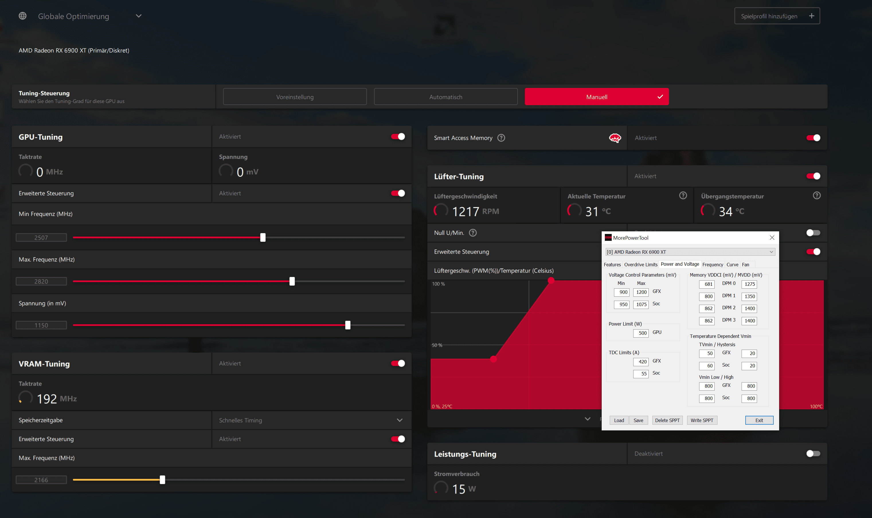

Mehr Spannung an DPM 2 werde ich heute abend auch noch testen.
