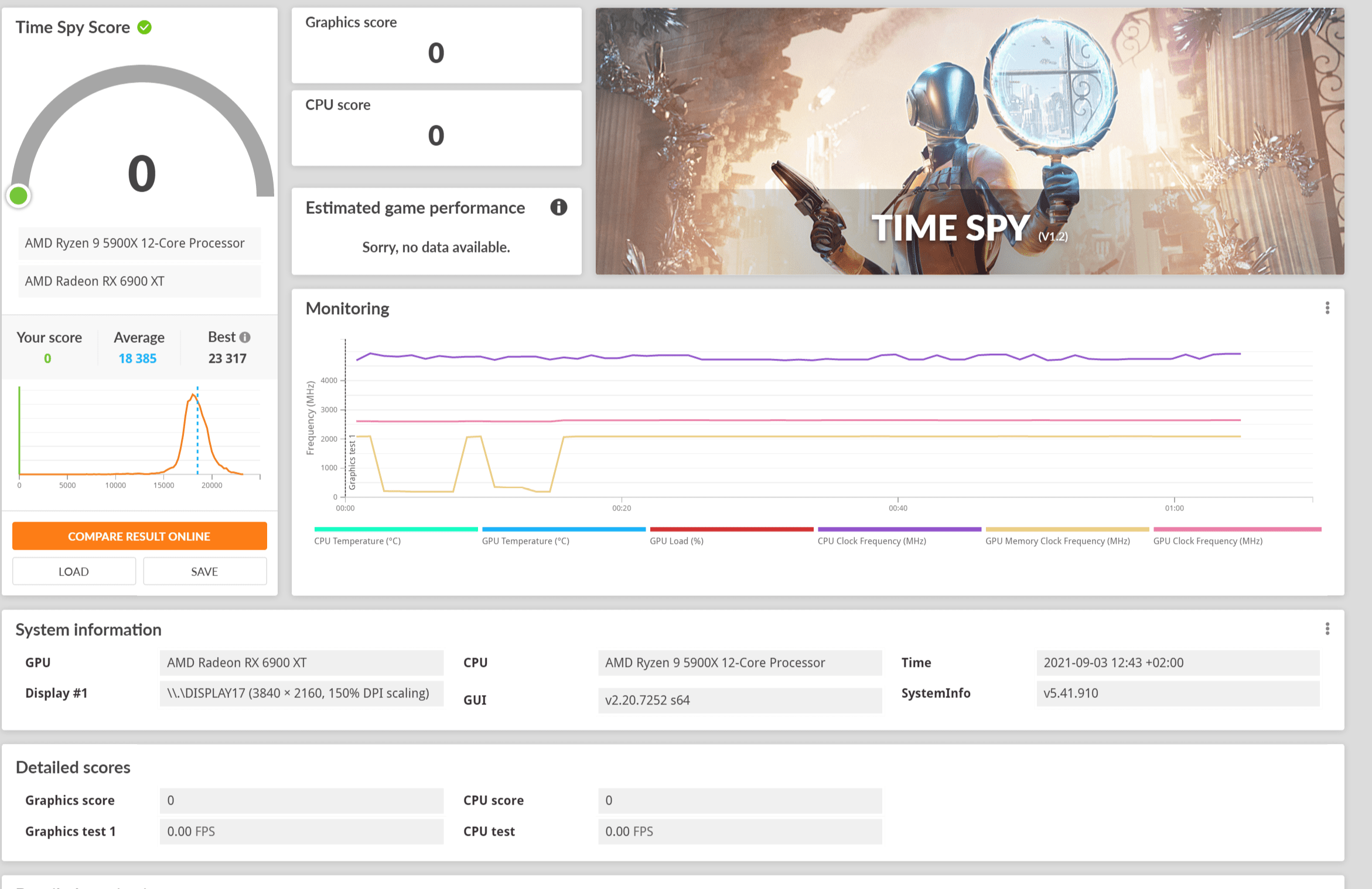

Also hab jetzt hoch und runter probiert mit Spannung und Takt, aber die Karte macht kaum über 2.5 GHZ in TS
So eine Karte auf Wasser um zu bauen macht wohl keinen Sinn.
Denke das Beste ist die Karte ab zu haken!? /:
Finde ich schon wirklich krass, das AMD sowas als gebinnten Chip verkauft /:
Glaube du gibst einfach zu schnell auf. Alle Taktraten und Spannungen durch getestet?
Schau Mal was in sup4k geht wenn der Takt da hoch geht liegt es nur an der Einstellung in ts
Ist sup4k identisch vom takt mit timespy?
Ne nach aktueller Erfahrung ist etwa 100 - 150mhz mehr drin bei sup4k als bei ts
Und es reagiert nicht so extrem auf die in wm eingestellte spannung

In Sup4K das selbe Bild, kaum OC möglich.
Also ich habe noch nie Hardware zurück gesendet aber in diesem Fall werde ich das tun.
Sehr schade aber wenn eine "selektierte" Karte so deutlich schlechter geht als eine normale macht es nun leider überhaupt keinen Sinn als Bencher sowas zu behalten.

Ja hatte ich zum Test auf 550w ist einfach eine Taktgurke, zumindest hier für unsere Ansprüche.
Bzw was macht die Karte denn wenn du :
Im Mpt:
DS Off
PL : 450W
TDC : 380A
Rest Stock lassen
Im Wattman
Speicher 2100 + ft1
Min 2600
Max 2700
1,2 V oder 1,175v
Im Mpt:
DS Off
PL : 450W
TDC : 380A
Rest Stock lassen
Im Wattman
Speicher 2100 + ft1
Min 2600
Max 2700
1,2 V oder 1,175v
In TS?
Kann es probieren, wird aber vom Takt nicht mal durch gehen...

Edit: daran liegt es wohl auch nicht, selbst in dem Treiber Stresstest knickt die Karte bei allem über 2,7ghz ein. /:
Betrübliches Fazit:
Für Bencher oder die es werden wollen, eine echte Horror Karte.
Die ganzen erweiterten Limits im Bios werden so ad absurdum geführt.
@ShirKhan ist also mal wieder mit einem blauen Auge davon gekommen. :fresse:
Mit welchem Treiber bist du eigentlich unterwegs. Und hattest du jetzt Mal Windows frisch aufgesetzt ? Nicht das bei dem ganzen gerumpel mit ddu irgendwelche anderen Treiber reingrätschen jetzt.
Kann aber natürlich auch sein das du ne Gurke erwischt hast, kommt halt vor. Insbesondere weil deine alte ja echt ganz gut war ist die Erwartungshaltung evtl etwas zu hoch ;(
Hatte Windows vor kurzen neu gemacht Treiber der aktuelle 21.8.2.
ddU hab ich nicht gemacht nur den Treiber deinstalliert und neu.
Ist wirklich Pech, die Frage ist aber, ob man da überhaupt noch versucht an eine bessere Karte zu kommen, allerdings ist mit einem baldigen Refesh alles andere als sicher.
Und warten bis later 2022, Mist schwere Entscheidung....
