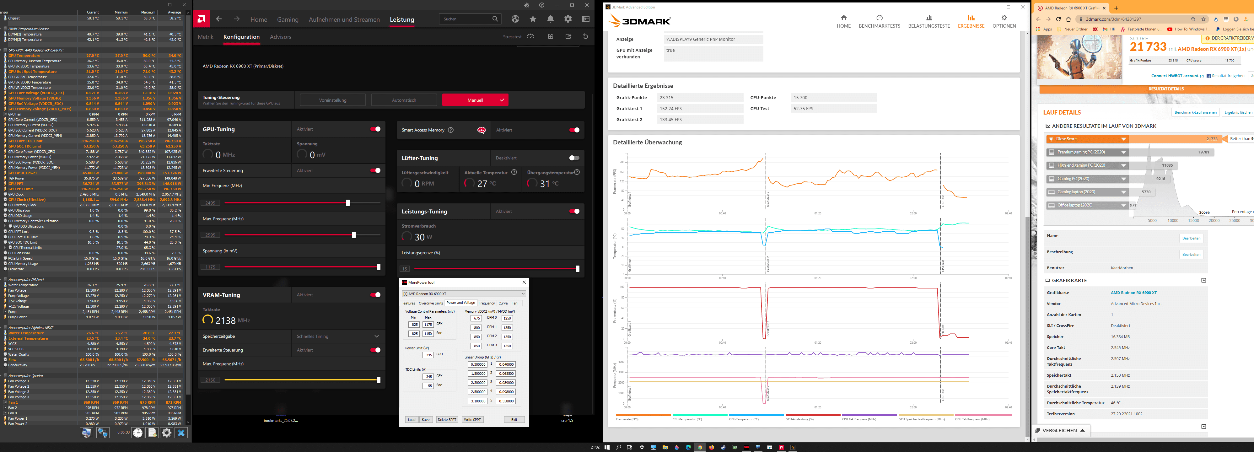

Alt:
Neu:
Macht Hoffnung (y)

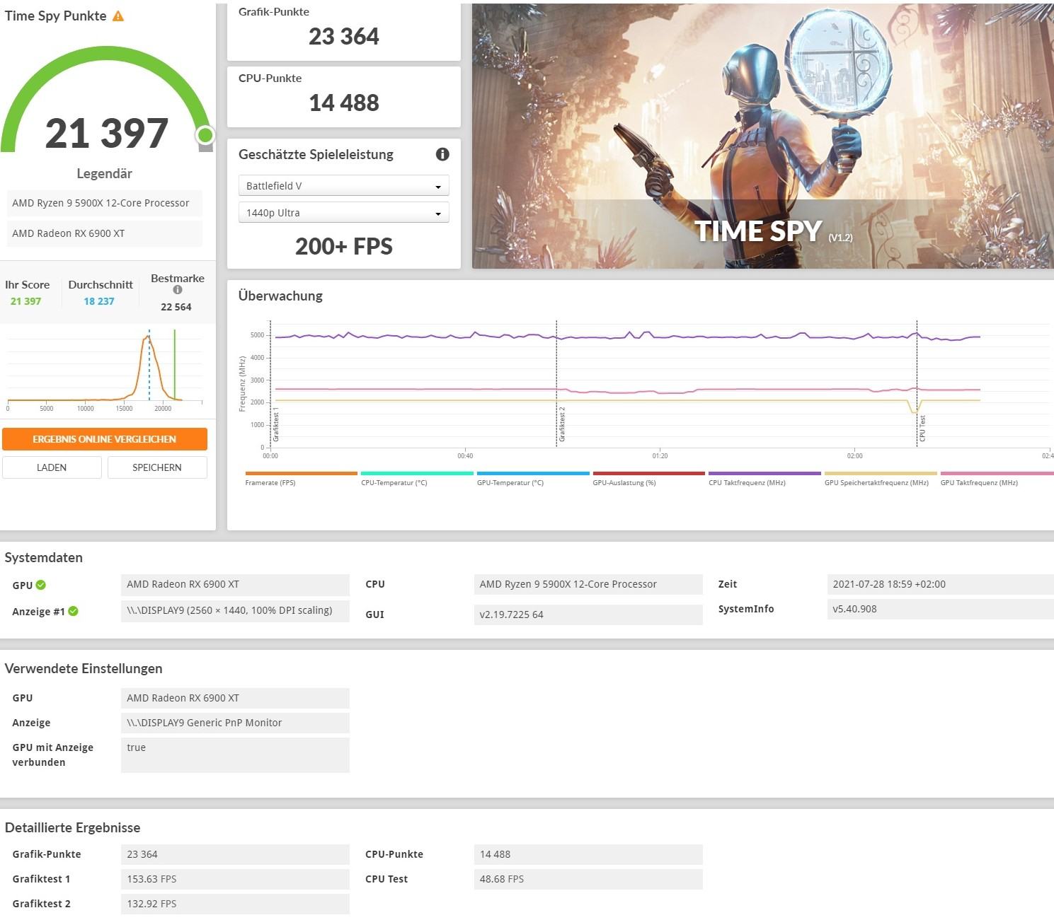

Bin mal testweise von 1175mV auf 1165 mV und 100 Score weniger aber er lief durch, dieses mal kein Flackern.
Höherer Takt geht bei mir mit dem Treiber nicht, aber Punkte gehen gut hoch.

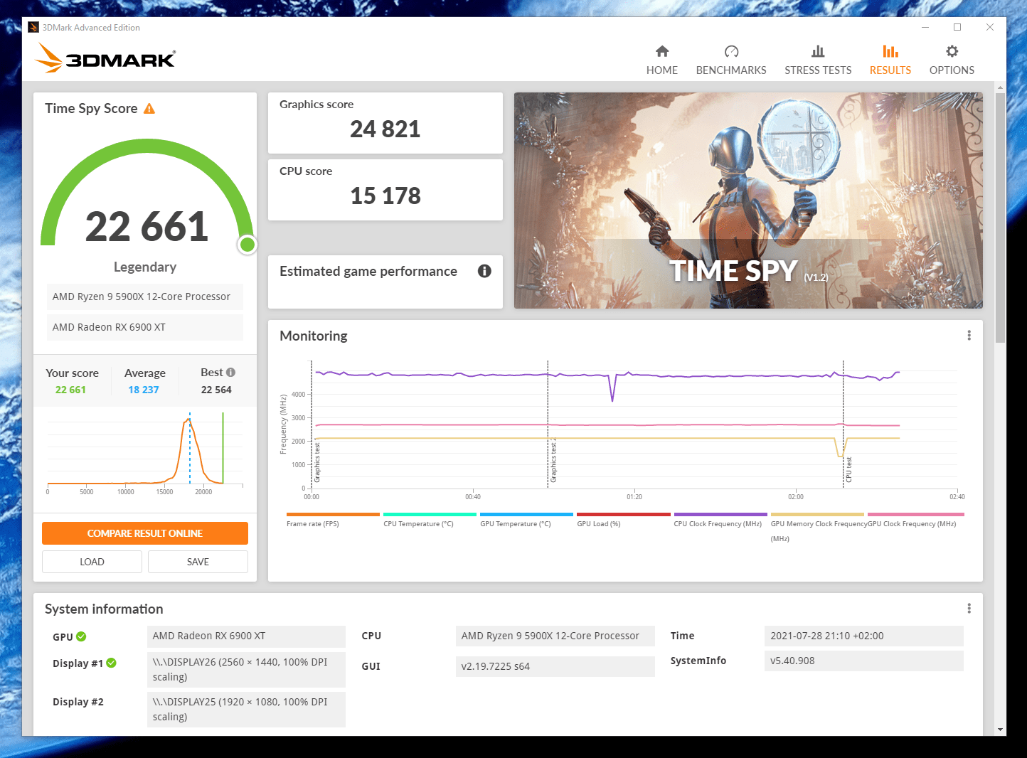

Oh ja, jetzt merk ich den neuen Treiber auch.

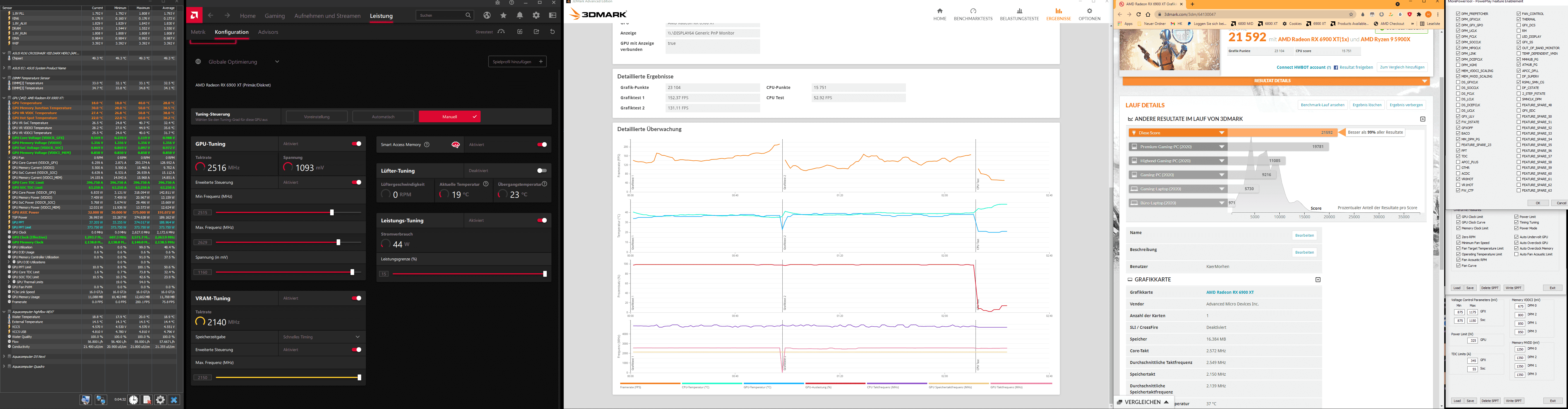

Könnt ihr bitte wieder eure MPT und WM mit posten?
Wäre super zum Vergleichen, gerade wenn jetzt wieder soviel am benchen sind.
