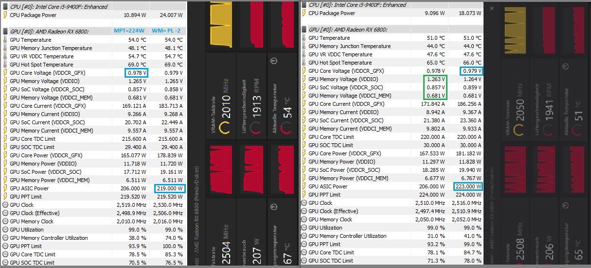

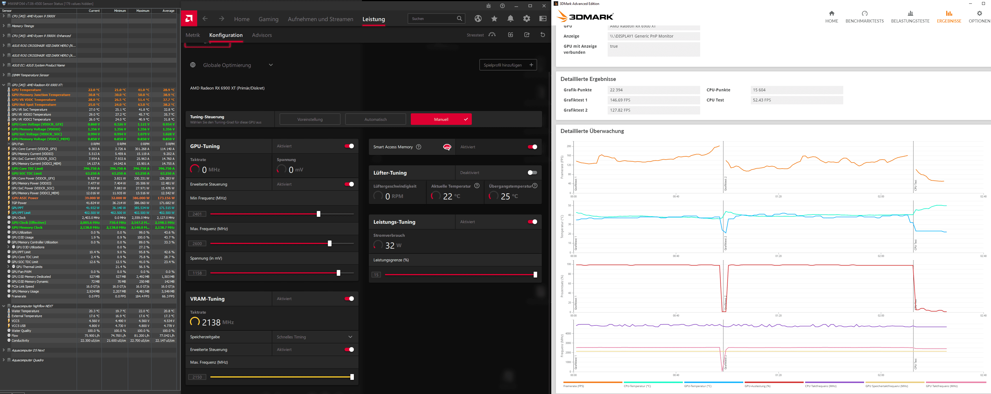

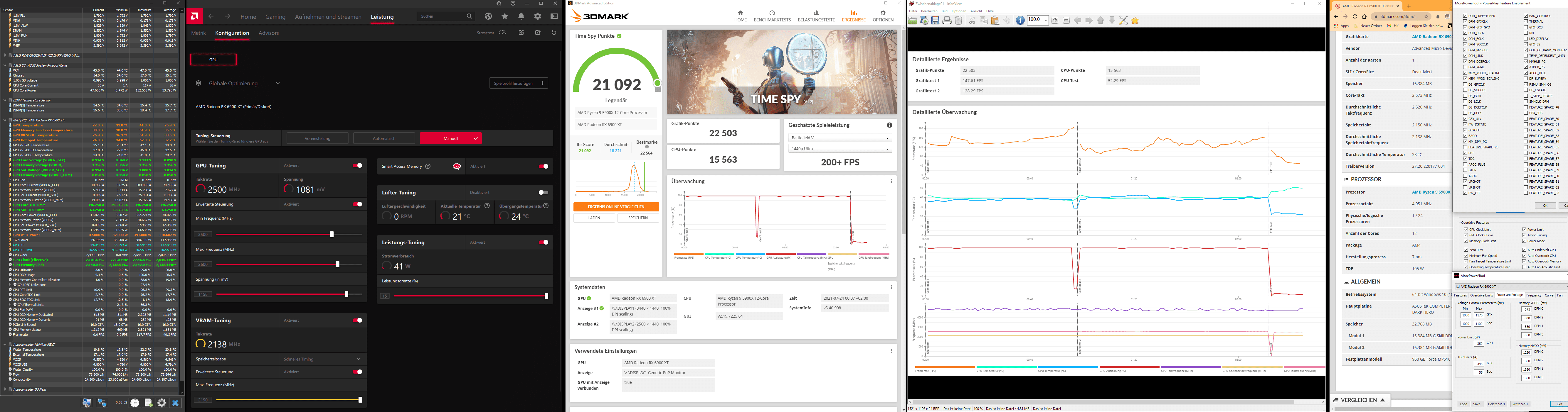

Bei mir wäre "ohne Cappen der Spannung am Besten" nur Offset im WM, ...ist aber auch klar weil die nonXT kaum Spielraum hat.
(ne sehr gute 6800XT kann manchmal auch sehr viel Offset besser ohne Cappen und braucht MPT nur für die Watts, z.Bsp.
Tornavida von CB konnte schön im WM die V runtersetzen; mit sehr altem Treiber)
Das ich jetzt aus Spass+Neugier mal ein gecapptes Sommersetting nehme ist dem Covid-Langeweile-Lagerkoller geschuldet.
(im Anhang das maxSetting@232W-WM only+MPT für Watts ...liegt effektiv ca. 6...9mV über Cappen beim Sommersetting@224W)

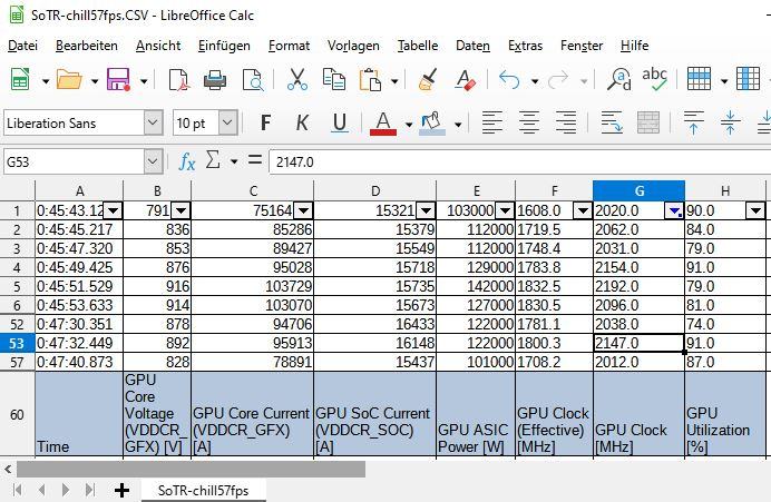

@L!ME wie hast du das tabellarisch aufgelistet, wurde das nachdem einlesen automatisch übernommen?

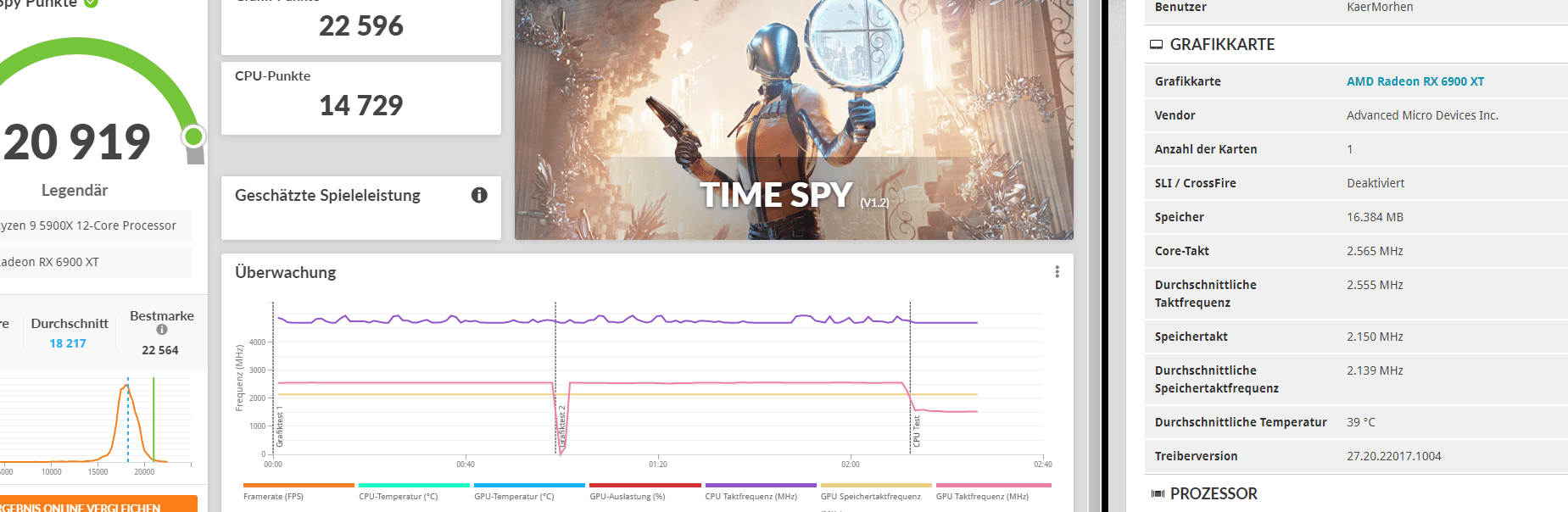

Was bei mir auf Anhieb gut lief war zum testen das Setting von von wem aus dem Ranking. Mit etwas mehr Wattage von mir ergänzt. Ds erste mal Allscore 21k GPU 300 weniger, CPU um 300 bis 400 Punkte höher.
Keine Rekordpunkte aber nahezu in jedem Run das gleiche Ergebnis.
Ich würde sagen er hat die Datei einfach mit Libre Offcie geöffnet.
Was man da beim Import genau auswählen muss, kann ich aber nicht sagen.
Rechtklick auf die Datei und "öffnen mit" Libre.
edit: im LIBRE kannste dann auch Filter nutzen, um mal zu schauen wie die Spannung bei nem bestimmten GPU-Takt ausschaut.

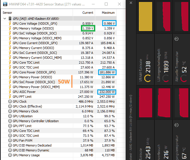

@Srider das war sogar dein Setup. An sich normale Werte.
Im Vergleich zu läufen wo ich zwar extrem hohe Average Takt hatte aver er beim GT1 auf 2 Wechsel extrem in den Keller ging, lief er beim anderen einfach durch (andere Werte im WM und MPT aber langt zum sehen was ich meine).
57° Hotspot bei >350W find ich echt schick.
20K Delta sind doch OK.

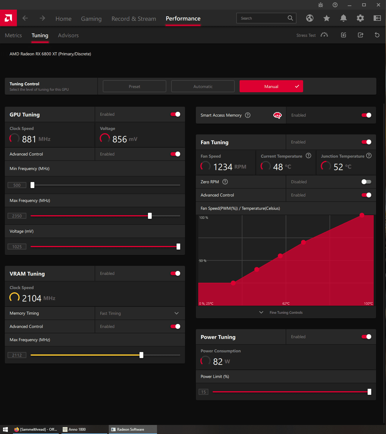

Edit, das ist mein aktuelles Daily Setting. Bei der Spannung ginge sicher auch etwas weniger, aber war zu fault, das genau auszuloten und auf Stabilität zu testen. :d
Im MPT hab ich nur die Spannung begrenzt, sonst keine Änderungen.

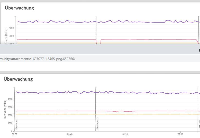

Ich verstehe immer net, wie die CPU so unterschiedlich in den Runs sein kann!?
(bei fast gleichen fps)
Schön zu sehen, wenn man die CPU je nach Threadzahl boosten lässt.(x)
Deine beiden Runs sind wieder schön z.Vgl., sorry das Du immer dran glauben musst.
(x) Trotz der zusätzlichen Threads/Monitoringtools ist im ersten Run etwas mehr Boost.

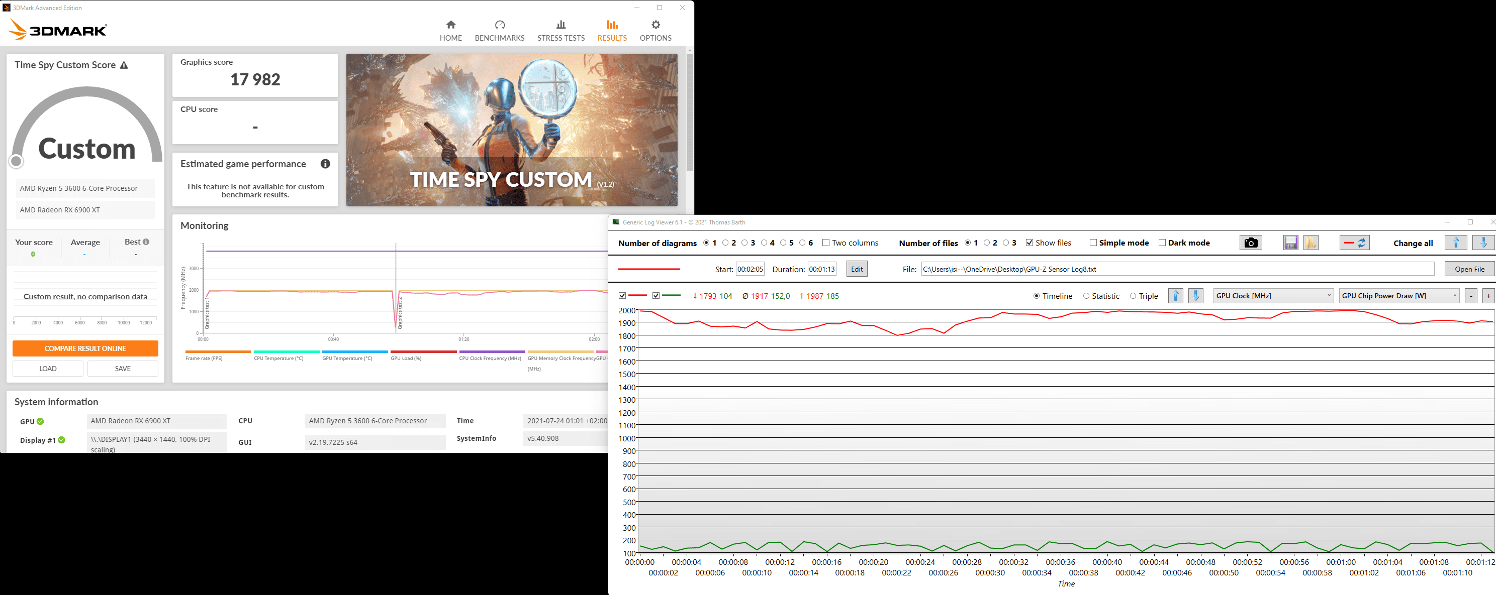

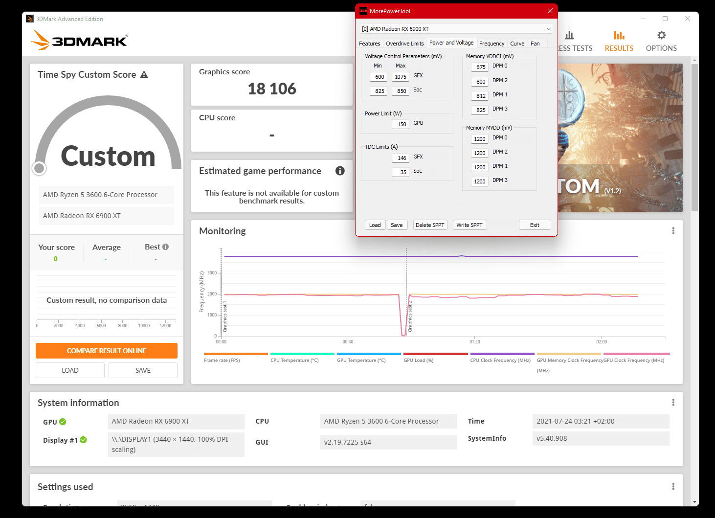

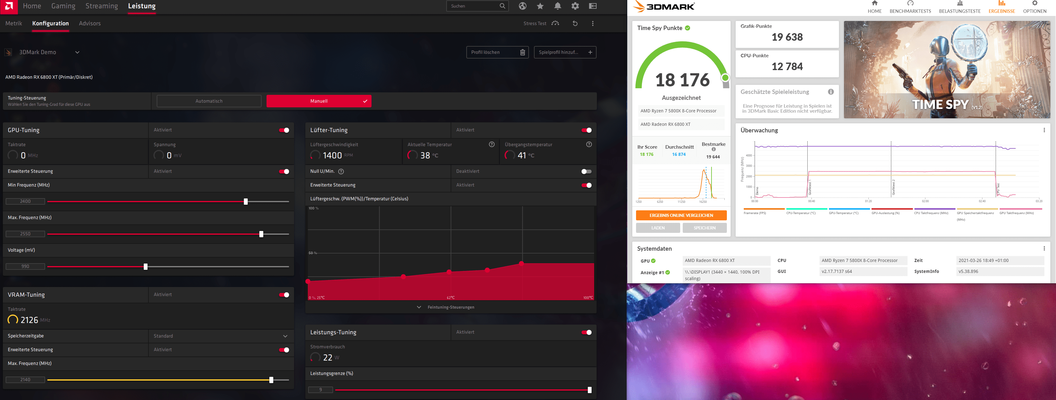

Hier mal ein just 4 fun 150W run.
Log ist vom Grafiktest 2 beim Timespy.

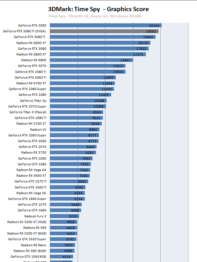

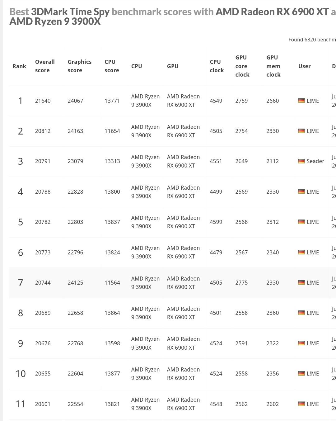

Zur Erinnerung guru 3ds aktuelles TS Grafikscore Ranking^^
So ganz aktuell scheint mir das nicht zu sein, wenn ich mit meiner 6800xt und einem 3600 18750 GP statt der 17275 GP schaffe ^^

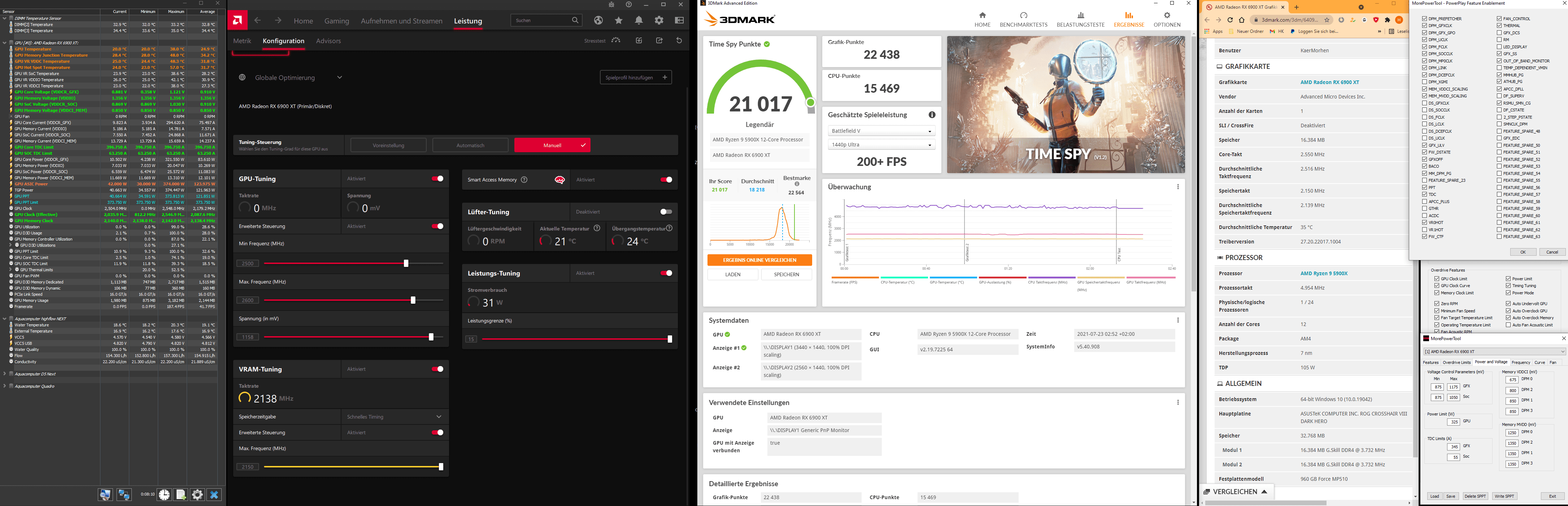

Dein Setup ist aber trotzdem bemerkenswert. Habe aktuell mit der 6800XT ein 200W Setup mit 2370mhz und 1100mV im Wm und schaffe damit 17893 GP
Selbst in meinem 13 Jahre altem Case mit für heutzutage nicht optimaler Belüftung schaffe ich full stock 18.5k Punkte.
@ShirKhan kann es sein das deine Karte zuwenig Watt und mV bekommt? Gerade in nem Text gemerkt dass wenn sie ins Powertarget kommt taktet sie von 99% auf 98% runter
Die Treiber haben sich verbessert, auf der guru Seite ist wohl nur das Resultat der 3080Ti aktuell, hab deren aktuellstes Review genommen.
Wie dem auch sei, hier mal ein neuer Bestwert, btw hatte min gfx auf 500mV gestellt, der Rechner ist nicht mehr hochgefahren, musste ne alte GPU rauskramen damit ich nen Bild hab um weitere Spannungen zu testen.
Letzten Endes liefen 575mV stabil, aber den Bestwert mit 150W erreichte ich mit diesen Settings:
