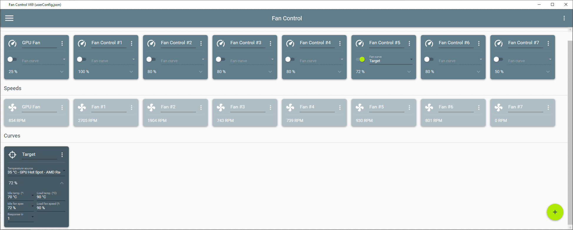

@m4looney Probier mal ob FanControl auf die AiO Zugrifen kann, ich könnts mir gut vorstellen.
Ist schnell installiert, dann die Sensorenerkennung und dann weißt, obs geht.
@ApolloX Hat funktioniert, danke. Muss mich da noch reinarbeiten. Kann man sowas machen wie: verändere nichts, es sei denn der Hotspot ist bei über 92 °C, dann dreh auf 90 % auf, oder so? Im Moment ist es so: Idle-Temp ist bei 50 °C HS und 72 % Lüfter-Speed (so wie sonst auch im Idle). Wenn die Load-Temp von 90 °C HS erreicht wird, dreht das Teil bis 85 %. Frage: kann man gleichzeitig anhand der CPU und anhand der GPU (HotSpot) regeln?
Da schon unter Luft 2650 gehn, wirds Zeit für den hässlichen Kühler von Alphacool. Wenigstens kühlt er gut :)

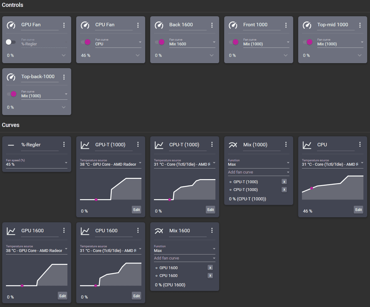

Du meinst, eine Lüftersteuerung, welche sich erst bei Hotspot>92°C aktiviert? Glaube nicht, du musst den Teil <92°C auch im FanControl abbilden, dann geht das schon.
Schau dir mal selber an, was die Target Curve macht - hab die nie ausprobiert. Den Mix Custom kenn ich auch nocht nicht, da kannst dir direkt eine neue Temperatur aus zwei anderen Temperaturen als Minimim, Maximum oder Mittelwert erstellen. Schon cool, was der alles for math. Operationen da reinmodelliert.
Für Gehäuselüfter empfehle ich immer, jeweils eine Curve für die GPU-Temp und eine für die CPU-Temp zu bauen und diese dann in eine Mix Curve zusammenzufassen und per max zu kombieren, dann laufen Gehäuselüfter je nachdem, welcher Wert grad höher ist.
Nachteil aktuell beim FanControl: der kann im Windows gerade keine Lüfter aktueller Radeon Karten ansteuern. Remi, der Programmierer, hat mir am Wochenende einen Test-Treiber geschickt, ich habs ausprobiert, aber hat nicht geklappt. Der scheint an dem Problem zu arbeiten, aber ich weiß nicht, wann da was kommen würde. Heute habs Update auf V69, aber auch wieder keine Ansteuerung der Radeon Lüfter.
So sieht das aktuell bei mir aus:

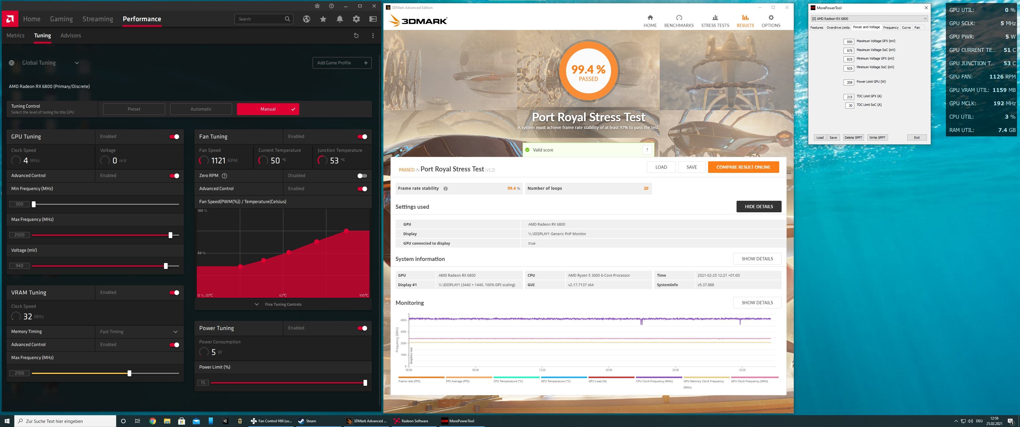

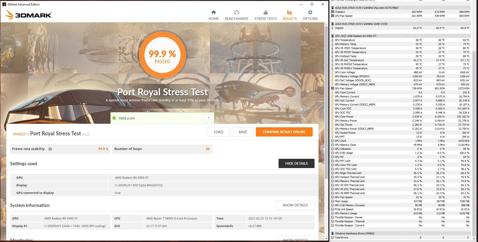

Schonmal den Port Royal Stresstest drüber laufen lassen bei euren 24/7 Profilen?
Ist es normal, dass die Memory Voltage nicht weiter als 1.25V droppt und die TDC Limits den max Wert anzeigen immer, oder seht ihr noch Werte die Fragen aufwerfen?
Denk schon. Wir haben da keinen Zugriff drauf.
TDC-Limit, TDP-Limit, etc. sind ja Limits (jeweiliges MPT-Limit * Power-Target). Die hast du ja nicht verändert während den Runs.
Neuer Benchmark??
Sind die 98.6% als Score an zu sehen?? 😜
@Holzmann xD. Das wird wohl die Zeit sein in der die GPU (voll durch-)boostet. Alles ab 97 % gilt als bestanden. Aja, kannst du mal machen. Dann könnten wir evtl. sehen, ob deine GPU stabil bleibt. Hat halt den Nachteil, dass der Test sehr lange dauert und die GPU sehr heiß wird dabei. Also für ausreichend Kühlung sorgen.

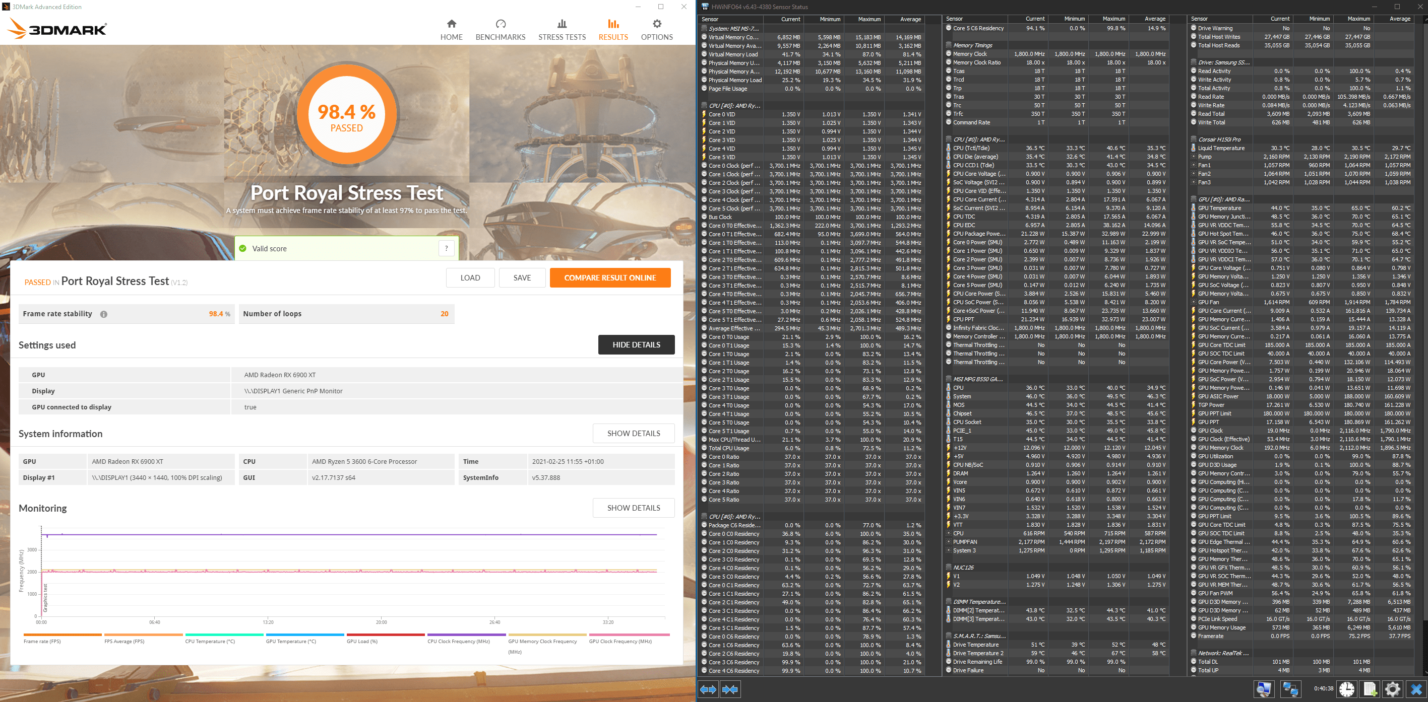

Hab mal noch ein run laufen lassen, aber diesmal mit CPU/RAM SoC/ UV
ab abgebrochen, das 20 mal durchlaufen zu lassen, sehe ich zu wenig Mehrwert. :unsure:
Oh man Duvar, wieso? Was tust du meiner GPU da nur an, xD?

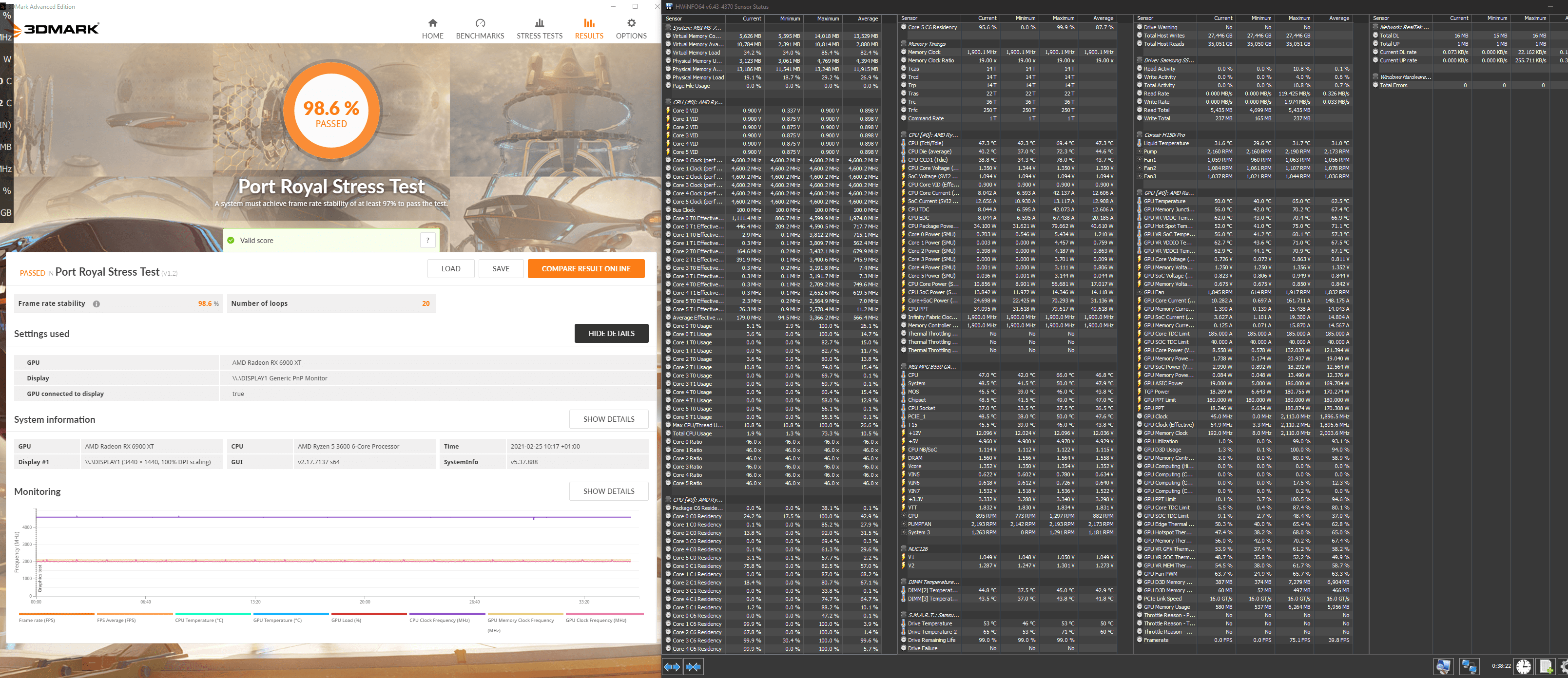

Also: ich kam mit 940 mV Wattman da durch. 925 mV crashten nach 8 Minuten. Zu meiner Schande muss ich sagen, dass ich während dem Systemerkennungs-Vorgang HWInfo startete und es evtl. daran lag, dass der Bench abbrach (hatte ich vorher schon auch).
Nun: der Bench läuft in 99 % der Zeit super. Aber: beim Szenenwechsel ruckelt es ein wenig nach. Zudem gibt es am Ende ein leichtes Clipping-Problem mit dem Typ, der aus dem Raumschiff aussteigt. Dieser ist obwohl er sich im Raumschiff befindet für etwa 1 - 2 Frames außerhalb sichtbar.
Muss sagen: ich habe nicht mit so einer hohen Stabilität gerechnet. Daher scheidet der Bench für mich aus, da wie gesagt die Bildausgabe dennoch nicht "perfekt" ist. Oder hat der Stabilitäts-PR-Test von denen einen weg? Oder evtl. meine GPU. Naja, egal. Games laufen. Vllt kann mir der ein oder andere einen Tipp geben, um da 99,9 % zu erreichen und / oder diese leichten Unstimmigkeiten zu beseitigen. Ich werde noch mal alle Settings wegnehmen und dann mit Default testen.

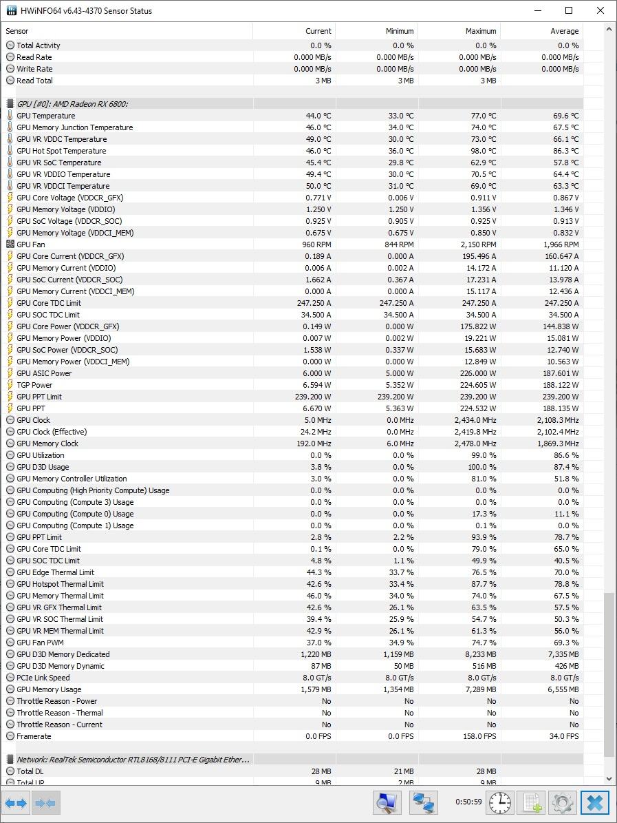

HWInfo angehängt. Da wird auch deutlich, wieso ich den Test nicht mag: dauert viel zu lange und GPU läuft viel zu warm. Ich konnte in der Zeit weder den Rechner, noch mein Handy nutzen, da auf dem Handy die Überwachungssoftware läuft und ich nicht riskieren wollte, dass der Bench abbricht, wenn ich diese beende (in Warzone passiert das gerne).

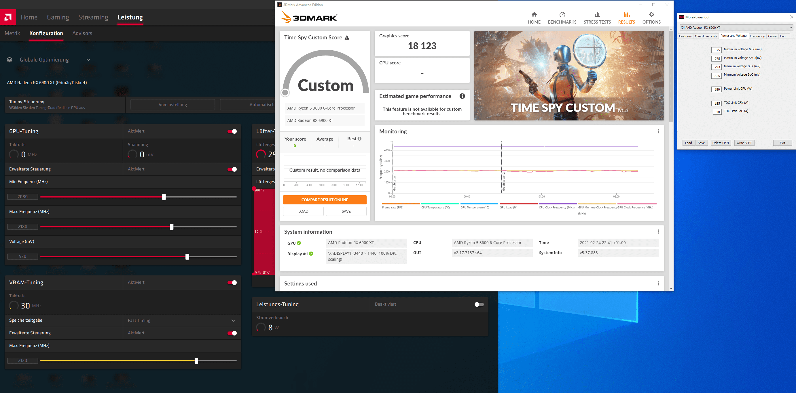

Muss sagen, dass bei mir 930mV im Wattman eingetragen sind bei dem Test und Superposition läuft mit denselben Settings mit 860mV eingetragen durch ohne Probleme^^
Ist mein Timespy stable Setting, was richtig Spannung will :d
