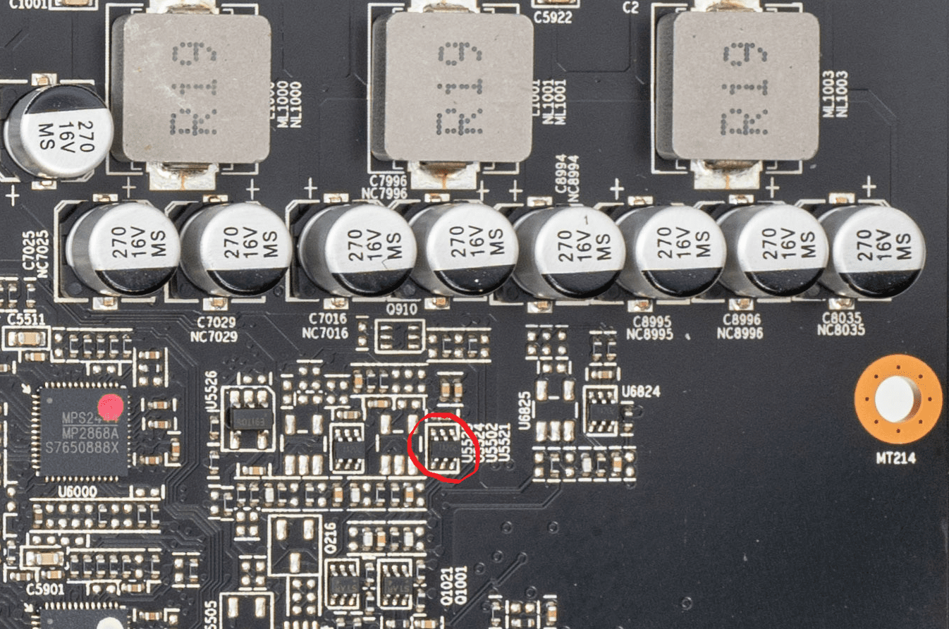

Sicherer ist imo, die Shunts direkt zu brücken. Nur ist auf der Nitro der Platz relativ begrenzt..
Genau, denke ich auch... Es sind halt drei IC`s..
Ah, super! Hab nach U5521 auf der Rückseite gesucht, bis die Augen tränten. :LOL:
Muss man alle drei kurzschließen? Dann wäre "Shunts direkt" einfacher. Oder geht es dir bei der Aussage nur darum, dass man nicht weiß, welches der richtige ist?
Ich denke, dass alle drei gebrückt werden müssen. Und natürlich am richtigen Pin. Glaube da, wo der mini-Condi quer steht.
Und ich denke, gleicher Effekt wie oben einfach nen Blob drüber :LOL:
Vorteil am Sense-Circuit wäre ggf. dass da kein Strom fließt und man z.B. auch nen Mini-Schalter (müsste 1 Schalter für 3 ICs gehen) dran bauen könnte!
Der ganz links ist doch vorn beschriftet, den U5502 gibt es auf der Nitro auch (ebenfalls unbesetzt), denke ist wirklich nur der ganz rechts, bzw. würde mit diesem anfangen.
@mantiz: Ergibt Sinn. Von rechts nach links beschriftet, belegt - unbelegt - belegt - unbelegt - belegt mit eigener Beschriftung.
Meinst wegen 3 Steckern, müssen es auch 3 ICs sein?
Kann natürlich sein, dass es unterteilt ist. :unsure:
Ja, buildzoid sagt, es sind an der Nitro 2 shunts, aber nur 1 circuit. Ich denke, dass es an manchen Karten 2 oder 3 circuits sind.
Die XFX 9070 OC die er besprochen hat hat 2 IC's.
1:25

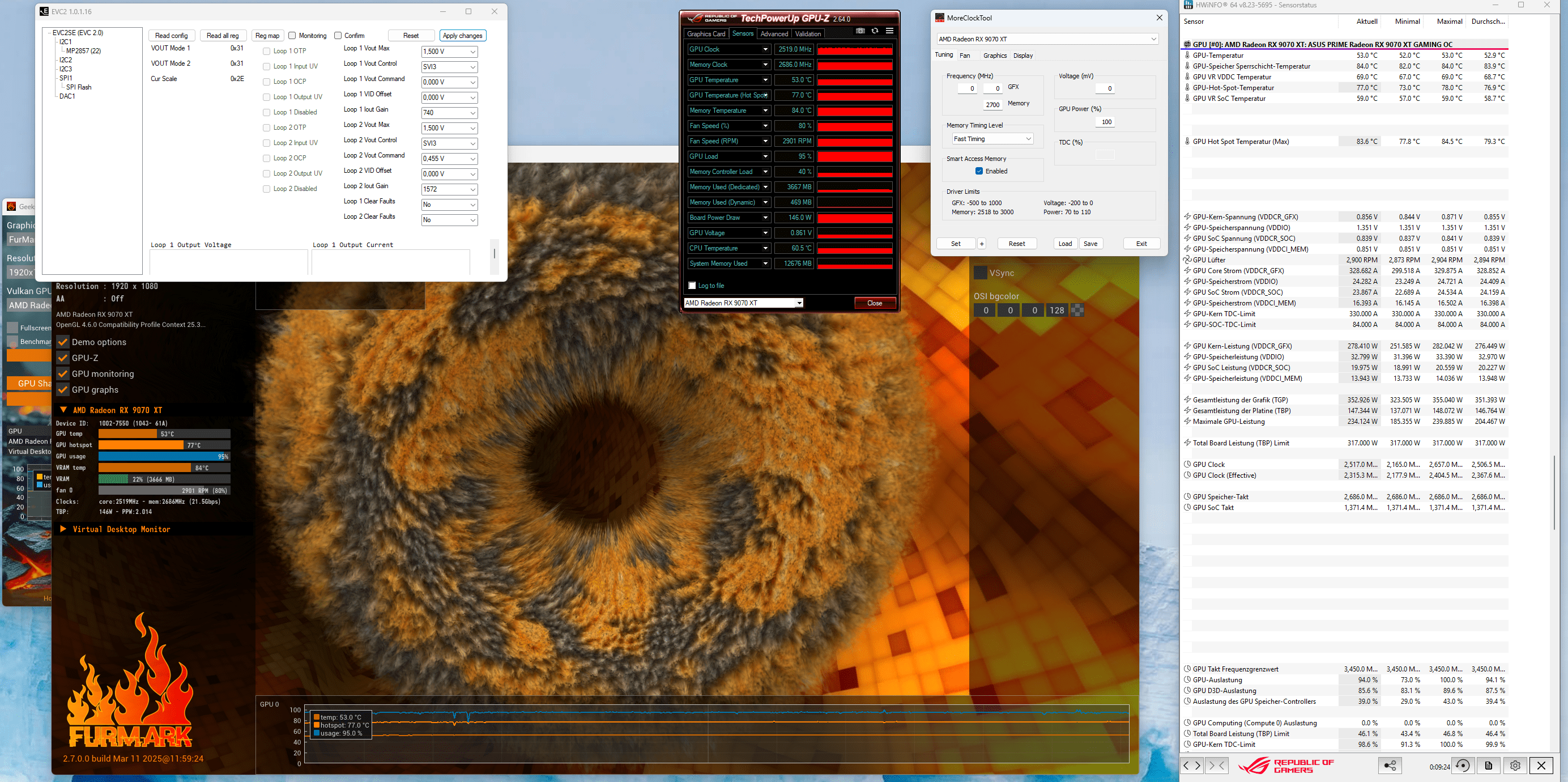

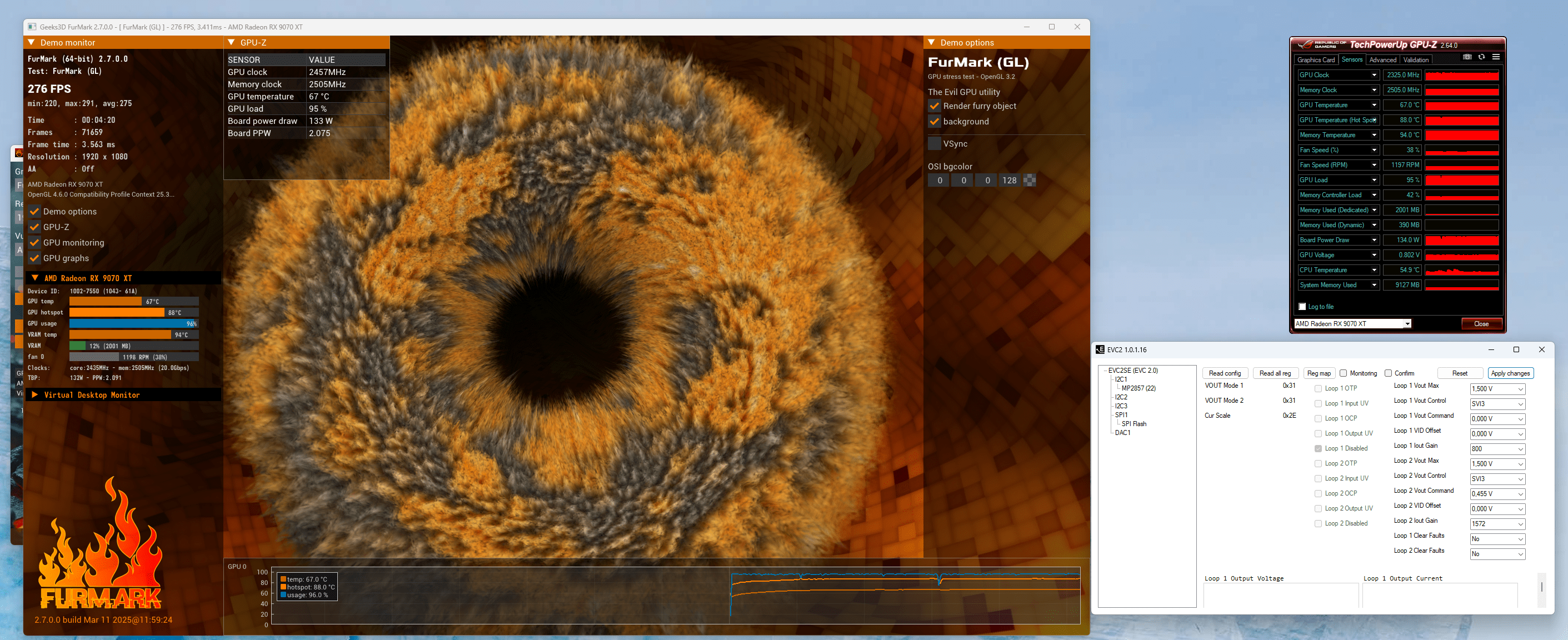

Geht tatsächlich auch mit Iout-Gain. Dies hier ist begrenzt bei 280W durch TDC. VDDCR_GFX = 330 A. GPU-Kern TDC-Limit 100% und trotzdem nur wenig Unterschied max. clock vs. eff. clock.
Verhält sich wie bei Begrenzung durch TBP. Super! Dann kommt das Clock-Gating nur durch die Hotspot-Temp!

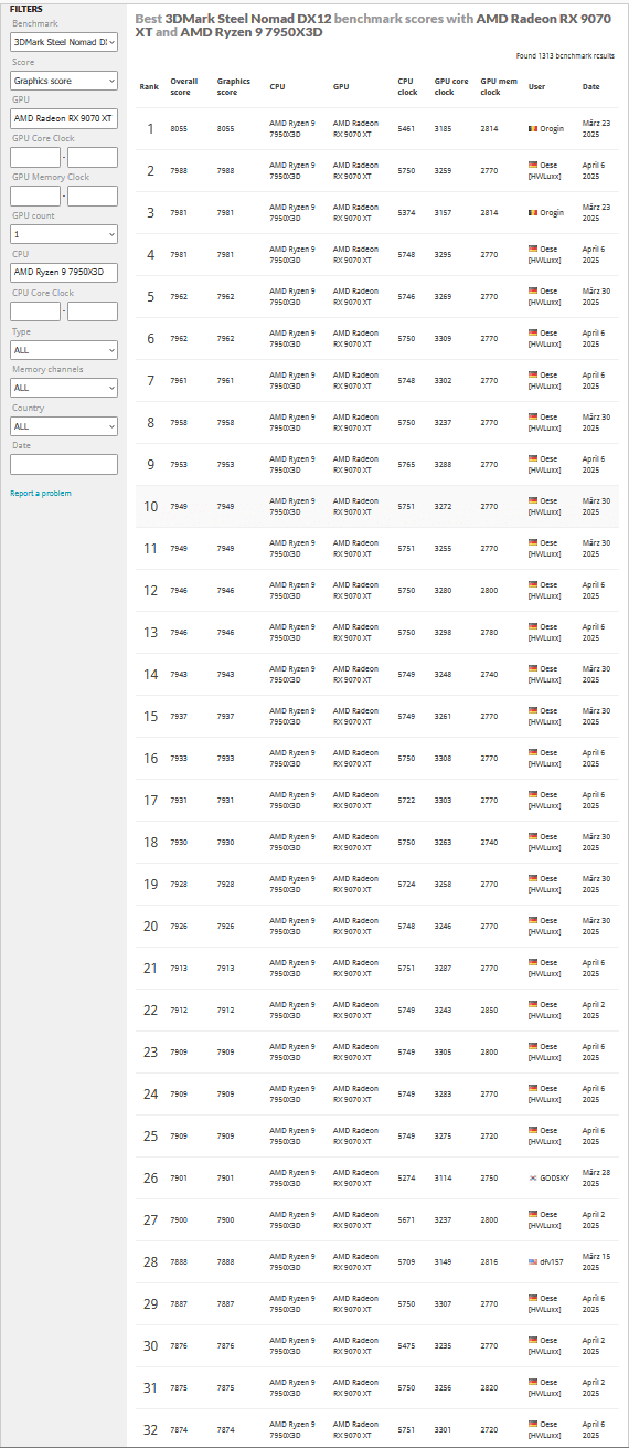

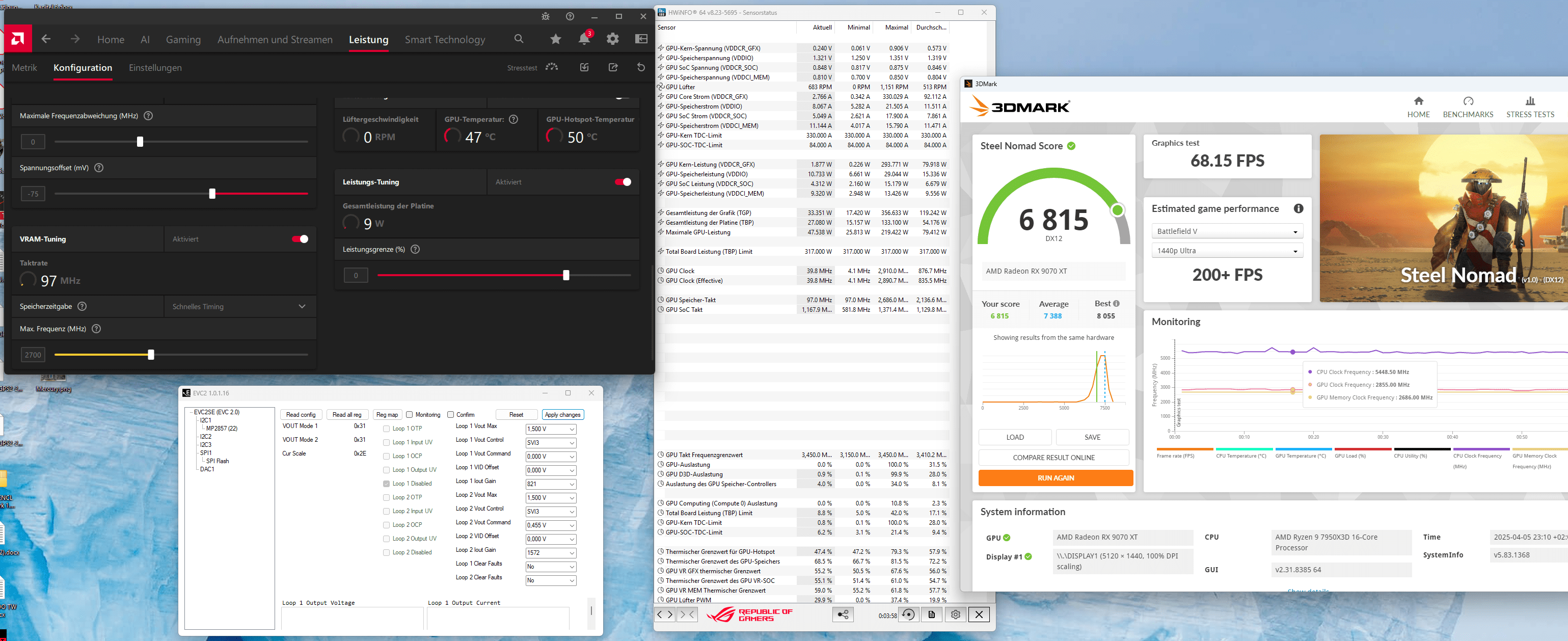

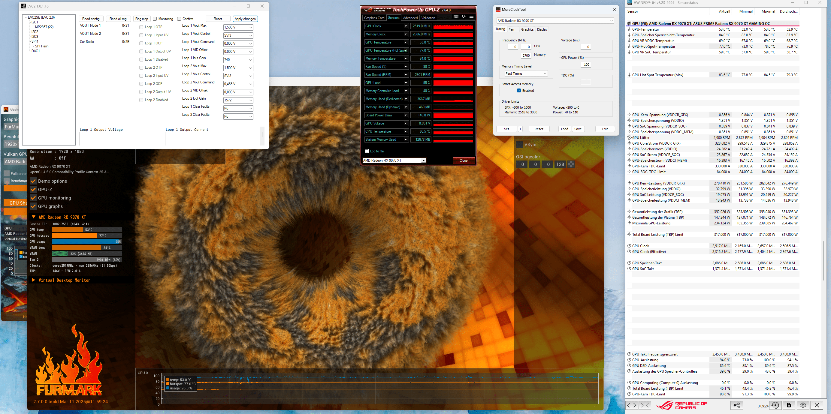

So, LM ist drauf, Scores bleiben irgendwie wie sie sind. Nur leichte Verbesserungen, obwohl der Hotspot jetzt unter 100°C bleibt, max. Hotspot < 110°C.
So richtig über 3250-3300 Mhz läuft sie nicht. Weiß nicht wirklich woran es hängt. War jetzt nirgends im Limit. Komme im SN DX12 nicht an die 8000 und Vulkan nicht an die 8400 Pkt. ran.. Wenn ich ins Leaderboard gucke dann bin ich im GPU-Takt ganz oben, Scores gruppieren sich aber beim Ramtakt ein.

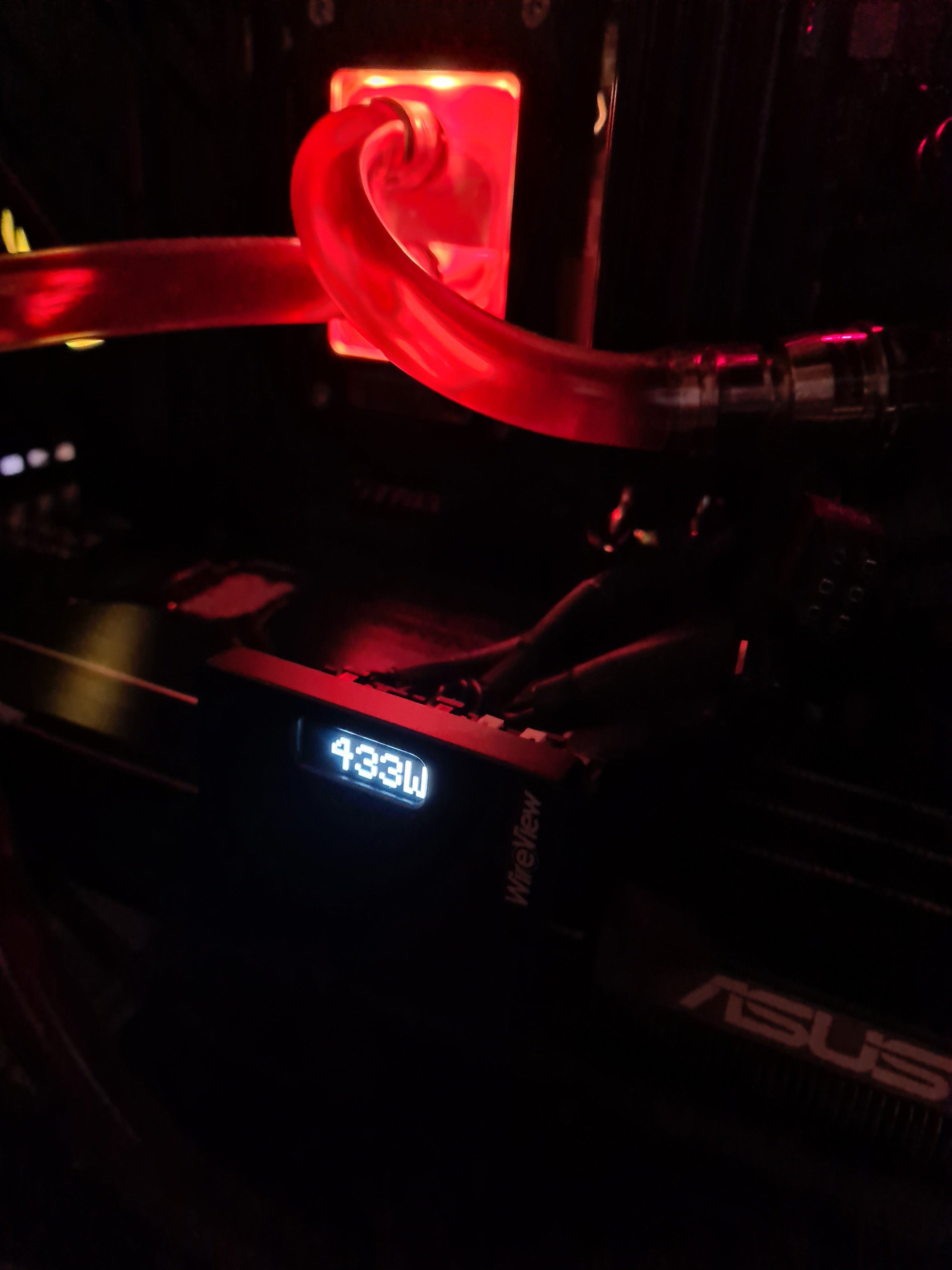

Strom über PCIe-Stecker gute 430-450 W.
Aber mit LM deutlich besser nutzbar, bei ungedrosselt ca. 400 W nur noch 20 K delta in Games, das kommt nicht schlecht.
In irgendein Limit wirst du laufen. Bei 100°C HS drosselt die Temp bestimmt schon ordentlich.
RDNA2 hat die erste zögerliche Drossel bei ~60°C angefangen, bei RDNA3 bei ~74°C.
Man möge mich korrigieren....
ok, dann wird das wohl so sein.. Würde zu meinen Beobachtungen passen, dass ich an gewissen Grenzen mit stärker reduziertem Takt weiterhin bessere Scores bekomme..

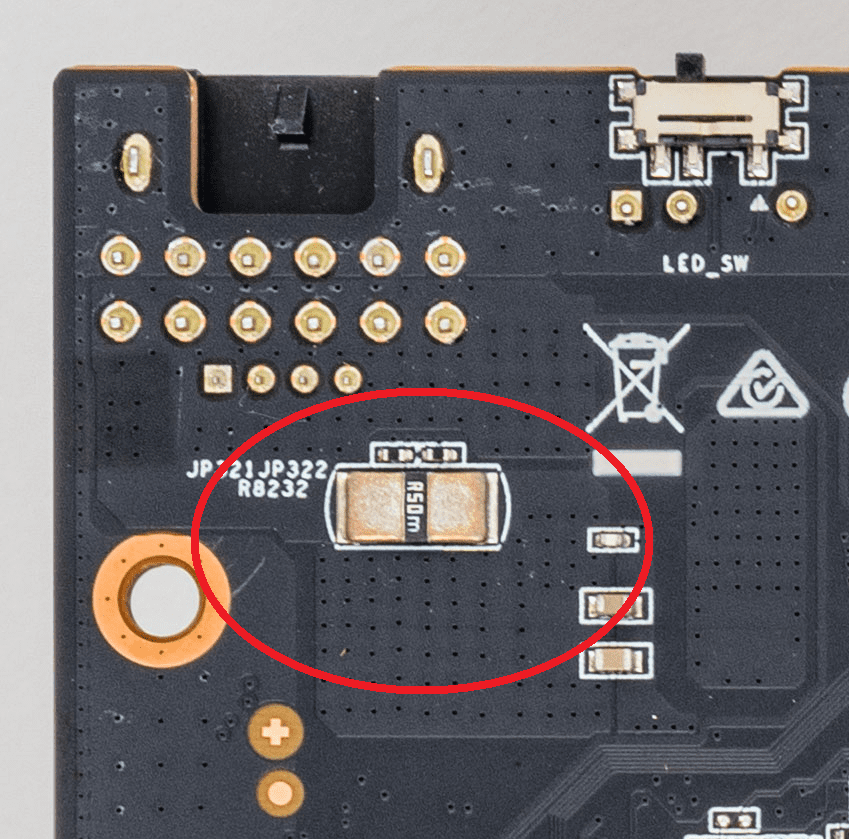

Taichi hat auch U5521 und ich glaube ein Shunt auf der Rückseite:
Kann ich so bestätigen . Die Backplate habe ich noch nicht abgenommen , LM und Putty pro ist schon drauf . Temperaturen haben sich ein wenig verbessert , mehr auf dem Chip als auf dem Speicher .
Nächste Woche EVC . Bei den Shuntmods sehe ich noch nicht richtig durch . U5521 ist klar . Auch noch bei R1037 und R1038 ? und/oder den Shunt auf der Rückseite . Dank an oese für seine
Vorarbeit .:hail:
Hi :) Bei der Taichi scheint es nur der eine Shunt auf der Rückseite zu sein und ebenso wie bei der Nitro nur der eine U5521.
Kannst entweder den Shunt brücken oder eben die Pins an dem kleinen IC.
Ob man die Plätze R1037 und R1038 nehmen kann weiß ich nicht. Das müsste man messen. Wenn die jeweils 0 Ohm haben zueinander und zum Rückseiten-Shunt müsste das gehen.
Kann ich nur empfehlen. Mit guter Kühlung und den besseren VRM der Taichi sollte da was gehen 😀
