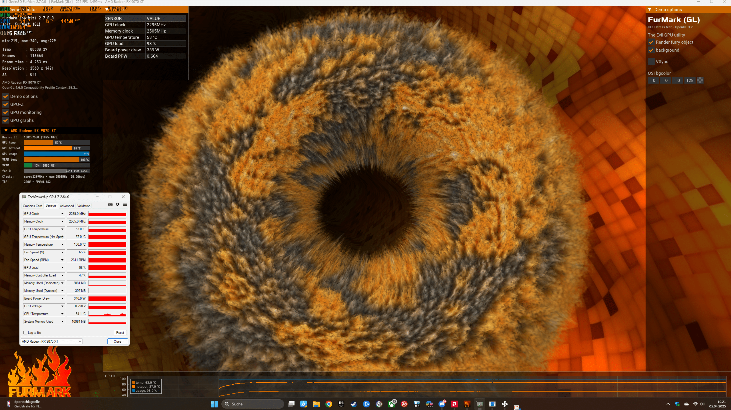

Hallo Leute,
ich habe eben den Test gemacht.
Bei offenem Gehäuse habe ich ein 1C weniger.
Also der Speicher wird auch hier 100C warm.
Denkt ihr, dass hier ein Problem/Defekt besteht?
@Dimitrie Ich denke die Karte ist einfach unterdimensioniert für 340 W. 2.5 Slots mit relativ wenig Kühlfläche und 340 W verträgt sich nicht sonderlich. Furmark ist auch, denke ich, eine zu krasse Belastung. Probier es mal in Spielen. Du hättest mehrere Optionen:
1) Power-Target und Spannung runter und die selbe oder leicht mehr Performance anstreben. Denke, wird sich dann bei 300 W einpendeln, dann wäre der Speicher nicht so das Kühlproblem.
2) Karte zurückschicken. Du hast noch Rückgaberecht? Die Acer ist es wegen den kompakten Ausmaßen geworden? Wenn es wieder eine XT werden soll, dann natürlich auf die Maße achten. Oder du gehst auf die non-XT, wobei auch die Acer nicht gerade kühl / leise bleibt.
3) Speichertemperatur ignorieren in der Hoffnung, dass alles gut geht. Dann besteht immer noch das Problem, dass die Karte nicht gerade leise ist.
4) Möglichen Wärmestau im Case verhindern. Vllt. bringt dir das Öffnen des Case nicht viel, da die Karte zwar genug Frischluft bekommt, aber die heiße Luft sich staut. Daher mindestens einen größeren ausblasenden Fan einbauen.

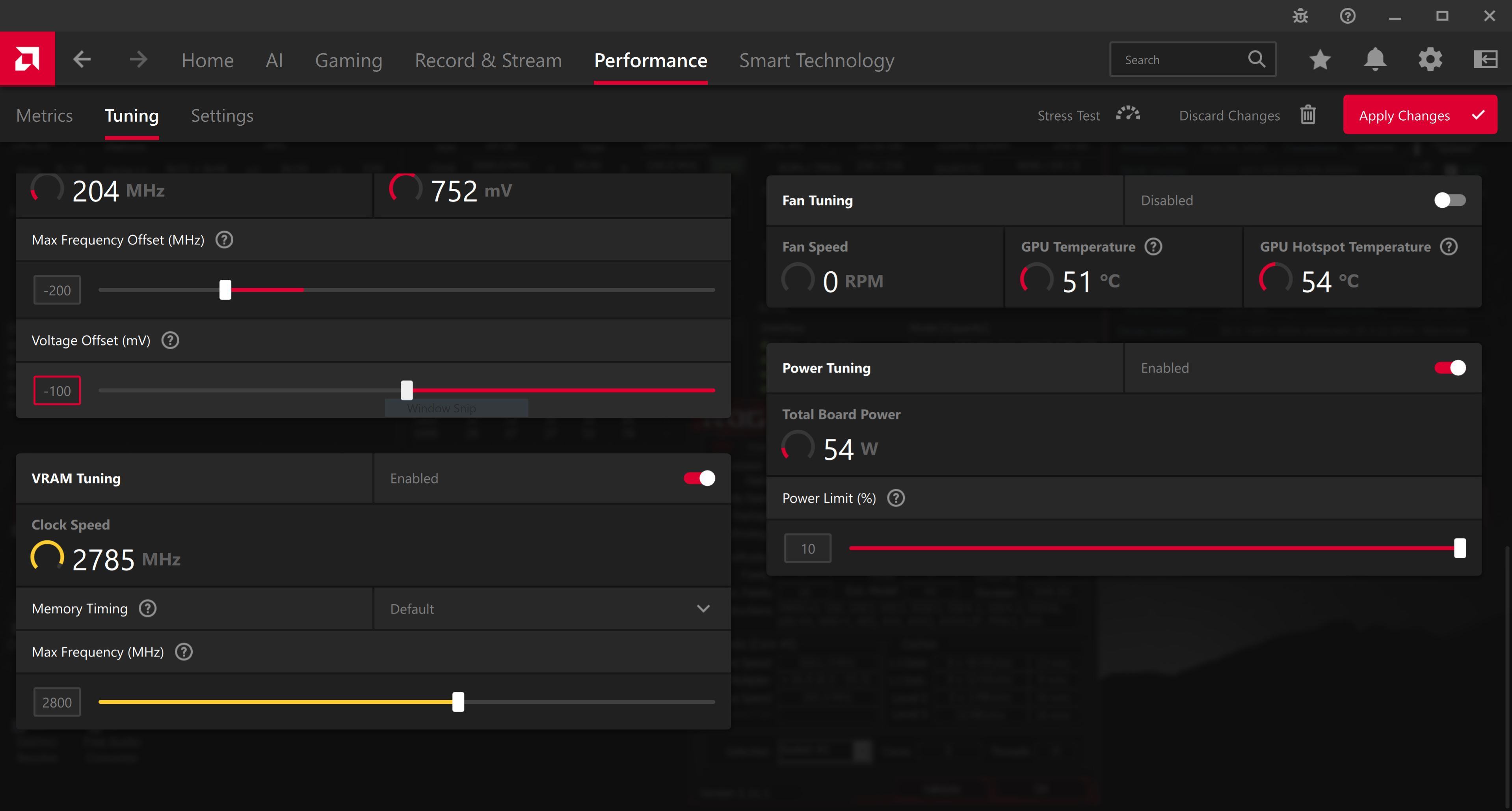

Hi Leute,
hab mir auch mal ne schicke Karte gegönnt. Ist aber nicht das Oc Wunder nehm ich an. Das maximale bewegt sich bei 7850-7900 Punkten in steel nomad.
-85mv läuft durch , -90mv nur abundzu. Der Speicher läuft mit 2832mhz, (fast timing) ohne Leistungsverlust. Man kann wohl nicht alles haben ;)

Hi Leute,

Hi Leute,
Gratulation, das ist kein schlechter Start. Und guter Vram-Overclock

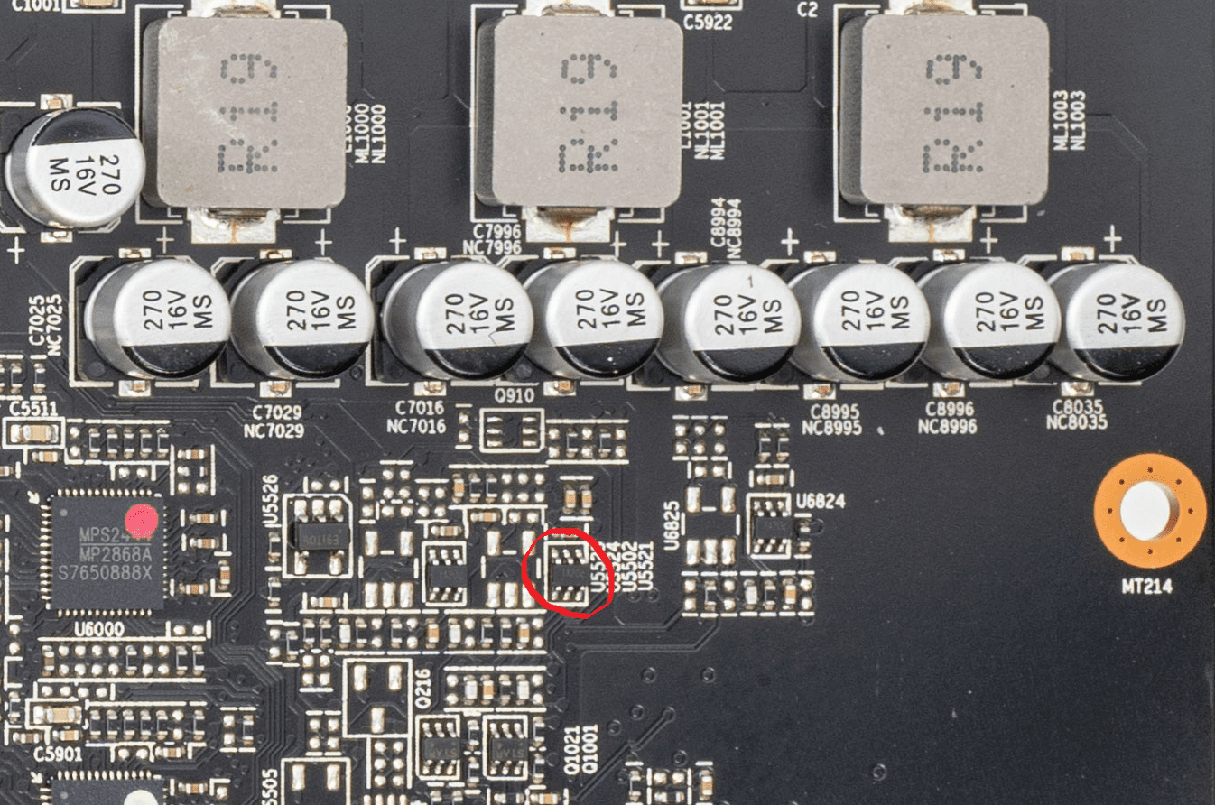

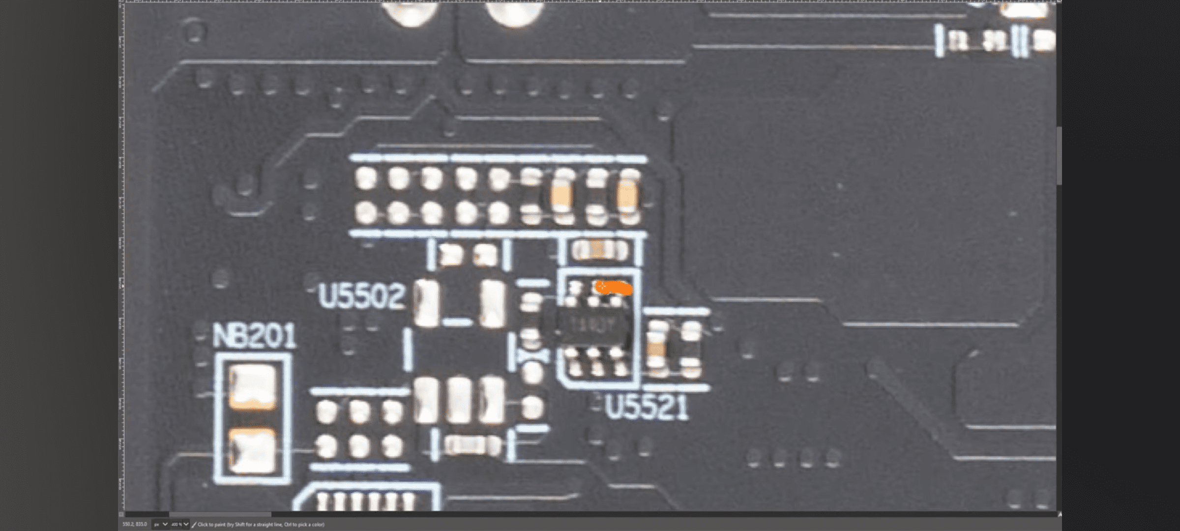

Mhm für die Nitro, interessant^^ Muss ich mir mal in Ruhe angucken!
Ich schätze mal das hier ist der Sensing-Circuit auf der ASUS, links neben den 3x PCIe. 3 Shunts, 3 IC's..
Sicherer ist imo, die Shunts direkt zu brücken. Nur ist auf der Nitro der Platz relativ begrenzt..
Genau, denke ich auch... Es sind halt drei IC`s..
Ah, super! Hab nach U5521 auf der Rückseite gesucht, bis die Augen tränten. :LOL:
Muss man alle drei kurzschließen? Dann wäre "Shunts direkt" einfacher. Oder geht es dir bei der Aussage nur darum, dass man nicht weiß, welches der richtige ist?
