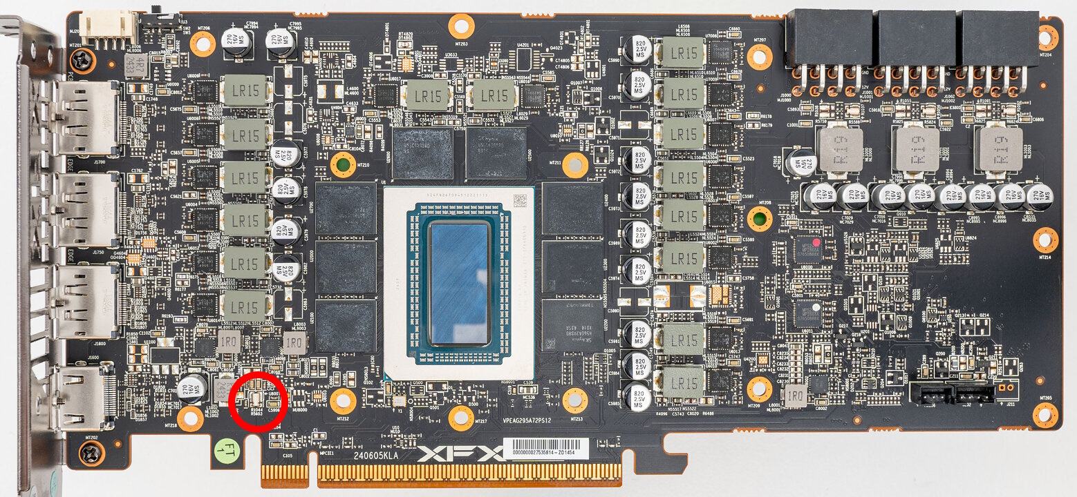

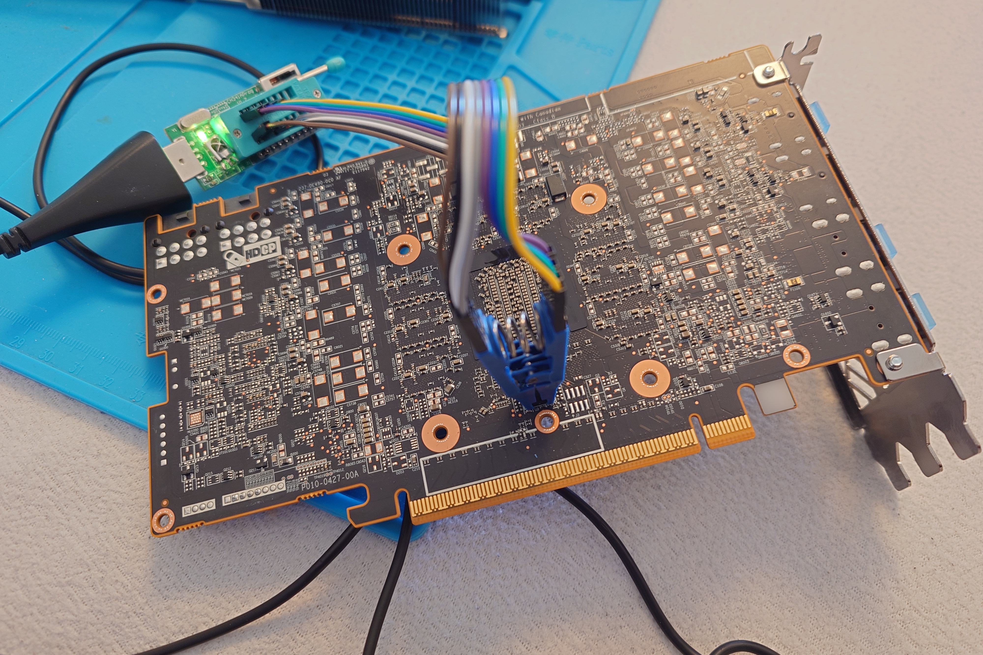

ABer mal kurz für doofe, wie hat der das Bios jetzt geflasht, ich dachte da geht nix.
Einfach gemacht, nehme ich an. Mit Eeprom natürlich.

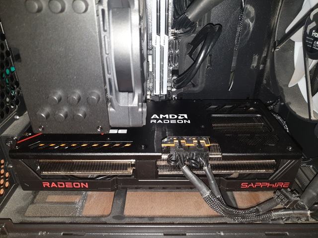

Da, zum Ausprobieren, wer eine kleine Prime hat. Soll aber nicht nur mit denen funktionieren.
Ich hab bei meinem kleinen Torrent Nano mal von RDNA2 auf RDNA4 erhöht. Wäre weder Platz für ein X oder ein T gewesen, schon gar nicht für beide zusammen.

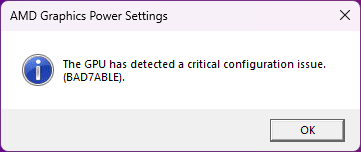

Ergebnis, ich habe einen kurzen Ausflug als Hacker unternommen und dachte schon an fette Beute. Eine Tuning Table also, PP_PhmSoftTuningTable, das muss es sein. An das Rezept habe ich mich gehalten:
..und dann das:
Jetzt fühle ich mich verarscht und bin erstmal beleidigt.

@hellm Funktioniert dann wohl nicht mit der Radeon Software, da die Tables wahrscheinlich gelockt sind. Hast du mal mit driver-only versucht? Kommt diese Message auch? Kann man durch die Table auch z.B. Power-Limit anheben und dann mit MoreClockTool oder so, das Power-Limit auf +20 setzen? Wenn ja, müsste MCT dann "nur" noch Parity zu dem Radeon Software Feature-Set erreichen, um mich zu verleiten. Ein "wahres" Spannungslimit wäre nett, statt diesem unsäglichen Voltage-Offset.
Die Meldung bei der SoftTuningTable ist leicht verändert im Vergleich zu der Meldung bei gefundener SoftPowerPlayTable. Ich habe ja gut raten müssen, bei der CustomPPT habe ich aber wohl nichts falsch gemacht. Ich habe auch verschiedene andere Dinge ausprobiert, hat leider nichts funktioniert. Treiber Only war nicht dabei, allerdings bin ich sicher, dass nicht Adrenalin oder sonstwas im Gepäck das Problem sind.
Wird genauso gelockt sein wie SPPT, und am Ende noch etwas von ATI aus 1995 und die mysteriöse CPPT-Struktur hat absolut nichts damit zu tun. Vielleicht beschwert man sich nur über eine "bad table", weil ich nicht die richtige Table gewählt hatte, dazu steht aber auch nix in den Linux Files, jedenfalls habe ich nichts gefunden. Oder AMD macht sich über mich lustig.
Wie auch immer, ich habe erstmal wieder die Schnauze voll vom Trial&Error. Macht mich nur sauer, denn ich weiß ja auch sicher, dass ich dem Treiber meine Wünsche auch einfach mitteilen könnte. Ich weiß nur nicht, wie es geht. Und um das herauszufinden, müsste ich meine Reverse Engineering Skills gehörig aufmotzen.

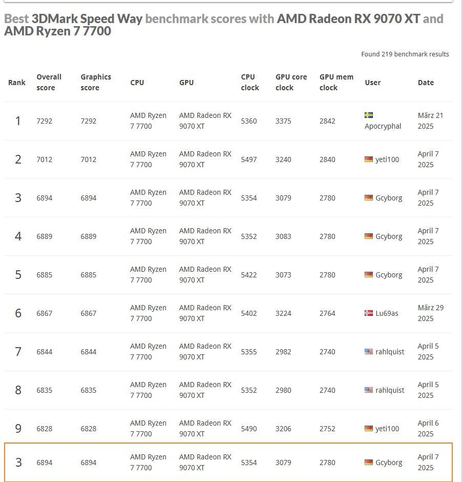

Hey Leute, hab seit paar Tagen auch ne 9070xt verbaut (Steel Legend). Bisher nur unter Linux gespielt/getestet, dort sehe ich je nachdem GPU Core Clock von 3200Mhz+. Leider sind die Treiber dort noch nicht so das wahre und wollte es mal unter Windows 10 gegenchecken.
Leider sehe ich bisher nichts über 2900Mhz, egal was ich einstelle. Letzter Run war PT 0, -80mV. PT hoch/runter wirkt sich eher negativ aus. Lt. HWInfo war GPU Speicher max. 93°, sollte also noch unter der magischen Grenze liegen.
Jemand ne Idee was ich noch testen könnte?
Hab ich aber auch, 3ghz hab ich glaube noch nie gesehen.

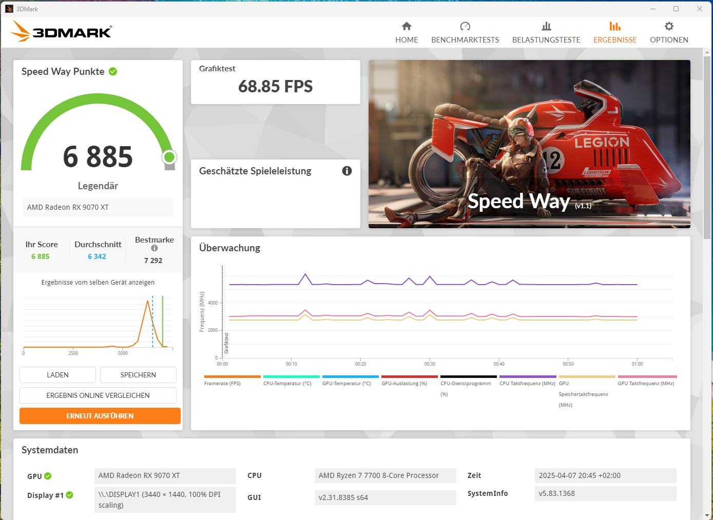

Ok, doch noch bisschen weiter getestet...
PT+10, -80mV, Lüfter 100% = 84° Speicher => 3080Mhz. Aber im 3DMark Graph Spitzen bis auf 3600Mhz, kann das sein?
Wenn ich den Speicher nun noch auf 2750Mhz stelle, sinkt die GPU Clock wieder auf 29xxMhz. Dazu hatte der Bauer ja was gesagt, muss mir das Video nochmal anschauen
-120mV => 3140 Mhz
3DMark - was?
Nein. Geht schon technisch nicht, sofern du die auf 3.450 MHz limitierte Frequenz nicht manuell anhebst. Und selbst die hat noch kein Chip gesehen.
