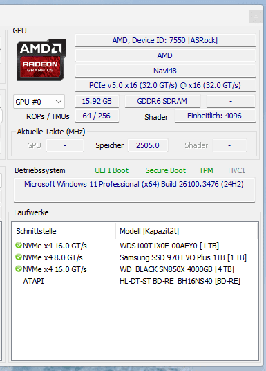

HA - Jetzt neu: AsRock
Flash hat offenbar geklappt mit AsProgrammer IC GD 25Q16B Unprotect-Erase-Write-Verify

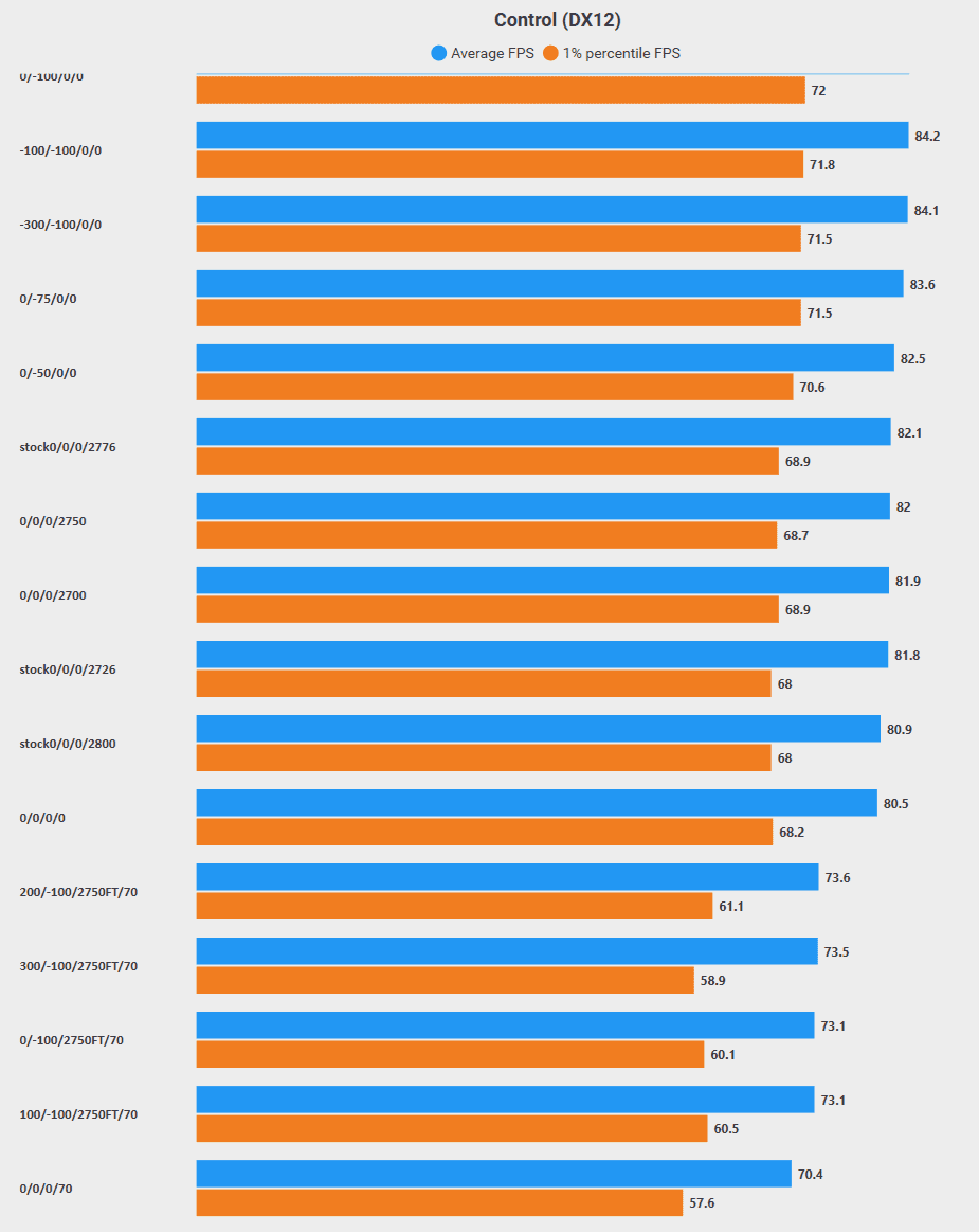

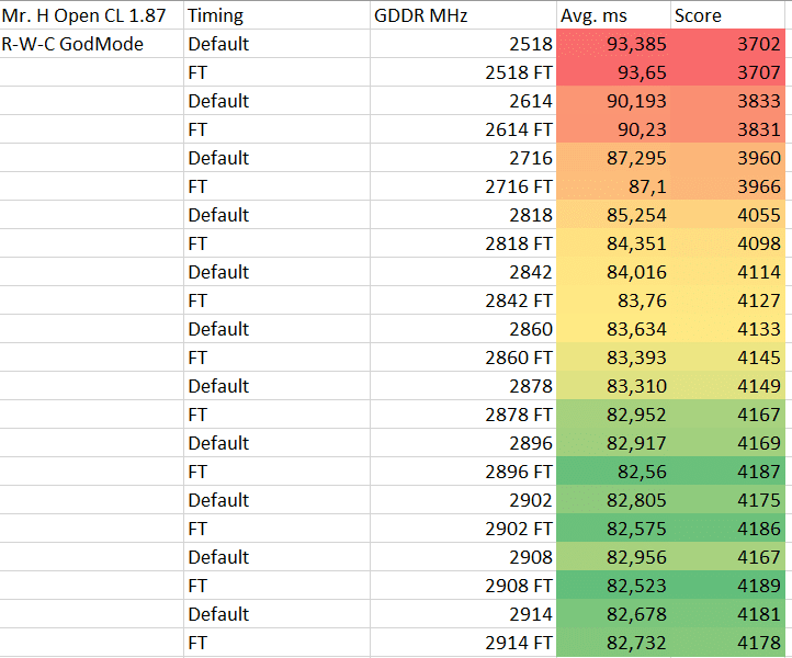

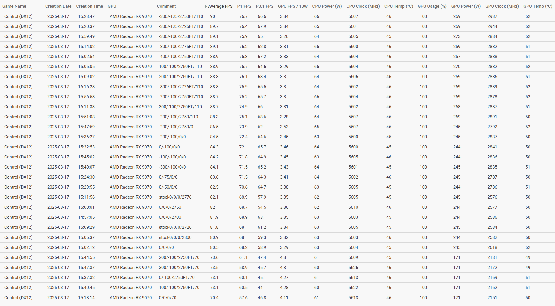

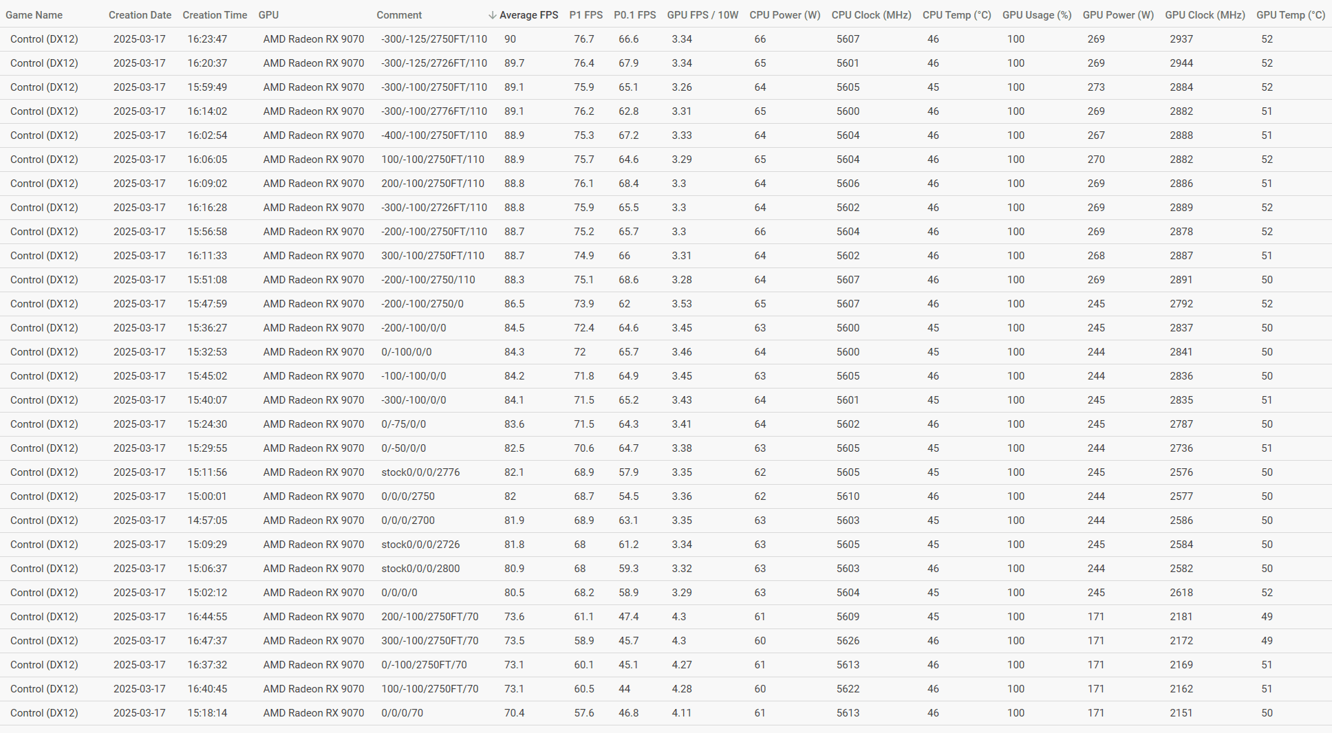

@***: Argh, ich war bereits durch mit den Control-Tests, die mach ich nicht noch mal. :fresse: Sind widerspruchsfreie, von Außreißern befreite aggregierte Drei-Läufe-Messungen, siehe unten, unkommentiert für Tüftler. "Comment"-Reihenfolge ist GPU/mV/VRAM/PL.

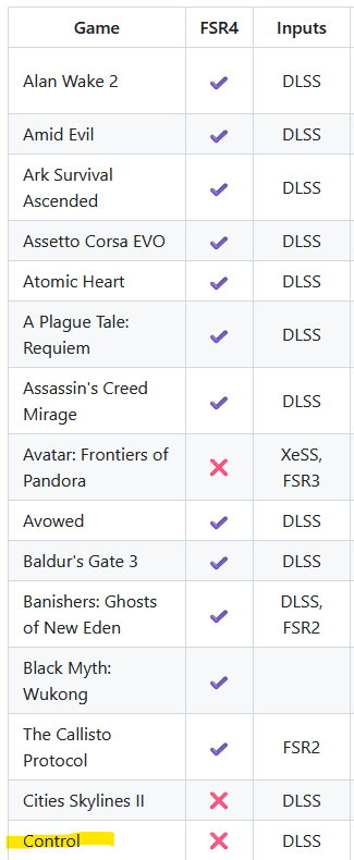

Beschreib bitte trotzdem den Weg zu FSR 4 in Control, wenn du so nett wärst. Drei, vier Stichworte genügen, dann versuch ich das noch.
Edit: Quote-Autor auf dessen Wunsch entfernt

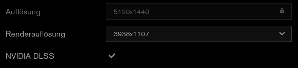

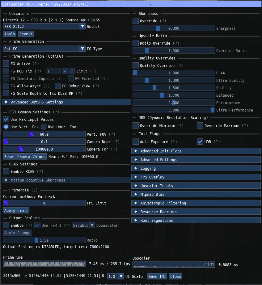

Krieg ich nicht hin. Speichern mit mit FSR 3.X stürzt ab und kommt anschließend wieder mit FSR 2.1.2. Auf 2.2.1 ändern geht. Der Menüpunkt "FSR-Settings", der bei dir 4.0.0 ausweist, erscheint hier gar nicht.
Zeig mal bitte deine Ingame-Einstellungen.
Epic v1.30 hier. Welche Version hat dein Vanilla-GOG-Control?

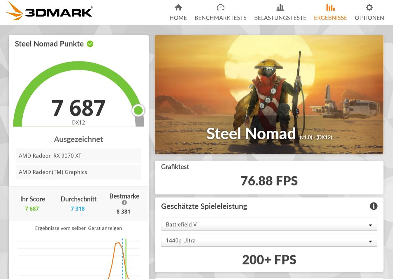

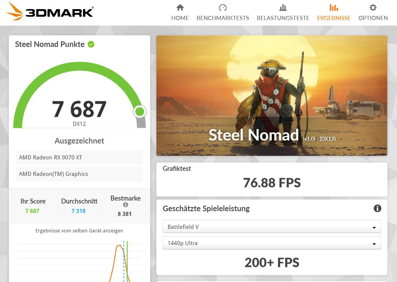

Hier mit der XFX 9070xt Mercury Magnetic Air und einem 9800x3d

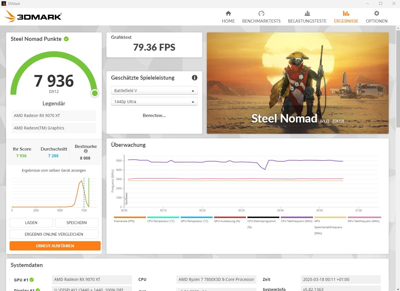

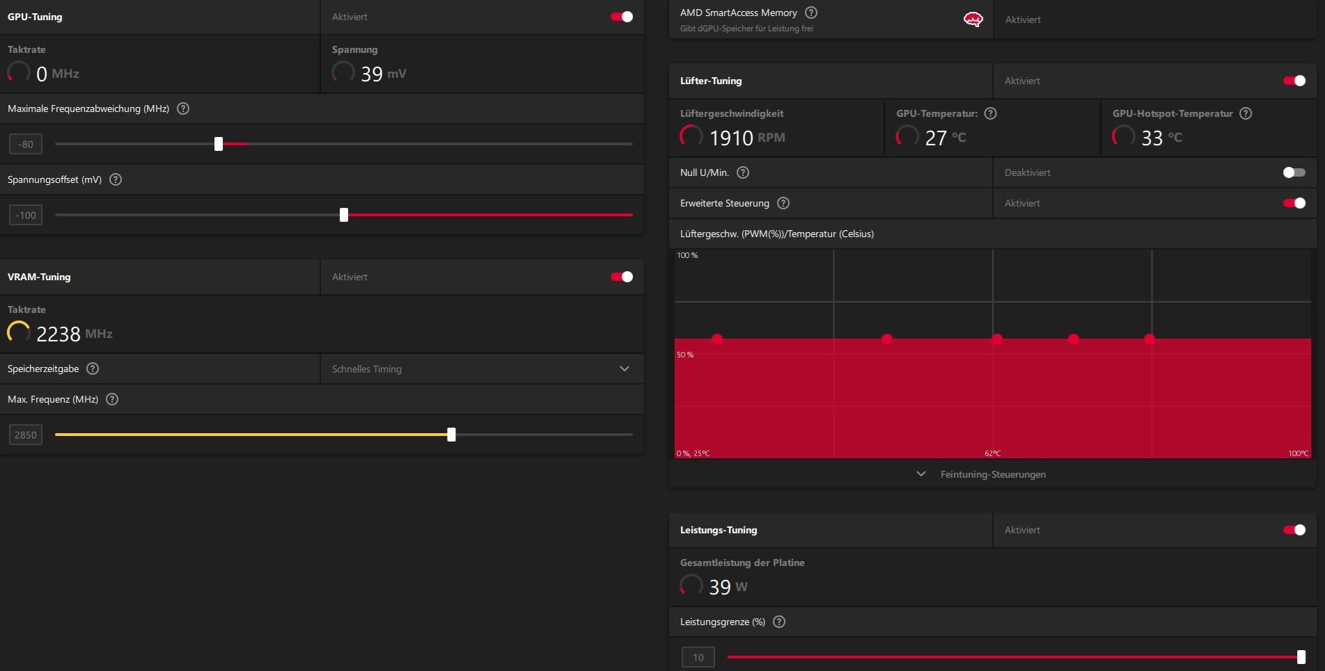

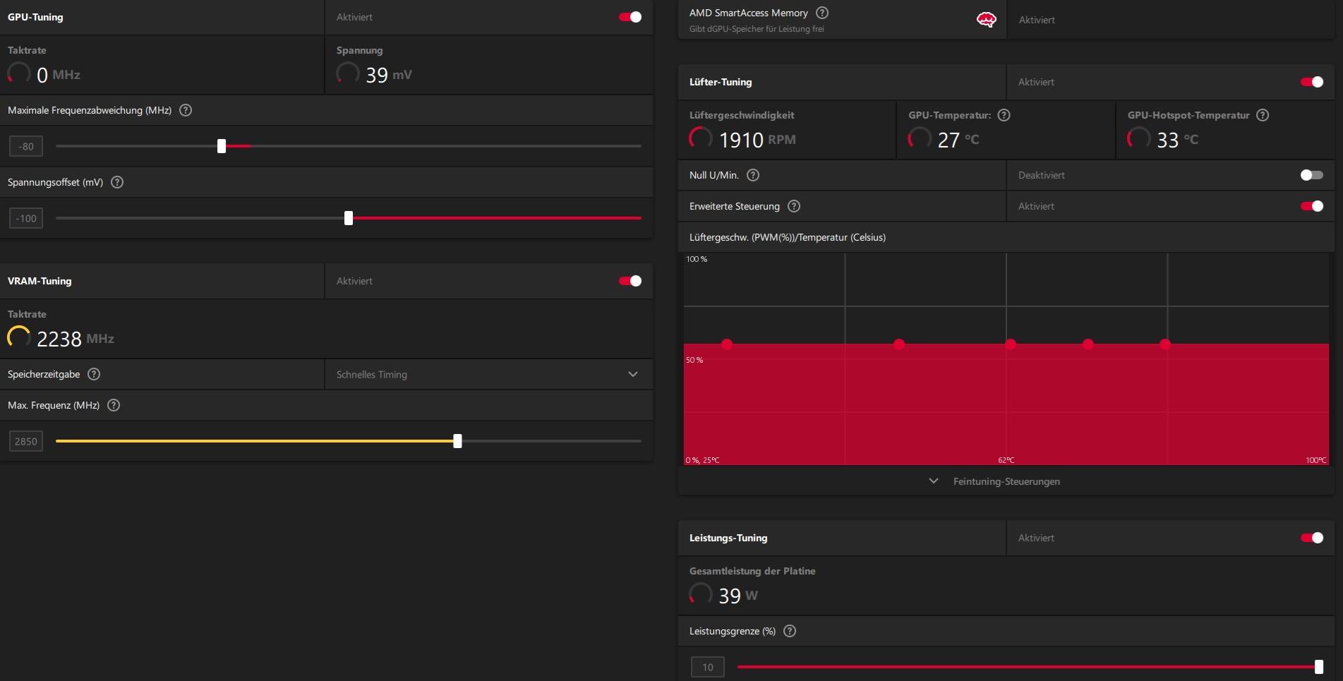

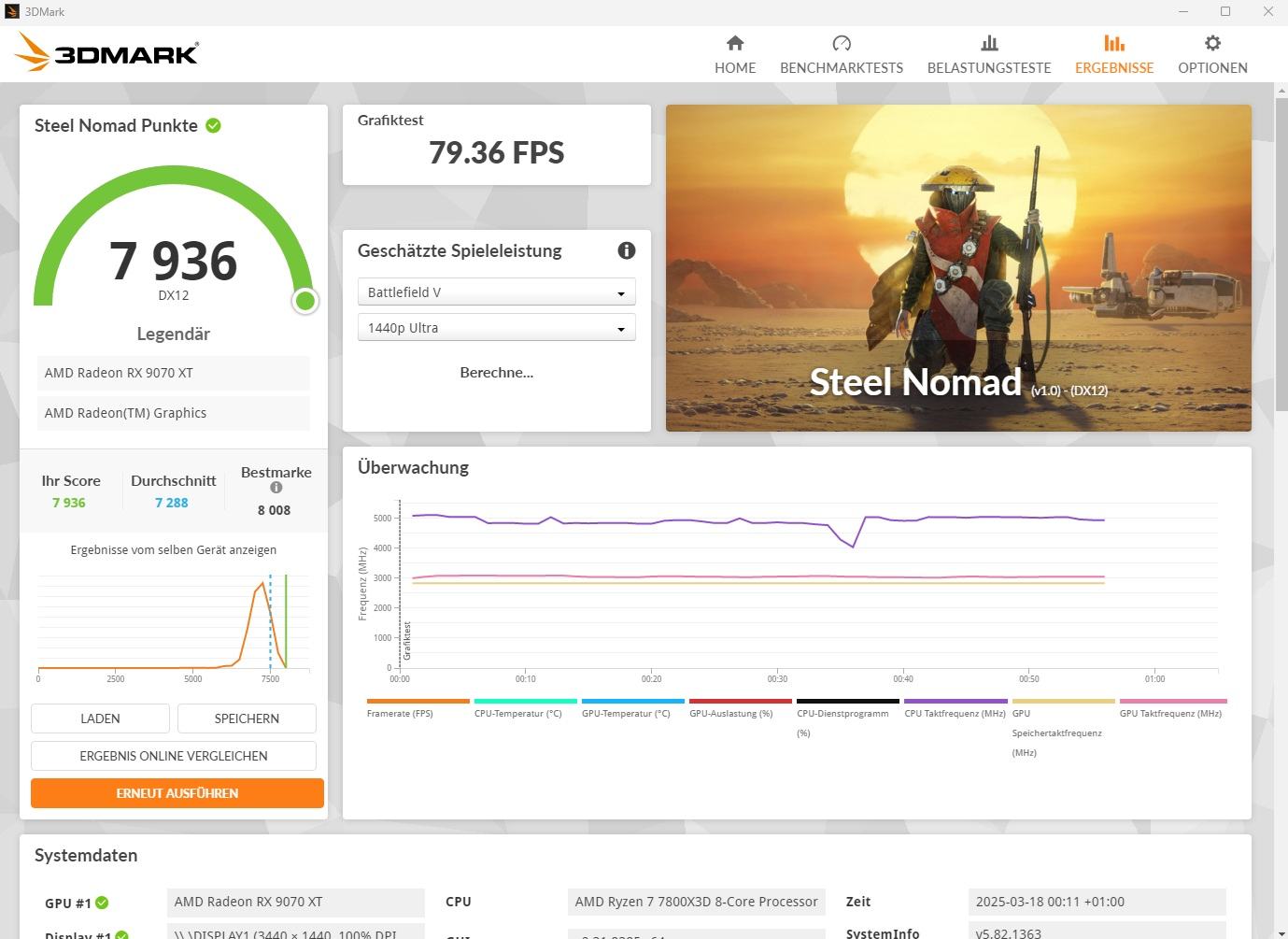

Bei DX12 konnt ich im Steel Nomad noch einmal ein wenig zulegen aber nun ist auch das Limit für mich erst einmal erreicht.
Bei -100mV tut sich meine Karte extrem schwer durch den Benchmark zu kommen ohne zu crashen, dafür zieht der Speicher eiskalt durch bei 2850 Mhz Einstellung, zumindest im Benchmark.
Mehr werde ich vermutlich nur erreichen bei CPU Wechsel oder einem Mainboard mit PCI 5.0, oder ich flashe doch noch das Bios auf das der Taichi, mal schauen :sneaky:
An den BCLK der CPU hab ich mich noch nicht rangetraut, läuft derzeit mit PBO -30 / RAM bei 6000 CL30 FCLK 2000 mit angepassten Timings. Er läuft auch mit 2200 FCLK aber macht keinen Unterschied.
Lastspitzen liegen teilweise allerdings bei ca. 560 - 600W. Auch wenn mein Netzteil diese abfedern sollte habe ich manchmal die Vermutung das der Treiber aussteigt und dies mit einem höheren Netzteil nicht passieren würde. (Derzeit verbaut: Be Quiet - Straight Power 750W)
Temperaturen sind, bei Lüfter auf ca.1900rpm:
- 44°
- 76° Hotspot
- 74° Speicher

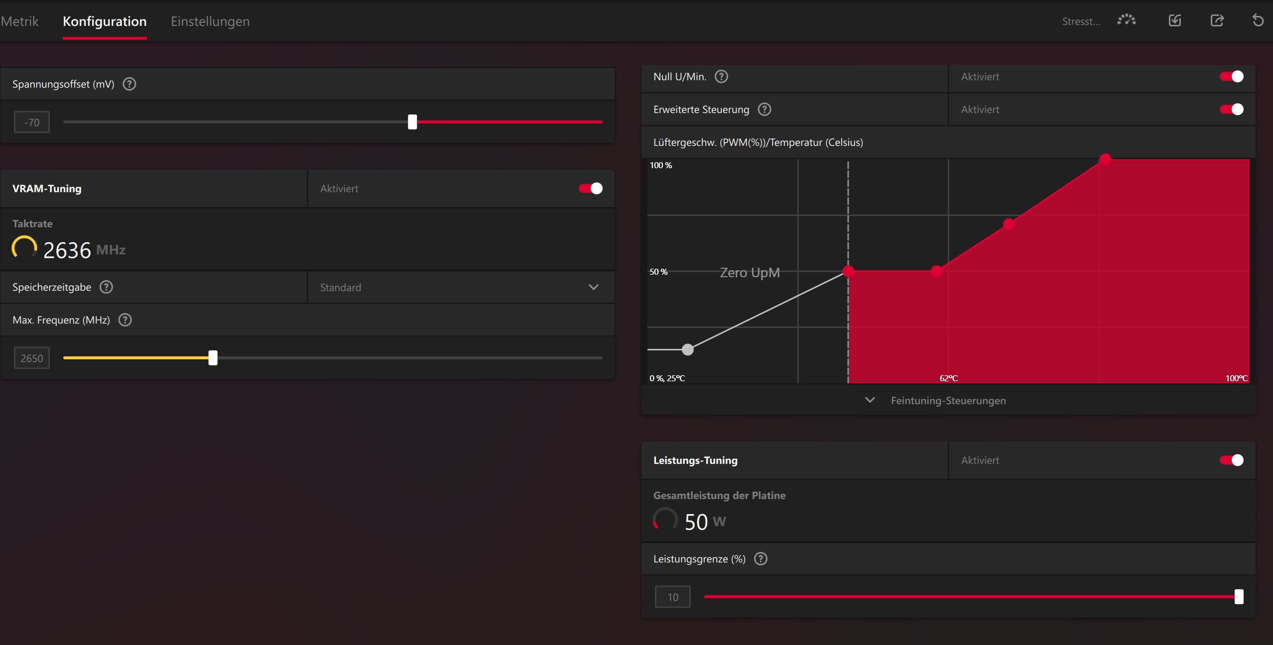

Anhang anzeigen 1089154Anhang anzeigen 1089155
Dein System ist recht ähnlich zu meinen ich hatte meine XT Powercolor bisher nur + 10 % PT und undervoltet auf -120 und kam auf 7664 PTS (Intel Core i7-13700KF) - werde dann mal deinen Screenshot so ein wenig als Maßstab nehmen und mal schauen wie weit ich mit meinem CPU komme.
Auf -120mV kann ich den DX12 Steel Nomad nicht laufen lassen, da dauerts keine 10 sek und der Treiber crasht leider.
Selbst wenn ich alles auf Stock lasse und ebenfalls nur auf +10% PT und -100mV einstelle kommt ein Treibercrash.
