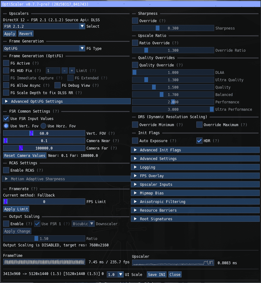

Krieg ich nicht hin. Speichern mit mit FSR 3.X stürzt ab und kommt anschließend wieder mit FSR 2.1.2. Auf 2.2.1 ändern geht. Der Menüpunkt "FSR-Settings", der bei dir 4.0.0 ausweist, erscheint hier gar nicht.
Zeig mal bitte deine Ingame-Einstellungen.
Epic v1.30 hier. Welche Version hat dein Vanilla-GOG-Control?
Ich glaube die GOG hat noch nicht v1.30 soweit ich das im Forum gelesen hab (stand Samstag) - kann wirklich daran liegen. Gebe dir aber Bescheid, sobald ich zuhause bin.

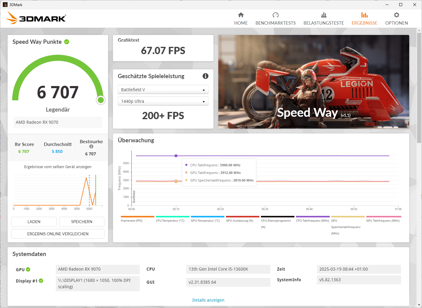

ich hab ne Powercolor RedDevil gekauft. Habe Stock ~7000 Punkte im SteelNomad DX12.
1. stock: 2,8ghz - 7000 Punkte
2. 2,95 ghz -70mv - 7220
3. 3,00ghz -70mv, + 10% PT - 7380 , warum clockt es nicht höher ?
4. 3,00ghz -70mv, + 10% PT RAM 2650 FT - 7460 , warum clockt es nicht höher ?
ich hatte vorher ne 7900xt , habe die Treiber nicht neu installiert ..... das ganze rennt auf nem 5800x3d mit schnellem Ram
Danke für eure Tips

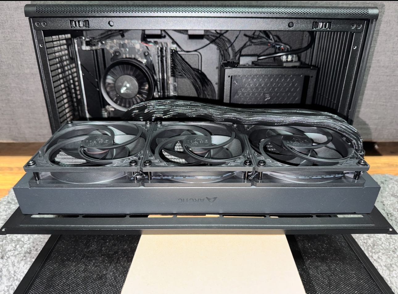

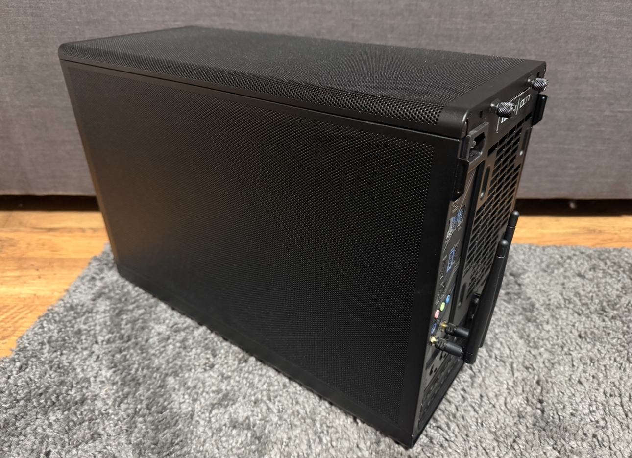

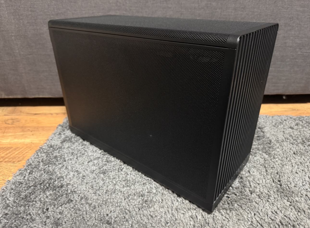

Jap. Ist aber komplett Mesh und das hört man leider auch. Aber dafür, dass das kein Cable Management hat, bin ich zufrieden :d
Sorry für das OT ;)
Im Stock ist die NITRO+ übrigens richtig komplett leise. Bei 30fps limitieren hat sie sogar kein spulenfiepen..

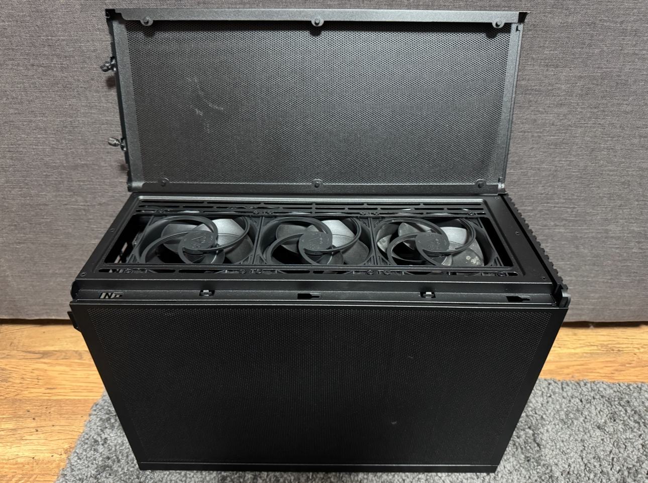

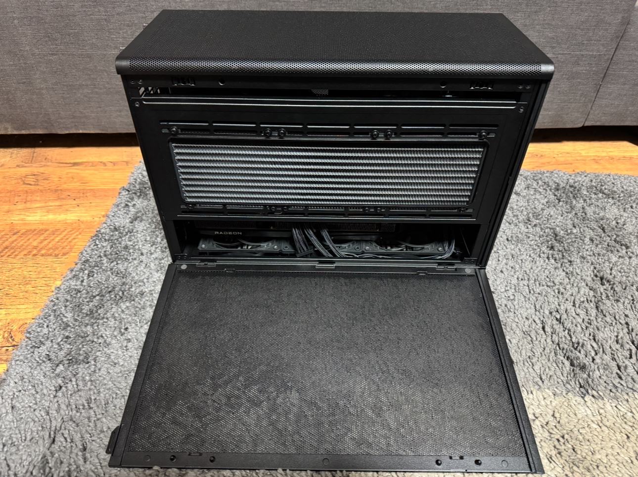

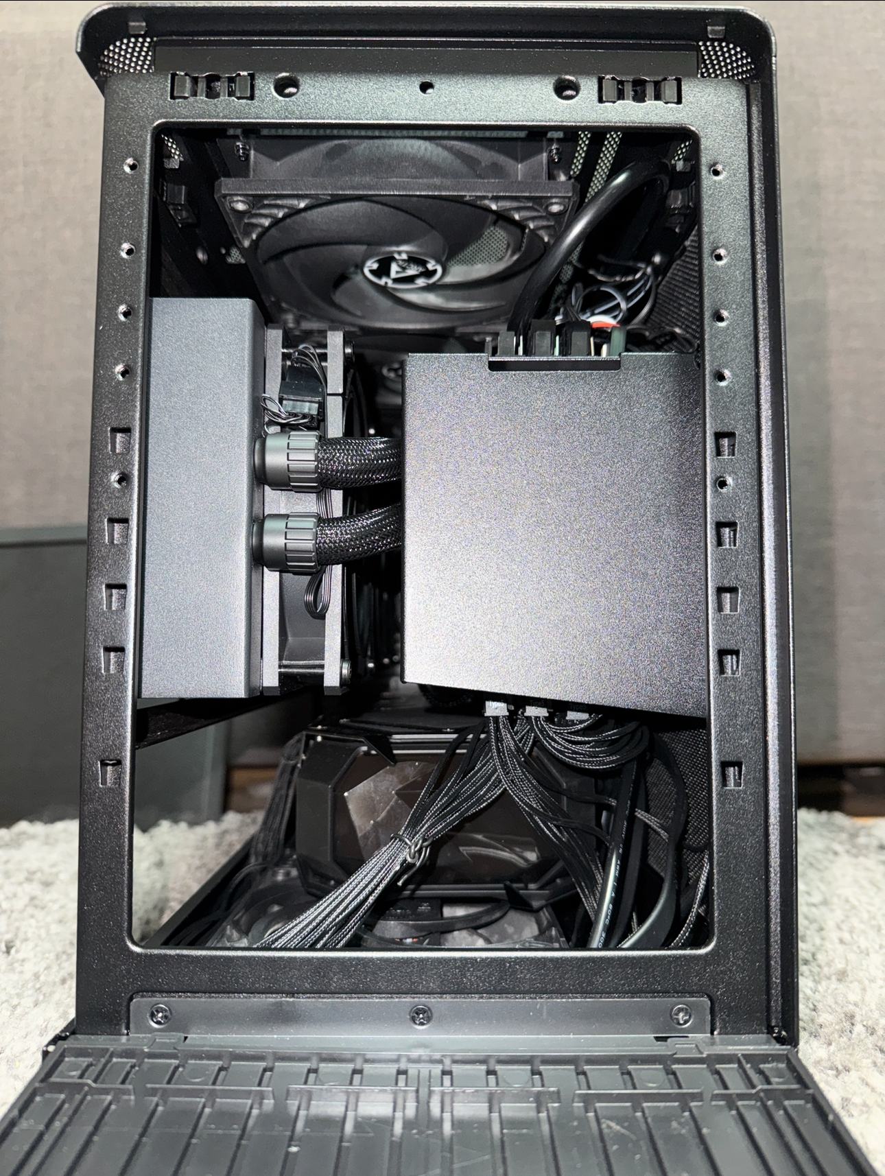

Mit der richtigen Ausrichtung geht’s aber auch leise, schau mal
Dort sitzt eine RX 9070 XT Red Devil OC drin. Das Build ist aber noch nicht final, da gibts noch ein schönes optisches Upgrade wenn ich aus dem Urlaub zurück bin. Allerdings läuft alles noch Stock, ist aber so schon extrem leise und ich bin der Meinung das diese Konfig die optimale für das Gehäuse zeigt.

Weil der Takt Last-/PL abhängig ist.
ein anderer user hat hier locker 7800 Punkte , das ist für mich ausser Reichweite , auch die 3,1 ghz .
Kann mal jemand mein Setup ausprobieren und welche Score dabei rauskommt ( -70mv, +10% PT , 2650 RAM )

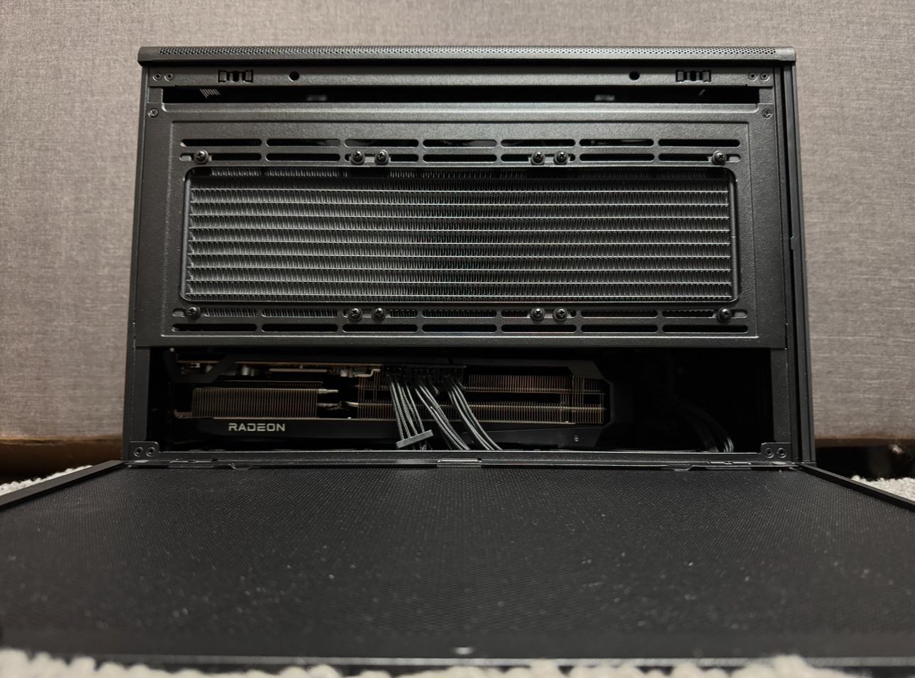

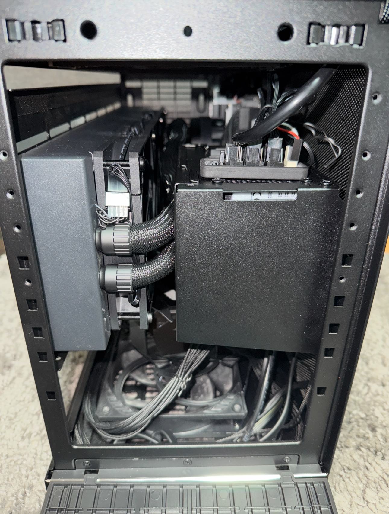

Also ich meine im Vergleich zu meinem Fractal R5 hört man natürlich mehr bei Mesh. Ansonsten ist das System Stock auch super leise bei mir! Find ich richtig super deine Ausrichtung, ist aber keine Option für mich, da ich auf mein Tempered Glass warte für die Seite ;)

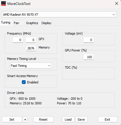

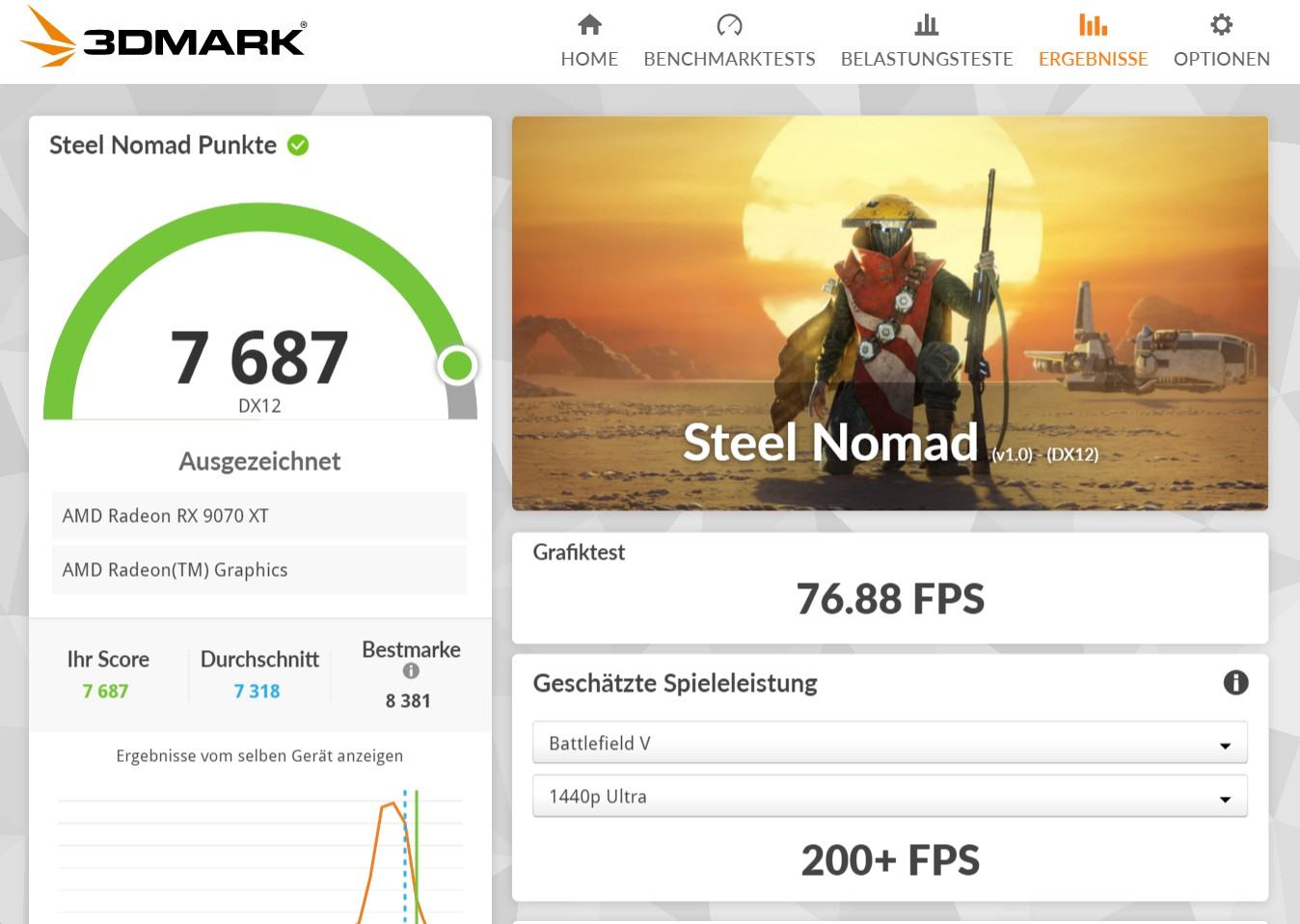

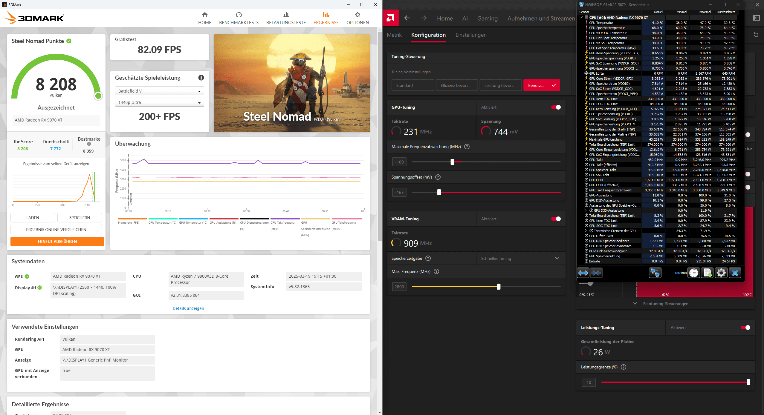

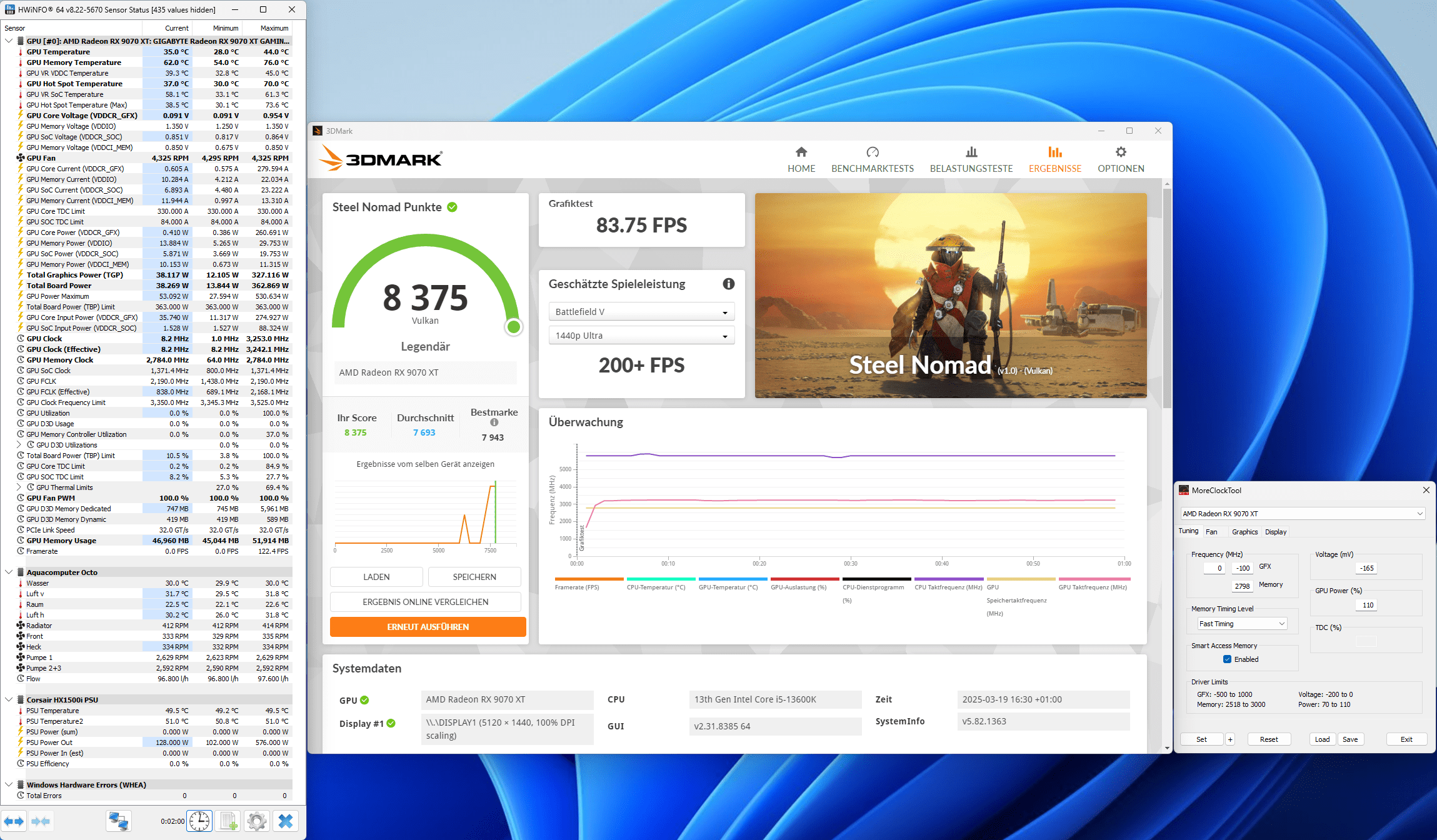

Hier mit der XFX 9070xt Mercury Magnetic Air und einem 9800x3d

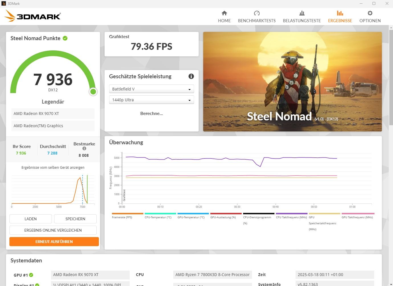

Bei DX12 konnt ich im Steel Nomad noch einmal ein wenig zulegen aber nun ist auch das Limit für mich erst einmal erreicht.
Bei -100mV tut sich meine Karte extrem schwer durch den Benchmark zu kommen ohne zu crashen, dafür zieht der Speicher eiskalt durch bei 2850 Mhz Einstellung, zumindest im Benchmark.
Mehr werde ich vermutlich nur erreichen bei CPU Wechsel oder einem Mainboard mit PCI 5.0, oder ich flashe doch noch das Bios auf das der Taichi, mal schauen :sneaky:
An den BCLK der CPU hab ich mich noch nicht rangetraut, läuft derzeit mit PBO -30 / RAM bei 6000 CL30 FCLK 2000 mit angepassten Timings. Er läuft auch mit 2200 FCLK aber macht keinen Unterschied.
Lastspitzen liegen teilweise allerdings bei ca. 560 - 600W. Auch wenn mein Netzteil diese abfedern sollte habe ich manchmal die Vermutung das der Treiber aussteigt und dies mit einem höheren Netzteil nicht passieren würde. (Derzeit verbaut: Be Quiet - Straight Power 750W)
Temperaturen sind, bei Lüfter auf ca.1900rpm:
- 44°
- 76° Hotspot
- 74° Speicher
Nachdem ich ja erstmal um das Leben meines 9800X3D kämpfen musste, werde ich heute in meiner Mittagspause mal schauen ;) hab aber gestern gesehen, dass GOG ein Update für Control rausgehauen hat. Vllt. ist jetzt die Kompatibilität hin :d dann würde ich es wie gesagt trotzdem mal mit der Mod versuchen, oder eine Version vorher testen. Das geht aber m. W. nur mit DRM free. Hab den inoffiziellen Epic Game Launcher Legendary noch nicht getestet. Vielleicht kann man da auch eine vorherige Version nehmen. Melde mich ❤️

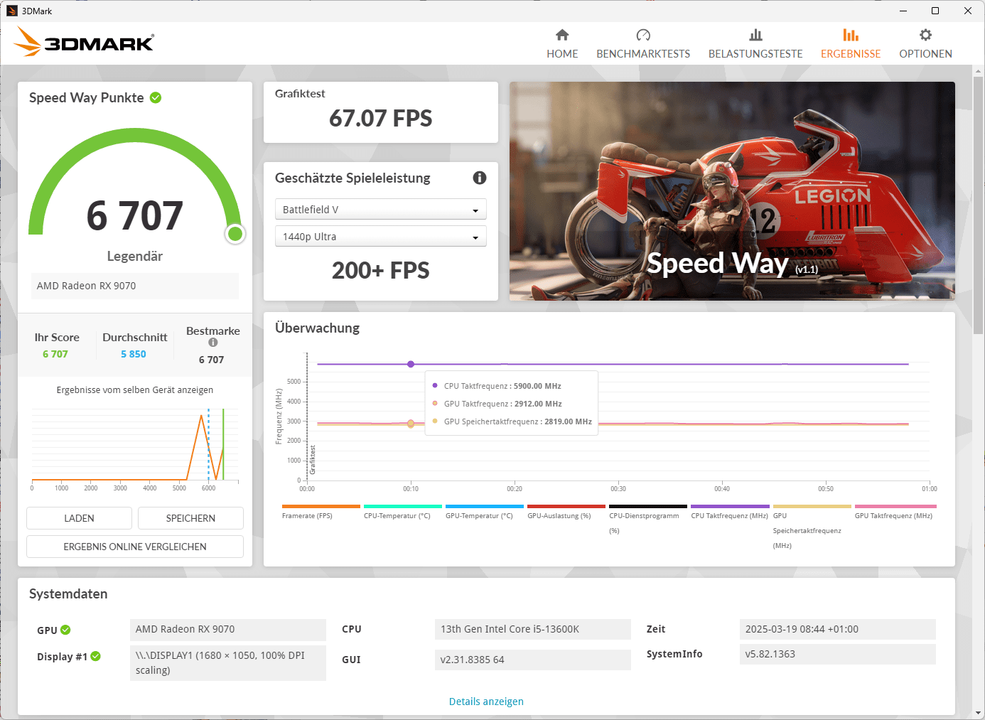

Anhang anzeigen 1089154Anhang anzeigen 1089155
Dein System ist recht ähnlich zu meinen ich hatte meine XT Powercolor bisher nur + 10 % PT und undervoltet auf -120 und kam auf 7664 PTS (Intel Core i7-13700KF) - werde dann mal deinen Screenshot so ein wenig als Maßstab nehmen und mal schauen wie weit ich mit meinem CPU komme.
Auf -120mV kann ich den DX12 Steel Nomad nicht laufen lassen, da dauerts keine 10 sek und der Treiber crasht leider.
Selbst wenn ich alles auf Stock lasse und ebenfalls nur auf +10% PT und -100mV einstelle kommt ein Treibercrash.

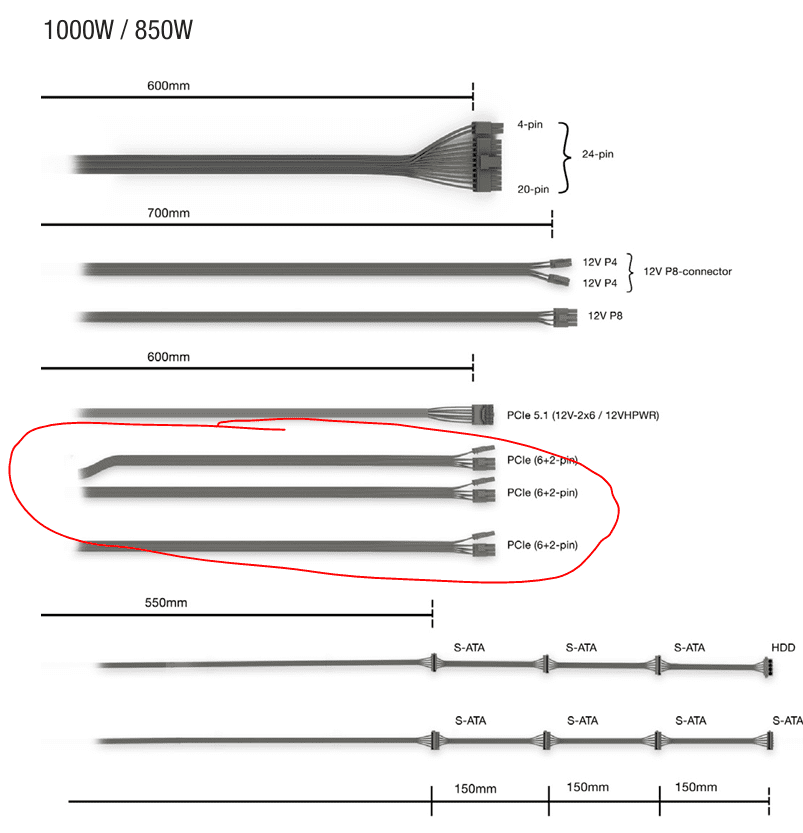

Was für ein Netzteil hast Du verbaut ?
