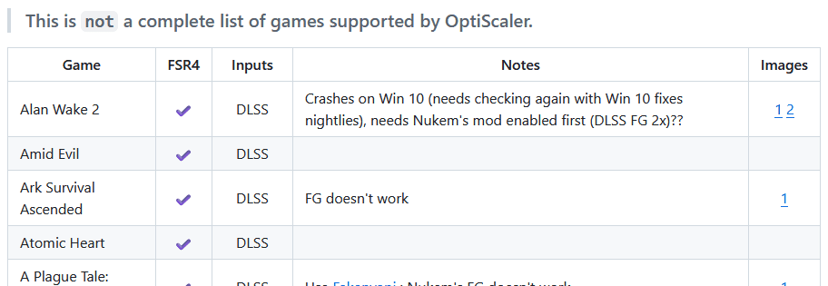

Ist von Titel zu Titel unterschiedlich. Nicht alle brauchen das Nukem-Ding oder die Fake-Api. Die Optiscaler-Dokumentation samt weiterführenden Links je Spiel ist ziemlich ausführlich. Wenn man sich durchkämpft, auch erhellend.

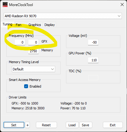

Kann man mit dem Tool wenigstens die GPU-Spannung limitieren, statt wie in Wattman ein Spannungs-Offset zu definieren? Würde man die Spannung z.B. auf 1 V begrenzen, würden die Karten bei 3.1, 3.2 GHz, etc. nur soviel Spannung ziehen, wie z.B. auf 3 GHz. Und wir wissen ja, je höher das Undervolt-Setting, desto mehr Leistung.
Selbst wenn man den stock powerplay table ohne Veränderungen importiert gibt der AMD Treiber einen Fehler. (Zu mindestens bei mir, vielleicht mache ich ja was falsch, wer weiß.)
Daher nein. Ob das überhaupt gehen würde? Ganz ehrlich keine Ahnung.

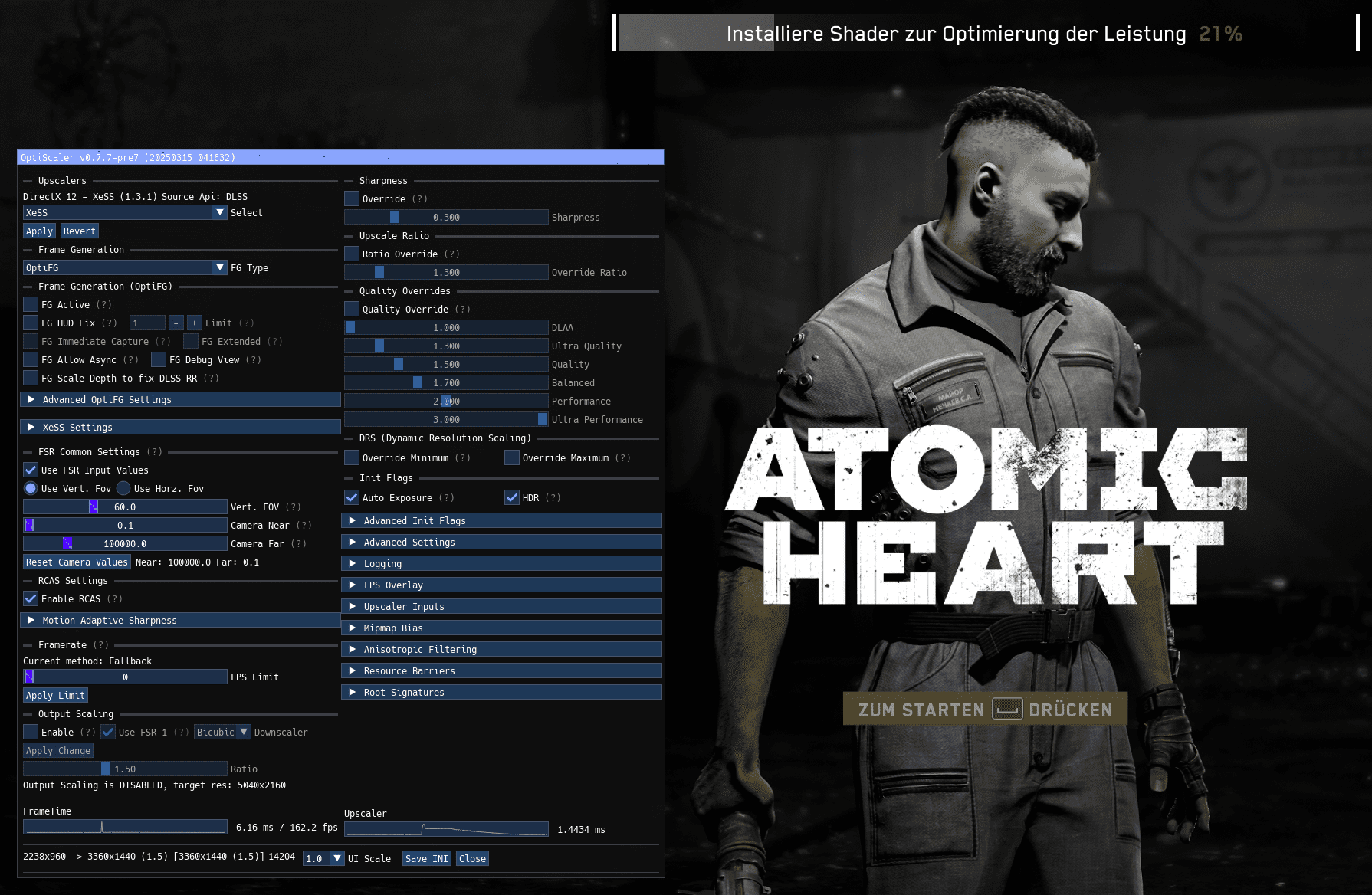

FSR 4 injected läuft bisher auf Atomic Heart. Die FSR-4-Anzeige kam btw im Optiscaler-GUI, nachdem ich vom Xess-Input auf FSR umgestellt hatte. Als nächstes nehme ich mir RDR2 vor, und mehr hab ich auch nicht im Sinn für die geplante Test-Spieleauswahl.

FSR 4 injected läuft bisher auf Atomic Heart. Die FSR-4-Anzeige kam im Optiscaler-GUI, nachdem ich vom Xess-Input auf FSR umgestellt hatte. Als nächstes nehme ich mir RDR2 vor, und mehr hab ich auch nicht im Sinn für die geplante Test-Spieleauswahl.

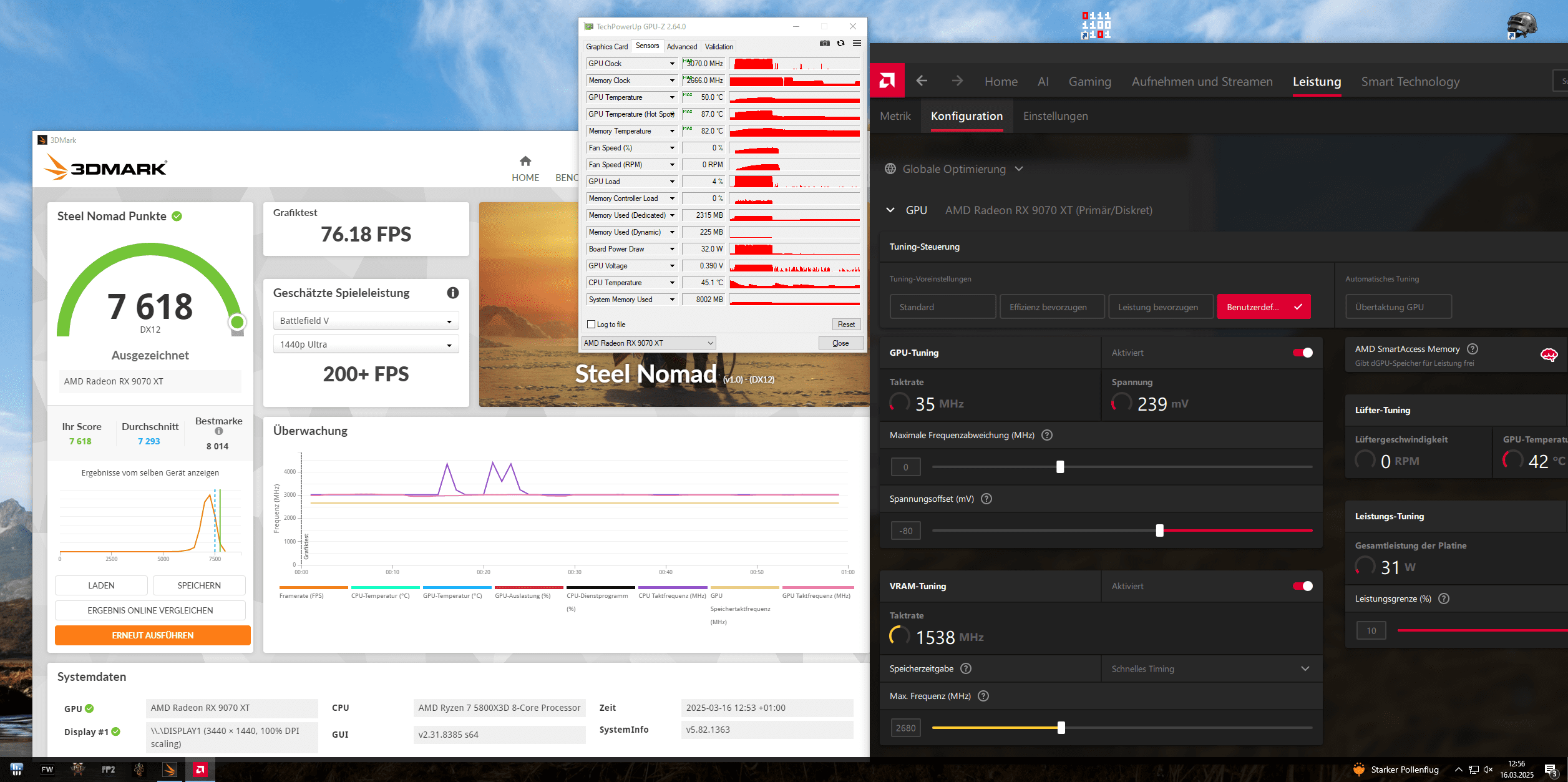

Puh, ENDLICH mal ein neues Windows für 3dmark erstellt. Tiny11 hat zwar nicht funktioniert (Ich hätte Treiber einbinden müssen, dafür noch keine Ruhe gehabt).
Das bringt so aber schon doch noch mal 200 Pkt. Jetzt 7661 in Steel Nomad DX12. Ist zwar immer noch nicht Top100 aber schonmal deutlich besser. Für 350W ok.

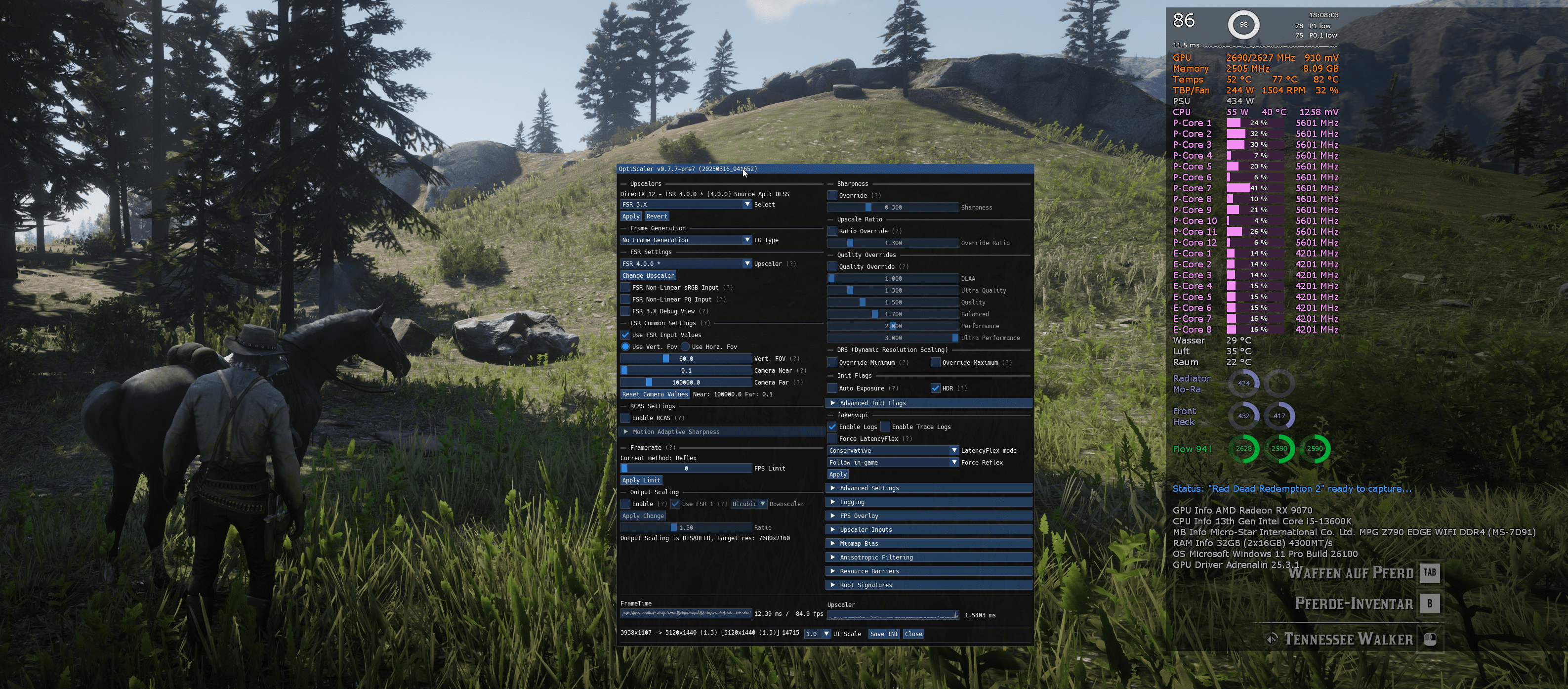

Ok, das war etwas komplizierter als Atomic Heart. Es brauchte einen ASI-Loader für die verwendete winmm.dll, die fakenvapi und den Eintrag "FGType = NoFG" in der OptiScaler.ini. Und natürlich muss DX12, nicht Vulkan als Spiele-API eingestellt sein. Aber hey, wenn's einfach wär, würd's jeder ...
Läuft, in FSR 4 Ultra-Qualität (=Faktor 1:1,3) mit ansonsten maximierten Grafiksettings. Soll keiner sagen, der 2019er Titel sei grafisch outdated. :LOL:
