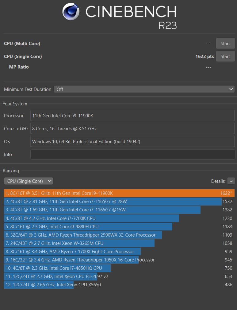

Kann mal einer von den 11700K/11900K Besitzern den R20/R23 SingleCore durchgeführt? Ich sag schon mal Dankeschön im Voraus.✌🏻
Ne die ausgegrauten Zwischenschritte hab ich auch noch ned versucht.
Kann ich machen.
Merci.
Genau bei Shamino waren die "geraden" Teiler im oberen Bereich nicht so gut. Bei mir hingegen schon... allerdings teste ich auch auf dem apex xii... ein Versuch ist es wert! Bei mir liefen die gerade immer wie geschnitten Brot.

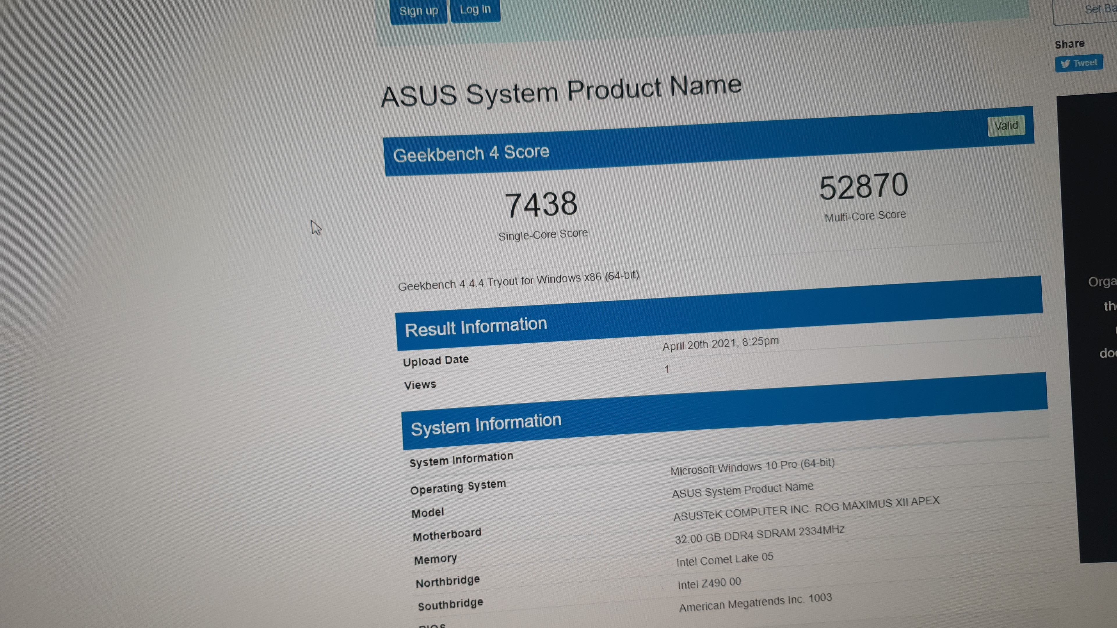

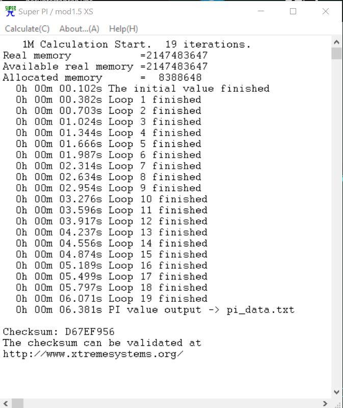

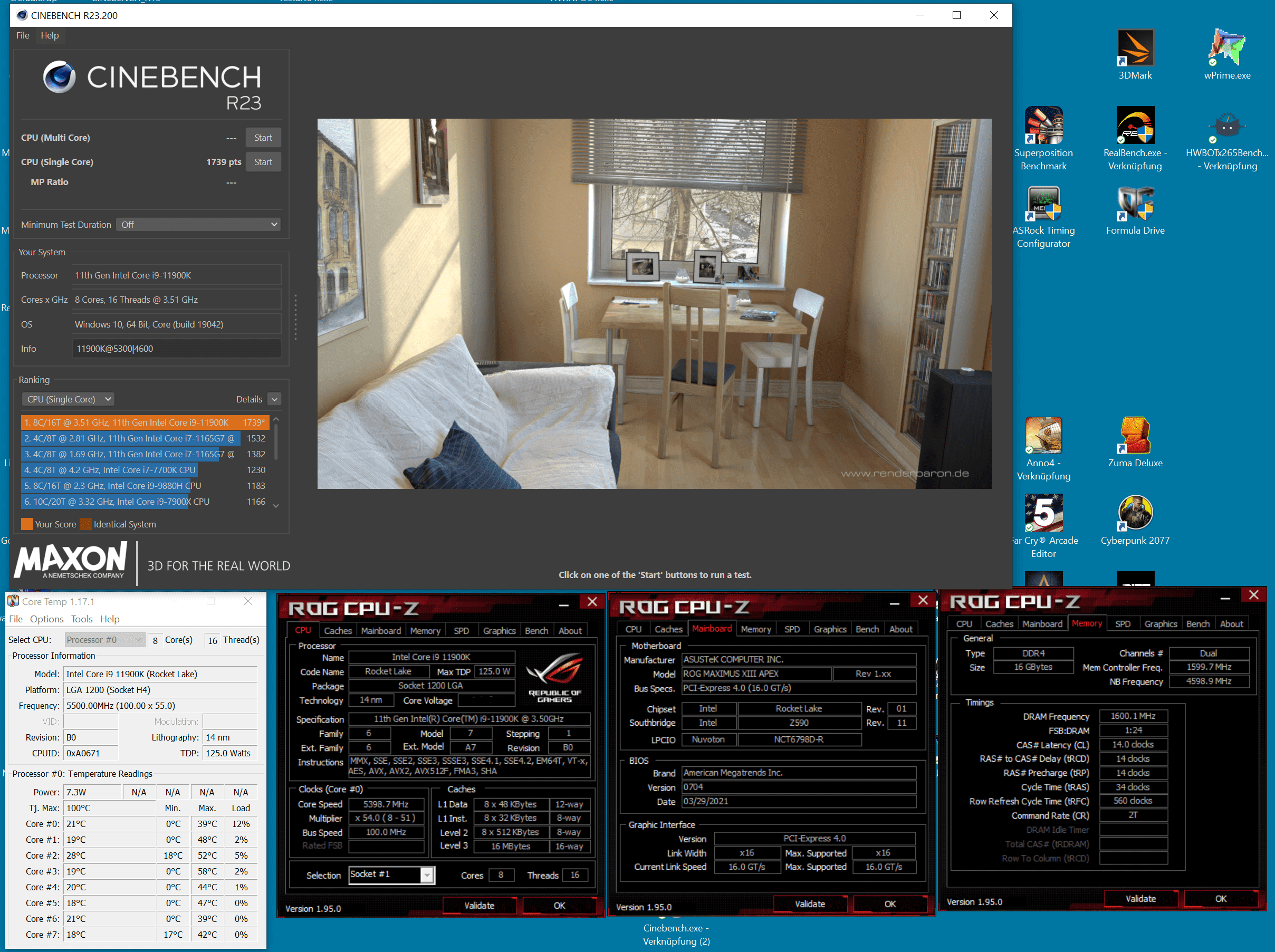

Hier CB23 Single core mit 5,2 non avx ; 4,6 avx2 takt (allcore) und noch ein superpi
Edith: Wegen superpi noch die aktuellen RAM settings eingefügt

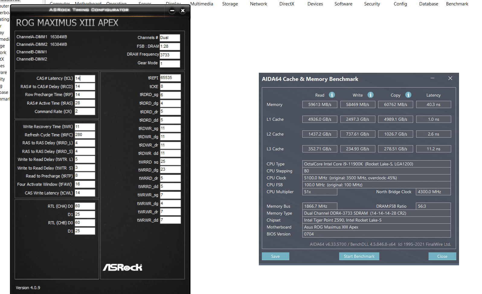

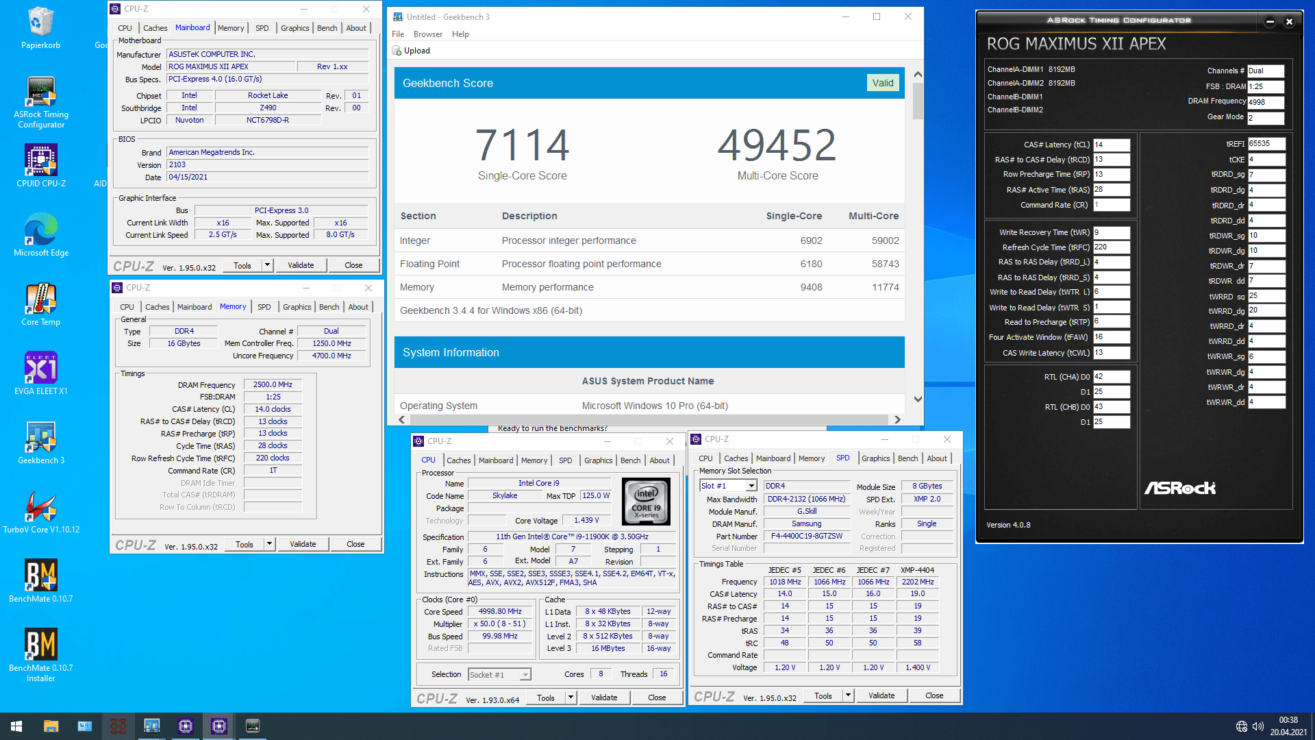

Gestern Abend mal die erste Runde mit dem Apex XIII was Memory OC angeht rumprobiert:
Karhu RAM Test habe ich mal bis 500% laufen lassen, scheint zumindest bis dahin stable zu sein. Warte aber noch bis zur nächsten BIOS Version bis ich ein Setting richtig auf Stabilität teste. Werde sicher auch noch probieren unter die 40ns zu kommen, sollte möglich sein.
Gear2 mit B-Die lohnt nicht wirklich oder was meint ihr?
Gear 2 lohnt sich nur wenn Du mit deinem Speicher min. 4800+ erreichst und das wirst mit b-die 2x16GB nicht schaffen, 2x8GB B-Die haben daran schon sehr zu knabbern.... wenn dann wie schon öfters erwähnt brauchst gut selektierte HynixDJR sticks da gehen des Öfteren 5000+
