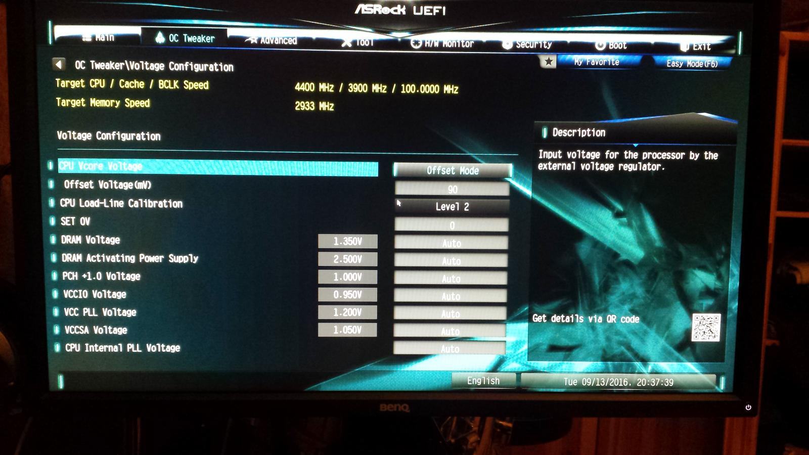

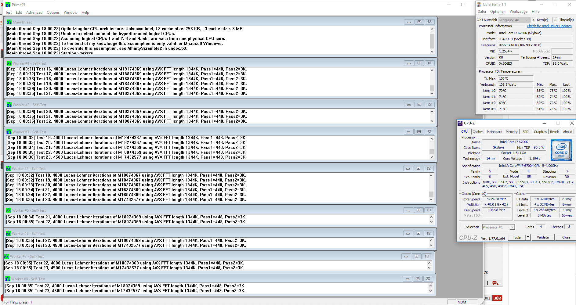

Ich habe vor kurzem meinen neuen PC zusammengebaut (Liste der Komponenten ist ganz unten) und wollte mich etwas an overclocking probieren (Details unten) Wie üblich habe ich im UEFI bei den RAM-Einstellungen das XMP Profil von "Auto" auf "XMP-Profile 1" gestellt, damit der RAM auch wirklich auf 3000MHz läuft. Im neu aufgesetzten Windows 10 habe ich erstmal Prime95 (Version 27.9) mit folgenden Einstellungen laufen lassen:
> Min FFT size (in K): 1344
> Max FFT size (in K): 1344
> haken rein bei "Run FFTs in-place"
> Time to run each FFT size (in minutes): 15
Das Problem: es steigen immer mehrere meiner 8 Worker aus. Natürlich habe ich dann verschiedene Dinge probiert und sogar den maximalen Boost-clock auf 4GHz gesetzt und auch den RAM wieder runtergetaktet. Kurz: Wenn der RAM auf nur 2400MHz (DRAM voltage = 1.35, VCCIO & VCCSA = 1.15) läuft steigt, egal ob und wie stark die CPU übertaktet ist (Offset mode, +90mV, 4.4GHz), keiner der Worker innerhalb von 40 Minuten aus (so lange hab ichs meistens probiert); Läuft der RAM auf 2500MHz ODER HÖHER, dann brechen zumindest Worker 7 & 8 bereits nach wenigen Minuten/Sekunden ab. Da ich für 3000MHz bezahlt habe, würde ich den Arbeitsspeicher auch gerne mit diesem Takt betreiben und hoffe, dass hier jemand 1 Lösung für das Problem hat. Es würde mich freuen, wenn sich jemand findet, der das Problem vielleicht auch schon mal hatte und seine Lösung mit mir teilt Schon mal Danke im Voraus für alle antworten
Habe übrigens TweakTown's Ultimate Skylake Overclocking guide gelesen, der ja VCCSA zwischen 1.2 & 1.3 V und VCCIO <= 1.25 empfiehlt. der maximale VCCIO wert bei meinem mainboard ist 1.2; egal wie sehr ich herumprobiere mit diesen werten, wenn sie nur annähernd wie die empfohlenen sind bootet das system nicht mal; wie das spannungsmenü im uefi aussieht sieht man am foto unten
LG Sebastian

Bios ist aktuell? Wenn es dual sided RAM ist (sollte eine aktuelle Version von CPU-z anzeigen können), versuch mal ob er in slot 1&3 eventuell läuft.
Und die SA und IO Spannung bei ASRock nicht so hoch ansetzen wie in deinem Overclocking guide angegeben.
Schaue ich nachher mal.
Und? :-)
Habe jetzt übrigens 4,5 GHz 1 Std. stabil laufen im Custom Run.
Habe jetzt Offset + 75mv eingestellt, im Idle 1,370v und maximaler drop auf 1,320. Muss noch testen, ob ich vielleicht noch ein paar mv runter kann, aber so oder so finde ich den Bedarf an Spannung im Vergleich zu 4,4 GHz schon sehr hoch und werde wohl bei 4,4 bleiben. Es sei denn, ich schaffe mit wenig mehr Spannung 4,6 GHz, allerdings steigt die Temperatur in manchen Tests bereits jetzt auf bis zu 87° C und der Verbrauch liegt laut CPU Z bei über 110W, das finde ich schon heftig. Wobei es heute auch sehr warm ist...
Hab noch nicht gebencht, kann mir aber nicht vorstellen, dass das bisschen Mehrleistung den erheblich höheren Verbrauch rechtfertigt.

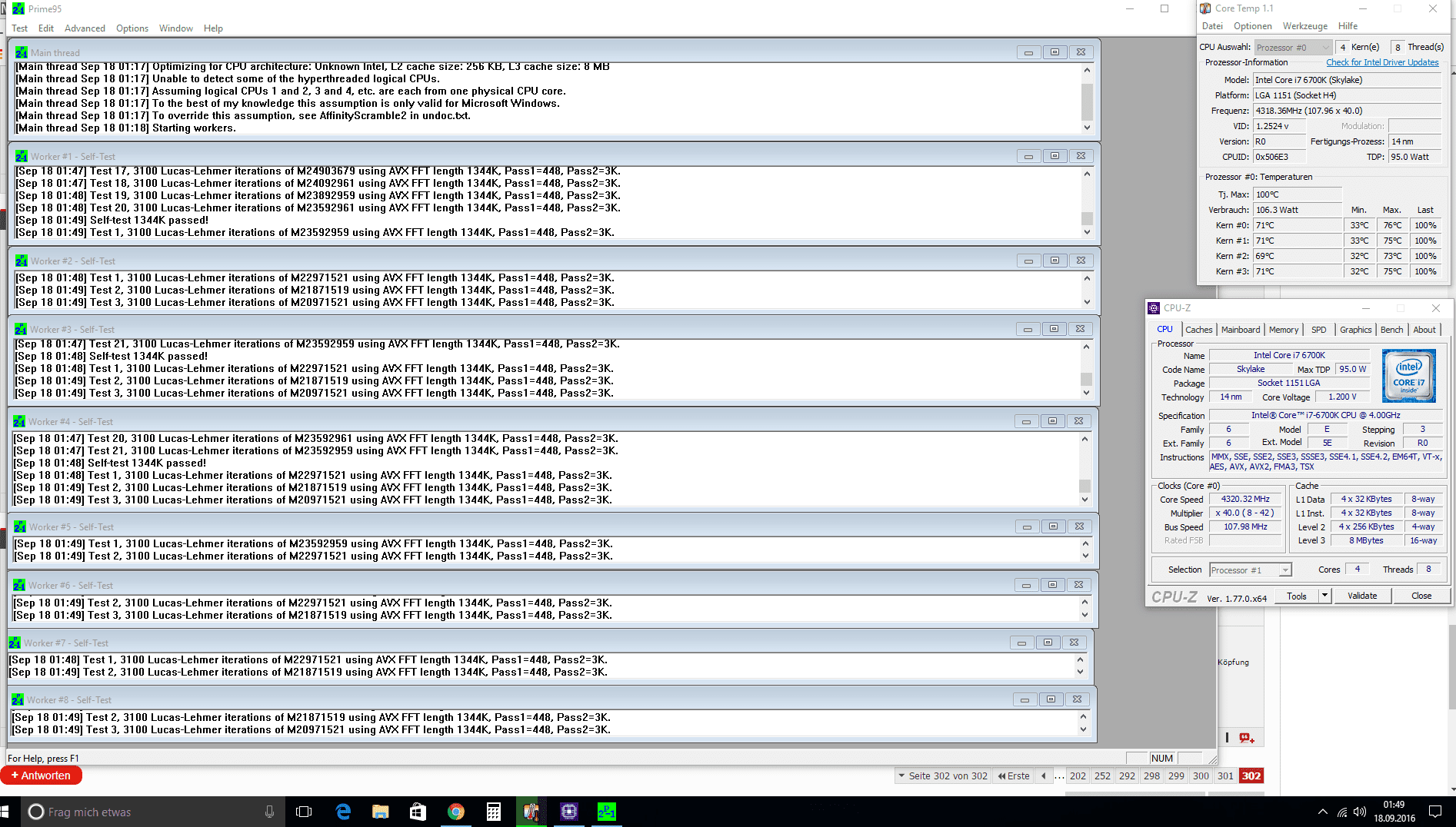

Also nochmal von vorn...
OC per multi, 4,5GHz 1,376V, 4,4GHz 1,312V, 4,3GHz 1,264V und 4,2GHZ mit 1,248V
OC per BCLK, 4,2GHz mit 1,18V, 4,28GHz mit 1,2V, 4,32GHz mit 1,212V
Was auffällig ist, sobald ich im UEFI alle "all core Sync" aktiviere, brauche ich für den gleichen Takt, deutlich mehr Spannung, was in deutlich höheren Temperaturen endet.
Der BCLK ist eine Basis Frequenz, die sich auf jeden Kern überträgt, halt multipliziert mit dem multi. 1 Kern 42, 2 Kerne weiß ich nicht genau, 3 und 4 Kerne halt 40.
Naja, wenn keiner eine Idee hat, dann versuche ich nur noch die 4,32GHz bei 1,2 V stabil zu bekommen...
Ach am Rande, wenn ich den Cache auf multi 40x lasse, dann brauche bei dem Multi Takten auch rund 50mV weniger. Der Cache wird beim BLCK takten aber auch mit angehoben.
Zur Not muss es eben mit 4,28 bsi 4,32GHz (Core und Cache) reichen, zusammen mit 16GB, CL14 bei DDR4 3210 bis 3240... Sollte für ein Rechner im Raven RVZ01 reichen ;)
Mein 6700k ist beim reinen Multi takten noch deutlcih schlechter, als der von dir beschriebene 1,22V für 4,3GHz.
4,28GHz bei 1,184V.PNG Dafür geht BLCK ganz gut.
trotzdem haben die Kerne bei BCLK takten doch unterschiedliche Frequenzen bzw Kern 1 ist höher als die anderen 3. Beschreibst du ja oben selbst.
Deswegen brauchst bei BCLK wo z.b. auf 4,2Ghz taktest (was dann Kern 1 betrifft) weniger Vcore wie wenn alle Kerne auf 42 syncst
Skalierung von 0,02v für 80Mhz bzw 0.012v für 40Mhz auch irgendwie wenig. Normal muss man mit 0.05v pro 100Mhz rum rechnen bei 4.2Ghz. Kann aber sein das grad einmal an Ober und Untergrenze bist. Software zeigt ja immer nur 0,016v Schritte an und rundet dann ab oder auf. Die 1.22v für 4,3Ghz sind Erfahrungswerte was ein durschnittlicher 6700k in etwa packen sollte. Schlechter wie 4.5@1.32 hatte ich auf dem Brett nämlich noch keinen und bei der 0.05v Regel sind dass dann 4.3Ghz rum für 1.22v
Kann aber auch sein das aneinander vorbei reden :d mal kucken was die anderen noch so meinen dazu.
@eagle, wenn ich schreibe auf 4,2 GHz, dann meine ich natürlich alle Kerne auf 4,2GHz. Der 1 Kern Turbo liegt dann bei 4,41 GHz. Aber für 40x 105MHz sollte doch die Spannung eigentlich die gleiche sein, wie für 42x 100MHz.
@Wernersen bei Skylake ist der PCIe Bustakt nicht mehr am BLCK gekoppelt, genau wie Sata und co auch nicht mehr. Was direkt daran hängt ist, Ram, Core, Cache
- - - Updated - - -
Habe jetzt Intel Turbo deaktiviert, ohne "sync all cores" und die benötigte Spannung bleibt so niedrig. Bin jetzt bei 4,32GHz bei 1,184 bis 1,2 V am testen.
So Test bei 4,32GHz und 1,2V überstanden, paar Drops auf 1,184V, aber lief durch...
Ein bisschen reizt es einen dann doch noch, was noch geht... Ich mache morgen mal vielleicht noch weiter. Ein paar °C reserve sind noch drin ;)
Finds aber immer noch bekloppt, warum es über den Multi so schlecht geht...
