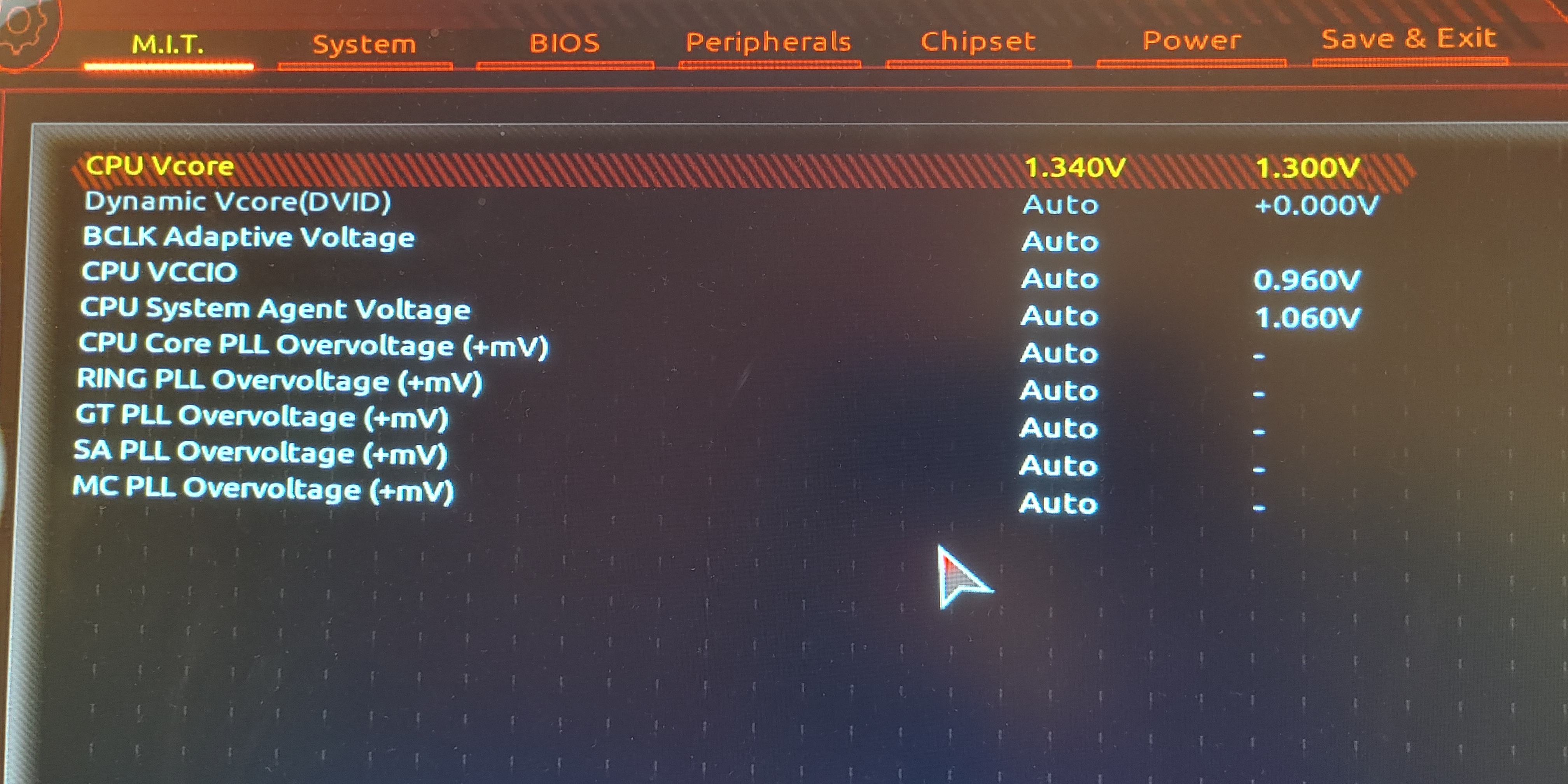

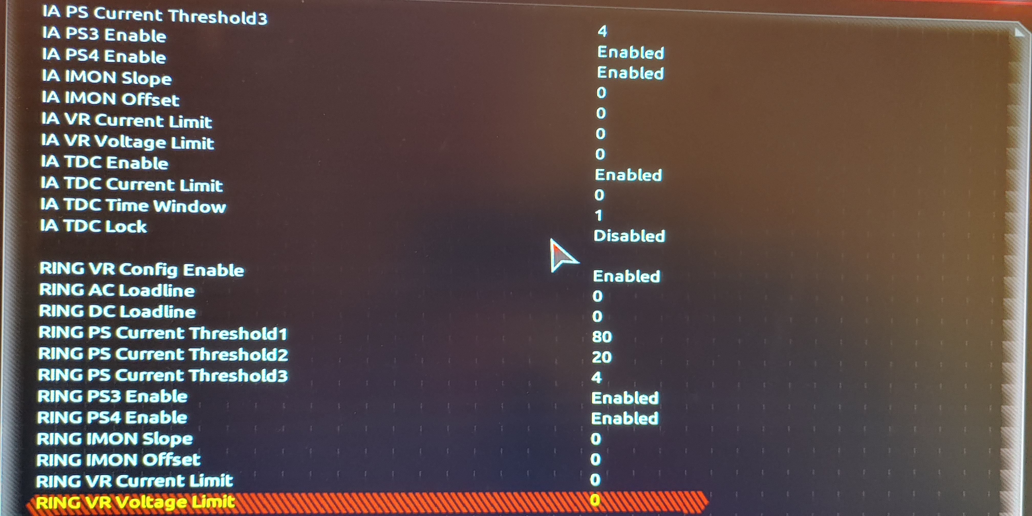

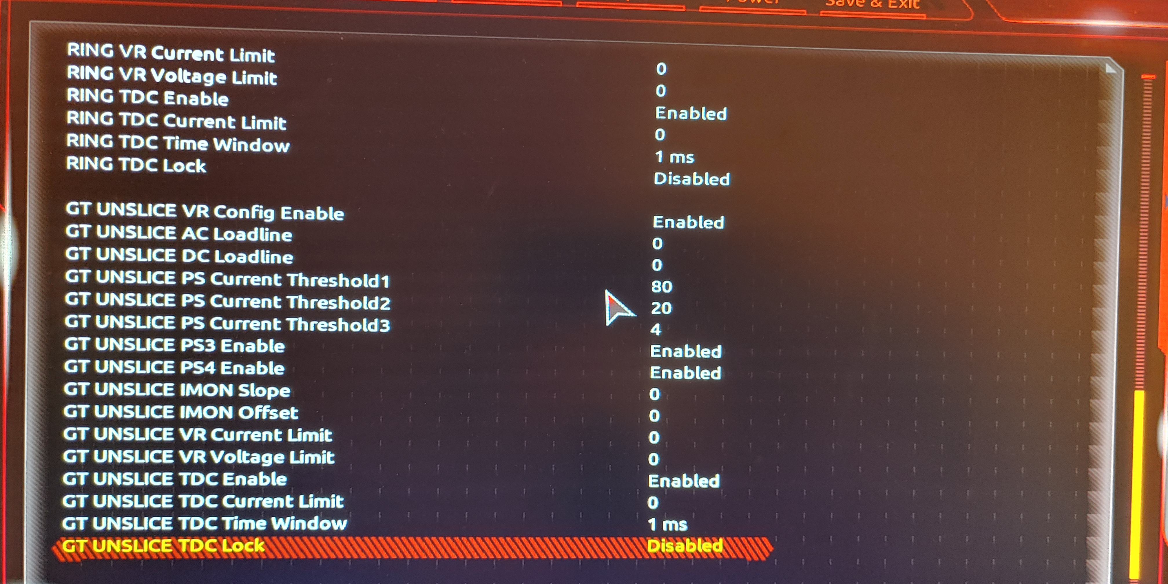

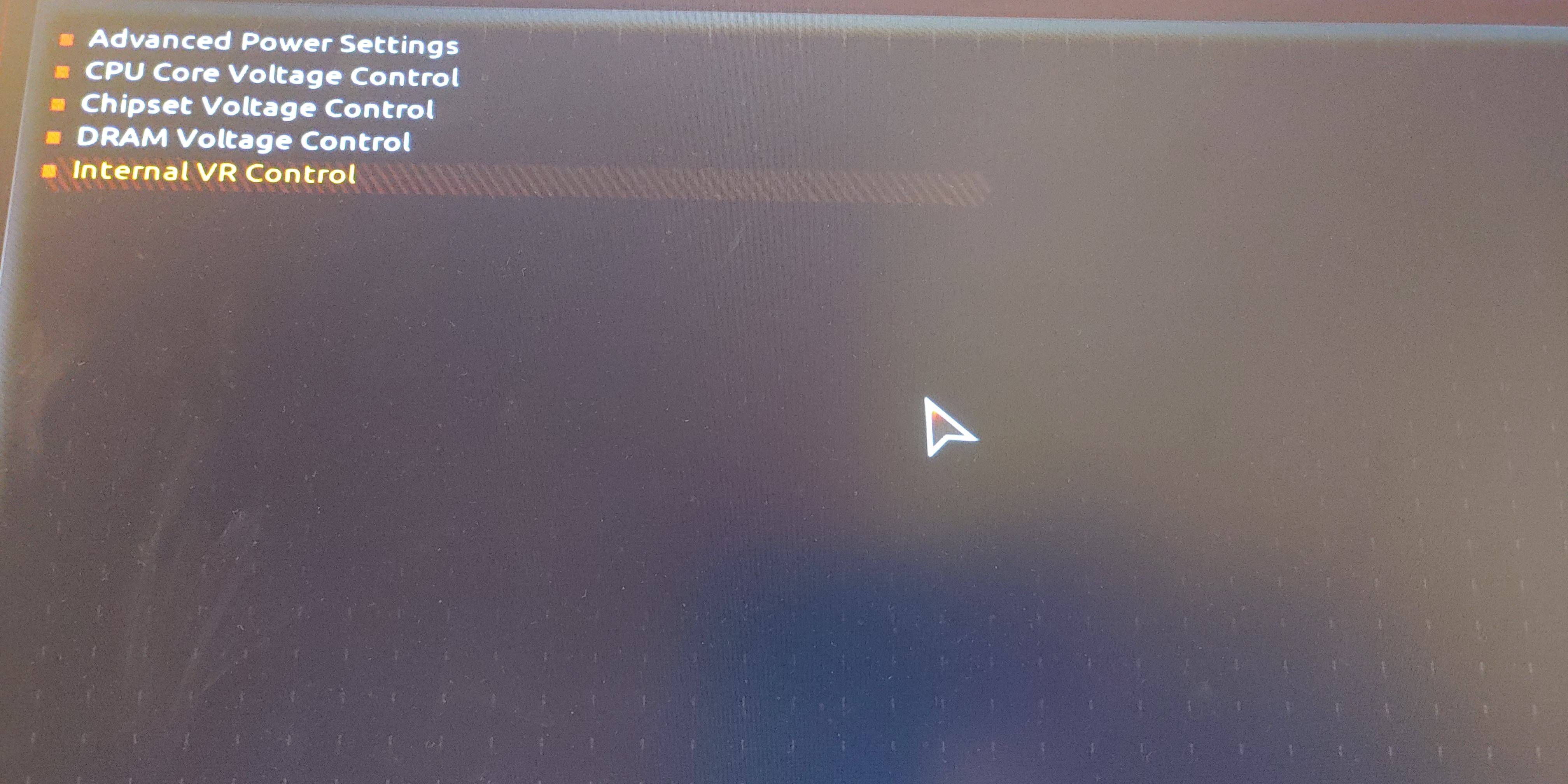

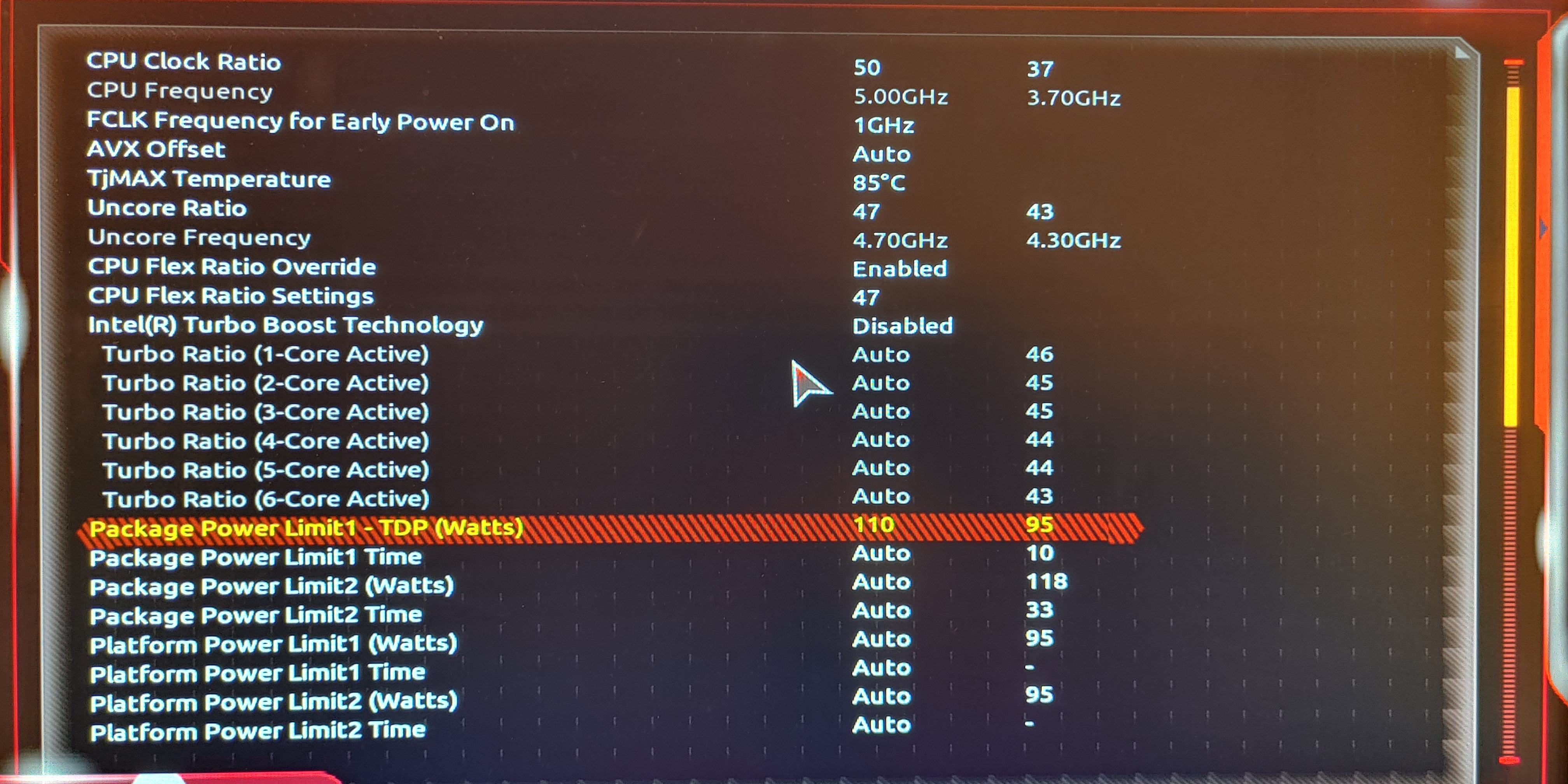

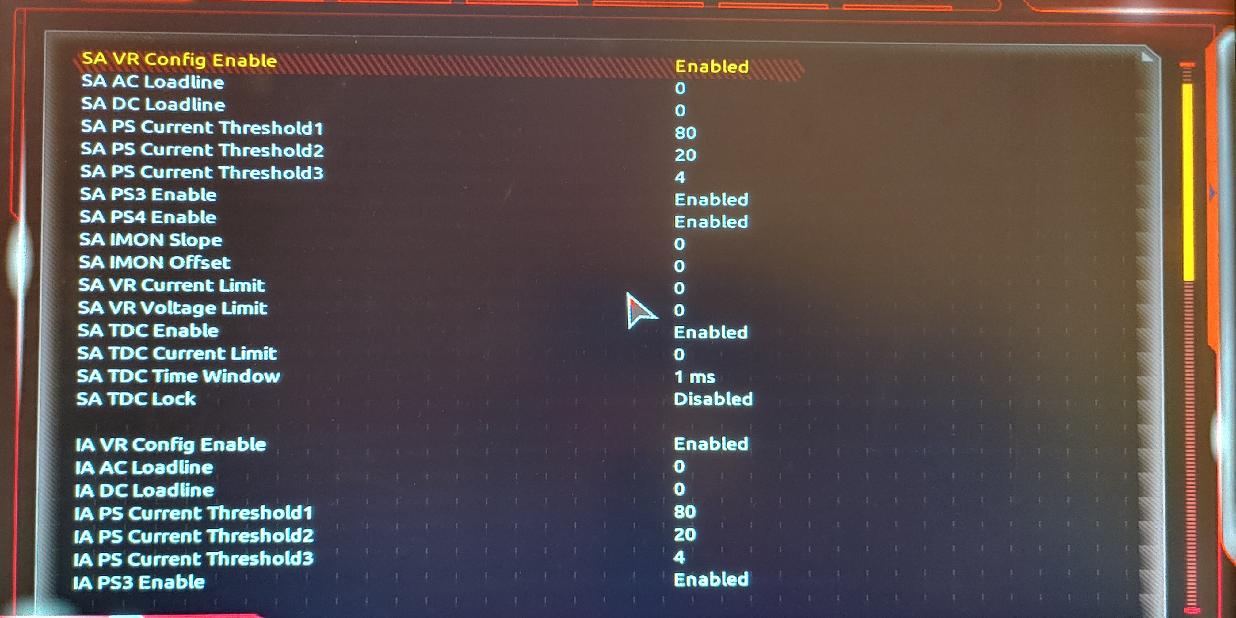

Ich habe ein Gigabyte Z370P D3 Mainbaord.
Bisher hatte ich einen i5-9400er verbaut - also nichts mit OC.
Nachdem ich vor kurzem den i5-9600KF verbaut habe, (sorry für den Ausdruck) kotze ich mich mit dem OC ab.
Problem:
Echt vollkommen egal, was ich im Bios einstelle, aber ich komme nie über die Werks-TDP von 95 Watt hinaus.
Ja, natürlich habe ich auch die Power Limits von Auto erhöht.
Irrwitziger Weise schaffe ich es mit Intel Xtreme Utility, die CPU mit 5 GHz auf allen Kernen sogar mit Prime und AVX laufen zu lassen.
Mit 5,1GHz müsste ich noch etwas bei der Spannung und den Temps experimentieren - aber es muss nicht alles rausgequetscht werden, möchte die CPU nur ordentlich nutzen.
So - da ich nun wirklich keine verlässlichen 1:1 OC's zu meinem Board mit Detail-Angaben gefunden habe, habe ich Gigabyte angeschrieben.
Die Antwort hat mich schon sehr sauer gestimmt - laut deren Angaben ist das Board nicht OC-fähig.
Da frag ich mich, warum ich dann alles mögliche einstellen kann.
Anbei ein paar Fotos (ACHTUNG - KEINESWEGS MEINE EINSTELLUNGEN - nur damit man sieht, was geboten wird an Einstellungen!)
Auch wenn keiner speziell was zu Einstellungen sagen kann, so wäre ich an Eure Meinung vor allem in Bezug auf Gigabytes Aussage, dass das Board nicht OC-fähig ist interessiert!
Danke - Besten Gruß

Hallo, sie haben dich angeschwindelt. Natürlich funktioniert auf deinem Board OC. Dein Board wurde auf Computerbase getestet, das hast du doch sicher auch gefunden.
Zu den Powerlimits:
Überall wo "Watts" und "Time" steht, gibst du den Max-Wert ein. Es muss nur der Deckel entfernt werden, ob da jetzt 300 oder 4095 steht, is egal.
Dann gibt es normal noch "CPU Current Limit" (heißt bei Gigabyte vllt etwas anders, aber nicht viel) wird in Ampere angegeben. Das auch auf den Max-Wert stellen.
Danach sollten mehr als 95 Watt ziehbar sein.
Du möchtest sicherlich 5ghz Allcore, Hast du das auch eingestellt?
Lass HWinfo64 mitlaufen und achte in Prime95 darauf, ob der Takt gehalten wird. Das kann ich mir nicht vorstellen. Aber zum Zocken is es kein Problem, da is man normalerweise unter 100 Watt, so dass auch nix gedrosselt wird.
Und gib Feedback.
Übertakten geschieht auf eigene Gefahr, also alles was du machst, liegt in deiner Verantwortung.
Vergiss aber nicht, dass dein Board ein nur 4+2 Phadendesign hat. Die könnten gerade bei Prime gut warm werden.
Prime nur kurz laufen lassen, und am besten ohne AVX, das is zu gefährlich.
Hm, vllt haben sie eine 95 Watt Grenze eingebaut, eine nicht aushebelbare, das könnte sein.
