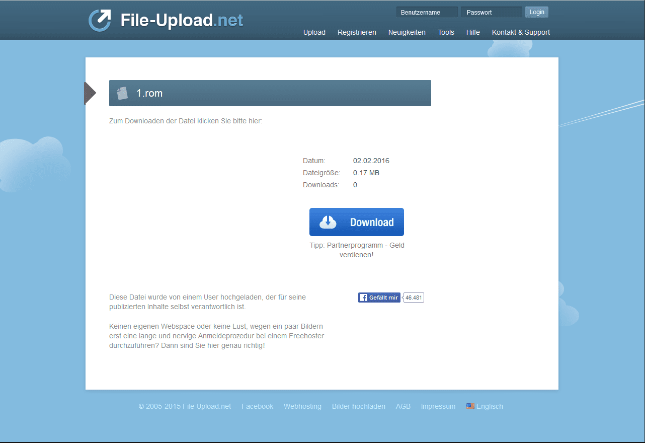

Hi danke ich kann allerdings die Datei nicht runter laden da steht zum donwload klicken sie hier aber da steht nix xD da gibt es nix zum klicken :d

Hi danke ich kann allerdings die Datei nicht runter laden da steht zum donwload klicken sie hier aber da steht nix xD da gibt es nix zum klicken :d...
also mit eingerichtetem Adblocker siehts bei mir so aus. so fällts downloaden recht einfach.
