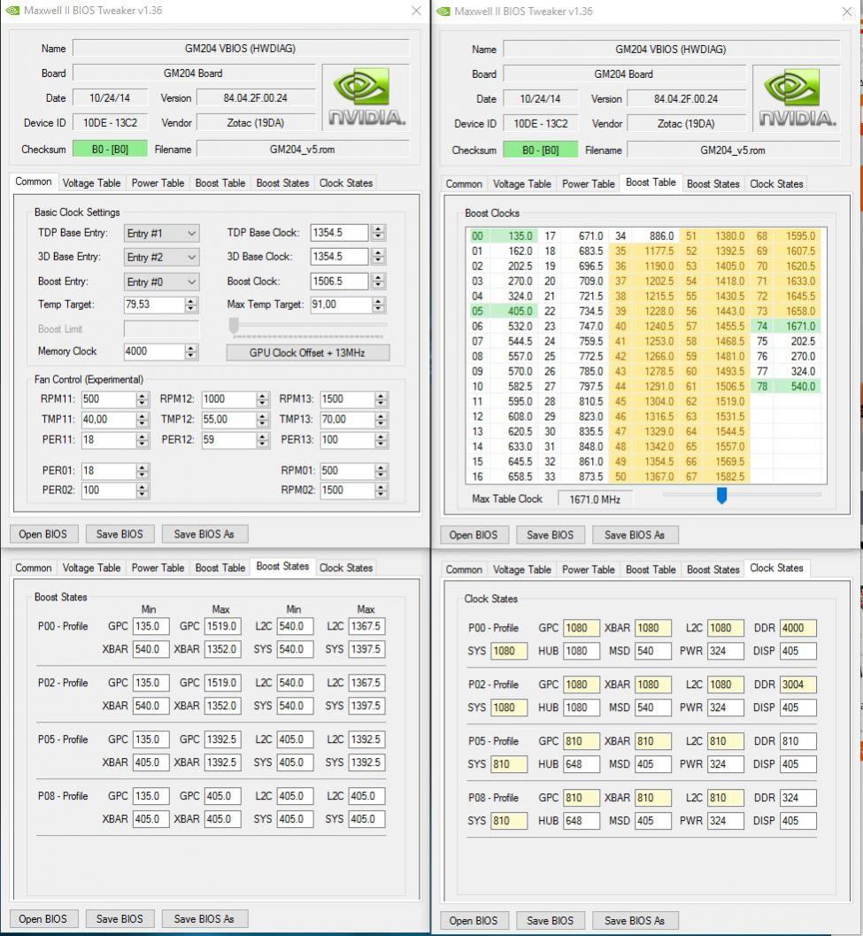

hatte anfangs nur die lüffterkurve angepasst fürn custom kühler (morpheus + 2 eloops). dazu OC via afterburner auf 1500/4000 ohne spannungsänderung. lief überall stable, speicher zusätzlich mit occt getestet. das lief so etwa ein halbes jahr.
hab im "Common" reiter solange auf gpu clock offsett gedrückt, bis beim boost 1506mhz standen und memory halt auf 4000.
seit dem läuft die karte permanent auf 1519, egal was ich im bios eintrage. wenn ich den speichertakt ändere, übernimmt die karte das nachm flash auch richtig. daher gehe ich davon aus, dass der flash erfolgreich war.
aktuell takte ich als workaround die karte mittels afterburner runter, was auch funktioniert.
edit: tools hatte ich keine drauf. hab die karte geflasht und dann clean install auf win10.

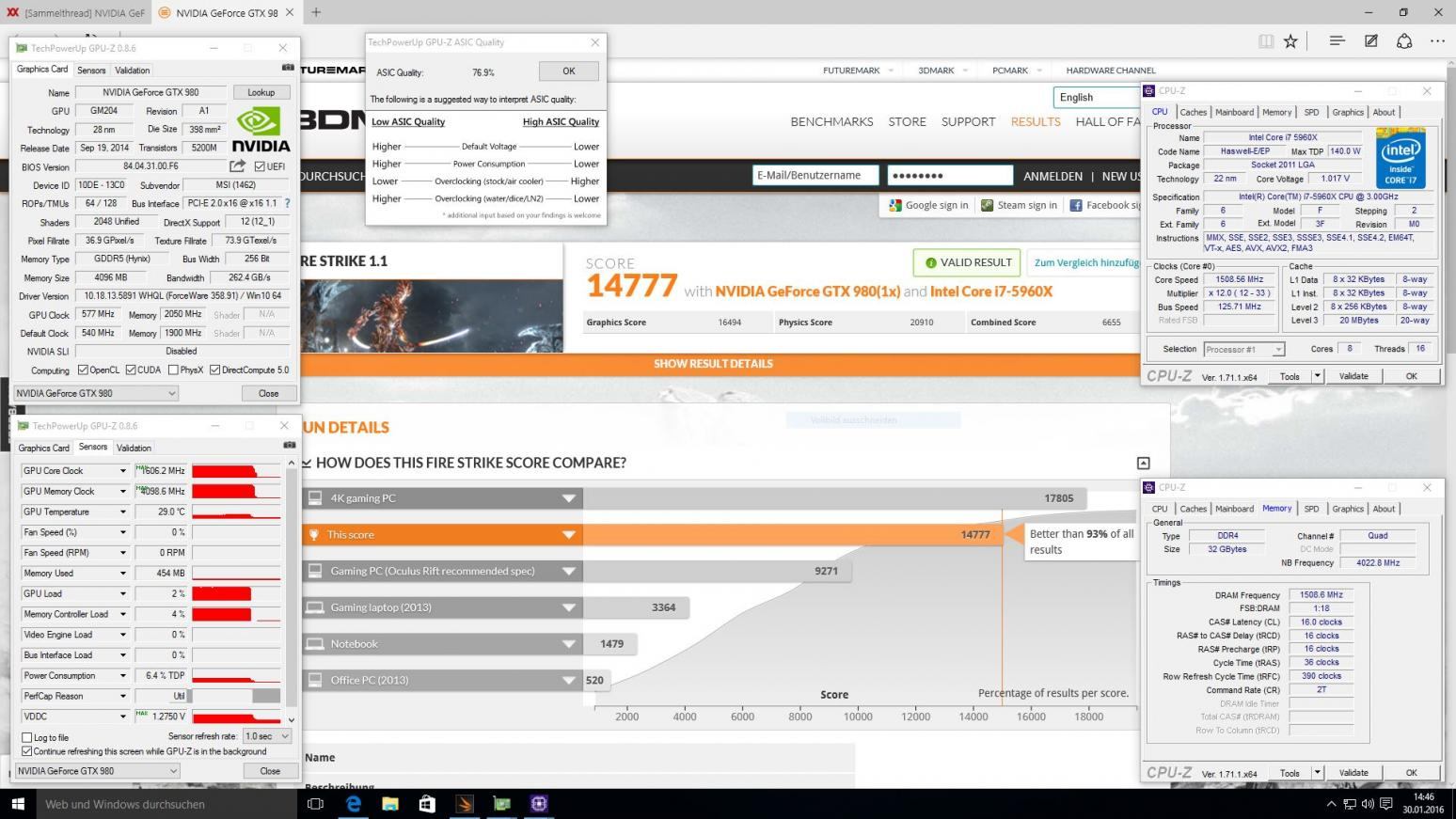

verzeiht mir die Frage aber könnte mir bitte jmd erklären was es mit dem ASIC wert aufsich hat ?
Evtl was wo man nachlesen könnte.
meine 970 hat 80,4 lt GPU-z
danke

wenn da 1506 boost stehen, is klar, dass sie höher taktet.
Bei mir nicht... Aber man muss evtl mal den Voltage Table modden. Er soll mal sein originalbios hochladen und sagen wie ers will evtl.
kannst mir gerne dein bios schicken, ich schau es mir an, musst mir nur sagen was du genau willst :)

Wenn du dich mit 1,275 V zufrieden gibst kannst dir das alles sparen ;) soviel geht auch ohne HW Mod...
Wenn die die 1,256 nicht hält würde ich in der tat aufs PT tippen oder der thermal Volt Throttle setzt ein.
Also: Voltage Table anpassen und du solltest zumindest bis 1,275 kommen. Hier gibt's eine gute Erklärung dazu: http://www.overclock.net/t/1522651/disable-boost-and-bake-in-max-game-stable-clocks-for-maxwell
Einzig mit den XBAR, L2C und SYS werten würde ich nicht übertreiben. Das P02 Profil ist für CUDA, ist auch überflüssig daran rumzufummeln, zumal dort meist nur geringere taktraten stabil bekommen zu sind.
Wenn noch Fragen sind, ich hab mich damit letztens recht intensiv beschäftigt ;)

Danke erstmal mein p Limit wurde schon erhöht siehe ca 2 Seiten vorher dort hat der User für mich ein evgamod bios hochgelegen bzw meins bearbeitet du kannst wenn du magst ja das mod bios laden und so anpassen das du meinst das ich dann auch 1.27 bekomme schau doch mal bitte rein :) . Danke mit den Serien 1.23 läuft so so ca 1520 stabil.
Also ich hab da erst in ner guten Woche Zeit für... Aber ist eigentlich nicht schwer den Voltage Table anzupassen... Zumindest erst mal so dass du volle Volt bekommst und dann kannst ja Takt mit Afterburner o.ä. ausloten und boost/Voltage Table so ändern dass man gar kein Tool mehr braucht
