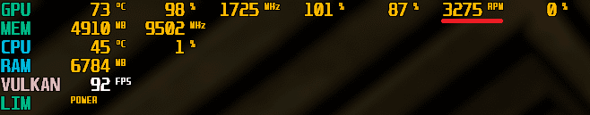

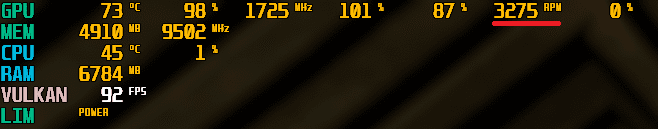

Hab es nochmal getestet, nach etwa schon 3 Minuten sind es über 3000RPM!
Unerträglich laut.... Aber ich habe die Ursache gefunden :)
Meine anderen Lüfter im Gehäuse und die AIO on the TOP (exhaust) werden über der CPU-Temperatur gesteuert. Diese Kurve war zu lazy. Da das Spiel wohl kaum CPU-Last verursacht, drehen sich die Gehäuselüfter nicht und es kommt zu einem Hitze-Stau. Das Glas-Seitenteil wird heiß wie bei einer Pizza im Ofen. Hab jetzt mal als Test alle Lüfter auf Full-Speed laufen lassen. Nach 15 Minuten bleibt es bei etwa max. 1800 RPM.
Also, alles gut. FE noch immer TOP! :)

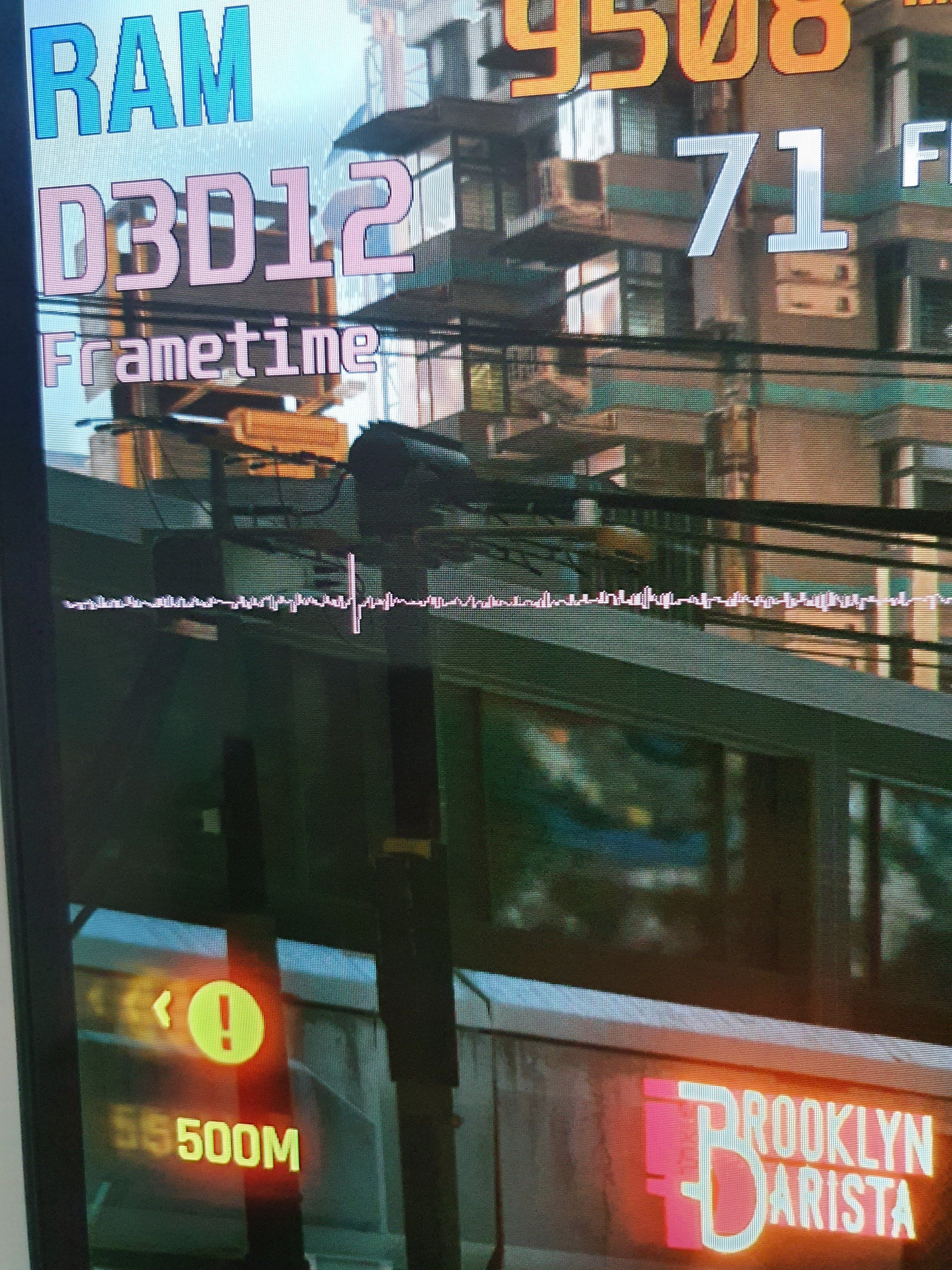

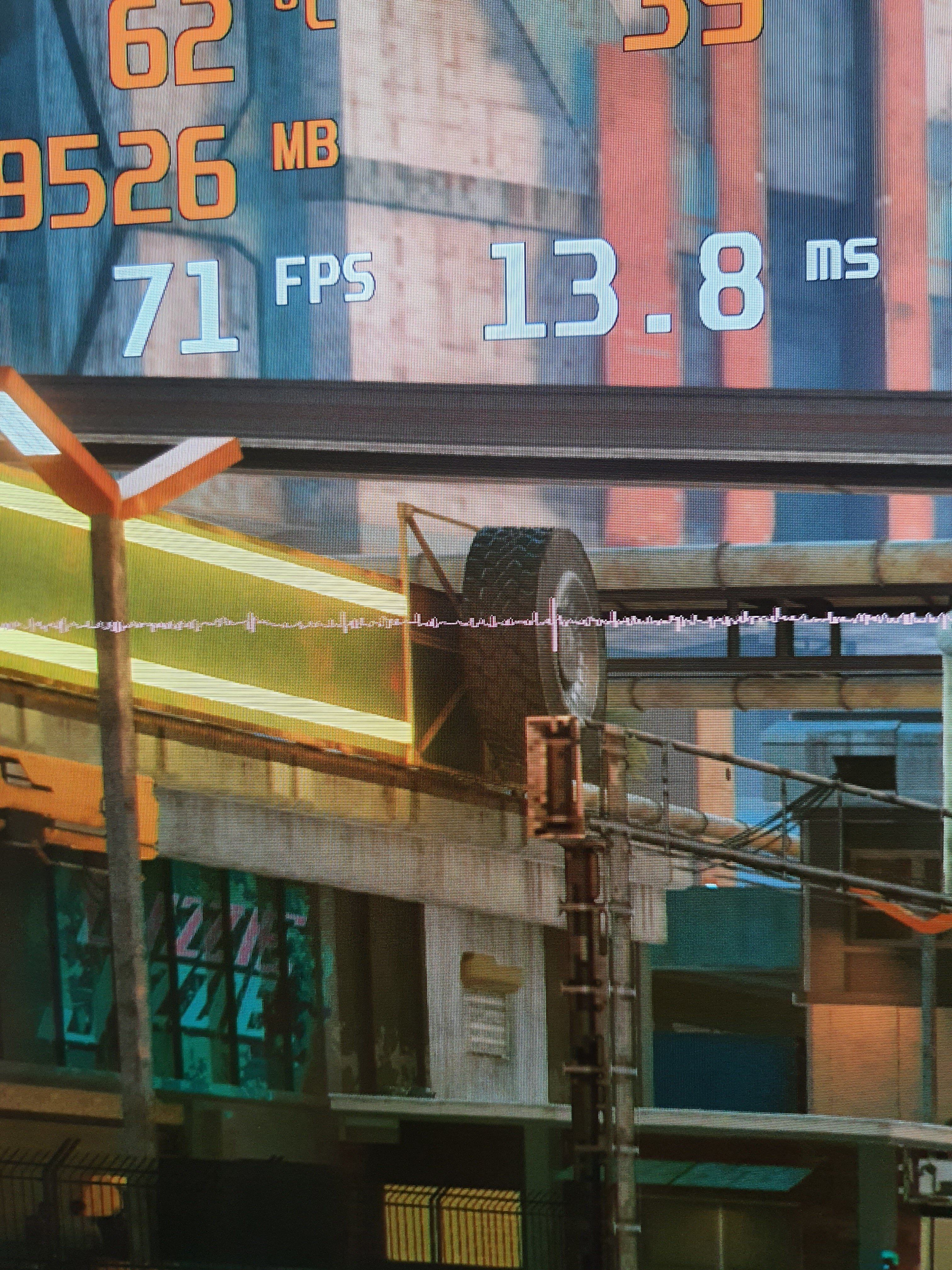

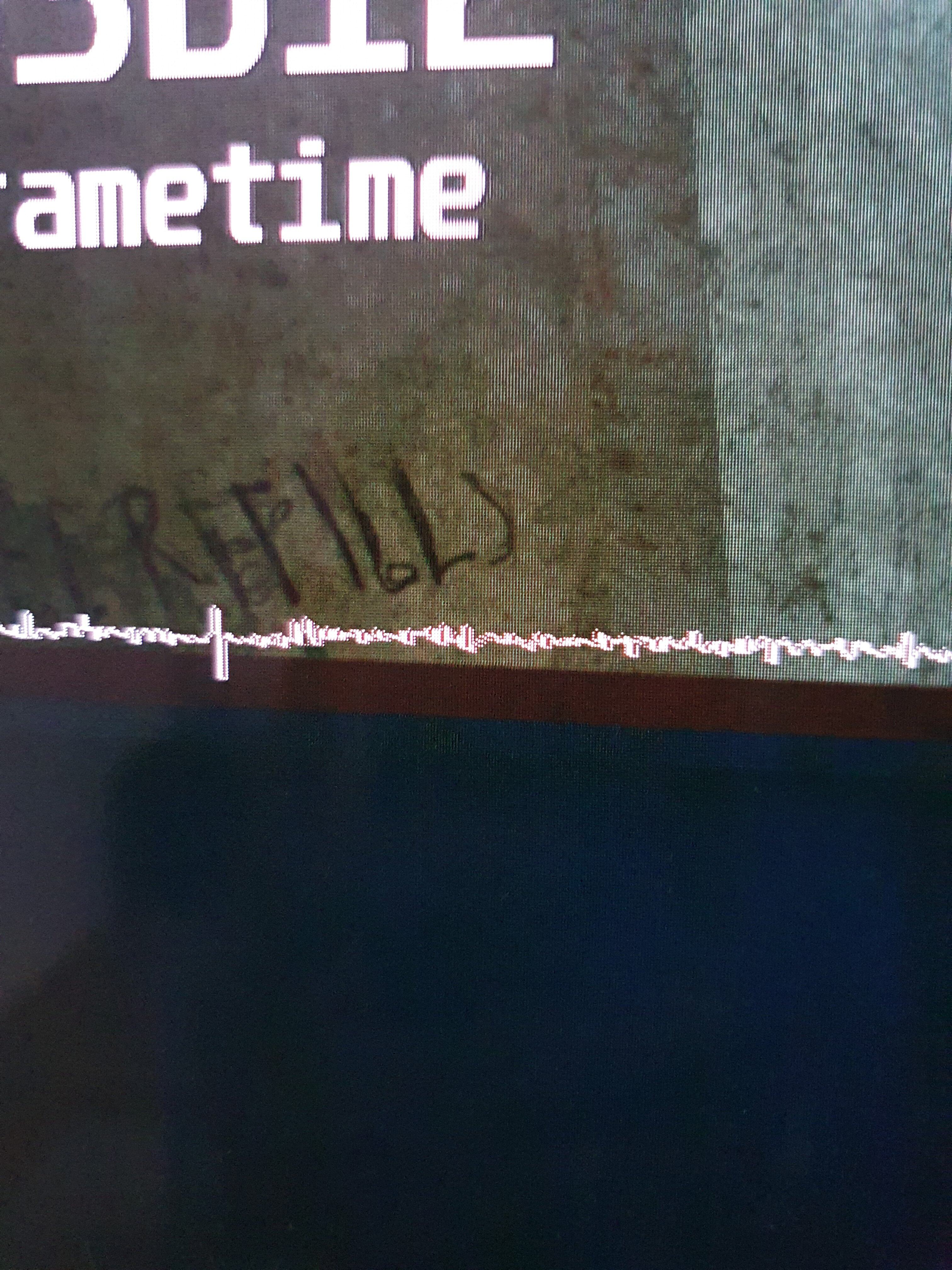

kann jemand von euch hier frametimes deuten?
habe diese spikes immer wieder in cyberpunk. Sehen größer aus als sie sind da ich das osd hier auf maximaler Größe habe

Merkst Du die Spikes oder siehst Du sie nur?
Ich würde vom RTSS-Frametime-Graph auf den AB-Frametime-Graph umschalten. Da ist jeder Spike den Du siehst auch fühlbar.
Bei der Berg-und-Talbahn vom RTSS-Graph sieht man (meiner Meinung nach) gar nix.
Bei mir ist der Graph relativ glatt (AB-Graph).
Und hier mal der Unterschied zwischen RTSS und AB-Graph. Nur um zu zeigen, das der RTSS-Graph eigentlich "zu genau" für uns ist (persönliche Meinung).

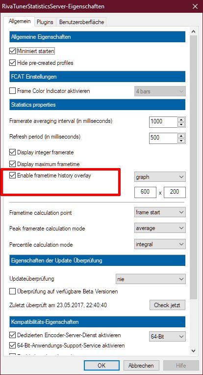

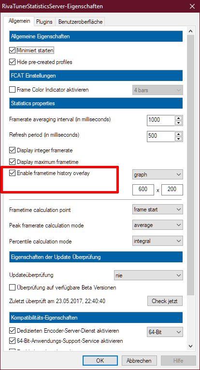

danke, wie stelle ich auf den ab graphen um? habe rtss und ab installiert.
Hast du schonmal cyberpunk mit rtss graphen aufgenommen? mich würde vorallem interessieren ob diese Spikes jeder hat, einmal alle paar Minuten ist normal, das ist der autosave spike den spührt man auch als ruckler. Ich habe den gleichen spike allerdings öfter nur viel kleiner im graphen und nicht spührbar
Wenn er nicht spürbar ist .... interessiert er doch eigentlich nicht. Genau darauf will ich doch hinaus.
Der RTSS-Graph ist "zu genau". Genau deshalb läuft der bei mir nie^^ Noch nicht mit Cyberpunk geschaut.

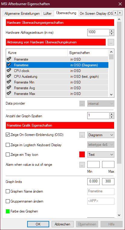

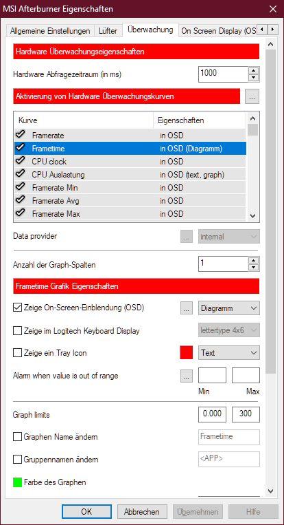

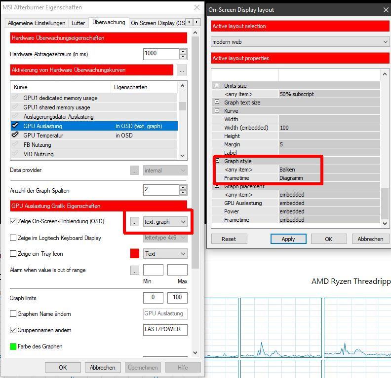

AB-Graph: Im Eigenschaften-Fenster den Frametimegraph einschalten.

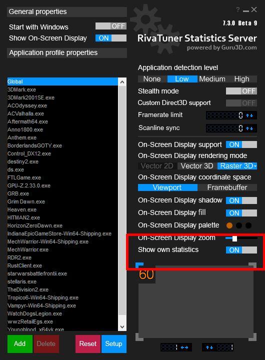

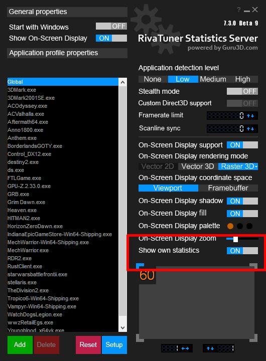

RTSS-Graph.
Im Eigenschaften-Fenster die FPS und die Frametime abschalten, und im RTSS "show own statistics" aktivieren. Und eventuell unter "Setup" nachregulieren.
RTSS-Graph.
Anhang anzeigen 572940Anhang anzeigen 572941
danke dir :), wie bereits im pcgh forum geschrieben läuft dann bei mir eh die ganze Zeit schon der AB Graph und der ist leider auch nicht aalglatt in Cyberpunk :/. Ich hoffe mein pcie slot hat nichts abbekommen vom öfteren reseaten

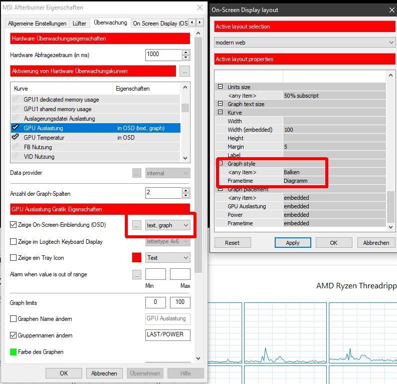

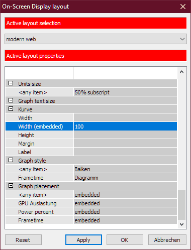

Gibts nen Regler für (With/Hight). Allerdings kann ich den von Arbeit aus nicht vorbeten. Geht erst spät in der Nacht.
Ich guck mal ;)
edit:
Gefunden...
Ist aber kein Regler :d
Hab die Zahl bei "-32" und "-2" kleiner gemacht, jetzt siehts besser aus (y)
Aber heute Nacht musst du nochmal ran... :fresse:
Bei mir steht jetzt zwischen den Balken der CPU-Core. Ich hätte gerne, dass es so wie bei dir aussieht (y)
edit:
Wieder was gefunden...
Habe das Profil von "modern" auf "modern web" gestellt. Sieht deinem jetzt sehr ähnlich
Das wäre ihr Regler gewesen^^
Und was wo steht, bestimmst Du mit der Reihenfolge im Sensor-Fenster, oder mit der Größe der einzelnen Elemente.
Kannst ja mal nen Screen machen was "zwischen den Balken" bedeutet^^

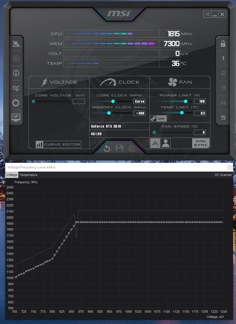

Was genau hat dir undervolting gebracht ? Bin da nicht so im Thema drin ehrlich gesagt magst mir bissle helfen?
Quasi gleiche Leistung bei reduzierter Abwärme. Hatte vorher unter Last im Benchmark um die 63 Grad, jetzt 56 Grad und damit natürlich eine reduzierte Lüfertdrehzahl.
So sehen meine derzeitigen Einstellungen aus:
Karte ist geil, aber das Schleifgeräusch nervt mich. Mit UV höre ich es zwar nicht, da ich immer unter dem Drehzahlbereich liege, aber ich weiß das es da ist. Werde morgen Vormittag mal bei Asus anfragen, vielleicht haben die eine Lösung. Im Notfall muss ich von meinem Recht gebrauch machen und die Karte innerhalb der 14 tage zurücksenden, dann geht das Spiel allerdings wieder von vorne los und ich muss nach einer neuen schauen.
