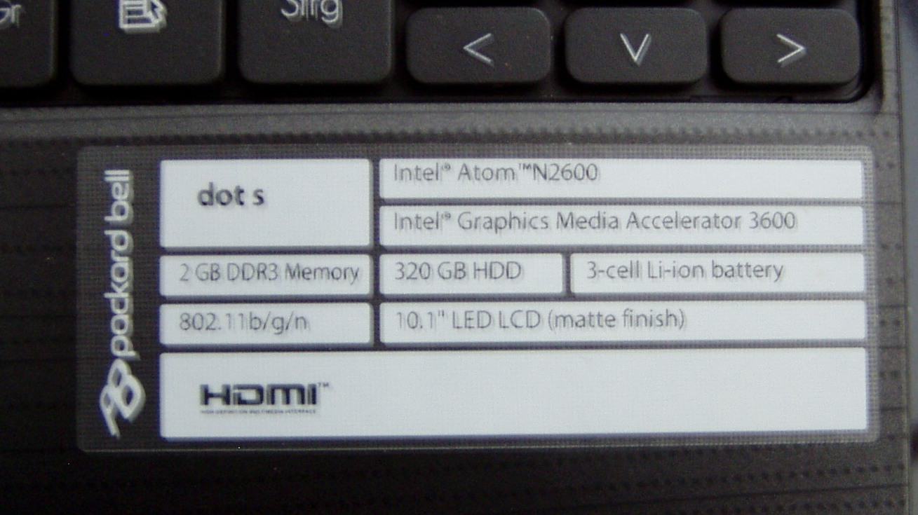

In meiner Familie sind seit mehr als 10 Jahren DREI Packard Bell Dot-S Netbooks vorhanden. Mit einem Intel Atom N2600 Prozessor - dieser hat auch einen
Intel® Grafik-Media-Beschleuniger 3150 mit an Board. Kann man damit heute noch Streaming betreiben eure Meinung nach ?
Angedacht ist eine Q4OS zu installieren - wobei einer noch original Verpackt ist, wo das Betriebssystem "Linpus Lite for MeeGo" drauf ist - habe ich mir eben gar noch nicht angeschaut
@HerrAbisZ
Hat der N2600 nicht einen Graphics Media "Accelerator" 3600? Der kann nämlich H.264 Decoding in Hardware und kann Youtube-Videos abspielen. Sobald die Seite geladen ist...
JA ! Hat er
Der N2600 sollte auch 4GB RAM unterstützen. Zwar möchte Intel mit Vorgaben "nur" 2GB freigeben, aber da der N2800 4GB RAM unterstützt, sollten auch beim N2600 die 4GB RAM laufen.

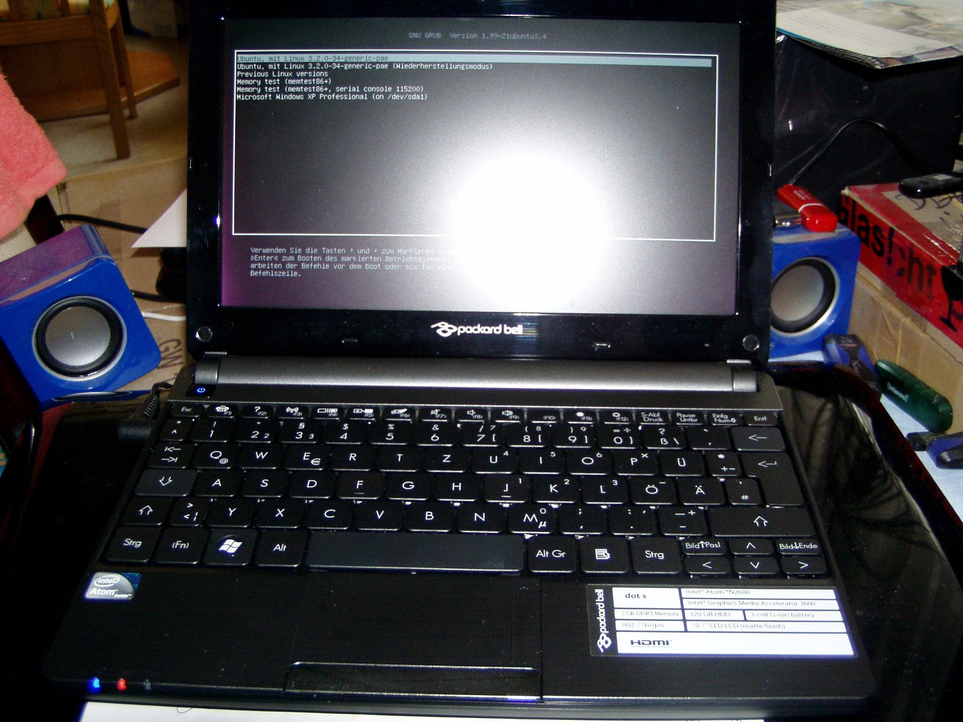

Bei dem hier habe ich schon von 1 auf 2GB RAM aufgerüstet. Der ist nicht einfach zu zerlegen. Und dabei ist auch ein Stützplastik abgebrochen gleich.Habe ich mit Superkleber repariert.

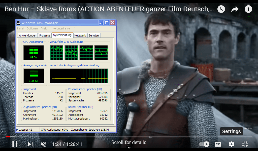

1. Test - XP - MyPal 68 - Netzkino 480p - hat aber nur 1500kbps

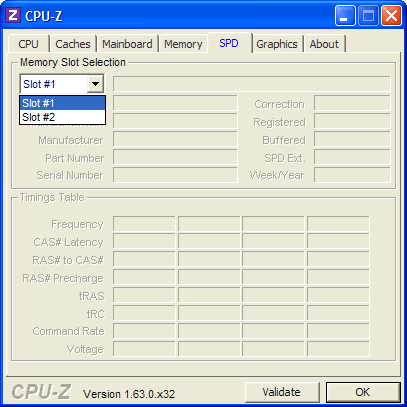

Komisch-kann mich an einen 2. Slot nicht erinnern
2. Test - Q4OS - Chromium Browser - Youtube Netzkino - 480p
@Strikeeagle1977 : hast du auch bei deinem Test die Mediencodecs installiert gehabt ?
Der unterstützt 4GB. Aber nur in einem Slot. Einen zweiten Slot gibt es wohl nicht.

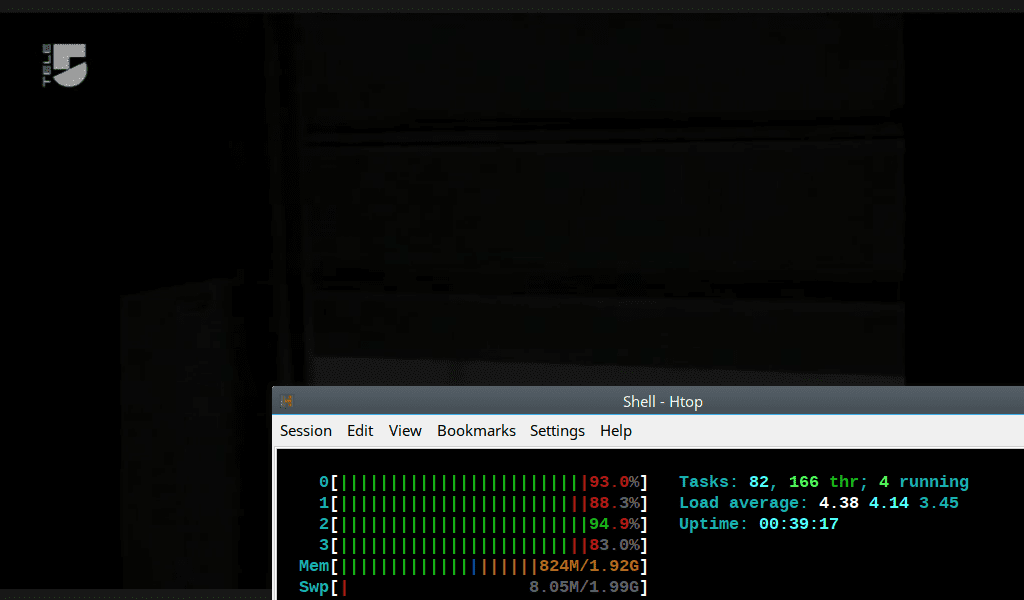

3. Test - MagentaTV - nicht HD Programm - man beachte die RAM Auslastung - Google Chrome
In welchem Kompressionsverfahren sendet Magenta in SD?
Astra sendet SD-Sender in MPEG-2. Das können PCs seit den 90ern entschlüsseln.
Die Kür ist H.264 bei den HD-Sendern. Bei DVBT-2 sollte es sogar H.265 sein.
Die Anleitung der MagentaTV Box sagt, dass die Box (nur) in H.264 und H.265 dekodiert.
Das würde bedeuten, dass bereits SD in H.264 vorliegt.
Man kann bei MagentaTV aber auch den "Datensparmodus" aktivieren. Dann wird die Bitrate abgesenkt und damit auch die CPU-Last. Dann sollte HD möglich sein. Oder geht das nur in der mobilen App?

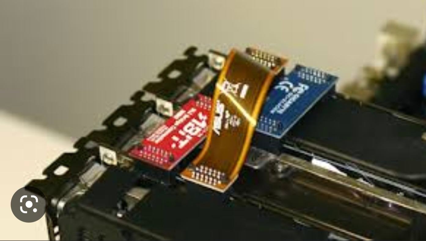

Frage, ist 3Way SLI so verschaltet wie auf dem Bild(nicht von mir)
habe zwar ne 3Way SLI Bridge da, nur gerade das Multimeter nicht hier
heißt, links unten und rechts oben je eine Verbindung zur mittleren Karte und dann von links oben nach rechts unten diagonal durch?
Ich vermute auch, dass im oben gezeigten Bild einfach jemand keine 3-Way Bridge hatte. Gemäß CB Artikel sind alle Karten jeweils miteinander verbunden, die drei einzelnen Brücken müssten also korrekt angebracht sein: 1<->2; 2<->3 und diagonal 3<->1.
