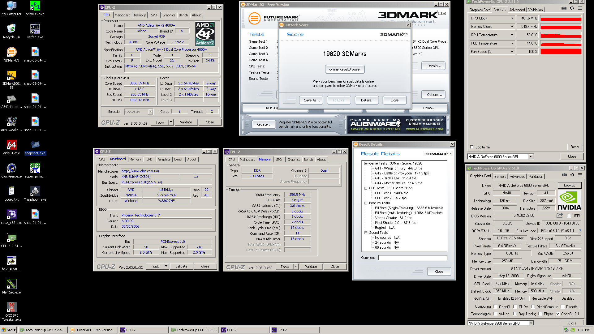

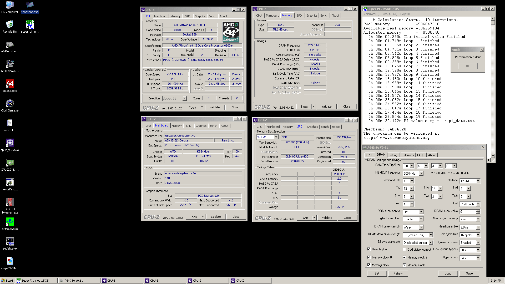

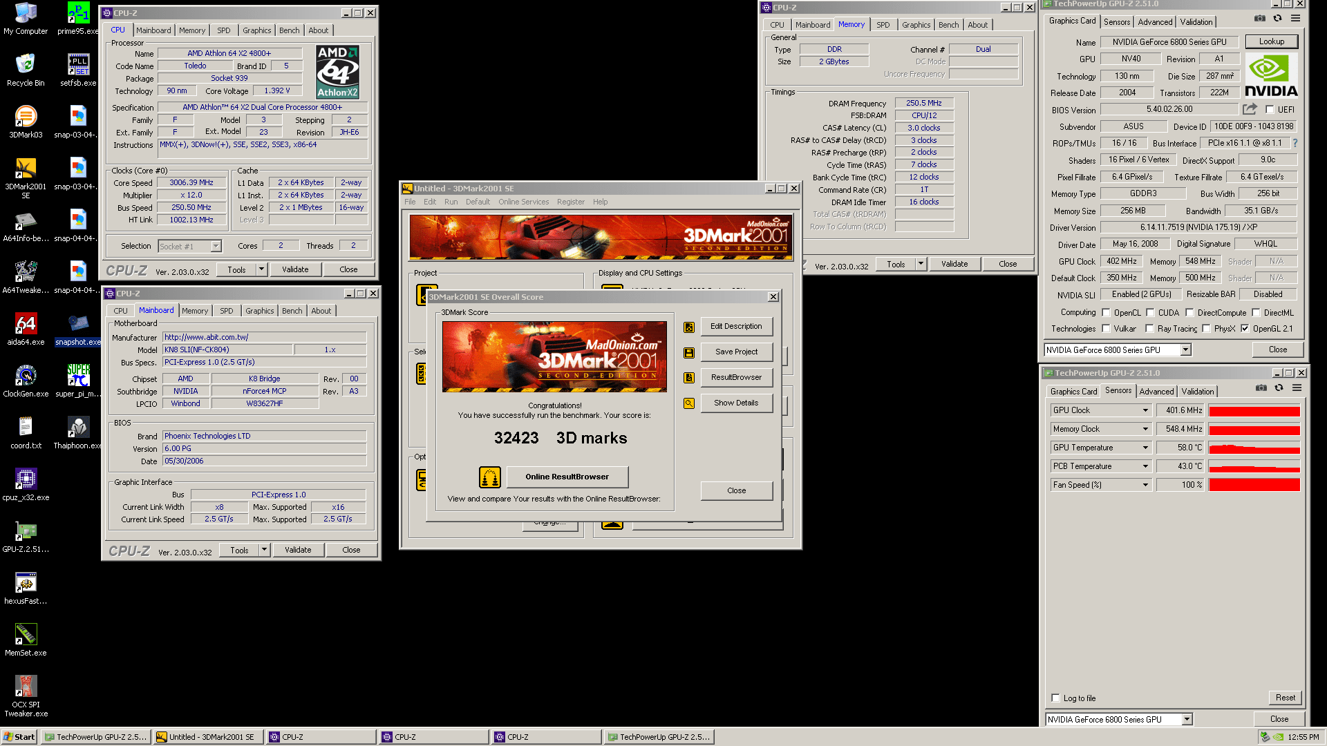

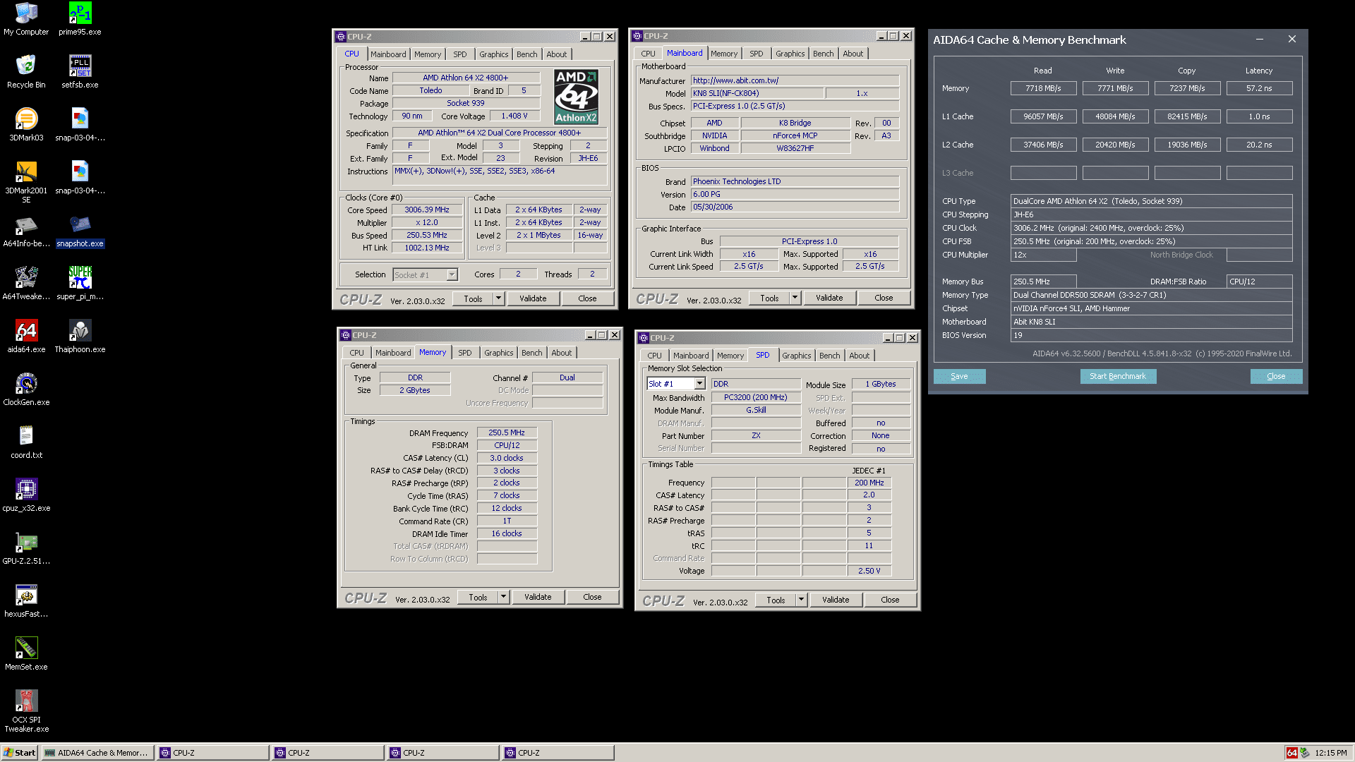

Nachdem ich mich jetzt für 6800GT SLI entschieden hab und das Abit KN8 SLI sowieso gerade aufgebaut war hab ich mal schnell ein paar Benchs laufen lassen:
Für erste Tests denke ich ganz ok, beim RAM werd ich vermutlich noch auf OCZ Platinum wechseln. Die G.Skill packen zwar 250MHz für Benchs, aber nicht in Prime. Als LAN-System soll das alles schon stabil laufen.
Stand jetzt ist das System - nachdem ich den ein oder anderen Plan über den Haufen geworfen hab - wie folgt:
X2 4800+ 3GHz 1.41V
Abit KN8 SLI
2GB OCZ Platinum DDR500 3-3-2-7 1T
2x6800GT SLI 400/550
2xWD Raptor 74GB RAID0

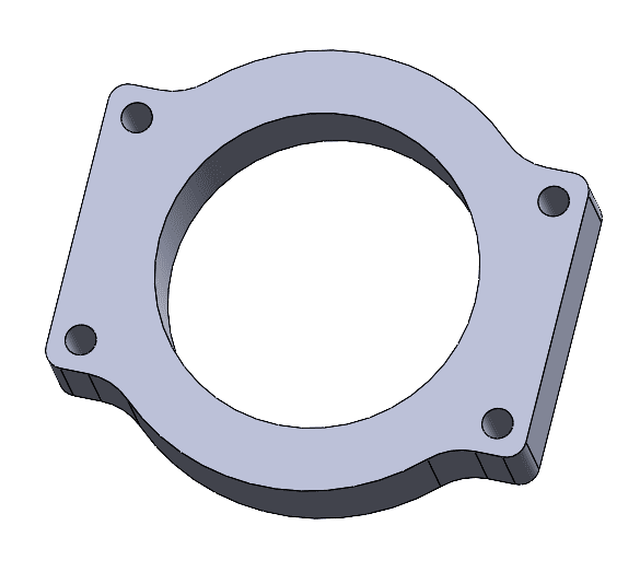

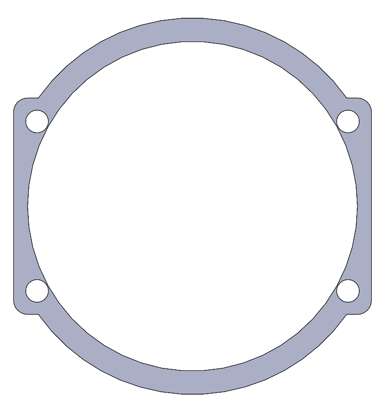

Kennt sich jemand mit 3D Druck aus respektive kennt ne Möglichkeit ohne CAD oder andere kostenpflichtige Programme entsprechende Dateien zum Druck zu erstellen?
Mit schwebt da gerade ne Halterung für meine Kompressorkühlung/LN2 Pot für Sockel A sowie die NB vom A7N8X vor.

Du brauchst eigentlich nur ne Platte mit 5 Löchern, oder? 4x Board, 1x Pot. Wenn du ne (Hand) Skizze mit Maßen hast, dann bekommen wir das CAD Modell hin ;)
Pot auf der NB kann man sich vermutlich sparen… die Boards laufen warm eh schon ins Taktlimit. Aber auch das sollte machbar sein.

Genau. Das wäre super. Muss nur erstmal alles ausmessen, sobald ich wieder zuhause bin.
Taktlimit aufgrund von BIOS/CPU oder tatsächlich das Limit der NB?
Auf S775 geht z.B. mit Kälte ja nochmal ein gutes Stück mehr FSB. Ähnlich hat sich das auf meinem A7N8X verhalten: Mit niedrigerer CPU Temperatur gingen ein paar MHz mehr.
Eine Halteplatte für einen Pot mit D=50mm und für Sockel A 4-Loch (66x36mm) würde z.B. so ausschauen:

Schaut sehr gut aus. Beim Durchmesser muss ich wie erwähnt noch schauen und n wenig messen. Mein Pot hat 70mm Außendurchmesser. Die Kompressorkühlung hat am Verdampfer irgendwas zwischen 30 und 40, ist ein älteres Exemplar.
Vermute mal, dass zwei Pots (CPU und NB) parallel nicht funktionieren, da wird zu wenig Platz sein.
Der Steg zwischen den Löchern ist 0.2mm breit... :d
Das wird echt knapp. :fresse:
Erklärt aber auch, wieso ich immer gelesen hab, dass alles über 70mm definitiv nicht auf Sockel A funktioniert. Wird vermutlich aber auch so zu eng. Weil um die 70mm kommen ja dann noch einige mm Isolierung.
Eventuell sollte ich so oder so mal nach nem NB Pot Ausschau halten. Die sind ja schmaler und dürften passen.
Jop. Ich meine mich zu erinnern, das ältere Pots 40 oder 50mm Durchmesser hatten. Also entweder einen alten Pot besorgen oder einen NB Pot testen. Athlon XP haben ja kaum Abwärme, das sollte mit einem einfachen NB Pot locker gehen. Bei 70mm könnte man die Isolierung über die Schrauben/Gewindestangen ziehen, dann wäre das Problem schonmal weg. Allerdings müsste die Halteplatte dann ganz oben am Pot sitzen.
Letztendlich aber alles ne Murkslösung, einfacher wäre ein kleinerer Pot.

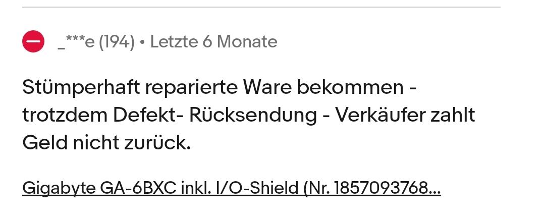

In den Bewertungen reklamiert jemand eines der "reparierten" Boards
