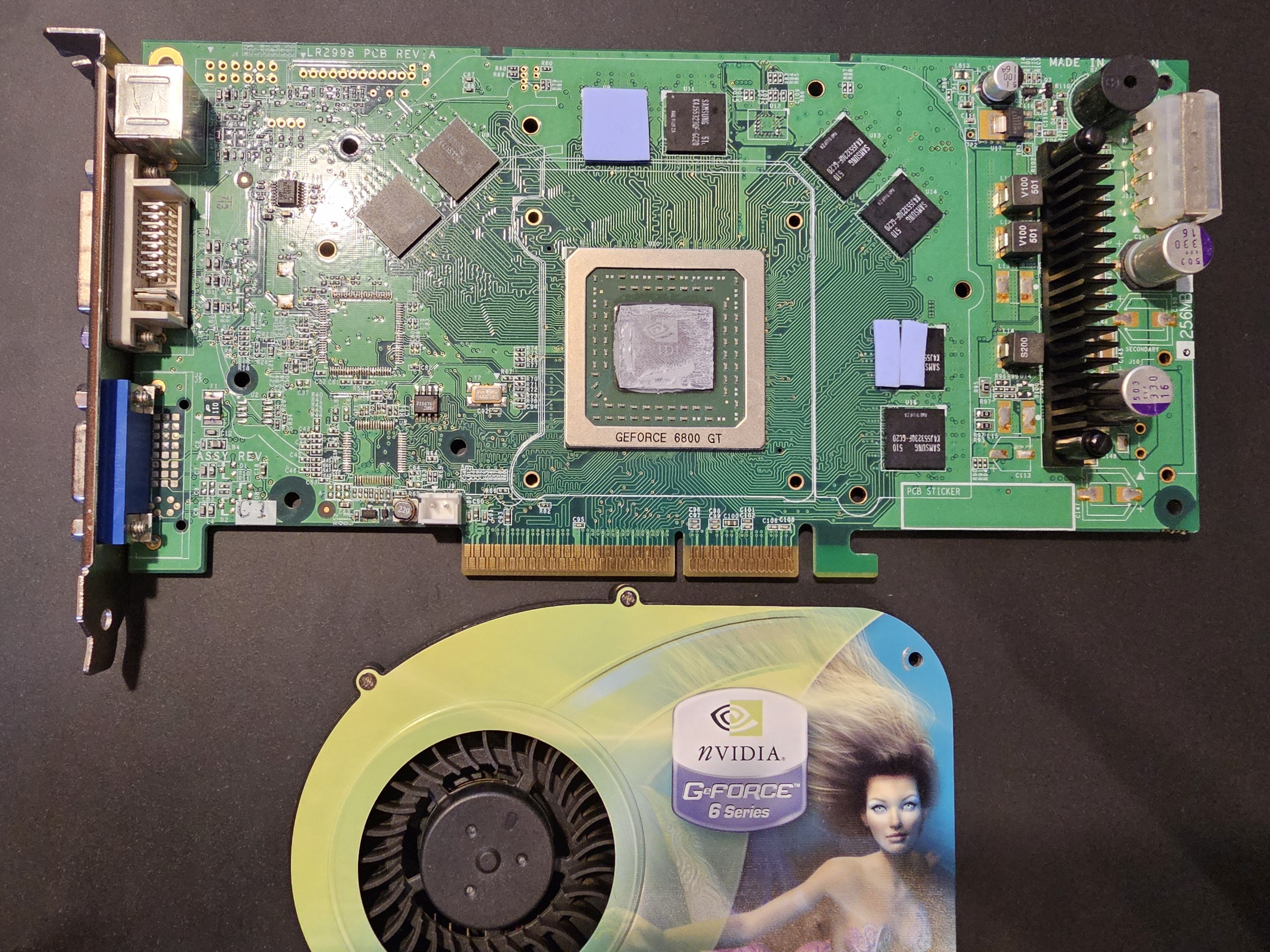

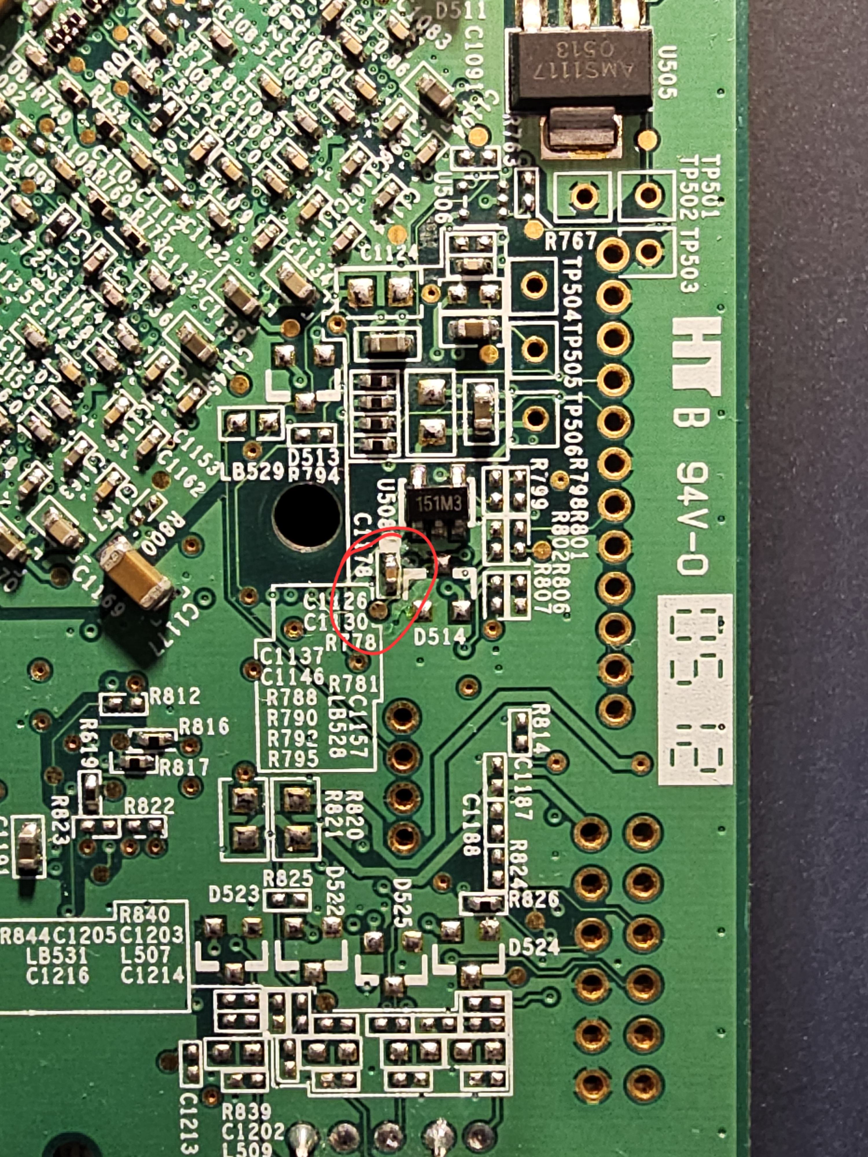

Hi, gestern ist wieder eine 6800GT 256 MB AGP reingekommen. Angeblich Dachbodenfund.... leider defekt. Auf der Rückseite hat ein 1 Widerstand und 2 SMD Kondensatoren gefehlt. Die habe ich bei einer anderen Karte abgelötet, ausgemessen und dann Ersatz auf die Karte gelötet. Nun scheinen mir alle Teile drauf aber die Karte meldet sich nicht. Bildschirm bleibt schwarz und das Bios piept sofort mit dem VGA Fehler Piepton.
Der Lüfter der Karte läuft und die GPU wird ohne Kühler auch warm (nicht sofort heiß aber immer heißer bis man iwann nach ca 1 min die Finger dann doch wegnimmt bzw ausschalten möchte um keine Schäden zu verursachen). Ansonsten sieht die Karte noch gut aus. Einzig die freien Lötflächen sind alle so komisch bräunlich. Weiß nicht ob das bei den Karten normal war oder die mal im "Backofen" war?
Jemand ggf ne Idee was man genau prüfen könnte?
Sind die 6800er AGP Karte bekannt für sochle Ausfälle?
Repariert jemand zufällig solche Karten und hat ne Idee was es sein könnte?
Könnte das VGA Bios infrage kommen? Hätte ein Flash Gerät da und die entsprechende Zange um an den Bioschip zu kommen.

@BlueFireXD erstmal AGP Kontakte putzen.
Dann evtl mit zweiter VGA Karte PCI booten und schauen ob man leadtek a400gt ansprechen kann. Wenn das alles scheitert, was schnell gemacht ist, muss der BIOS Chip abgelötet werden und in den flasher gepackt werden. Und anschließend frisch verlötet. Wenn das nix bringt, Karte in 3 teile zerknüllen weil GPU fritte

So wie es aussieht ist das eine Reparatur Karte. Auf der Rückseite sind Spulen abgerissen die jemand wieder aufgelötet hat. Und diese Wärmeleitpäds aufm Speichern scheinen mir relativ neu und vor allem in einer komisch zerstückelten Größe (Restverwertung). Da war 100% schon wer dran... Wenn ich Pech habe wurde ne offensichtlich defekte Karte als Dachbodenfund verkauft.
@BlueFireXD bei vielen karten kann man zwar den BIOS flasher auf clipsen aber lesen kann man oftmals nichts. Da hilft nur ablöten.
Schau dir das pcb in Ruhe an, manchmal übersieht man was, winzige SMD kerkos oder Widerstände die die Karte am starten hindern. Schau da ganz genau nach und nicht flüchtig.
Wenn es bei all den mühen bei "No detect" bleibt, in 3 teile zerknüllen für den inneren Seelenfrieden oder bei seite legen als spender

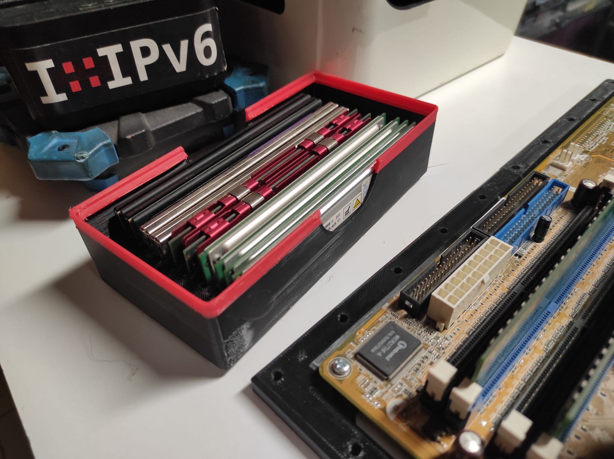

Moinsen,

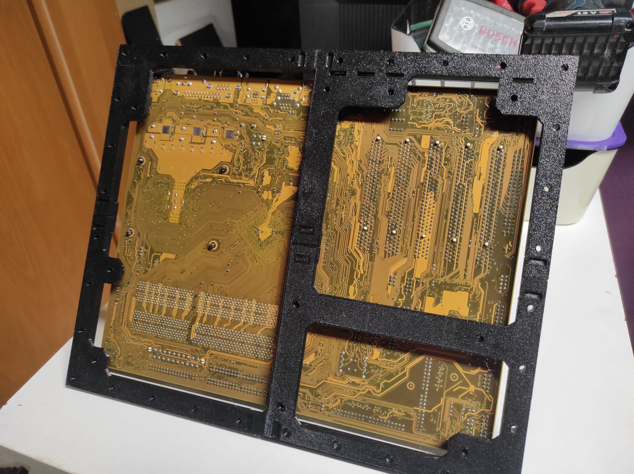

ich hohl grade wieder meine (noch vorhandenen 😭 ) Schaetze ausm Lager. Ich mag es sehr wenn alles seinen Platz hat und so habe ich neben Gridfinity Kisten fuer den ram zu Drucken gestern mal mit nem Rahmen fuer die Boards angefangen. Wo ich sie dann lager weiss ich noch nicht genau. Aber sie wuerden so gut in Eurokisten passen.
Rundrum lassen sich noch thread inserts in den Rahmen einlassen um allerhand Halter/Helferlein zu montieren.
Mit PETG hatte ich jetzt noch keine ESD Probleme, aber ich ueberlege mir mal ne Rolle Polymaker Fiberon PETG-ESD zu bestellen und zumindest Teile der Drucke damit zu machen oder Kupferkontaktflaechen einzulassen ueber das das Potenzial ableiten kann. Hat damit jemand Erfahrung oder Meinungen?

PCB könnte sich verzogen haben, weil da nicht mehr die originalen Wärmeleitpads drauf sind. Diese scheinen dicker zu sein.
Vorgehen wäre jetzt:
1. Spannungen nachmessen - wenn GPU oder Speicher keinen Saft kriegen, hast du die Ursache schon gefunden.
2. mit Zweiter Karte booten und gucken ob die 6800GT irgendwo erkannt wird. Am besten nimmt man dafür einen kleinen Linux Stick und den Command "lspci". Windows Gerätemanager tut es aber zur Not auch.

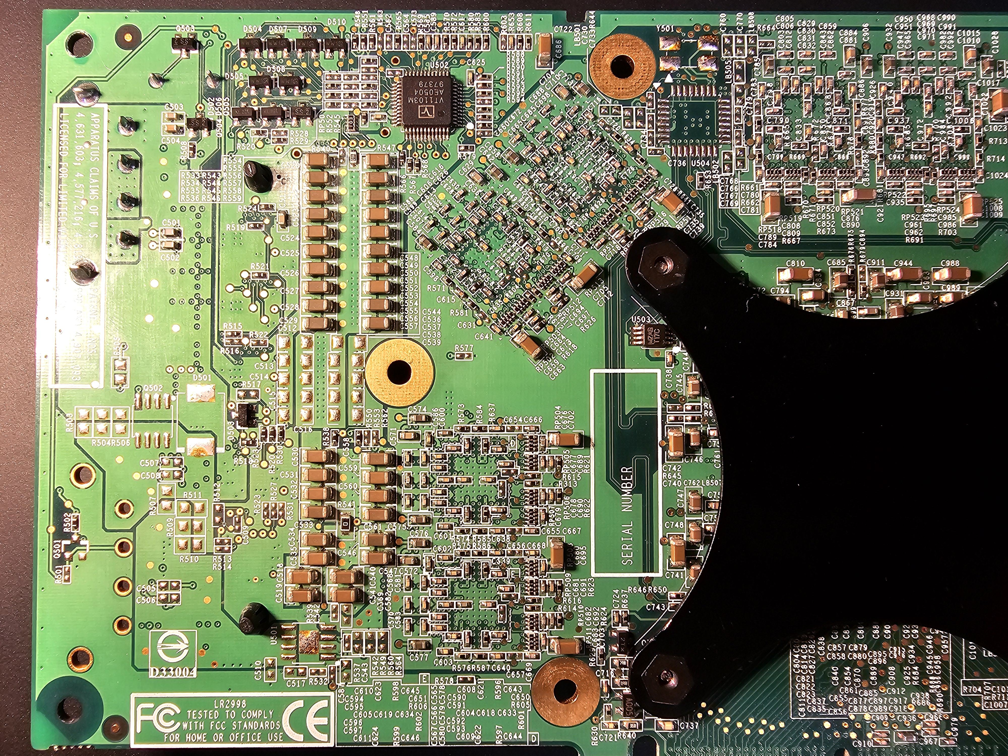

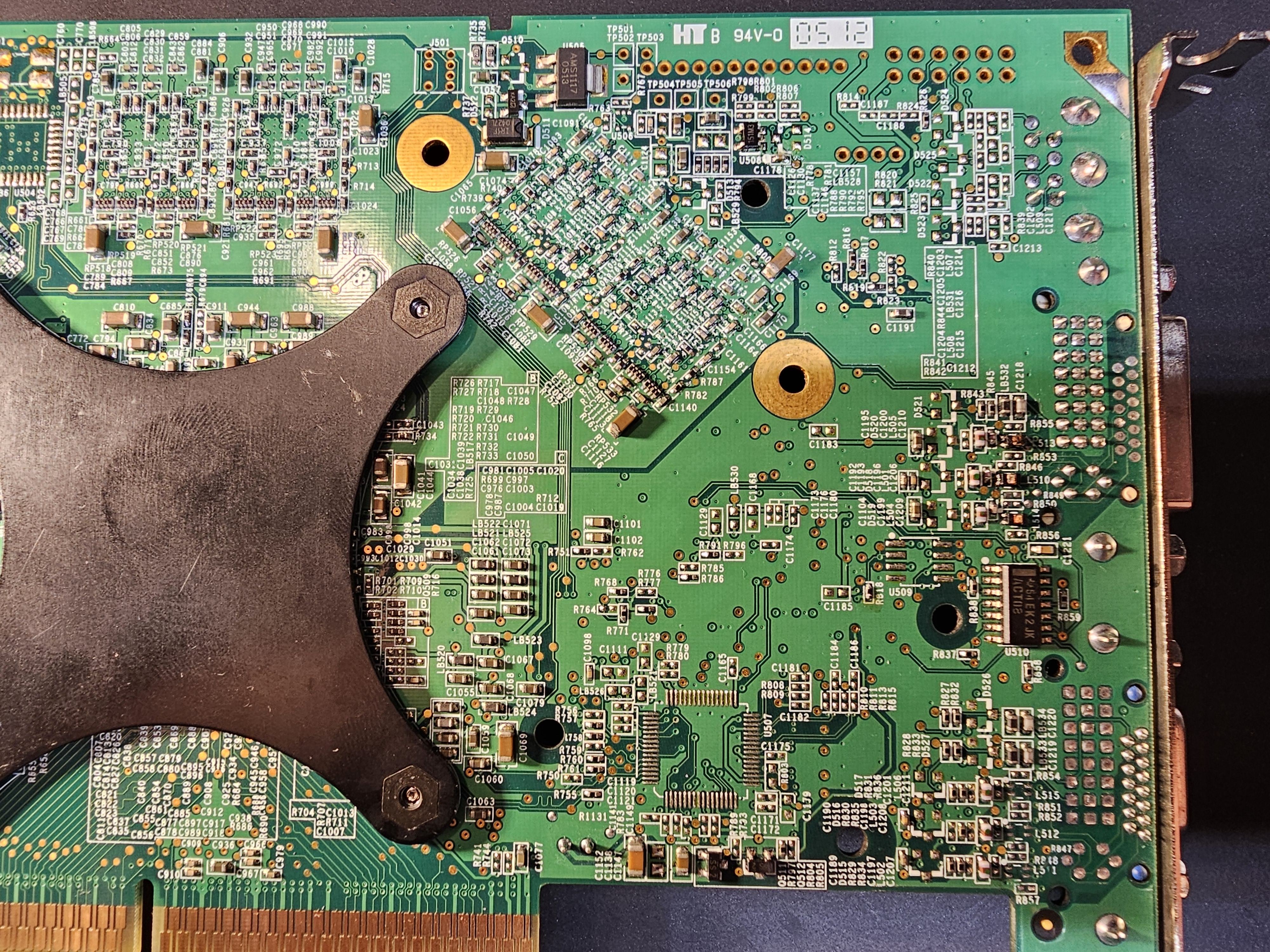

Stell doch bitte nochmal ein hochauflösendes Bild von der Rückseite rein.

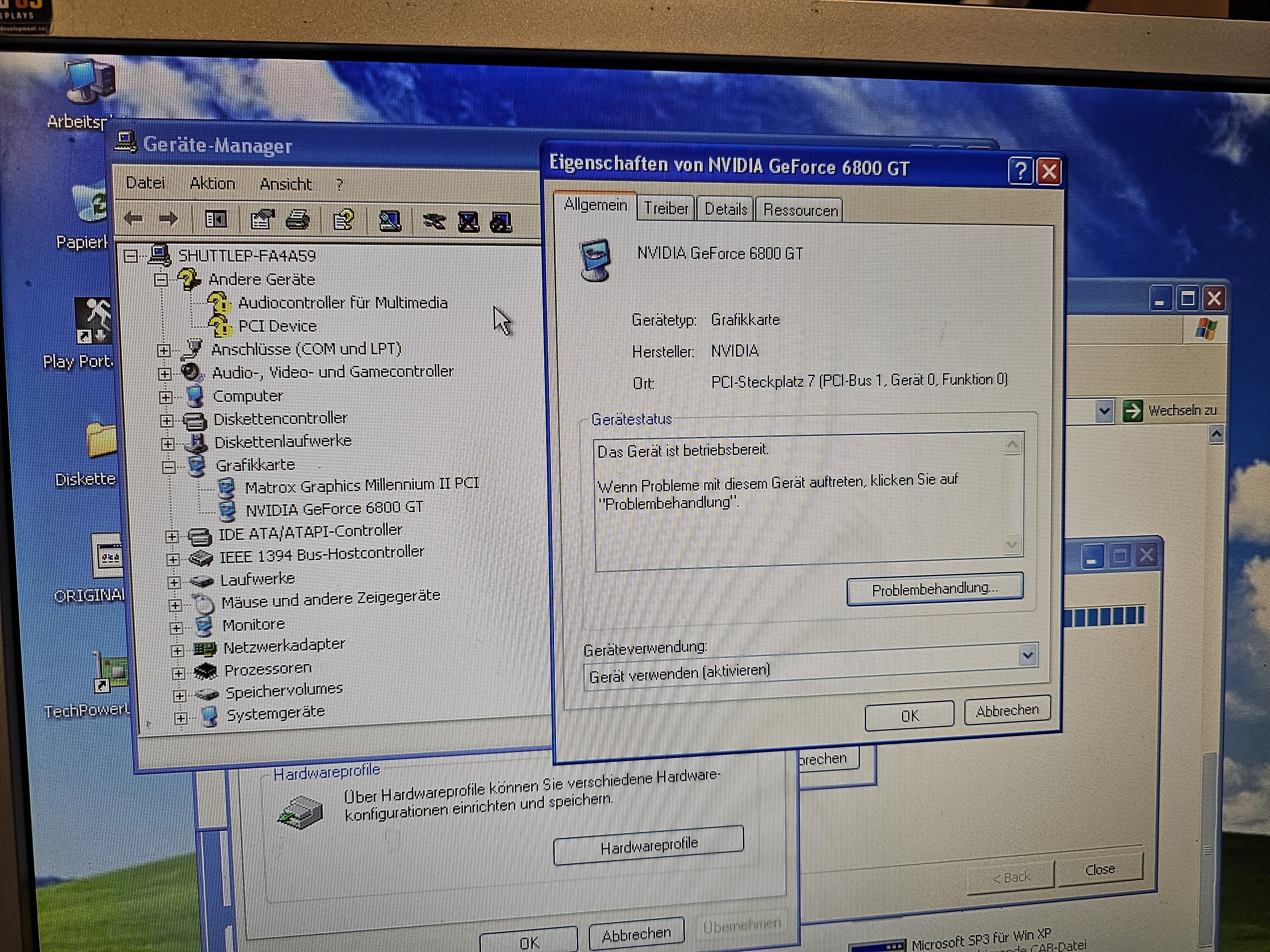

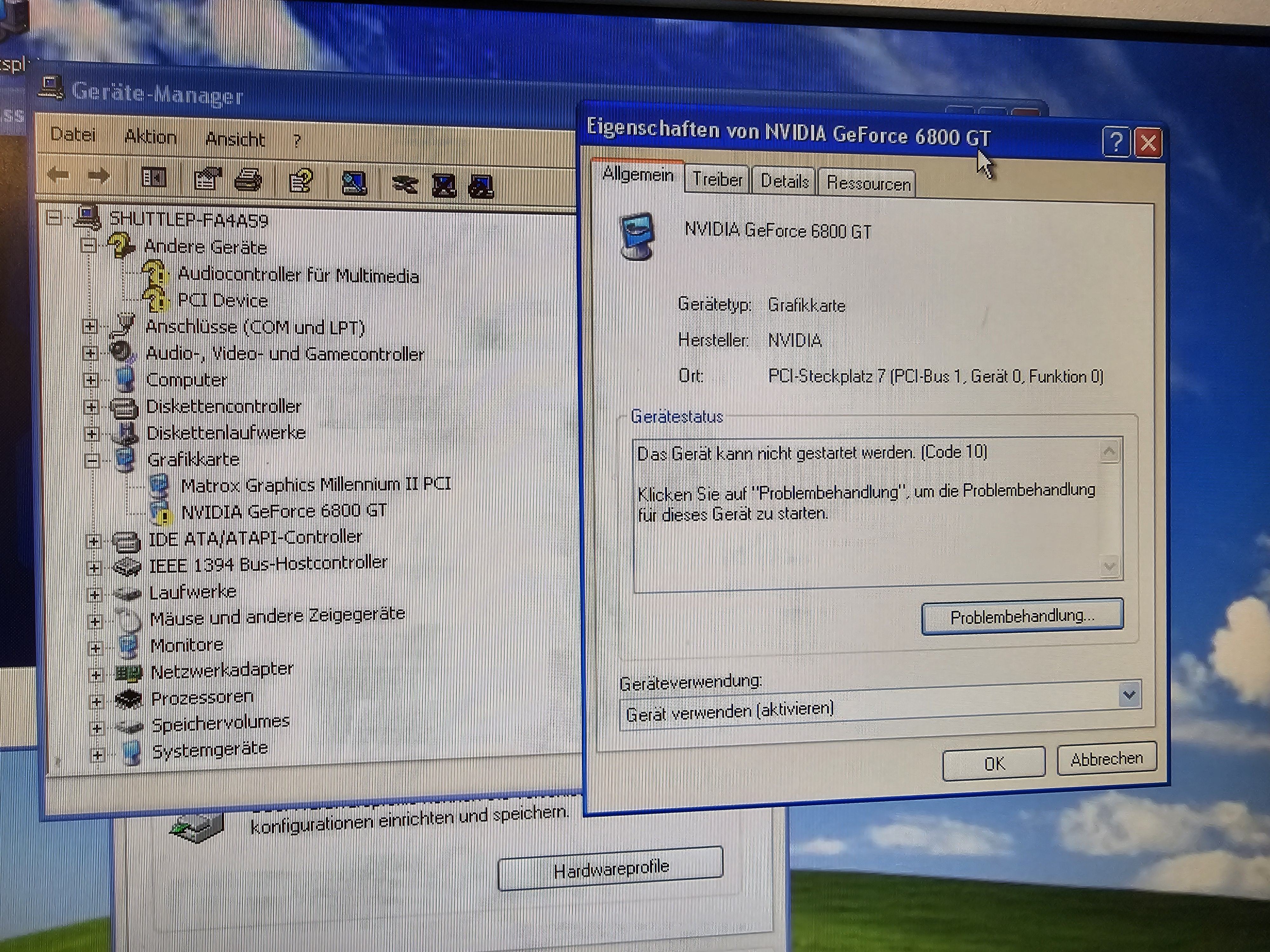

Jop, also hab nen Windows XP ready gemacht, PCI VGA Karte rein und die 6800 in AGP. Im Geräte Manager wurde dann ein unbekanntes VGA Device (die 6800) erkannt. Dann den Nvidia Treiber installiert und die 6800GT ist nun tatsächlich um Gerätemanager da allerdings mir Ausrufezeichen und Fehlercode 10 "Das Gerät konnte nicht gestartet werden (Code 10)".
Also iwie ist sie wohl da und startet auch... also nicht total kaputt... aber was könnte das nun sein?
Bild von der Rückseite kommt noch

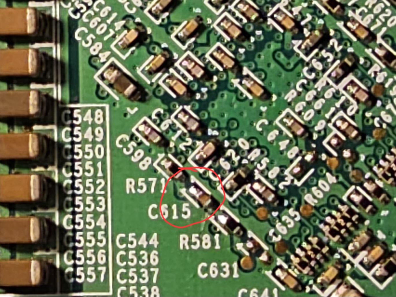

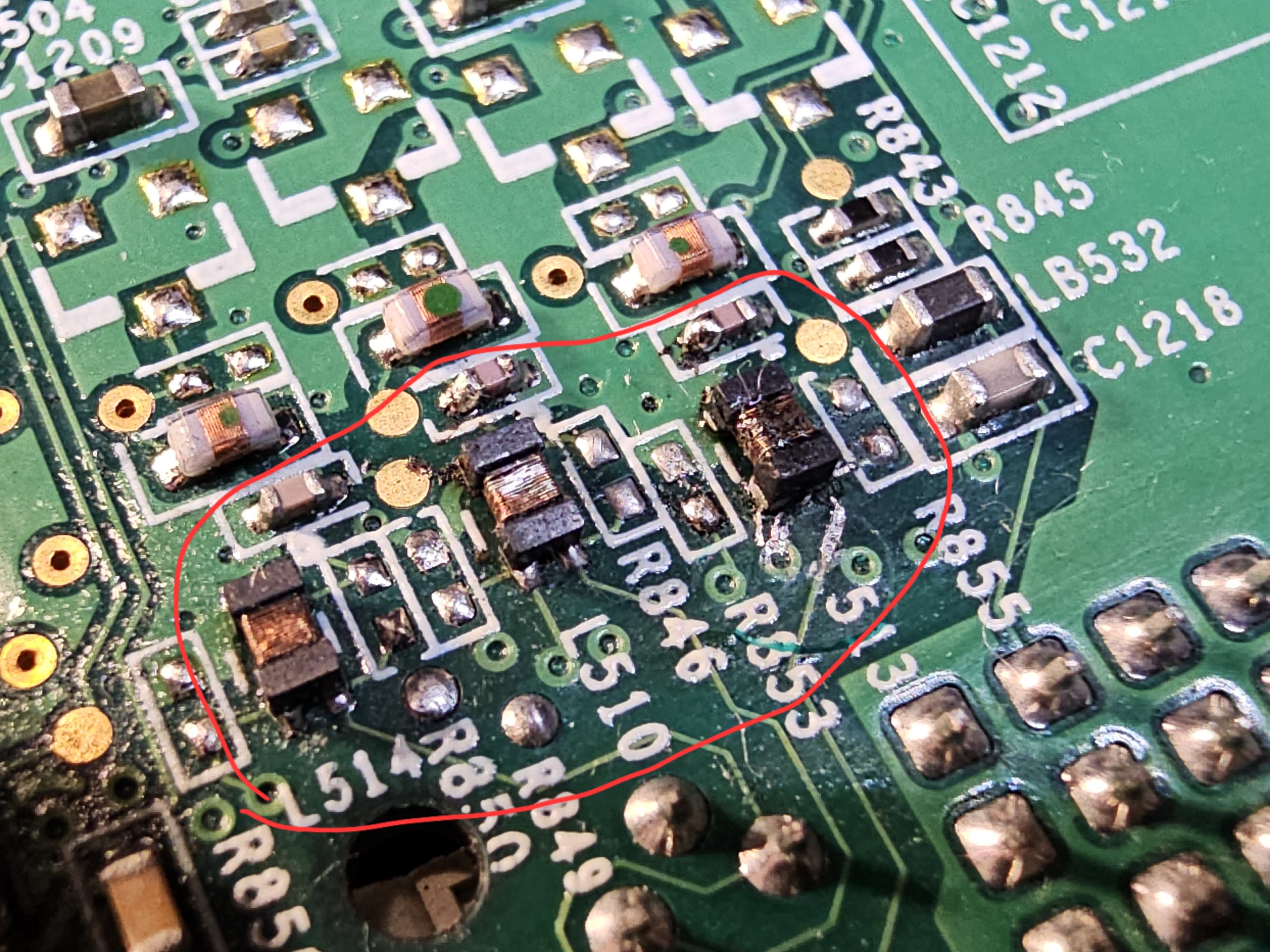

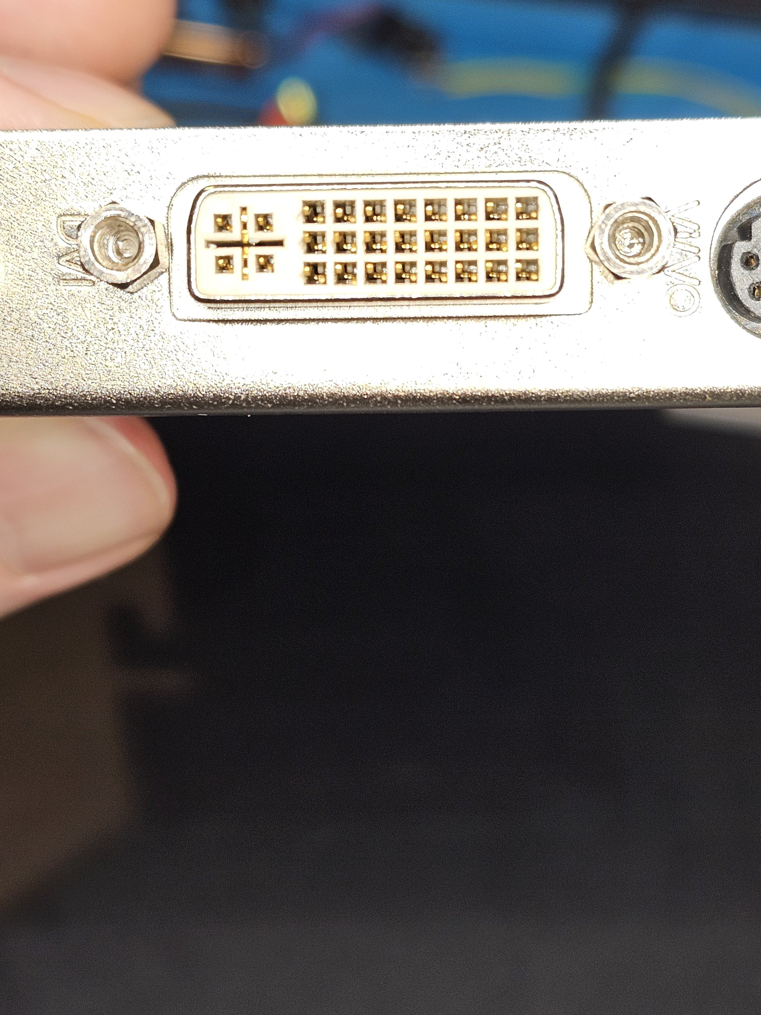

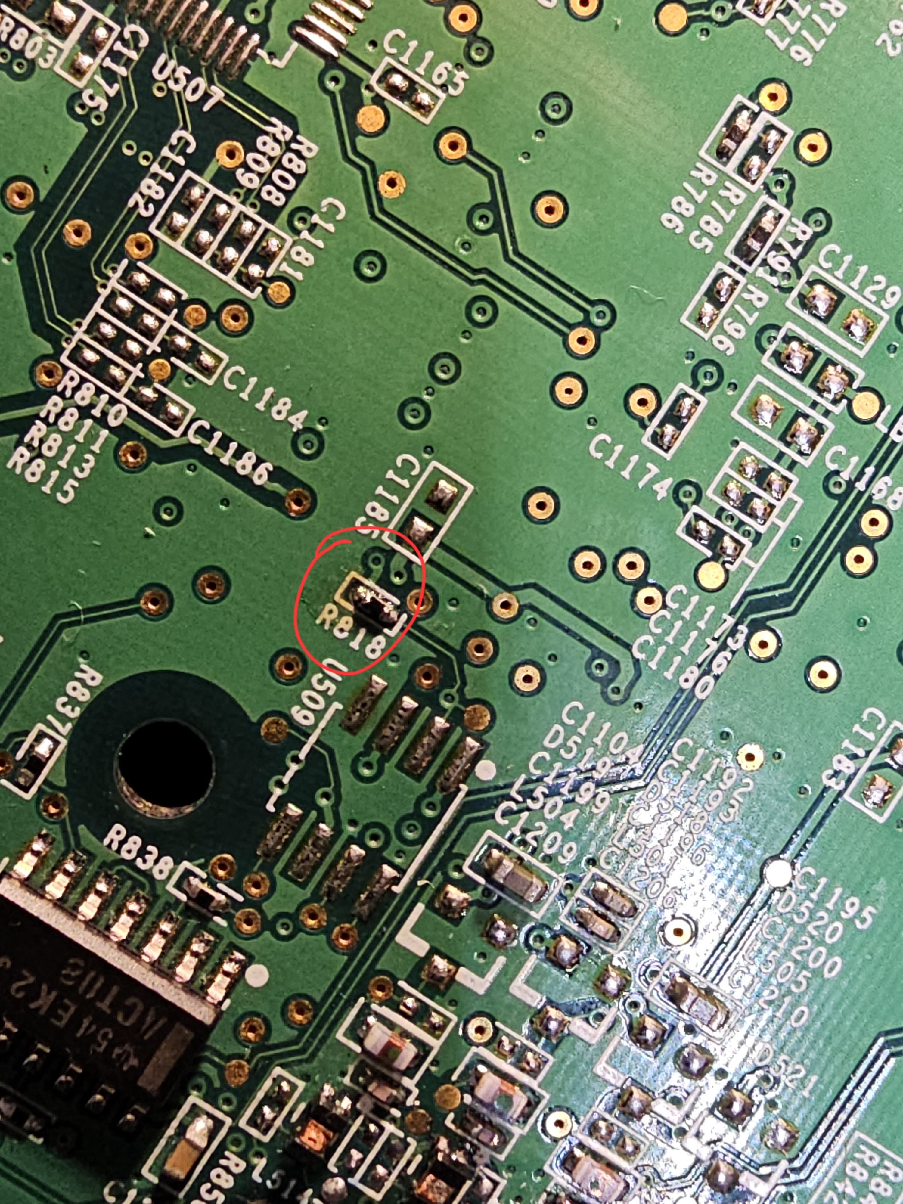

Hier noch die Bilder. An den 3 Spulen hat mein Vorgänger wohl mal rumgelötet. Die anderen SMD Widerstände und Kondensatoren hab ich draufgelötet da sie gefehlt haben. Die Spulen sind aber glaub relative egal da sie sehr wahrscheinlich den DVI Ausgang betreffen und scheinbar bei den anderen Ref Designs gar nicht verlötet wurden.

@BlueFireXD das sind koppelspulen. Für die Funktion der karte uninteressant. Wenn die nicht ordentlich sitzen kommt nur mit dvi to VGA Adapter was raus ausm DVI. Ansonsten sieht das jetzt nicht wild aus

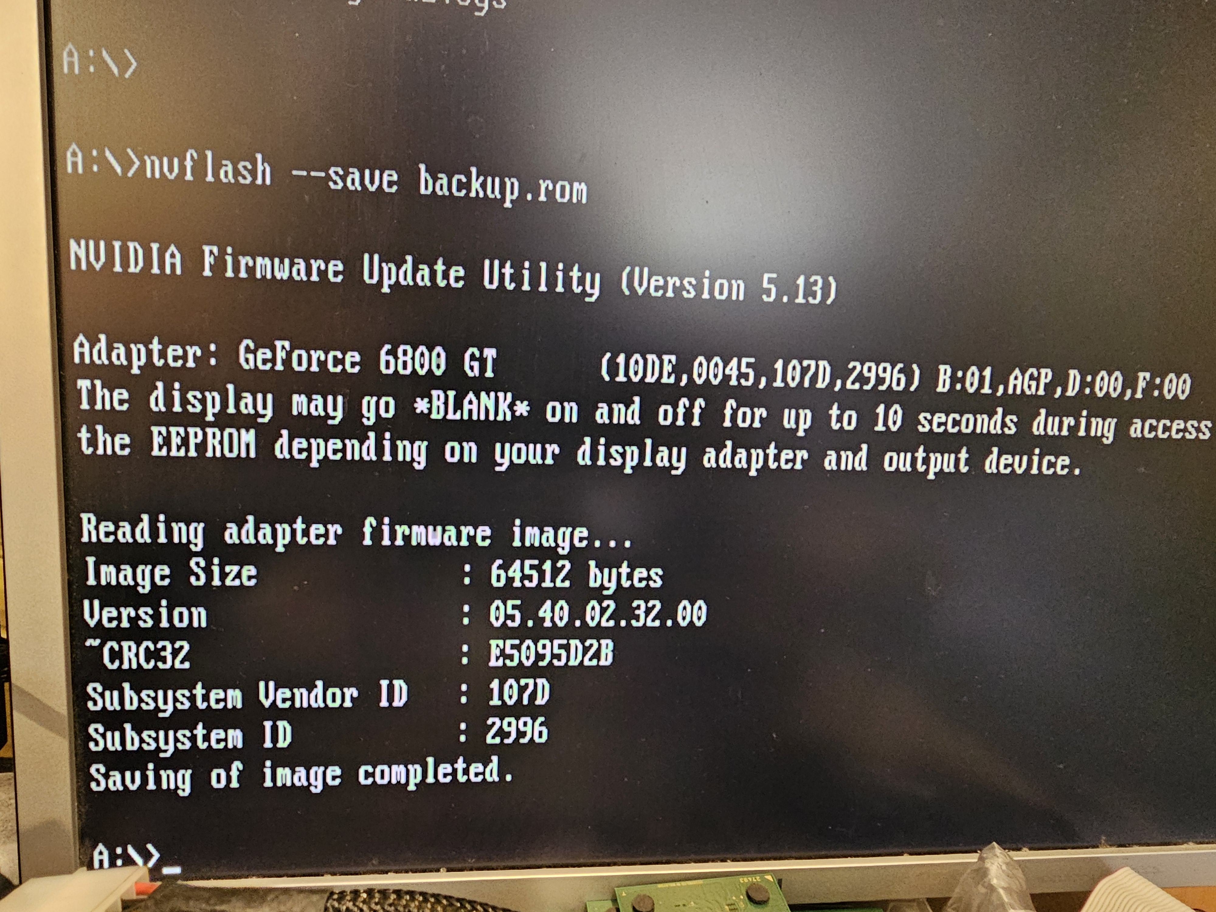

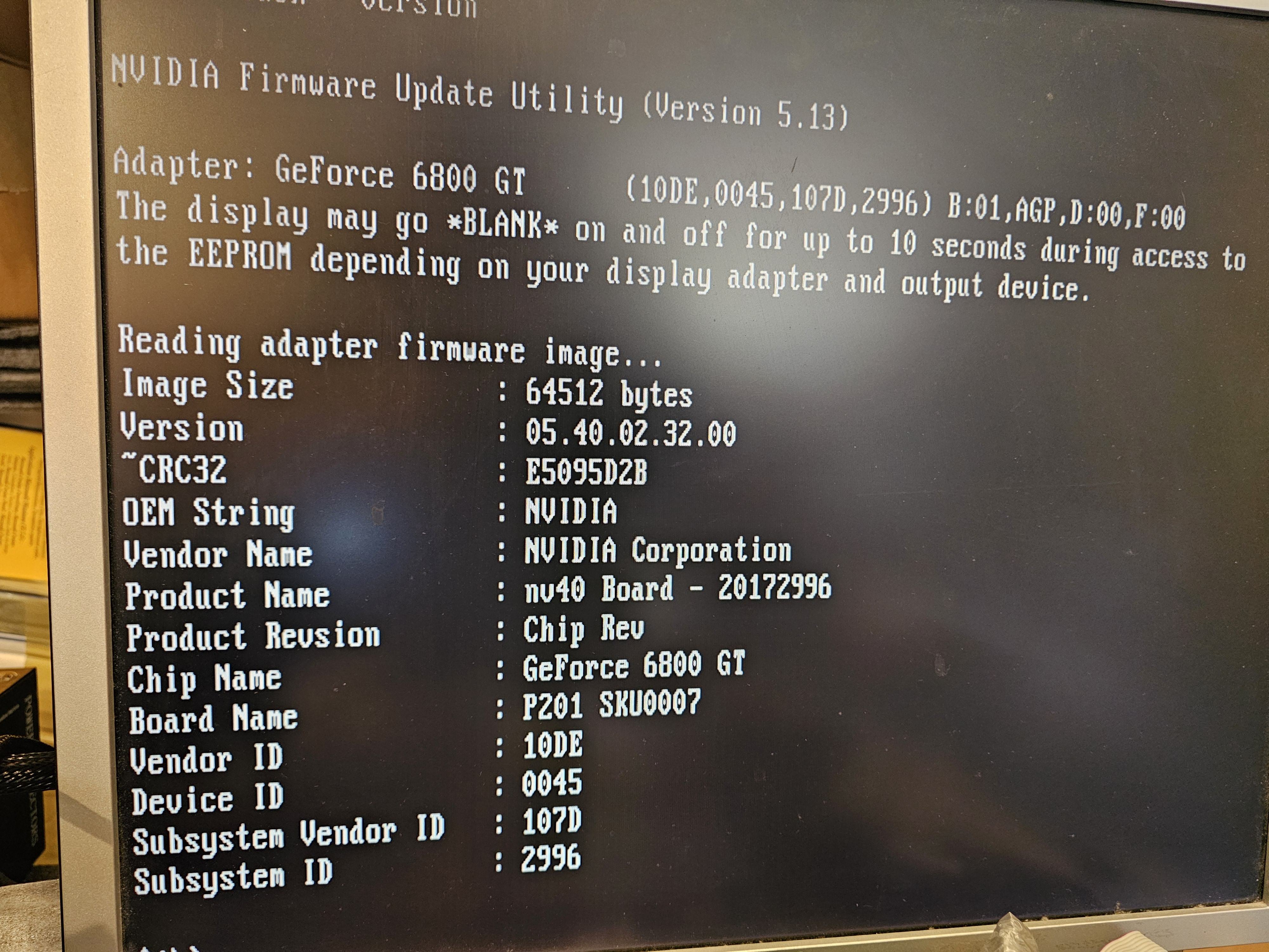

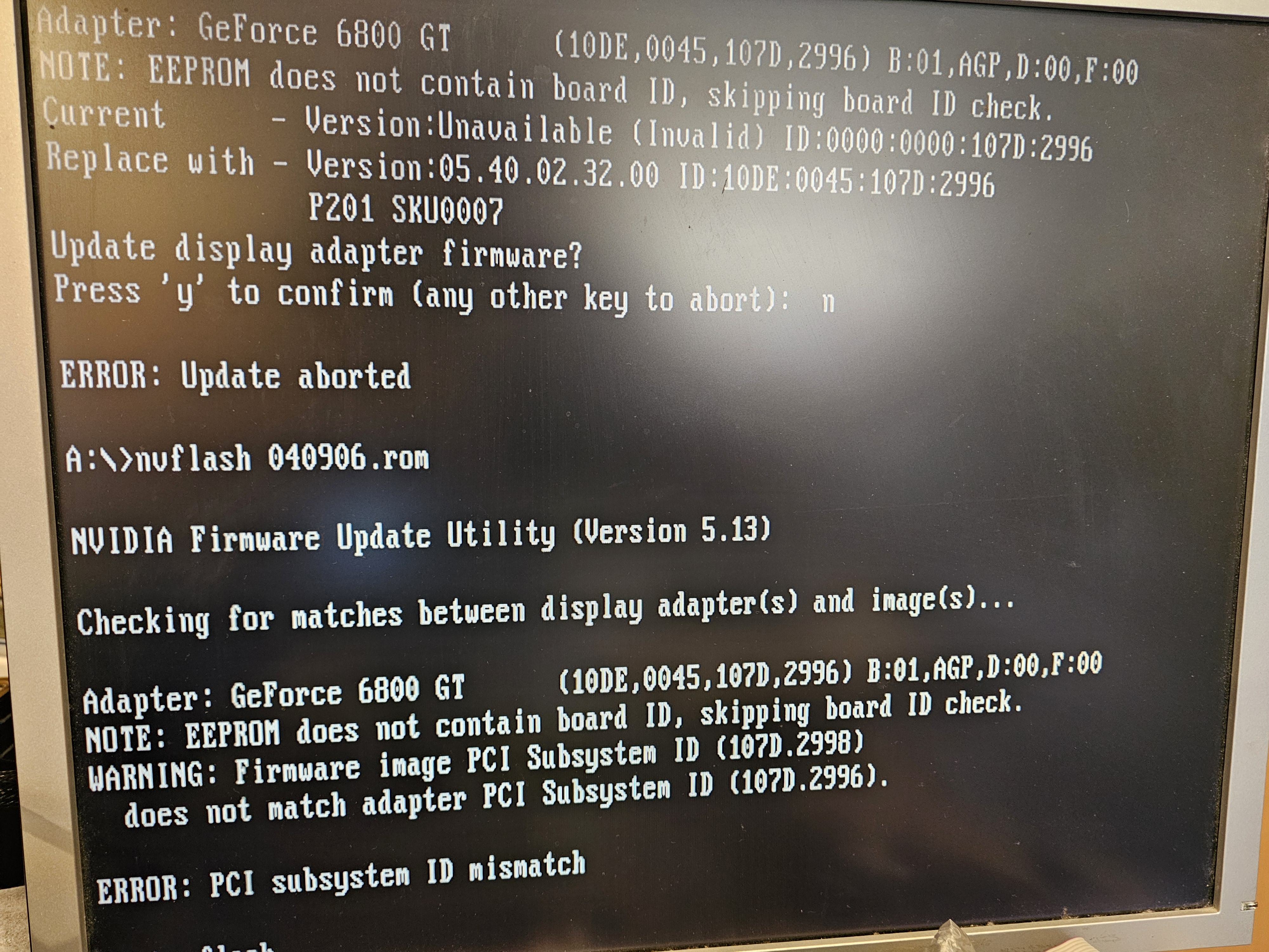

Nen kleines Update. Ich habe folgendes ROM geflashed: https://www.techpowerup.com/vgabios/9394/9394

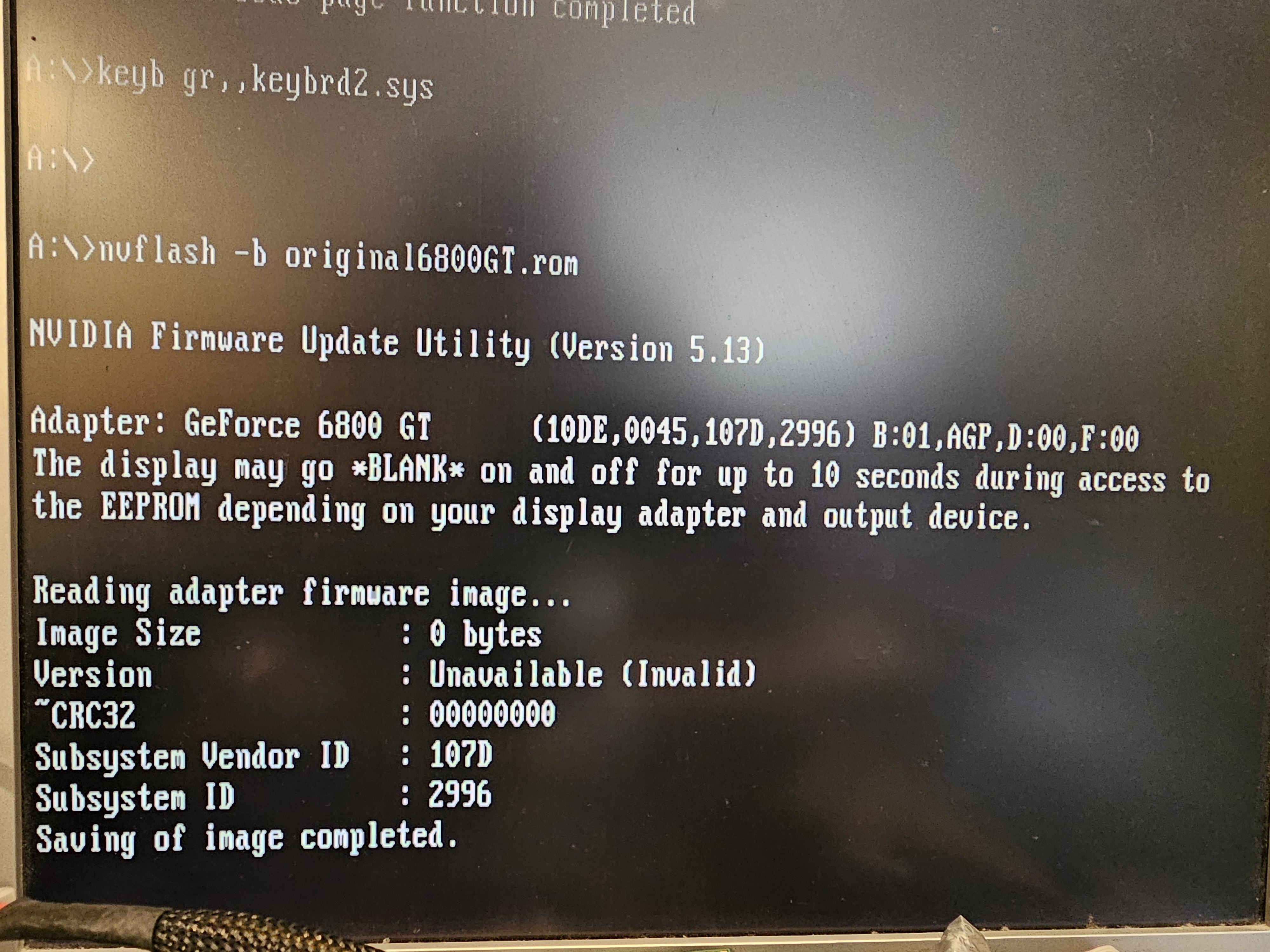

Was komisch war ist dass ich das aktuelle Bios nicht auslesen und auch nicht backupen konnte (rom ist 0KB groß). Im Screenshot sieht man die Fehler und Invalid version etc.
Das Bios hat wohl nicht 100% gepasst und er wollte iwas wegen einer Board ID die ich dann beim zweiten Versuch ignoriert habe (Im zweiten Bild oben sieht man noch die Meldung wo ich mit "n" noch verneint habe.
Das Flashen hatte dann auch geklappt mit nvflash. Die Karte wurde nun im Gerätemanager wieder erkannt ohne Felhercode. Also Windows heruntergefahren. PCI Karte raus und gestartet. Leider kein Bild. Der Bildschirm geht an und blinkt mal kurz und bleibt dann einfach schwarz an. Im Hintergrund startet Windows.
Die Grafikkarte wird nun auch wieder richtig heiß. Kann sie nimmer ohne Lüfter laufen lassen. Ggf doch das falsche rom erwischt?
Hmm ah auf meinem Board steht ja LR2998 und die SystemId war iwas mit 2996. ggf muss ich inen Bios finden mit 2998?

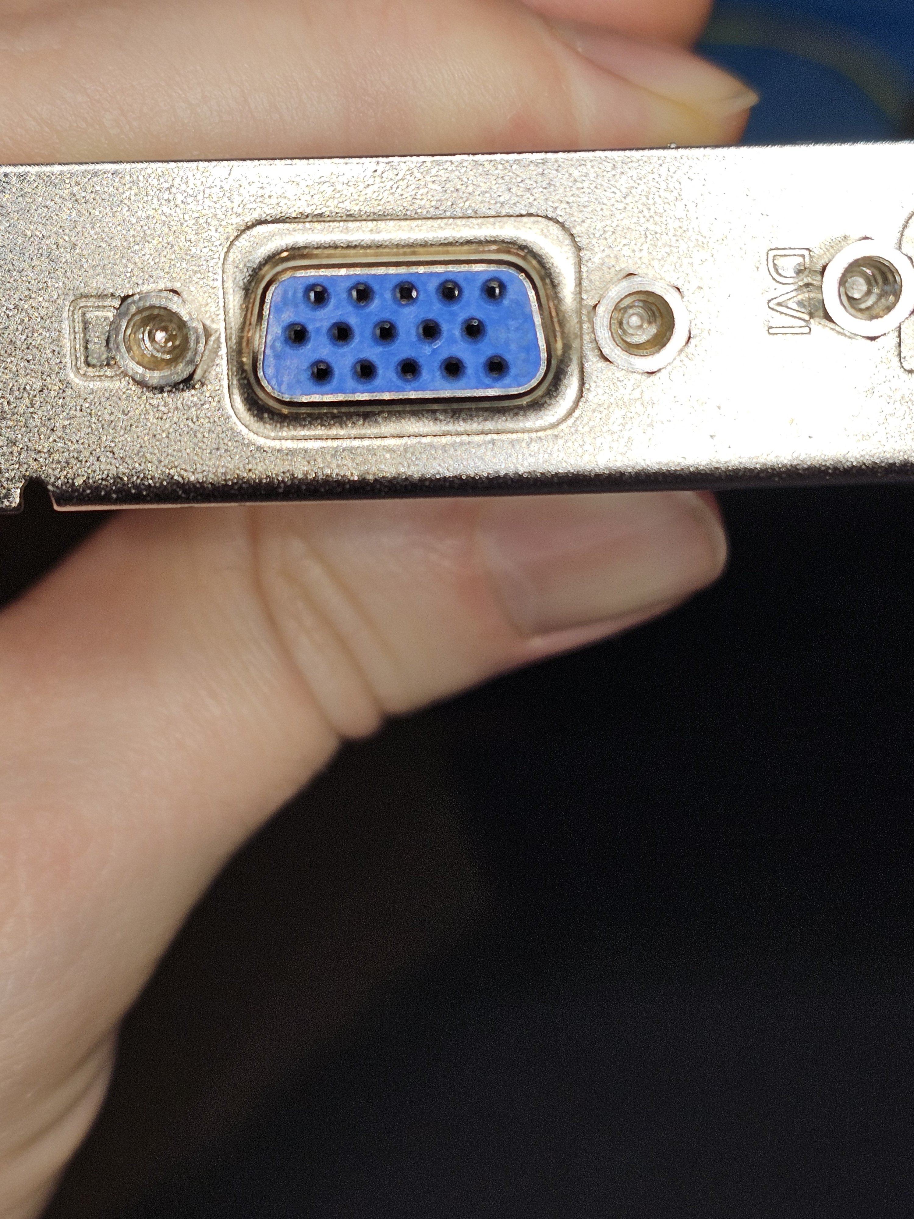

Hast du den Monitor per VGA dran hängen?
Yep, VGA. Per DVI geht nicht mal der Bildschirm an
Das Backup geht nun wieder und auch Version auslesen. Also das BIOS muss zuvor echt kaputt gewesen sein. Vermutlich benötige ich noch das richtige BIOS.

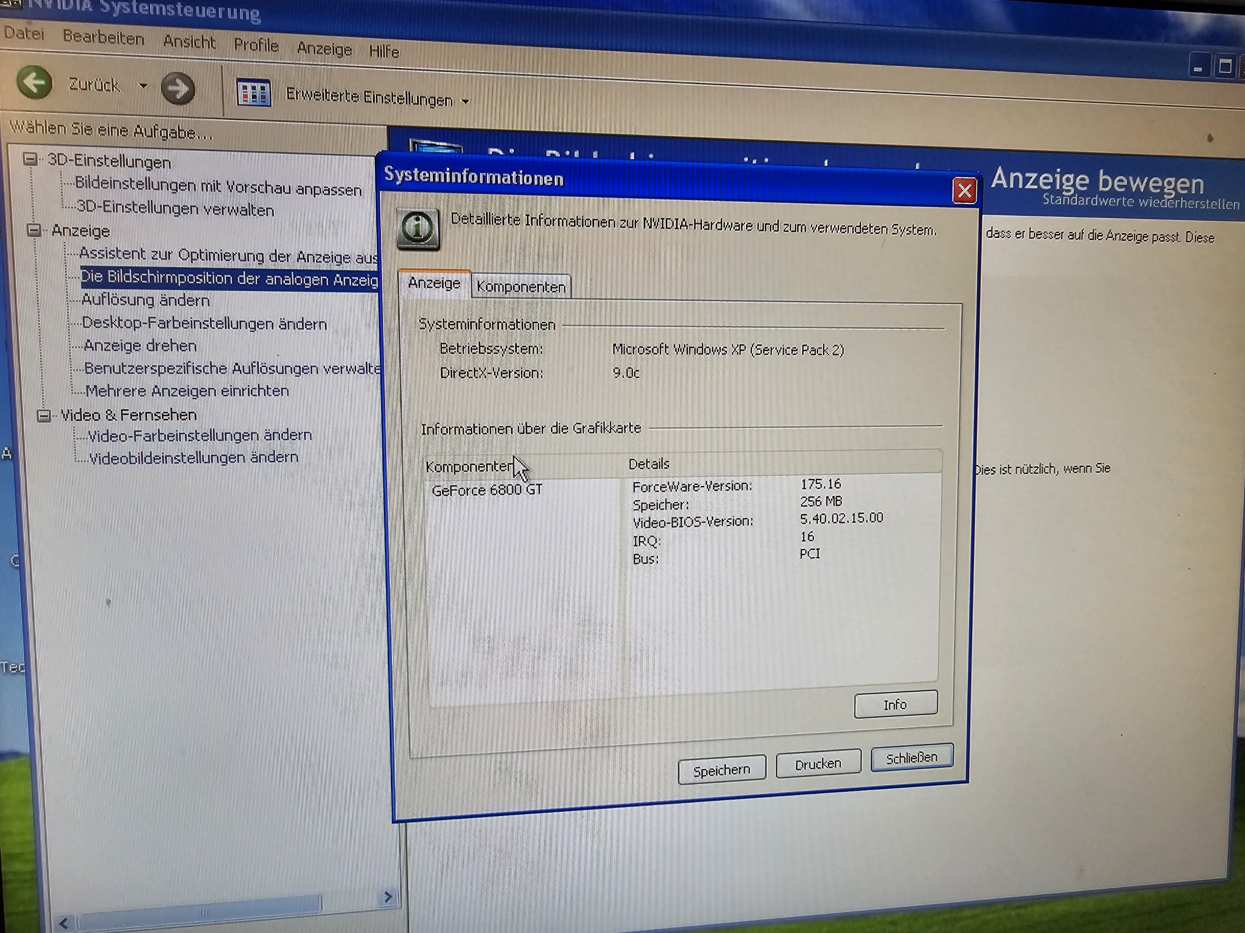

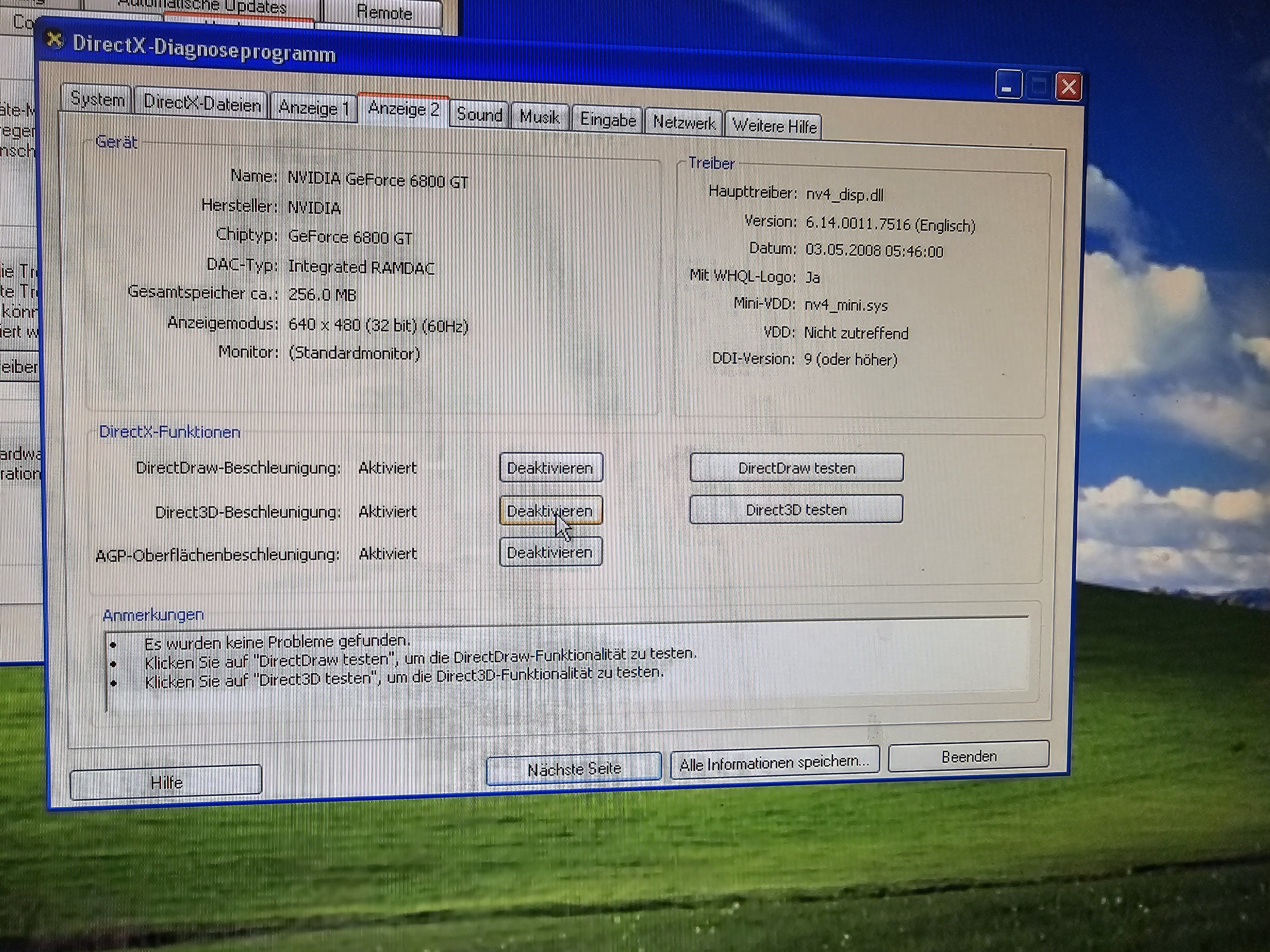

Unter Windows sieht's so aus. GPU z bekomme ich momentan noch nicht zum laufen. Die neuen Versionen lassen sich nicht installieren und ältere crashen.
