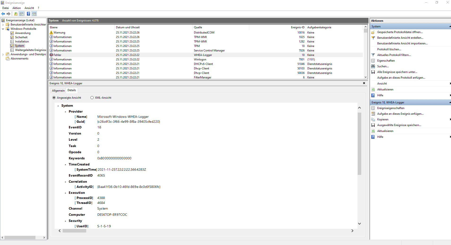

Ich habe heute voller Vorfreude meinen neuen Ryzen 5900x einbauen können (vorher 3900xt). Leider bringt der ein Problem mit sich.
Das Problem: Beim spielen von Apex Legends (vorher 2h Battlefield gespielt ohne Probs, vlt Zufall...), ist es mir das erste mal passiert: PC Crasht ->Bild instant schwarz ->reboot ...
Zumindest konnte ich bisher bei Apex das Problem immer reproduzieren.
Ereignisanzeige:

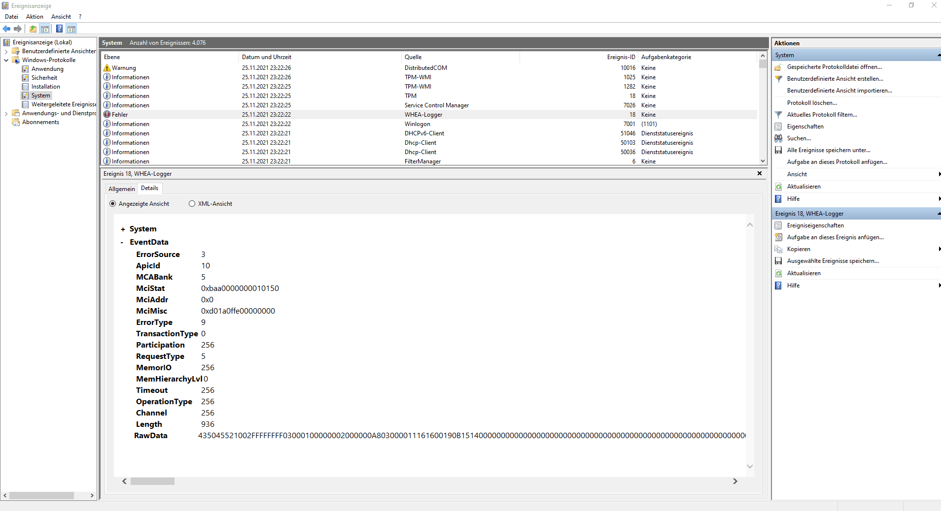

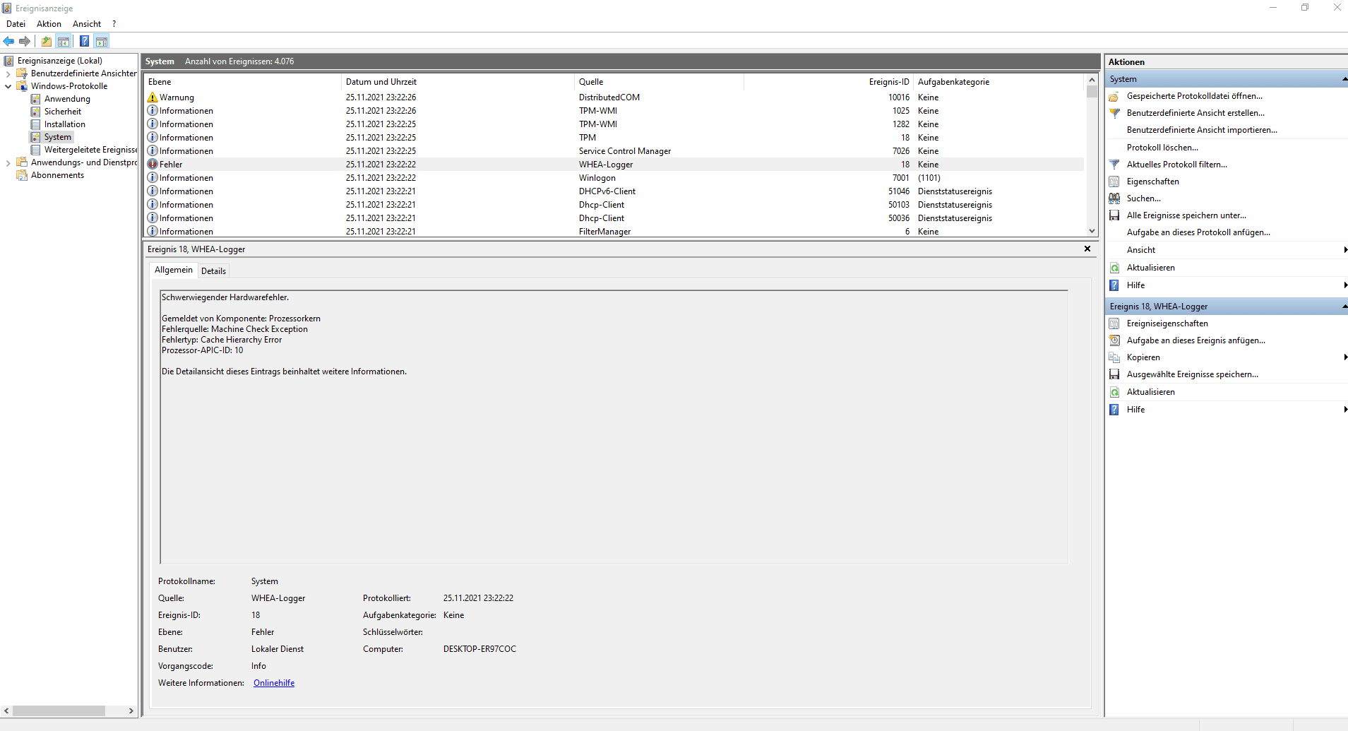

Schwerwiegender Hardwarefehler.
Gemeldet von Komponente: Prozessorkern
Fehlerquelle: Machine Check Exception
Fehlertyp: Cache Hierarchy Error
Prozessor-APIC-ID: 10
Quelle: WHEA-Logger

(Im Anhang noch Screenshots von der Ereignisanzeige)
