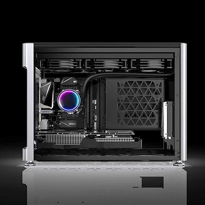

Allerdings frage ich mich was dich dazu bewogen hat eine 5080 mit Wasserkühlung (360mm) und eine weitere 360mm AIO für die CPU auszuwählen in Verbindung mit dem Jonsbo i100.
Das Gehäuse schafft maximal einen der beiden Radiatioren, oder soll der andere Radiator extern laufen?
So ein Build gehört in ein ATX Gehäuse.
Kauf dir eine "normale" luftgekühlte 5080 und versuch ein klassisches Build, die 350-400 gesparten Euros investier in 4TB NVME und neue Games :)
Btw 6x 120mm Lüfter wirst dann wohl auch nicht alle brauchen? evtl nur 4.

Laut dem Angehängen Video sollte es funktioneren.

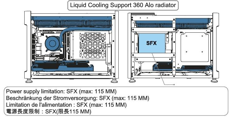

Nun, wenn ich mir die BA so ansehe kannst du die CPU AIO nur oben montieren.
Unten ist eine GPU (vermutlich tripple slot) eingezeichnet unter der ich vermute das keine 25mm dicken Lüfter mehr darunter passen.
Deine ausgewählte GPU ist Dual Slot, sprich du hast dann unter der GPU einen Slot (20mm) mehr frei als auf der Zeichnung.
Die AIO Radiator inkl. Lüfter sehr schmal gebaut sind (28mm Radiator + 25mm Lüfter) brauchst du 53mm Platz unter der GPU.
Jetzt wirds spannend. Bestelle mal die Sachen und bau es zusammen. Mit Glück geht es sich aus. Mit Pech hast du eine AIO wo gut 2 Lüfter (Länge Graka 220mm) im Abstand von wenigen Millimetern von der GPU verdeckt werden. Kann mir nicht vorstellen das damit eine vernünftigte Kühlleistung zu realisieren ist.
Solltest du einen Riser verwenden wollen, es ist beim Gehäuse einer dabei, musst du genauso prüfen wieviel Platz darunter verbleibt,
Jedoch lasse ich mich gerne eines Besseren belehren denn ich will ja nicht als alter Miesepeter gelten :giggle:
